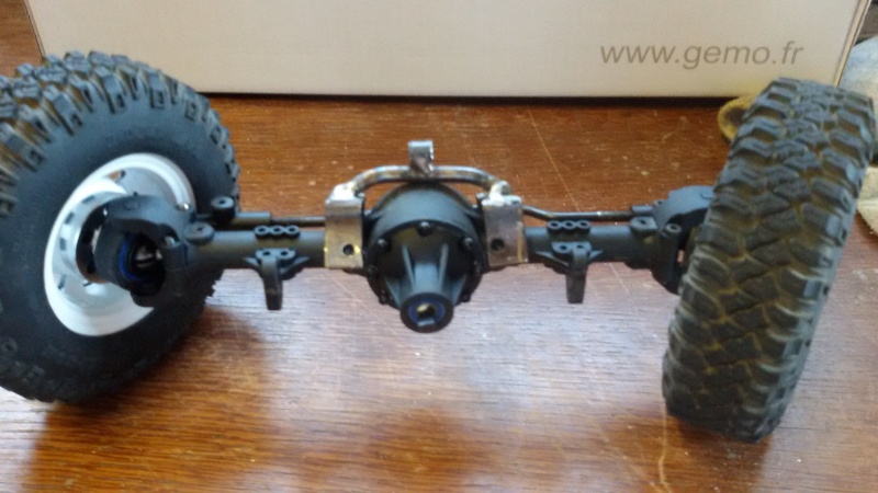

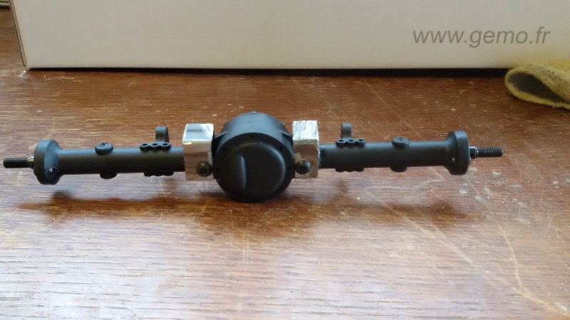

    Début des fixations 4 liens des ponts SDI
    J'ai repris les 4 vis sans tête pour des vis
    avec tête des fixations des tubes intérieur pour fixé les supports :
    2 Petits bouts de " U " d'acier :
    Puis j'ai soudé un petit bous de tube acier 6mm
    En suite j'ai affiné touts sa pour faire plus discret et peint en noir.... :brico3:

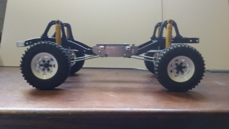

    En suite j'ai raccourcis le Châssis SCX en le coupant au milieu et ressoudant le tout..Sa ma permis de gagné 1.5 cm en longeur
    Puis mon ami minimoto a était mit a contribution pour me faire les supports de fixations de carro.... :rir3:
    Il m'as fallut aussi repercé les jantes 1.55 pour viré les adaptateurs d'hexa et les remplacés par des adaptateurs a PIN de roues..
    Du coup j'ai gagné quelques MM en moins sur la largeurs des voies... bheeeeyyyy

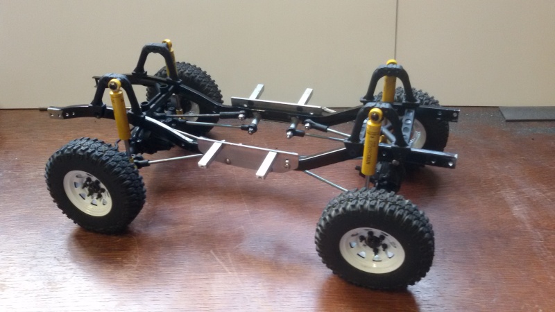

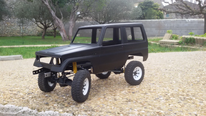

    Voila un aperçu du châssis :

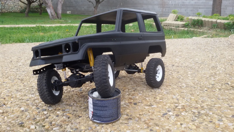

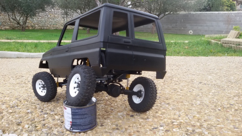

    j'ai aussi fait des plaques latérales avec les percages plus bas pour évité que les tirants se touchent en croisement étant donné que je n'ai que 230mm d'empattement ... :rir3:
    Et maintenant 2/3 photo avec la caisse posée sur le châssis et en croisment.... :yesd3:
    A++ pour des news..... :wink3:

    Avec plaisir , j'ai longuement réfléchit pour ses fameux supports de liens et c'est le meilleur compromis que j'ai trouvé.... :jecpa3:
    Les vis qui tiennent les supports sont a la base des petites vis sans tête M3..
    Alors j'ai pris des vis tête bombés en M3 que j'ai recoupés pile poile la même longueurs... :brico3:
    Car sur le site FB de SDI ils disent bien de vissé jusqu'à se que la vis sans tête sois a fleurs du plastique du corps du pont.... :tadaa3:

    Moi je baisserais encore un chouilla la hauteur de caisse.
    Car quand tu croise, on voit bien qu'il reste encore de la place... Après je sais pas si tu peux avec tes support d'amortos... :confused3:

    Pas de soucis........ :wink3:
    Car quand tu croise, on voit bien qu'il reste encore de la place... Après je sais pas si tu peux avec tes support d'amortos... :confused3:[/quote]
    Merci mec.... :wink3:
    Alors j'aimerai bien mais la je ne suis pas en croisement max , quand les amortos sont a bloque sa frotte partout...... :smile3:
    Du coup je vais être obligé de mettre des butées dans les amortos.... :brico3:

    Re: Lj 70 sur pont SDI V2 by sasa
    magnifique, la 1er photo dans le jardin on dirait presque un vrai en cour de restauration :yes3:

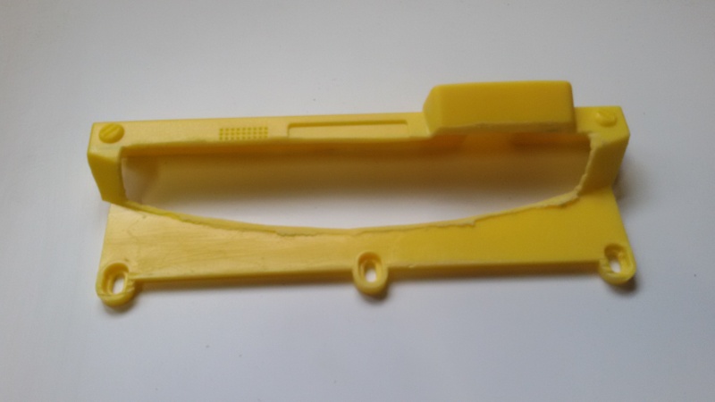

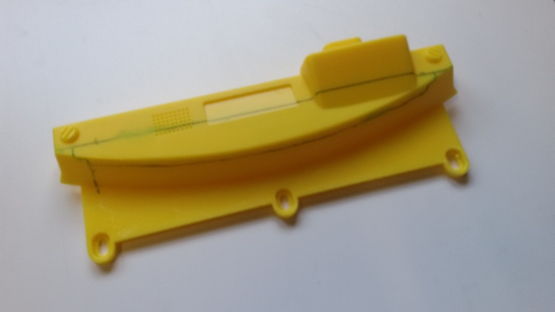

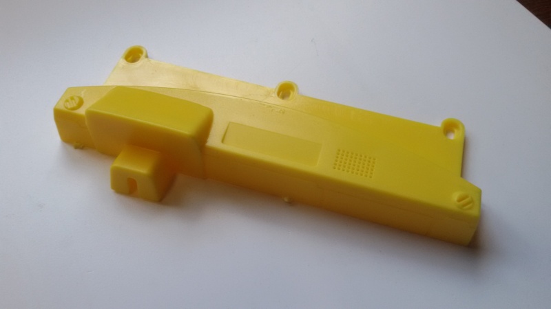

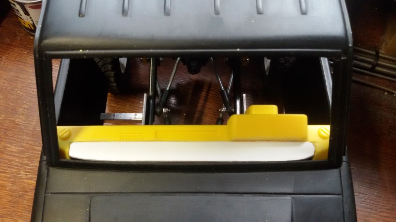

    Ben je vous met le début du tableau de bord : :brico3:
    J'avais un tableau de HILUX de chez RC4WD et en faisant des essais sa tombe vraiment pas mal :
    Le tableau d'origine :
    On mesure et trace :
    On découpe :
    Et on colle avec un bout de Styrène et on présente :
    Voila le mastique fera le reste :tadaa3:
