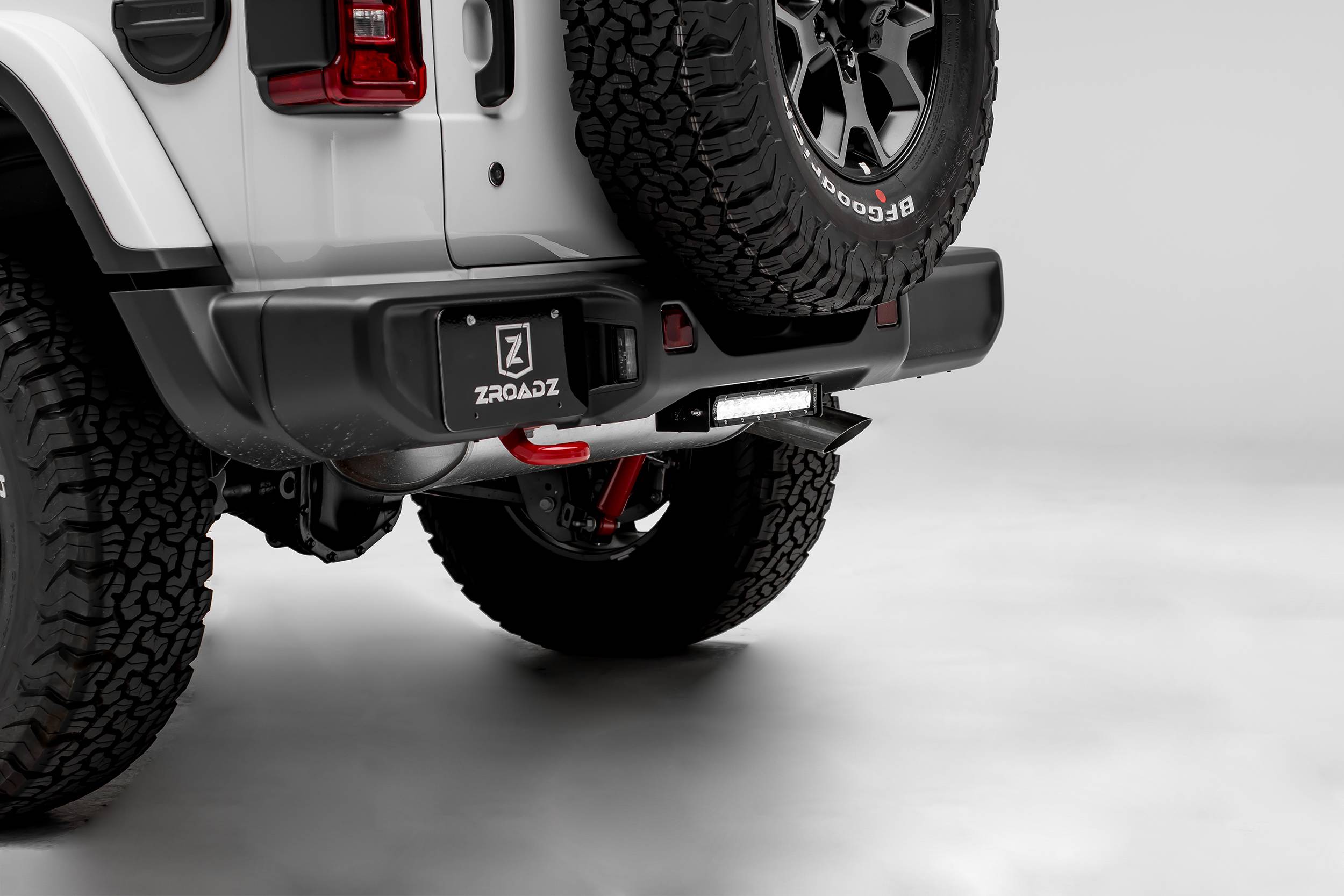

  16. tuxstang
    tuxstang Guest
    Souvent aux US sur les JK et JL, la plaque arrière n'est pas au centre du parechoc, elle est soit à l'emplacement de la roue de secours si elle n'est pas présente, soit coté conducteur sur le parechoc ou au dessus selon ce qu'a prévu le fabricant du parechoc.
    Sur un parechoc comme celle du Sherpa, elle serait sous le feux coté conducteur, fixée parechoc via un support accessoire ou directement sur la carrosserie.
    Si la roue de secours n'est pas présente, il existe un support de plaque en option pour installer à la place mais ça ne serait pas très cohérent avec ton Sherpa

    Super info Tuxtang ! Je viens d'essayer mais malheureusement, l'espace entre le phare et le pare-choc est trop juste pour y caser la plaque. Enfin ça passe mais c'est vraiment compressé, et le rendu est pas top je trouve :
