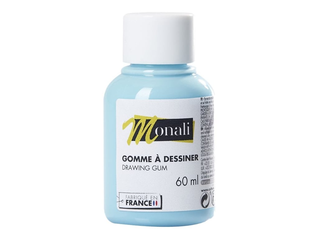

    Et pour ceux qui cherche a faire du masquage rapidement, je conseille le masquage liquide....c est très efficace. Un fois sec c est très facile à enlever car cela se pele comme en fine couche style latex.
  2. gicab
    7 370
    14 847
    Ah je connais ce genre de produit en dessin on s’en servait… pas super car sur le papier :confused: mais bien utilisé sur nos caro on peut avoir de beau résultat (y)
    Zigzag84 et Daug aiment ça.
  3. Daug
    Je m en sers des fois pour faire les eclats de rouille, au lieu d utiliser du sel.
    Je fais ma base rouille, puis avec un morceau de mousse ou un vieux pinceau, je tapote le drawing gum....ensuite je peint la couleur voulu....une fois sec y a plus qu à éplucher....:D et tu as tes eclats de peinture avec la rouille apparente.;)
