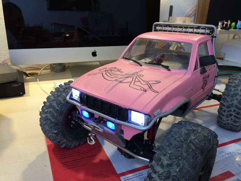

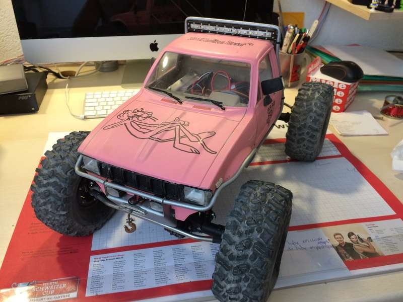

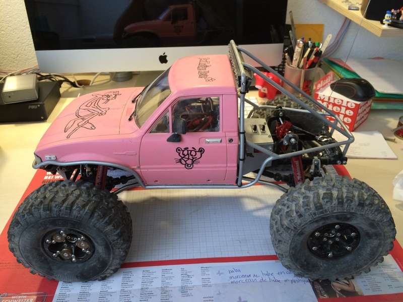

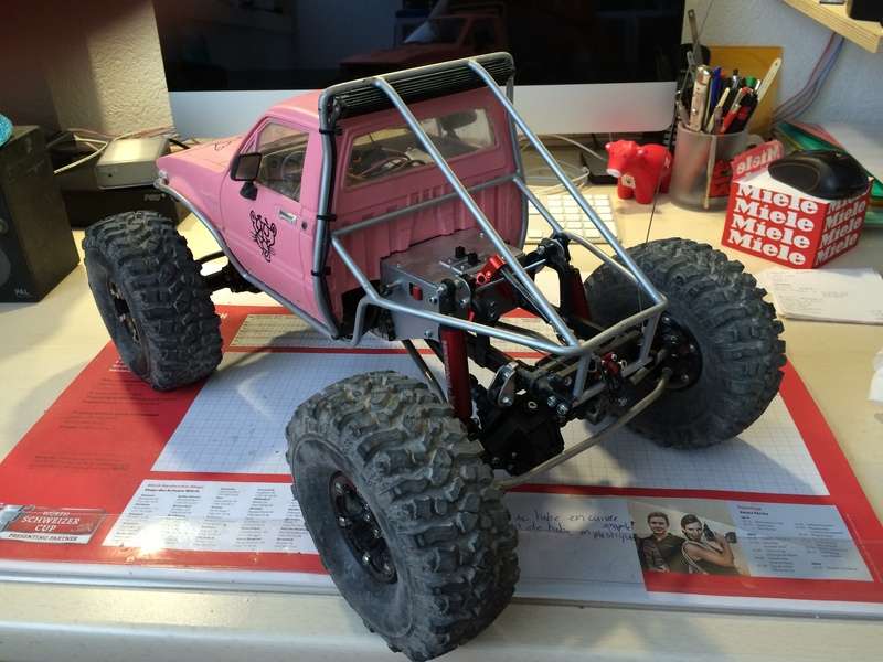

    Je vous présente mon crawler de ballade...

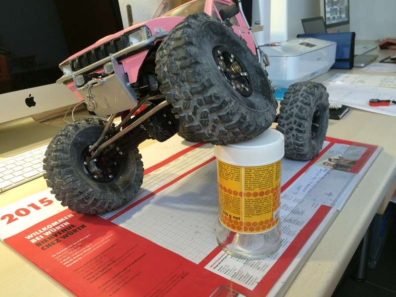

    140mm de débattement
    Les quatre roues directrice

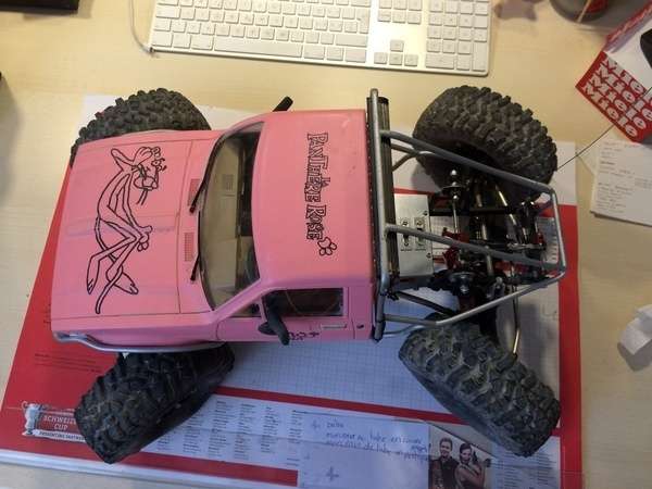

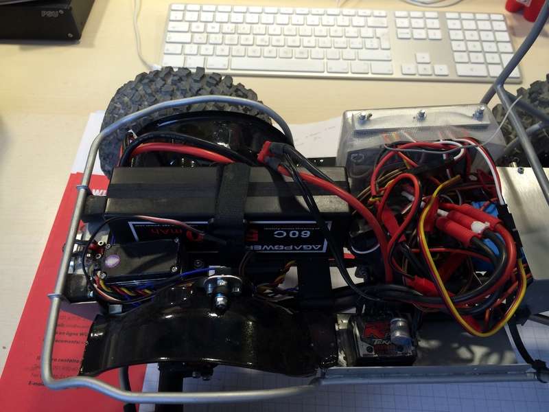

    Petite vue de sous le capot

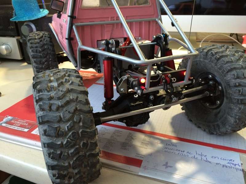

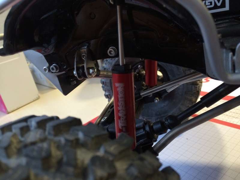

    Et l'arrière

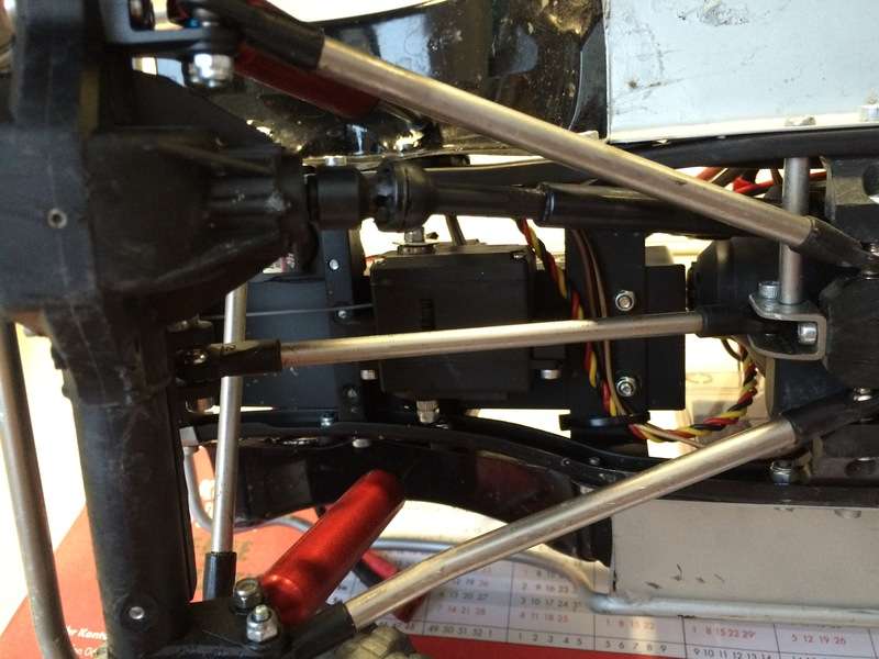

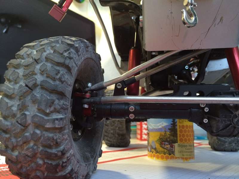

    Panhard avant

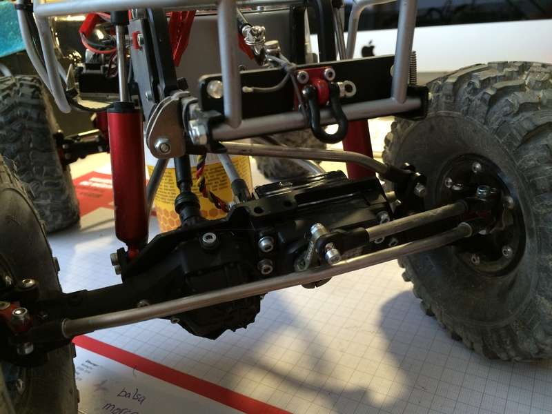

    Et l'arrière
    Le cache de la DIG avec tout plein d'interrupteur...
    Et la lumière fut...
    Il est sur des axes AR60 d'Axial, ainsi que la transmission, la DIG et les longerons du châssis sont d'Axial aussi.
    Le reste, c'est de la composition maison et du fait maison.
    Voilà pour la présentation...

    Merci,
    Je voulais faire quelque chose entre le Scale et le Crawler.
    Et oui, mon Trail Finder 2 m'a bien inspiré pour faire celui-là. J'aime bien le côté Truggy qu'on peut lui donner.
    Pour le rose, (déjà difficile a trouver) je voulais un peu changer des couleurs habituel et des têtes de mort que l'on voit partout.
    Un peu d'originalité, non?
    Et de la provoc aussi, ça fait parler les gens...

    Pour de la balade efficace !
    Vraiment sympa ton engin ! Bien pensé quand on le détaille.
    J'aime bien la fixation du servo de direction arrière, c'est maison ?
    Bravo en tout cas !
  9. Maoui
    Maoui membre
    9 Juin 2015
    107
    69
    Merci bien,

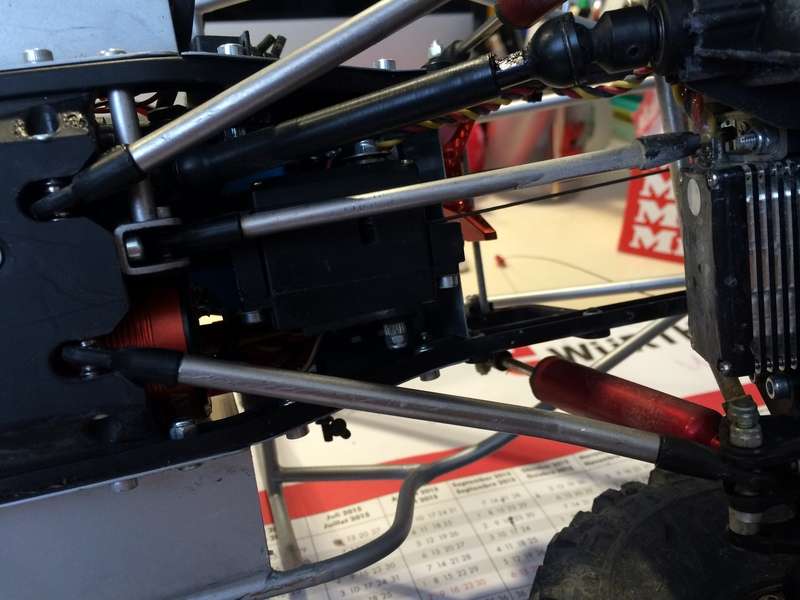

    Pour la direction arrière, c'est une pièce Dinky que j'ai du modifier pour mettre le servo et la fixation du lien central Panhard.
    Sur mon premier essai de véhicule, j'avais mis le servo sur le châssis comme devant. Mais j'ai pas aimé le comportement du véhicule lors de passage un peu hard.
    Comme on dit toujours, il faut construire 2 fois! On fait pas les même erreur...

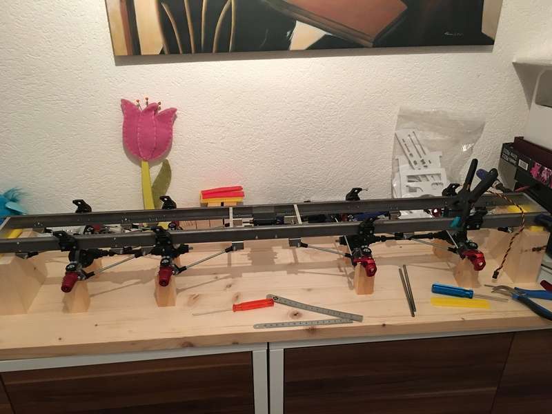

    Je suis sur un projet plus scale que crawler actuellement.
    Un Man Kat I 8x8 au 1:10
    Je metterai plus d'images quand j'aurai un peu d'avance...

    Joli scale, pas très scale mais surement très efficace et bien pensé ! Joli tétris sous la carro :bravo:
    De belles pièces sur ce 8x8, hâte de voir la suite !

    ce qui m'impressionne c'est ton arceau qui colle parfaitement à la carro ... beau travail de précision !!! [​IMG]
