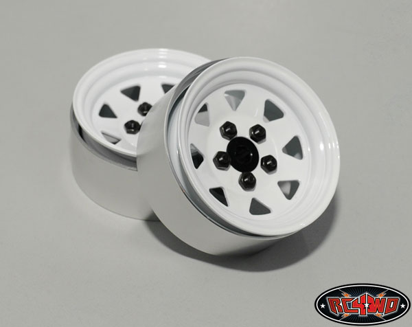

    En faite je voulais les Jantes RC4wd OEM Steel 1.9 Stock Beadlock (2 paires) -110 Crawlers, d'un tarif pas trop élevé (36 euros), et qui colle plus au TOY, mais bon introuvable. (plus de stock et en attente de réapro.et cela fait déja plusieurs mois que j'attends!!!!!)

    Elles sont disponibles en face de chez nous, c'est pas loin, mais il faut traverser la Manche :roll3:
