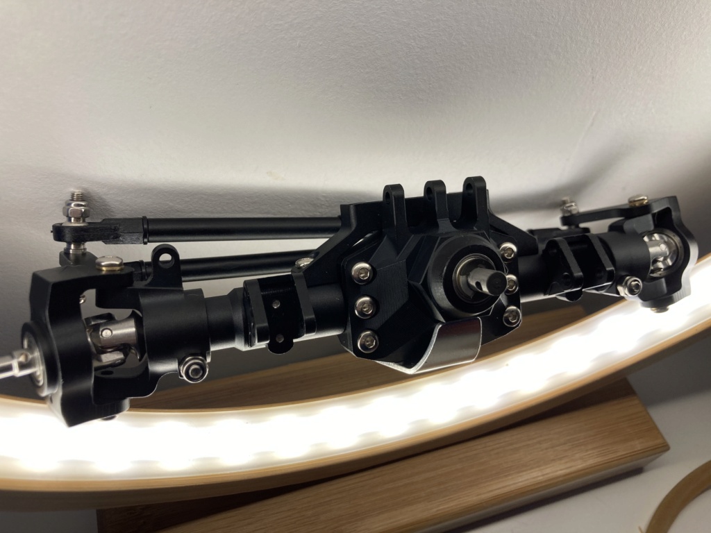

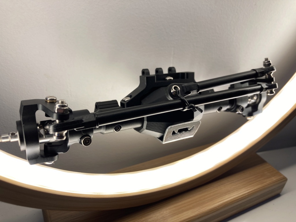

    Par contre l'articulation des arbres de roue avant est assurée par des cardans à croisillons comme sur les tiens, à voir la tenue dans le temps.. Les roulements de ponts sont maintenus par des brides un peu comme un chapeau de bielle..
    thumbnail_IMG_20210403_191433958.jpg thumbnail_IMG_20210403_191407219.jpg thumbnail_IMG_20210403_191452942.jpg
    Photos des points d'ancrage des links et d'une fusée:

  9. gicab
    7 448
    15 151
    Good news si c’est bien ça tu as un tour de plus que moi (y)
    Tiens une vue ar pour te montrer que c’est vraiment pas les mêmes ;)
  10. Scal68
    16 523
    44 192
    Ils sont bien foutus aussi les tiens, j'aime bien la protection :)
