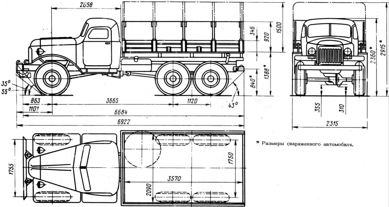

    Un petit vers bien délavé cuit et recuit, juste en inspiration ;)
    Je colle ici quelques infos:
    (Groogle)
    Poids à vide 10t
    Hauteur
    274 m
    Longueur
    6,93 m
    Largeur
    2,32 m
    Garde au sol
    0,310 m
    A peu de chose près pareil ici chez "Mortar investment"
    Length: 6922 mm · Width: 2315 mm · Height: 2360 mm (over cabin) Wheelbase: 3665 + 1120
    Mesures sur le "scale":
    Simplement relevé que le châssis est un poil court pour du 1:12 de pas grand chose (On serait à l'éch 1 :12,58 pour la longueur)
    Egalement l'empattement AV un peu court.
    Par contre l'empattement AR un poil long (ech 1:10,67). Ceci dit l'empattement total correspond bien à l'echelle 1:12.
    Pour faire clair, c'est comme si le châssis était de base modifié avec des liens plus long qu'à la normale à l'AR...
    ...Permettant ainsi de chausser plus gros(y) (voilà le pourquoi du comment!)
    Autrement dit, l'empattement AR de 1120mm donnerait au 1:12 93,3mm.
    Autant dire qu'avec un empattement strict au 1:12, on ne pourrait pas chausser plus grand que des pneus de 90mm.
    Pour le reste on est bien au 1:12 (largeur cabine, largeur des ponts, la hauteur)
    La garde au sol est très bonne: relevé 32mm (y) (pour 0,310m sur le 1:1)
    A la finale, même si ce camion est globalement au 1:12, ça lui permet de rouler avec des pneus qui se rapprochent de l'echelle 1:10 avec un minimum de modification...
    ...si ce n'est le remplacement des liens du balancier.
    Ca devrait donc être un bon candidat pour aller barouder:)
