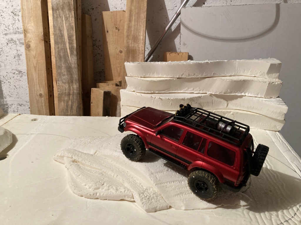

    j’imagine bien le bazar sur l’étang... là en grattants la mousse... l’aspirateur est mon ami :hihi:
    Bien trop compliqué pour pas grand chose... Mais merci :) ça ne va pas avec la forme que je voulais ;) pour une taille plus grande oui mais là pas besoin un coup colle et hop (y)

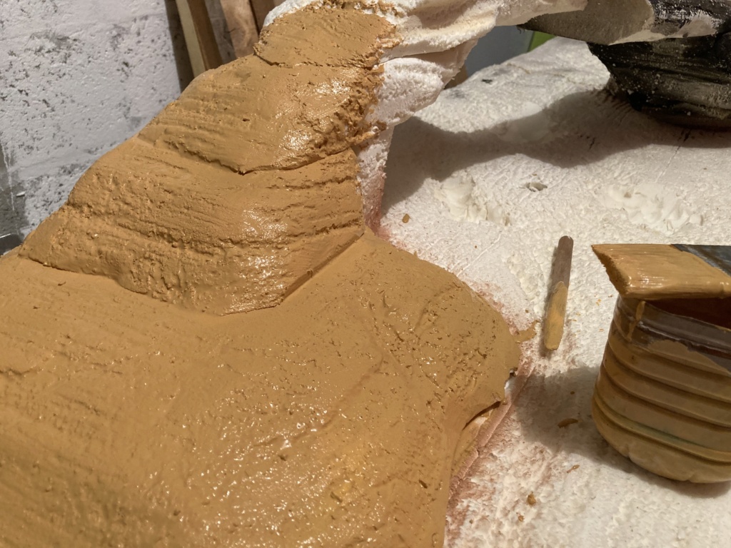

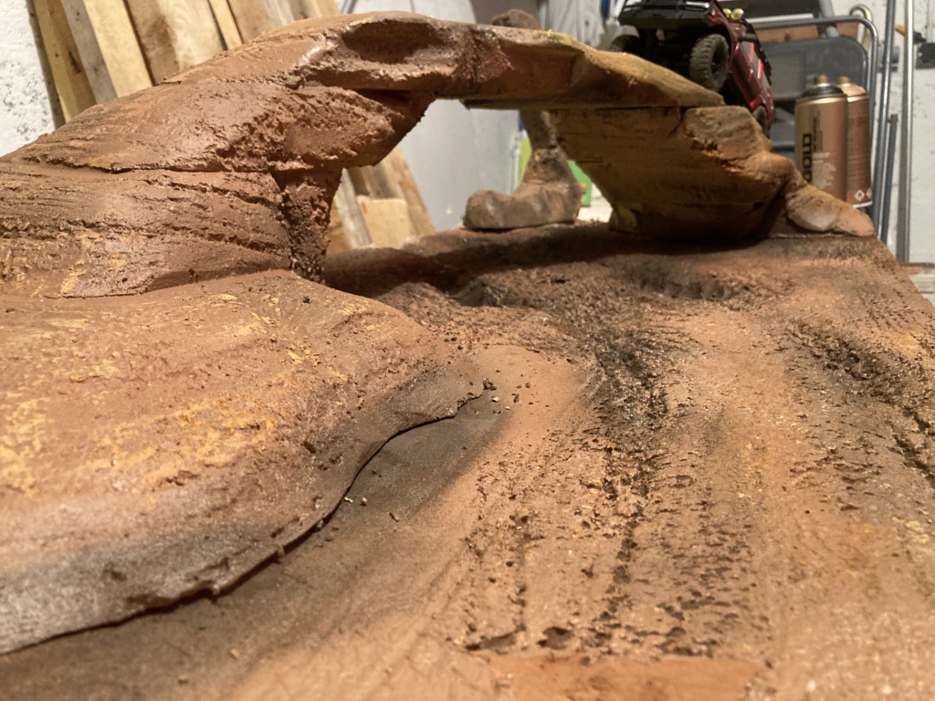

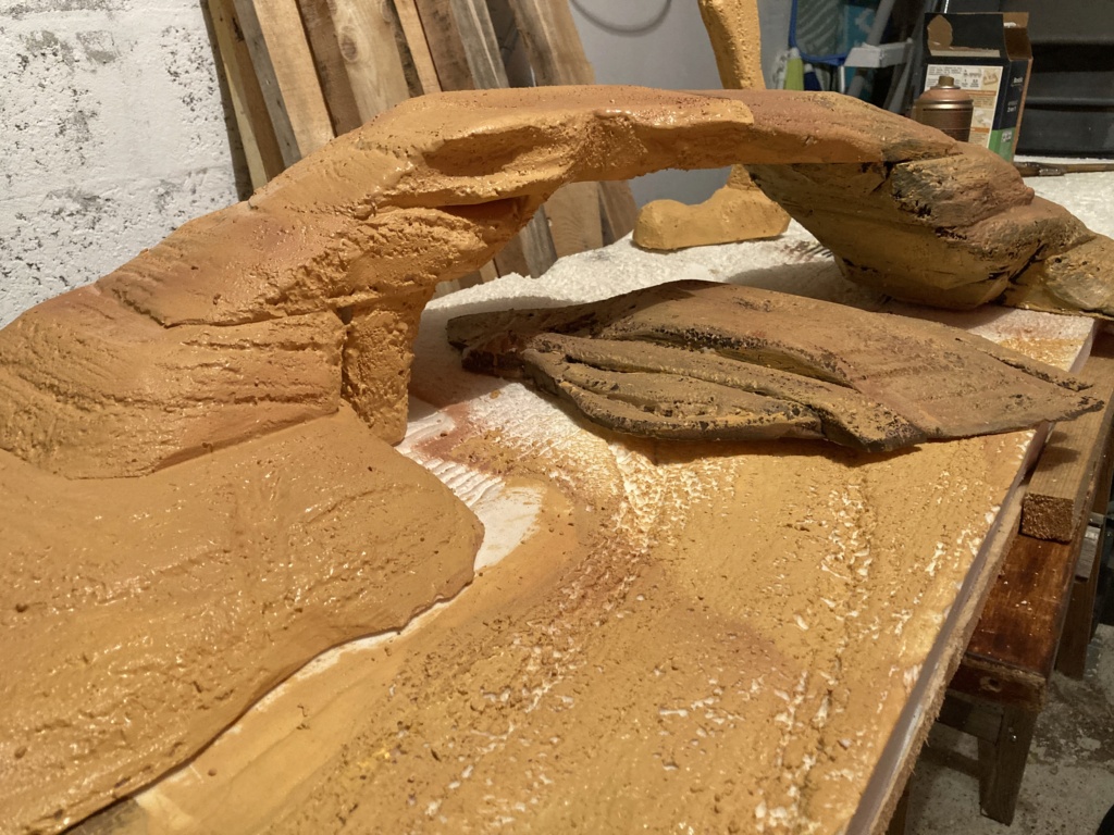

    Petite avancée enduit plâtre teinté... je l’avais pas fait pour l’autre et ça laisse des petit point blanc sur les chocs ect... là je serais tranquille.... le plateau et fixé et modelé (y)
    Ca commence à prendre forme.... deux trois trucs encore....,

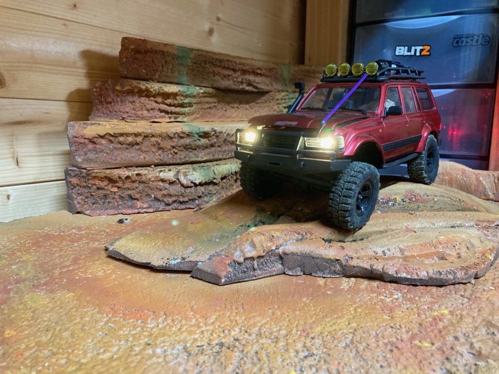

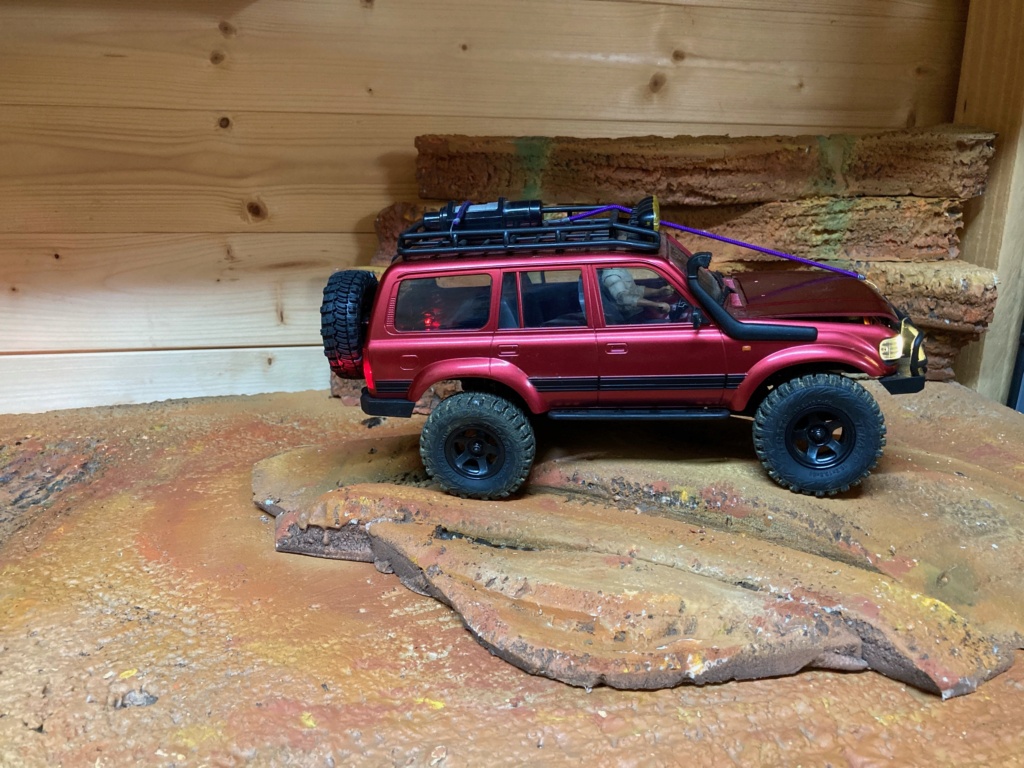

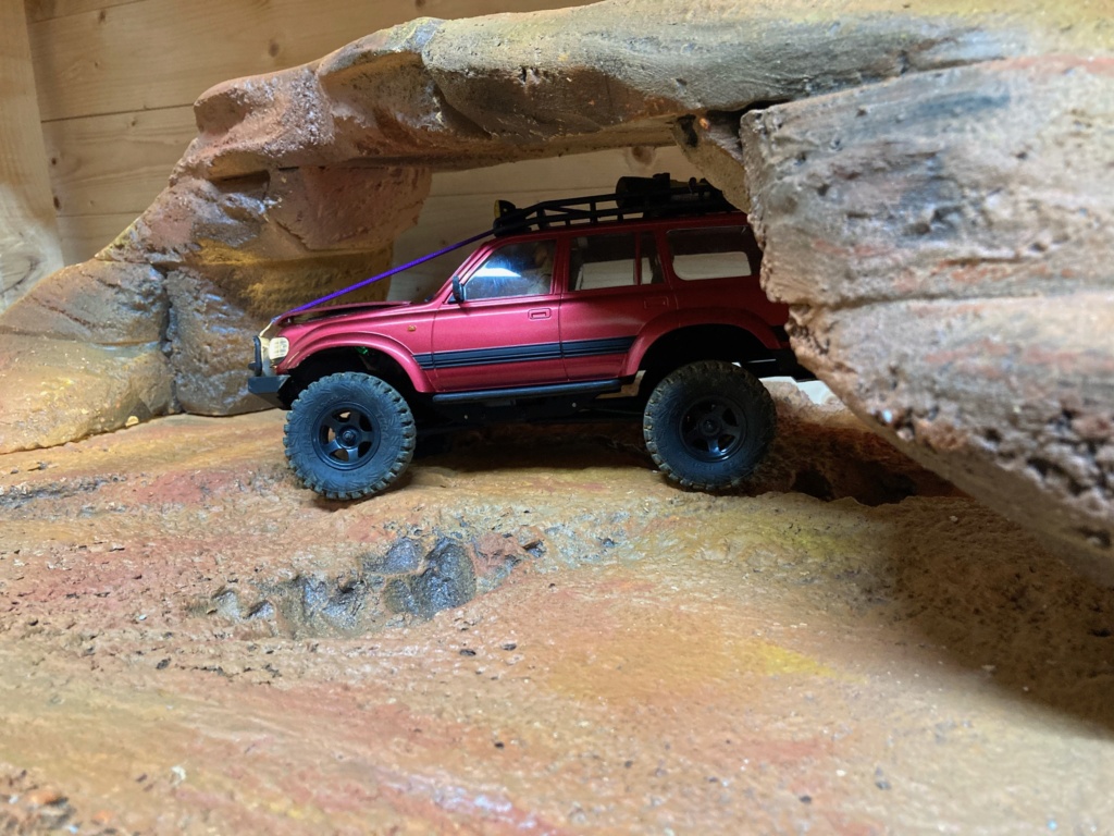

    Le rendu définitif que je veux :love:
    Et juste avec les deux bombes noir et marron clair (y)

    manque plus que quelques touffes d' herbes a chameau et le rendu sera parfait !!
    beau boulot :bravo: (y) (y)
    gicab et Reptile81 aiment ça.
  4. Ju'
    5 575
    18 391
    Vraiment superbe Gicab ! Ça fait vraiment réaliste avec toutes ces aspérités, et ta mise en peinture est géniale ! :bravo:
    gicab et dede aiment ça.
  5. gicab
    7 333
    14 708
    Merci les gars... oui y a un truc de prévu pour la végétation ;)

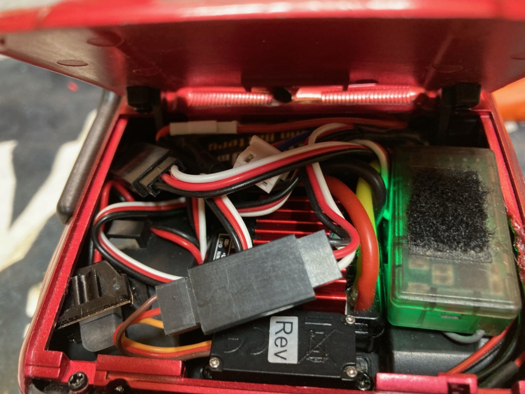

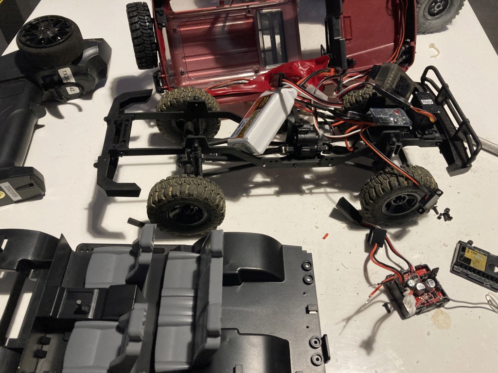

    Eh ben jusque la tout aller bien... et la je vais pour rouler et faire une petit vid sur le dio..... ben ça fonctionne pas trop bien :humhum:
    Petit soucis de radio ou récepteur??? Rien ce passe ou presque on entend bien le bruit du moteur qui veux bougé.... mais n'avance et les roues bouge d'un millimètre :confused: Par contre pas de soucis avec les trim ça roule et les roues tourne bien.... j'ai bindé mais rein de mieux....
    Du coup la bonne occasion pour changer l'electro petit vario le 1060 et recteur pour gt3c commandé ;)
    Merci poto (y)
    Le dio a trouvé ça place.... je ferais peut être un ciel pour le fond....
    fb11, Ju' et dawii aiment ça.
  9. dawii
    8 609
    20 960
    Salut, merci pour ta réponse, j'ai reçu le mien qui est toujours dans son carton, ce qui m' inquiète le plus, c' est le côté " full plastic" ;) mais qu'est ce qu'il est beau!
  10. gicab
    7 333
    14 708
    Pour le plastique il est de qualité... de ce côté là je m’en fais pas trop ;)
    Démontage pour voir les entrailles de la bête :hihi: La protection étanche super pour rien voir... en touchant des fils celui pour l’éclairage ça a fait un tout petit tilt électrique... en enlevant la protection genre silicone autour... ah les gaz sont revenus :)
    Pour la direction rien à faire.... bon ben du coup en attendant... maintenant que c’est ouvert... teste avec le vario du wpl impec (y)
    Le système de contrôle des leds fonctionne bien sur la troisième voie....
    Le bruit est bien parti aussi... le 1060 le rendra plus agréable :rolleyes:

    cool, rien de grave, donc si j'ai bien compris, on peu remplacer l' ESC du Katana par l'ensemble ESC / radio WPL ( c'est un peu ce que je comptais faire)? Si c' est le cas, c'est hyper cool et ça fait disparaitre le bruit d' IRM en même temps! ;)
  12. gicab
    7 333
    14 708
    j’ai un wpl qui n’est plus d’origine :humhum: J’avais pris un esc premier prix.... il manque de frein pour être bien... si non juste un esc et un ensemble radio et c’est bon (y)

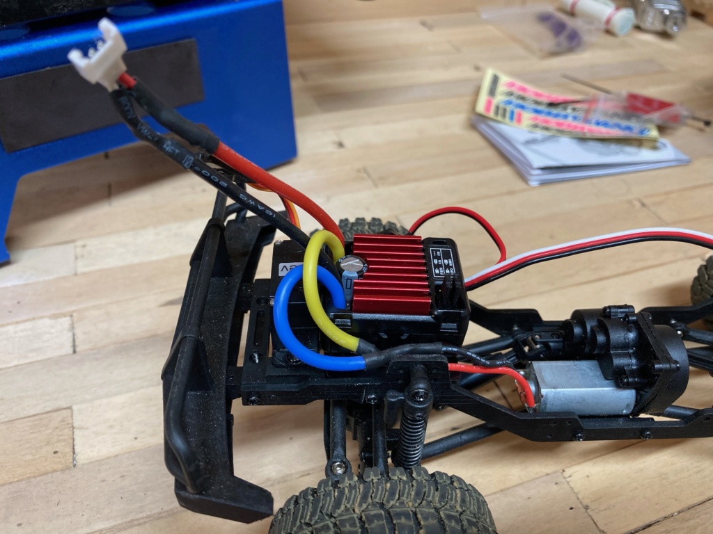

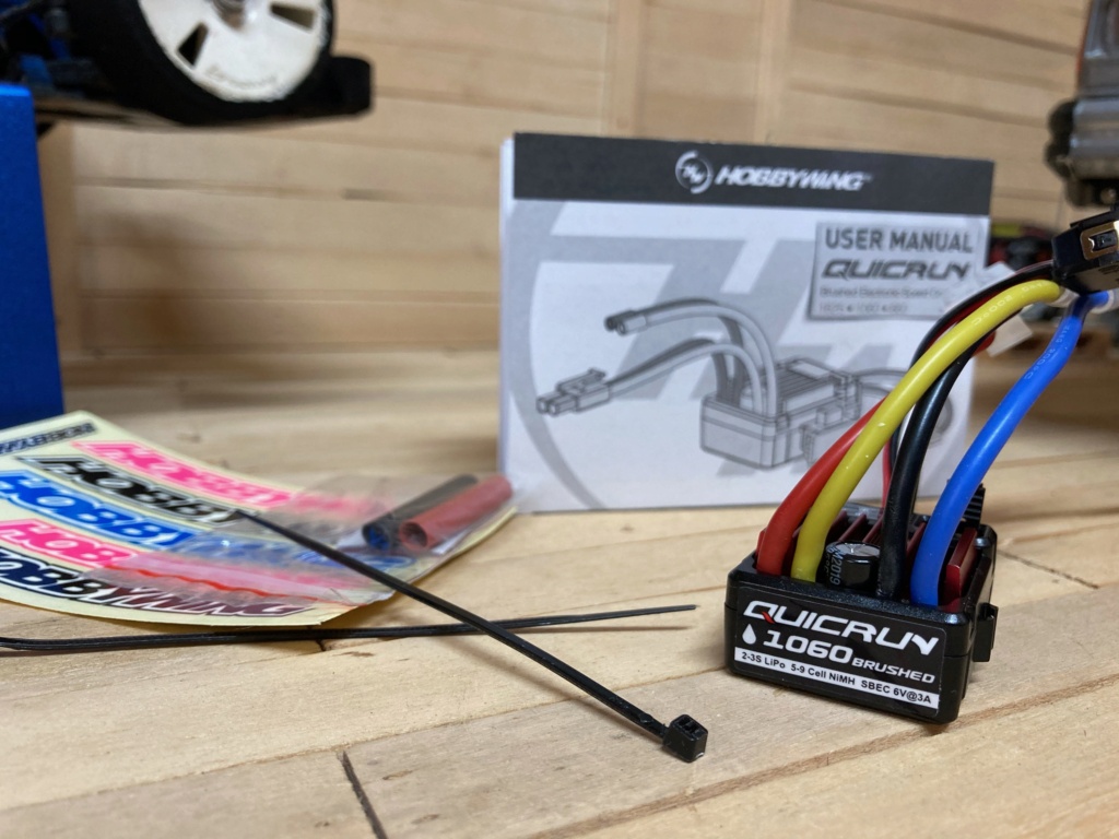

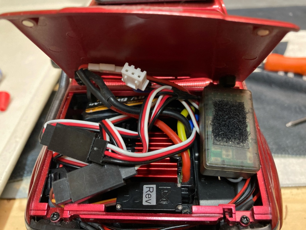

    Le hobywing 1060 est enfin arrivé.... juste une semaine de retard.... Bon tout rentre au chose pieds :humhum: J'ai du du déformer le passage de roue coté recepteur.... un plus petit et en voyage.... du coup le petit coup de sangle par dessus le capo pour fermé un peu le capot (y)
    Si non c' est le moteur qui fait du bruit mais moins fort que la config d'origine..... lors du teste sans caro j'avais même zéro bruit ;)
    J' en ai profité pour installer un petit pilote qui sera mieux ici que sur une étagère :hihi:
    Happy de pouvoir rouler sur le dio enfin :)

    C'est pas rien de le dire au chausse pied, c'est tout juste sous le capot (y)

    je te confirme ça ferme pas comme je voudrais... vivement le récepteur de la gt3c plus petit ;)
  17. moab
    pourquoi tant de chose volumineuse sous le capot ?
  18. gicab
    7 333
    14 708
    D’origine c’est un tout en un vario récepteur et là du coup forcément ça prend plus de place.... mais c’est bien plus agréable aussi à piloter (y)

    Après je pense qu'il y a moyen de gagner un peu de place (longueur des câbles, connecteurs, boîte plastique du rx...)
    Gicab as sûrement prevu de le faire dès la réception du rx définitif
    En tout cas, passer sur de l'électronique standard ça change vraiment ces petits rc. Mon wpl en avait été métamorphosé (y)
