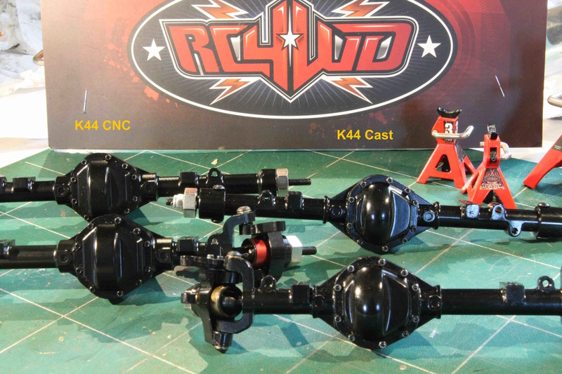

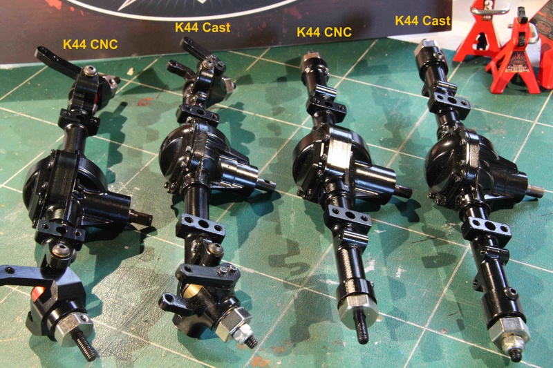

    En vue d'équipé mes projets en cours, j'ai commandé dernièrement les fameux ponts Rc4wd K44 dans leur deux versions.
    - K44 CNC, c'est à dire usiné dans la masse
    - K44 Cast, c'est à dire en alu moulé
    On voit et parle souvent des Yota car ils composent les différents Kits et RTR de la marque.
    Du coup, j'ai pensé qu'il serait sympa de faire un petit focus sur eux ici.
    L'idée n'est pas de sortir la balance et le pieds à coulisse pour chaque visse. Beaucoup de données techniques et chiffrées sont dispo sur le store d'rc4wd, je vais plutôt essayé de vous donner mon ressentis.
    C'est partis pour un petit comparatif :cool:

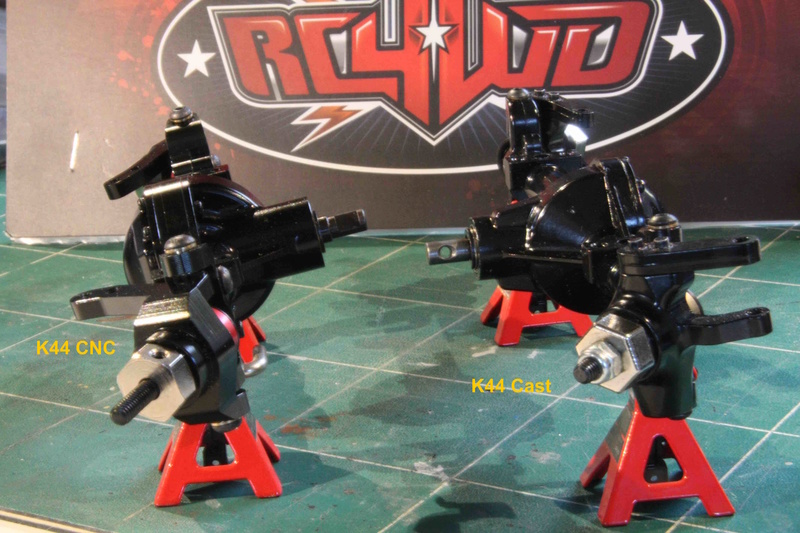

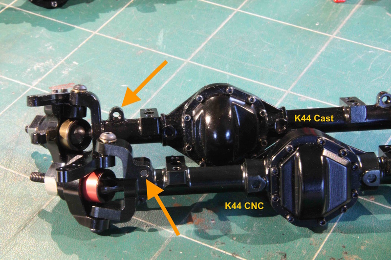

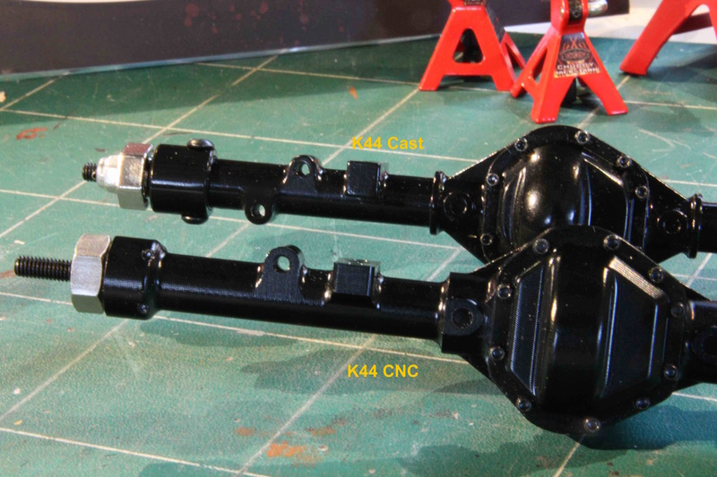

    Pour info les CNC sont aussi livrés avec des écrous M4 nylstop pour les roues, je les aient simplement enlevés.
    Les CNC sont de quelques mm plus étroit.
    Bon point du côté des ponts moulés qui sont sortis plus récemment.
    La sortie d'arbre est percée au lieu d'un méplat, et les hexa sont fournis avec une vis pour les maintenir.
    Toujours pratique.
    Les flèches indiques des points de fixation optionnel pour les amortos si l'on ne les montes pas au niveau des liens (comme un scx-10).
    Sur les CNC, il faudra prendre une vis plus longue car l'on réutilise une vis qui sert à fermer le pont.
    A l'arrière, un point d'ancrage disparaît sur les CNC....

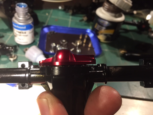

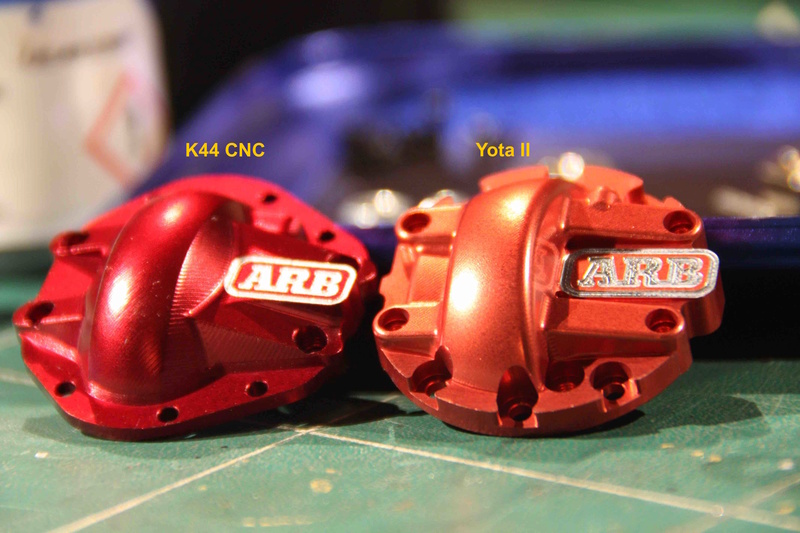

    Les ponts CNC bénéficient d'un coque option ARB.
    La couleur n'est pas la même que les coques "d'aujourd'hui".
    En vrai la coque de gauche ressort encore plus cerise et celle de droite saumon.
    J'ai essayé de monter la coque K44 sur les Cast, ça ne marche pas (n) :
    Dommage qu'elle ne soit pas aussi compatible.
    Les nouveaux K44 Cast n'ont donc pas encore de coques option de dispo... , je pense que cela devrait arriver...
    En revanche les support de liens sont compatibles aux deux K44 et Yota 1 & 2.

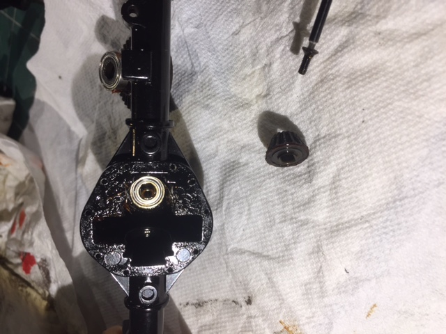

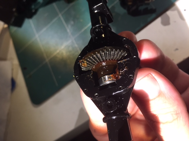

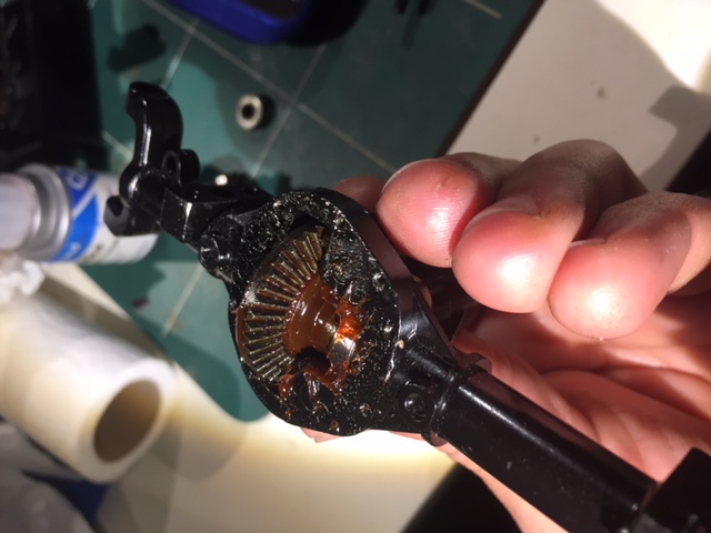

    C'est partis pour l'inspection du K44 cast Arrière :
    Alors sur les 4 ponts, c'est le seul qui a un petit point dur. On va voir si l'on trouve quelque chose...
    Première bonne surprise, c'est bien graissé.
    On retrouve un système de fusée emboutis comme sur les ponts d'scx-10 ou ascender...
    D'habitude, les Yotas ou K44 CNC n'en n'ont pas.
    Les pignons coniques en métal semblent costaud.
    Au fond le pignon d'attaque tiens avec une vis.
    Elle s'est déssérée sans forcer, est-ce que mon point dur viendrait de là ?
    Je la démonte et je dégraisse la vis et l'alésage pour remonter avec une toute petite goutte de frein filet.
    Puis on remonte le tout.
    Le point dur persiste mais il est moindre.
    Ca devrait partir au rodage:p.

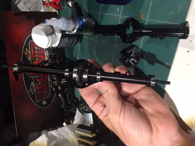

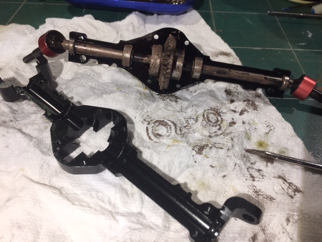

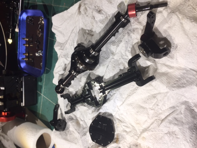

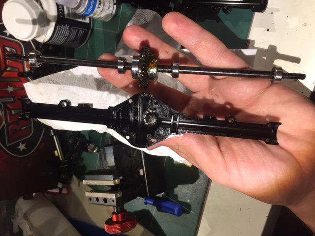

    On passe au pont arrière mais en CNC :
    On démonte la coque
    et les vis qui tiennent l'arbre en sandwich :
    Ici, pas de petites vis dans le pignon d'attaque, il est emboutis sur l'arbre et tiens avec un circlip derrière en sortie.
    On sent bien la qualité des taraudage avec les CNC en vissant, c'est très agréable...
    Rien a signaler, on graisse un peu et on remonte...
    Passons aux ponts avants...
    On retourne sur les moulés, les "Casts"

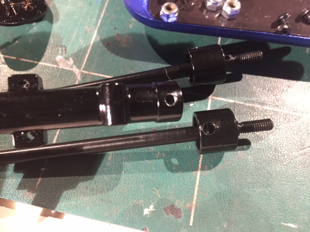

    Alors déjà au niveau des fusées, je ne sais pas si il y a un terme exact mais les "coupelles" se montent par l'extérieur, ce qui est très pratique. Sur les Yota, il faut les rentrer par l'intérieur...
    Bonne surprise, les vis qui tiennent les fusée sont montés avec frein filet, léger, ce qu'il faut.
    Entre le bon graissage et ça, on pourrait les monter d'entré de jeu sur son scale.
    à nouveau j'ai resserré au frein filet la petite vis sur le pignon d'attaque, au cas où...

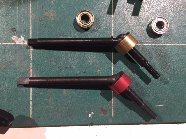

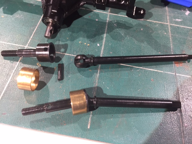

    Les axes CVD
    Alors j'en au vu passer des CVD rc4wd, mais ceux-là font partis de ceux qui sont costaud.
    Le pin à un diamètre énorme, il y a de la matière....(y)
    Comparons les différents cardans...
    En rouge, c'est les CNC, en Or les moulés.
    C'est kiff kiff, même sous la bague quand on démonte !!

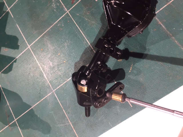

    J'applique le frein filet bleu directement dans les alésages et pas sur ma tête de vis.
    J'utilise un tournevis fin pour venir le déposé.
    Si l'on met son frein filet sur sa tête de vis, on va en mettre partout dans la coupelle et en séchant cela fera des frottements...

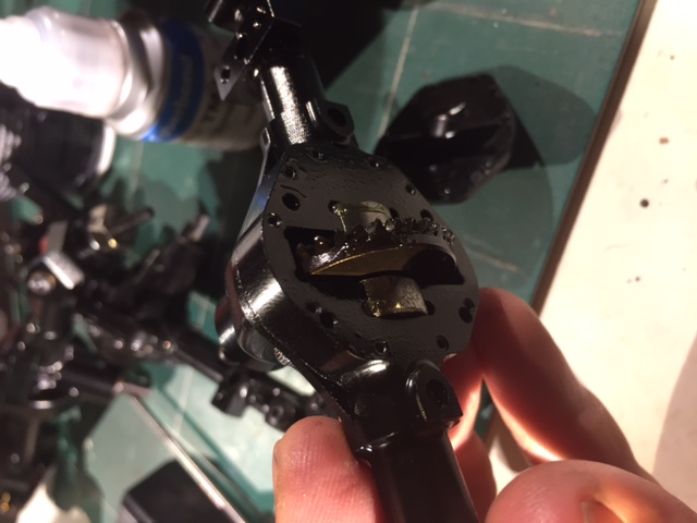

    Passons au pont avant CNC :
    Le grand pignon conique à un vis sans tête que doit tenir l'arbre au milieu.
    Elle est bien serrée cette, vis, j'ai pas insisté.
    L'acier des pignons conique est plus dense, plus lourd, sûrement de meilleure qualité.
    Pour la suite c'est comme pour les ponts moulés.

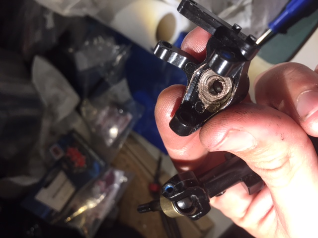

    Salut a tous bon je voulais faire par de mon expérience avec les K44 cast très jolie pont mai au bout de la deuxième sortie casse au niveau du plat du petit cardan je poste des photos
    Je tien a précisé que je roule en 2s avec un 35trs holmes avec une voiture de 4,800kg
    Teddy si cela dérange que je poste sa ici tu vire mon message :hihi:
    Bon du coup j'ai envoyé un mail a RC4WD merci google traduction j’espère qu'ils m'ont compris :hihi:
    je ne trouve pas non plus la pièce de remplacement chez eux (n)
    Bon pour dépanner j'ai brazzer les deux partie dépot de matière sur le cardan a la soudobrazzure
    et posé le téton en chargent bien meulage et teste de la solidité je pense que sa devrait tenir après
    c'est une première pour moi .

    Premier teste sa a l'aire de tenir
