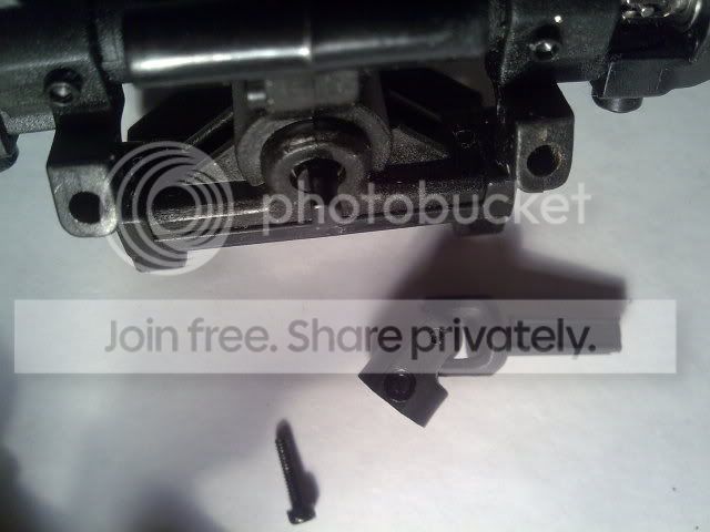

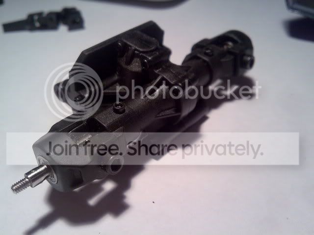

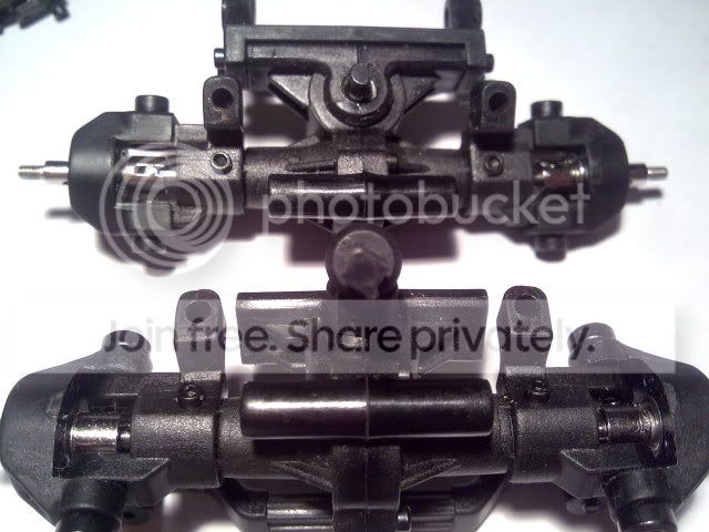

    et comme promis des photos des ponts et de la transmission avec une petite astuce pour bien caler les roulements de cette dernière.
    Mes observations supplémentaires:
    - C'est du solide ! Pas mal de chutes de la tables, quelques "démontage/remontage"... les pas de vis tiennent le coup (attention tout de même, a cette echelle on sert pas comme en 2.2 :mad3: ) et malgré les passages entre les mains des copains qui le tordent dans tous les sens, et les transports dans le sac a dos, toujours aucune casse a l'horizon. La Radio aussi s'en sort bien, malgré l'antenne qui dépasse et qui ne se replie pas comme on veut, elle résiste aux voyages jetée a la va vite dans le sac.
    - Les pneus ont un bon grip et sont assez tendre, mais sont trop gros pour les projets scale "soft". Obligé de passé a la grosse prépa extreme ! :yesd3:
    Reste les pneus de maquettes et autre pneus silicones trouvables sur la bé.
    - J'ai vu pas mal de ricains passer en lipo, et j'ai cru comprendre que l'ESC est équipé d'un cut-off :yes3:
    - Le servo commence a fatiguer... il s'est mis a faire pas mal de bruit, et a mettre de plus en plus de temps a retrouver le neutre.
    Comme ça pouvait venir que du potard j'ai démonté, soufflé un coup dedans et tout replacé doucement. C'est reparti pour quelques packs ! :twisted:

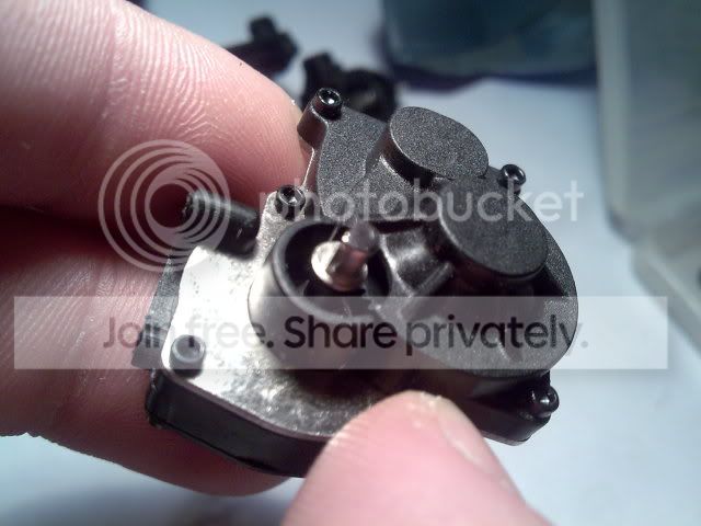

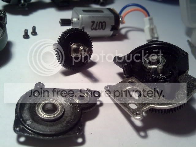

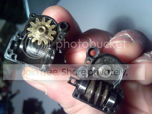

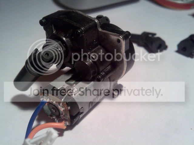

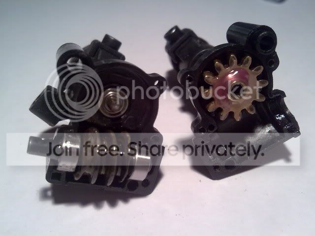

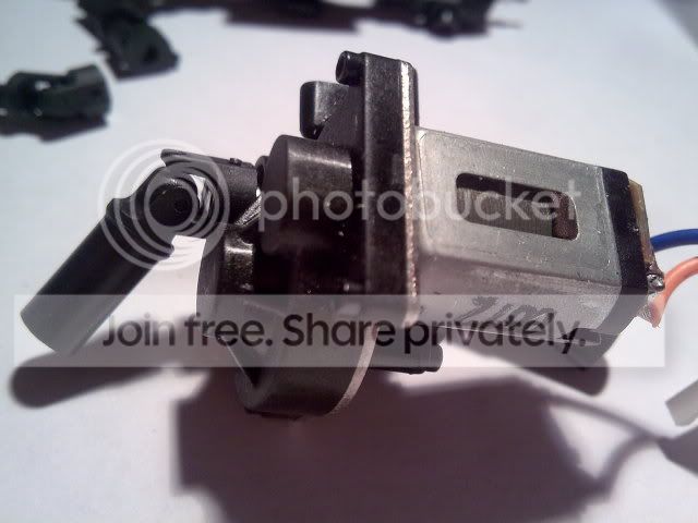

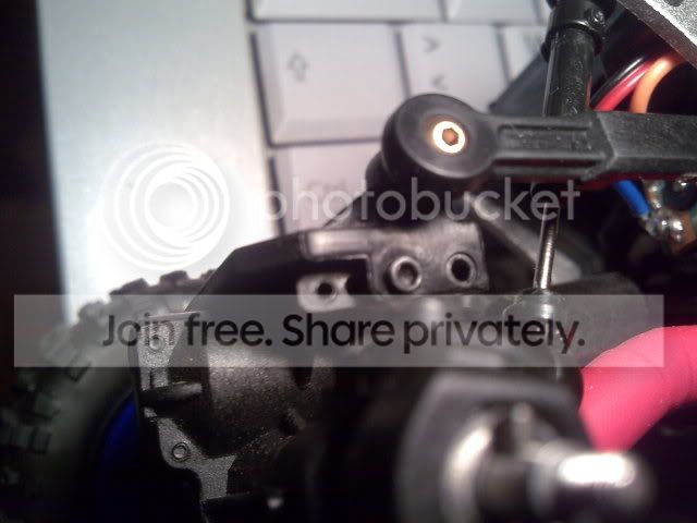

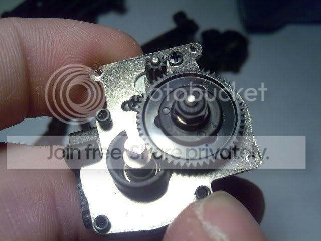

    - La boite de transmission est surement le gros point faible du MicroCrawler.
    Je commençais a sentir un manque de progressivité et quelques "blocages" lors des montées a faible vitesse (autant dire souvent ^^" )

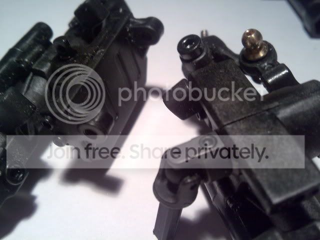

    J'ai donc attaqué en démontant les ponts... au final, quand j'ai vu comme c'est foutu, j'ai même pas démonté la 2ieme... ça sent le costaud, on est pas près d'avoir de l'usure ici ! :yes3:

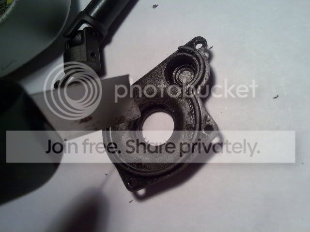

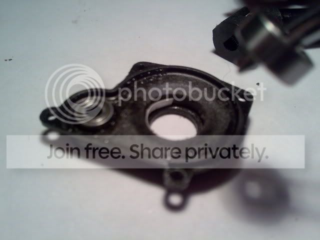

    Mes problèmes venant donc de la boite de trans' on va se plonger dedans et chercher la ptite bête.
    A première vue le problème vient d'une couronne qui est mal centrée. Mal placée ou mal moulée, je sais pas trop mais j'ai bricolé en attendant les pieces option.
    Au final j'ai réussi a régler ça en taillant un peu l'emplacement du roulement dans le carter pour pouvoir le décaler d'un poil avec un bout de papier.
    Depuis plus aucuns soucis, tout est bien libre, j'ai retrouvé une bonne progressivité, et ça fait moins de bruits la-bas dedans :yesintel3: :zunt3:

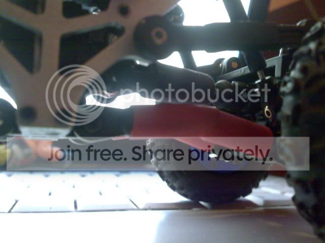

    Sinon hier j'y ai ajouté quelques modifs, liens coudés et rallongés a l'arrière, et arbre arrière rallongé pour avoir en gros 4mm de plus en longueur, de quoi y passer mes carros Kyosho. Va falloir découper tout ça maintenant... :yesd3:

    pas mal le coup du papier!

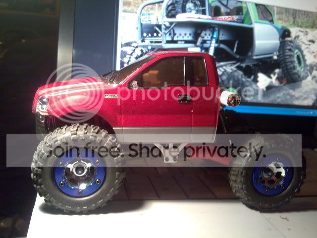

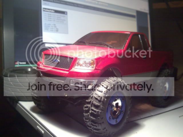

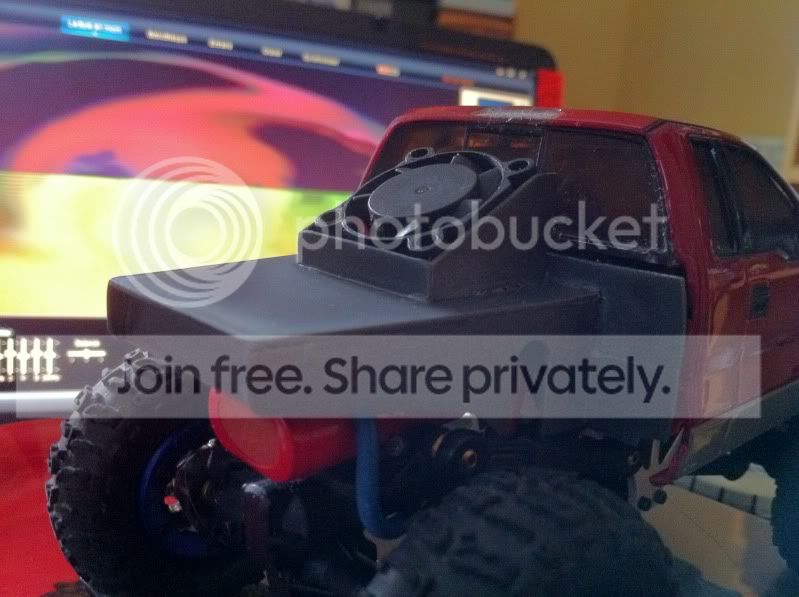

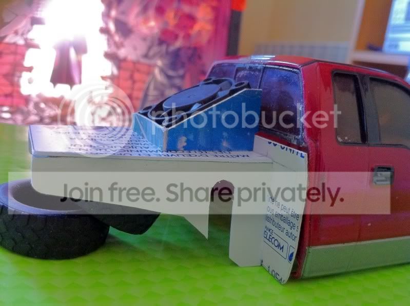

    Pour finir, une photo bien moche de mes liens et cardan ralongé, et un début de truggy sur F150

    Bonne idée le Truggy pour ne pas trop s'embêter avec l'empattement,
    c'est un gros fumeur le pilote :mdr3: :mdr3:

    La clope n'est pas définitive je te rassure , elle sera mieux faite au final... :rir3:
    Pour l'empattement en fait j'aurais pas eu besoin de lui arracher la benne, ca tombe pile dedans avec ma petite ralonge, mais les grosses roues lui donnent vraiment une drôle de ligne... En fait depuis que je fait du crawler/scale je rêve d'un Truggy. Aucunes de mes carrosseries en 2.2 ou 1.9 ne s'y prêtent, du coup j'me défoule sur le ptit Ford.
    Par contre je compte pas lui refaire un chassis scale, je veux pouvoir lui remettre le body lexan pour la vraie grimpette :yesd3:
    Au passage pour mes liens sup' j'me suis pas cassé le crane, j'ai juste décalé le support de liens, ça doit faire 2.5mm

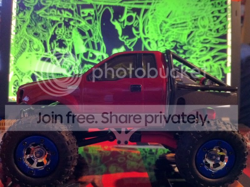

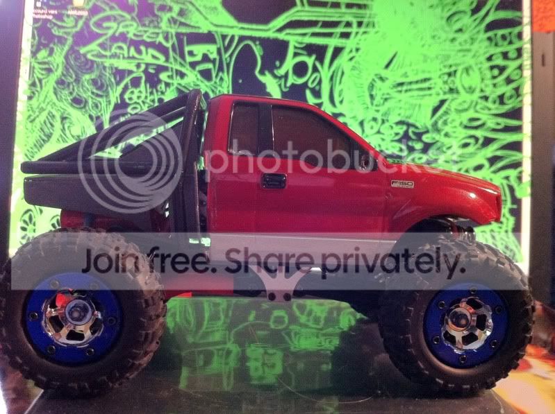

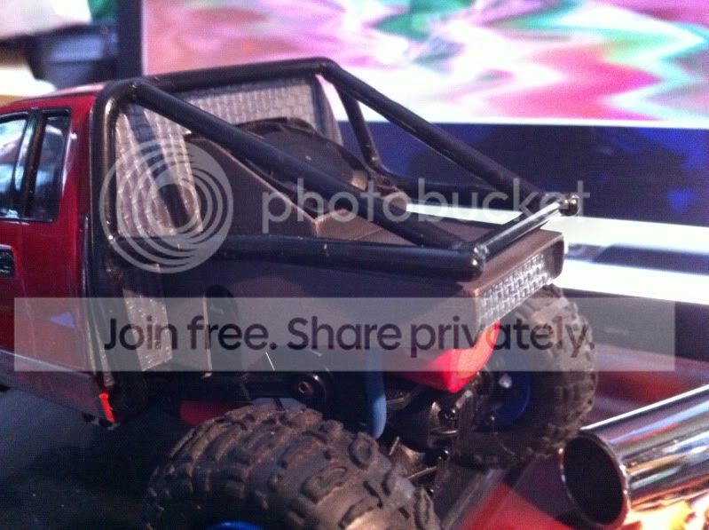

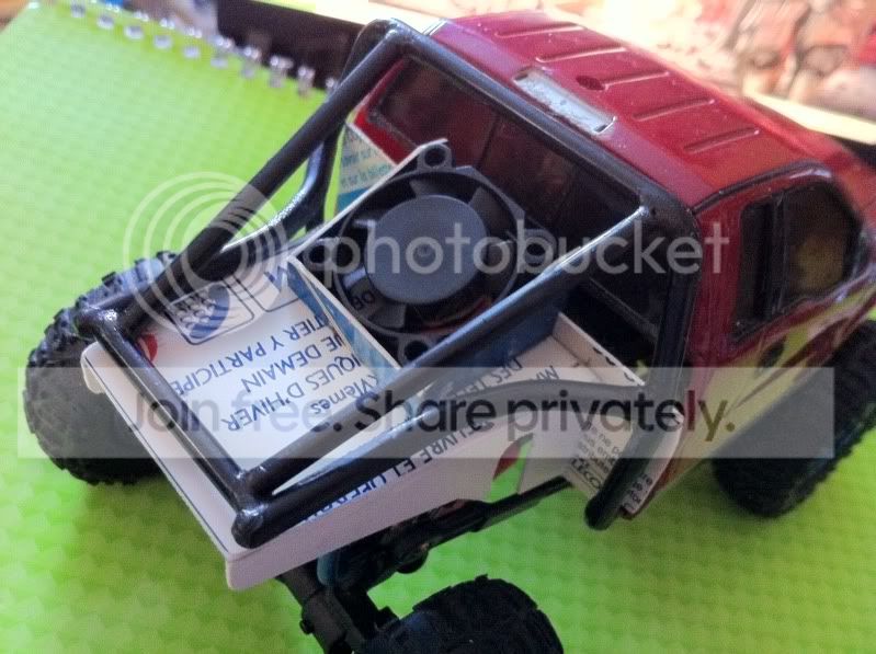

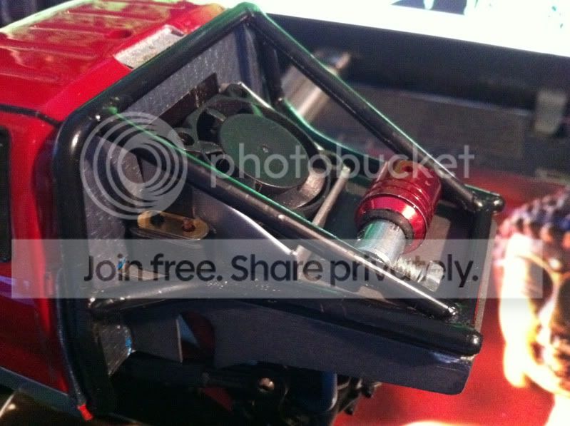

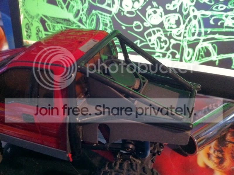

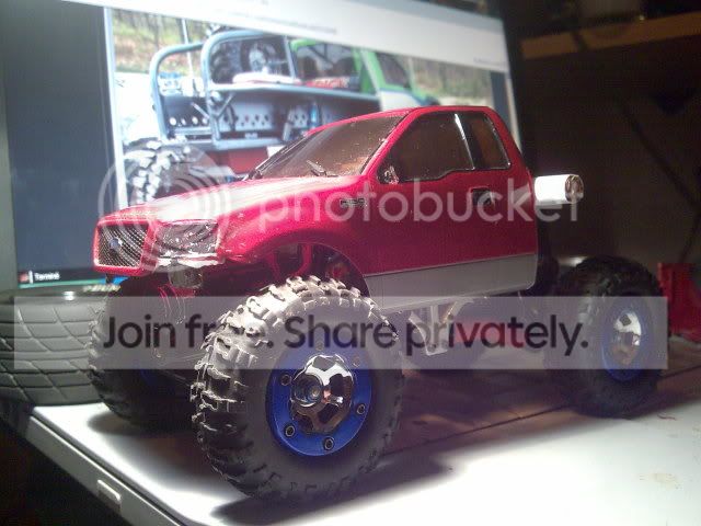

    Up du 02/01/2011
    Salut!

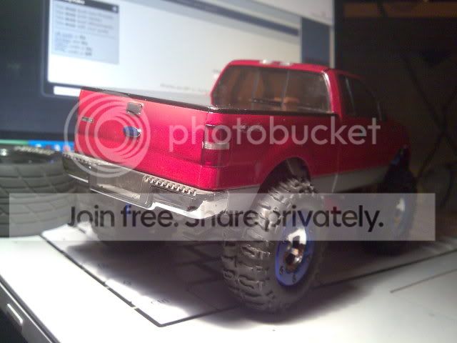

    J'ai profité des vacances pour avancer un peu sur le F150 ! enfin !
    Presque 1an qu'il est là tout charcuté a attendre que je m'occupe de lui ^^"""""""""""
    Comme d'hab' avec mes modifs au 1/28, en vrai c'est pas moche, en photo c'est plein de défaut :sady3: :mdr3:
    Et pis c'est tout pour l'instant.
    J'ai commencé un par-choc avant avec A-bar, mais le palonnier de servo dérange un peu, faut que je trouve une feinte.
    Je pense aussi y monter des marches pieds, et j'hésite encore a prolonger l'arceau jusqu'au capot... :sarcas3:
    Mais ça sera ptetre pour les pour les prochaines vacances :intell3:

    Re: Jox's Micro Crawler - test -
    super évolution de la bestiole mon juju,j'adore :yes3:
    mais on dirais que tu t'ai mit a la soudure,non ?
  14. Jox
    Jox membre
    474
    Merci Toto !
    t'as vu ?? on dirais des vrais soudures hein !? :intell3:
    En fait j'ai fait l'arceau avec des bouts de grappes de maquettes plastique, et de la colle pvc, le rendu est plutôt réaliste et c'est super costaud !

    bonne idée en tout cas le rendu est propre et niquel :yes3:
