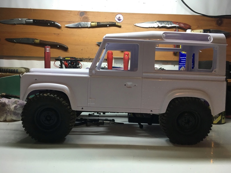

    c est la carro du defender gelande

    Pour la peinture du DEF je te conseille un petit ponçage à l'eau car tu as quelques endroit à reprendre. Ensuite tu peux passer une couche d'apprêt. Moi je conseille Tamiya et pareil pour la peinture. Applique là en plusieurs fines couches. Pour le vernis c'est comme tu veux. Moi je n'utilise que des peintures mat et je ne met pas de vernis.

    Si c' est celle la donc tu parle ??? Elle est identique mais pas au même prix ;)

    Pour avoir travaillé sur les deux j'ai la net impression qu'elles sortent du même moule. Pour le prix, normal elle n'est pas vendu par les mêmes. :hihi:
    Pour les endroits à reprendre au ponçage :
    Toit, angle des phares et jointure sur le capot.

    j ai un kit gelande d'origine je l' ai acheter d'occassion mais encore en boite.

    1 bombe d'appret et une de peinture tamiya suffisent?

    Salut. Pour le primer je dirais oui mais pour la peinture au moins 2 bombes.
