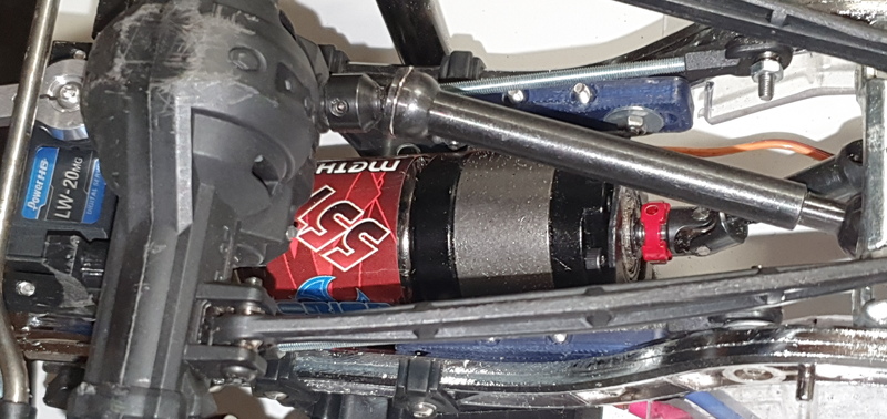

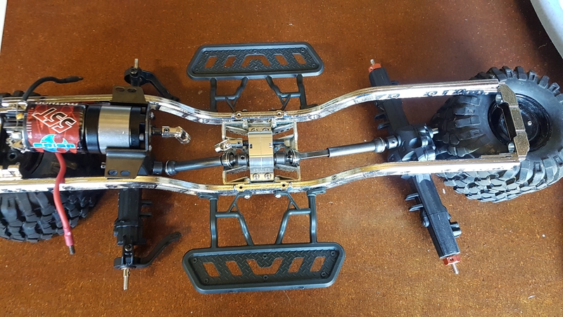

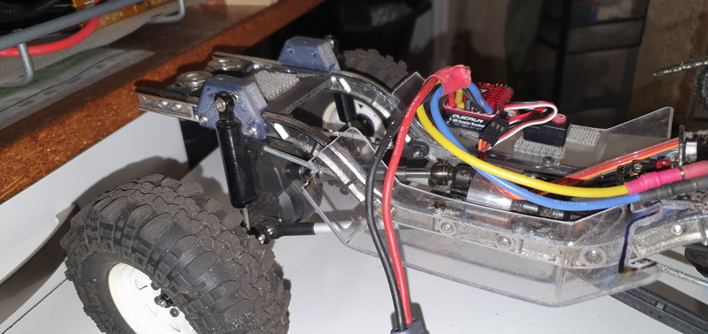

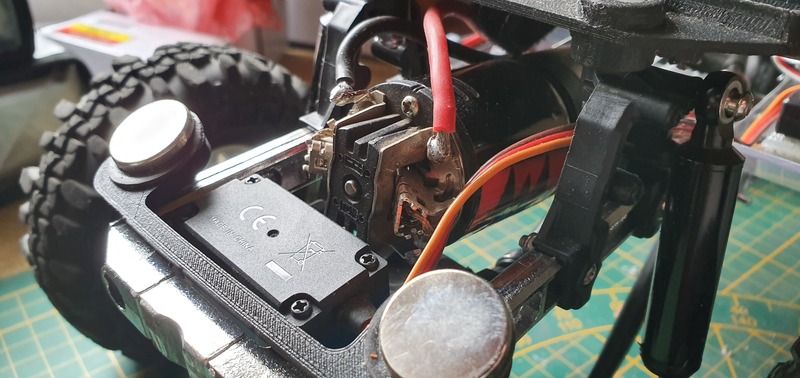

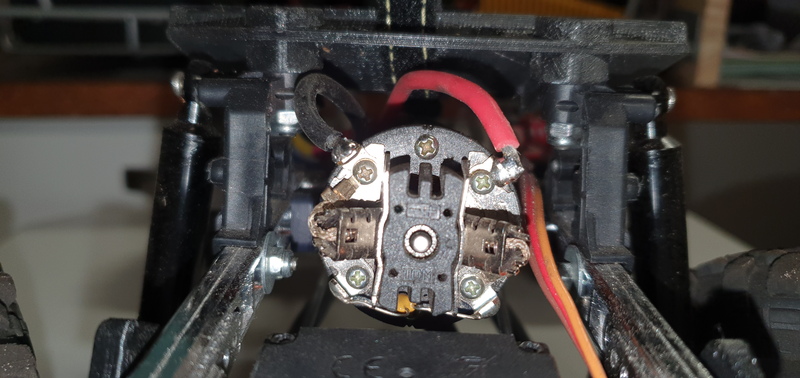

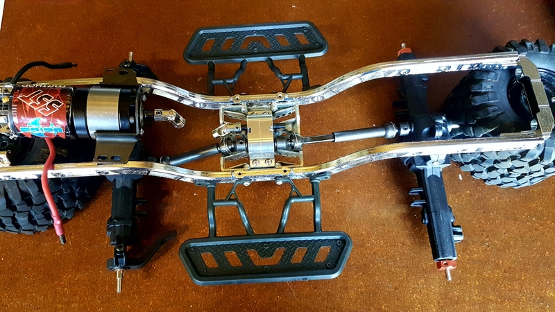

    Cote mécanique, rien d’extraordinaire, c’est une base HG en stock a laquelle j’ai adapté une boite de transfert 1 :1 et un motoréducteur « in line » 1:5.
    Le moteur est central avant sous le capot ou la batterie c’est invité également.
    L’amortissement est confié à des amortisseurs noname a ressorts interne de deux longueurs différentes.
    Pour passer sous la carrosserie toujours sans découpe, les arrières sont plus court de 1 cm environ
    La suite bientôt ....

    Dans le cas présent , mon 55t me semblait tout indiqué pour combler le faible taux de réduction par un moteur lent et coupleux.
    A priori ça fonctionne déjà bien comme cela et il est très réaliste en évolution.(oui car il roule déjà) ;)

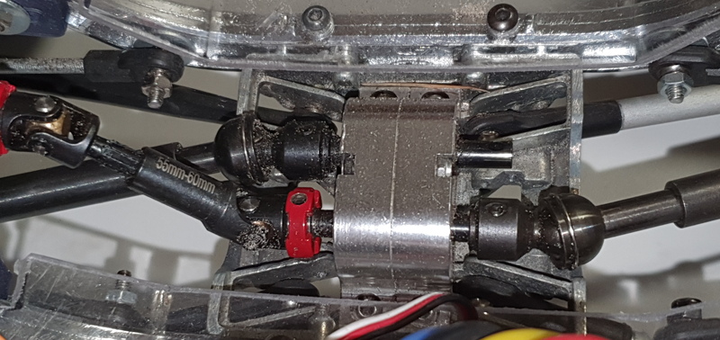

    Ce réducteur est livré complet avec 1 seul pignon moteur . Sa conception interne n'en autorise q'un seul.

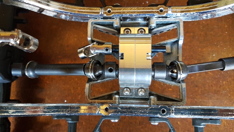

    Un petit mot sur la boite de transfert
    On dirait qu'elle a été conçu pour un HG tellement elle est facile adapter en lieu et place de l'original.
    Il faut quand mème percer le plancher de 4 trous et les fileter M3 pour la fixer.
    Autre avantage elle permet la contre rotation des cardans de ponts suivant le montage vu sur cette photo.
    Coté centrage effectivement il est globalement TRES lourd de l'avant. Le réducteur a lui seul doit bien peser 400gr si c'est pas plus .
    La batterie joyeusement logé au dessus n'arrange effectivement rien :hihi:
    Mais c'est vraiment la seule place dispo sous la carrosserie.
    Malgré sa petite taille, toute la concentration mécanique en fait de toute manière un engin très lourd.

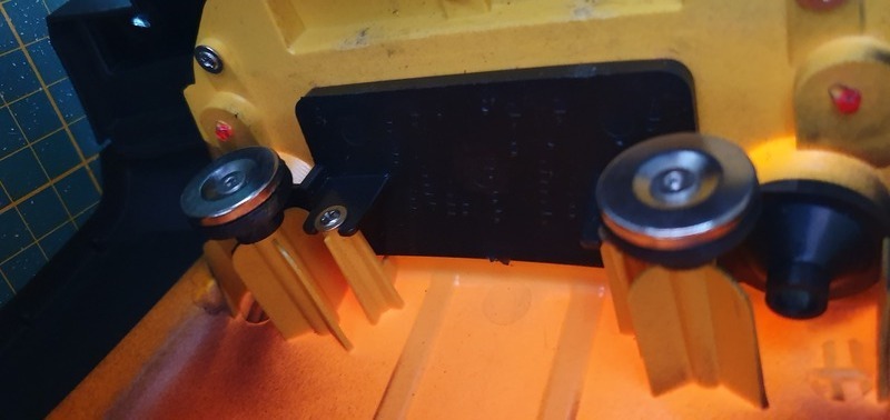

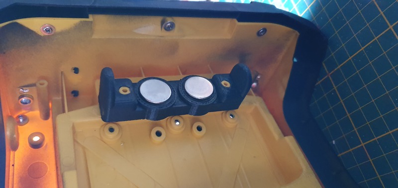

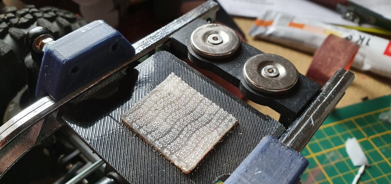

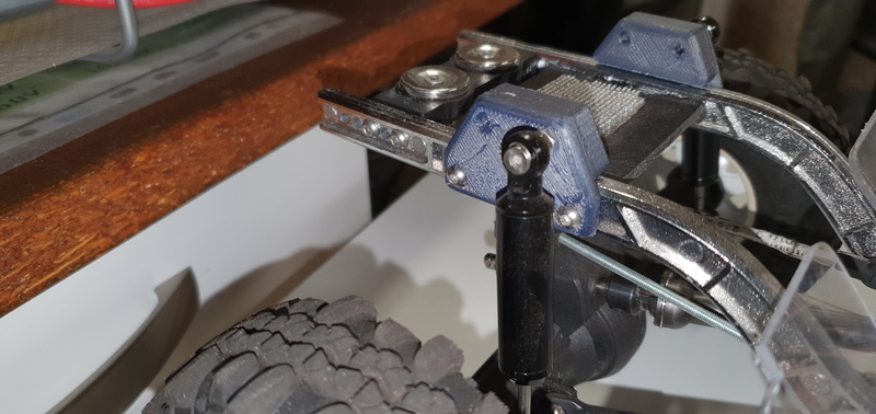

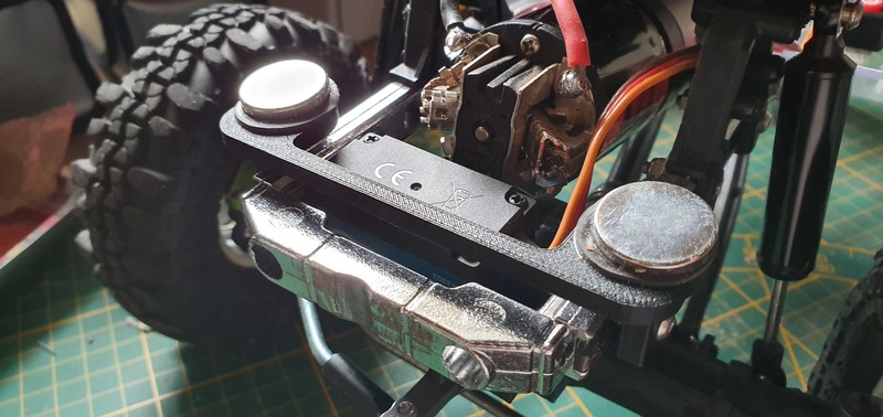

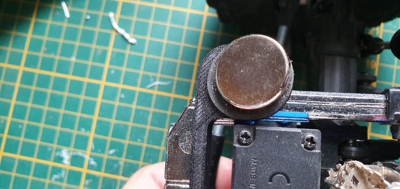

    Coté fixation de la carrosserie, j’ai opté pour des aimant collés aux doubles faces ou pas vis sur des pièces en impression 3D.
    Bon là on est complètement d’accord, vu le poids de la carro ce n’est vraiment pas, mais alors pas du tout la meilleure idée que j’ai eu !
    En fait, les aimants Néodym actuels ne sont a assez puissant. Le souci est en passe d’être solutionné . Les plus puissant sont en attente de reception
    LEs support aimant en impression 3D sont dessinés pour prendre place directement sur les moulages intégrés à la carrosserie.
    Les autres étant fixé par vis sur le châssis
    #7 Rock n Crawl, 10 Octobre 2019
    Clement38 apprécie ceci.

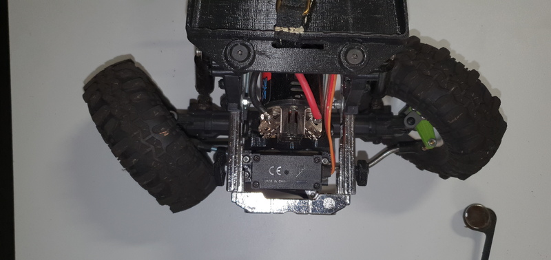

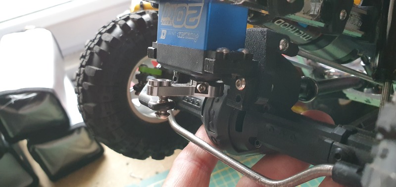

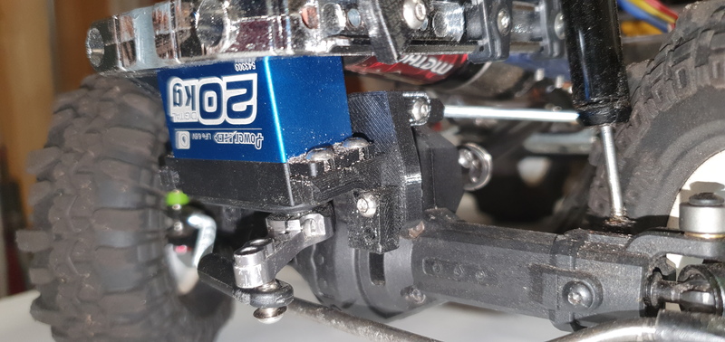

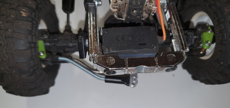

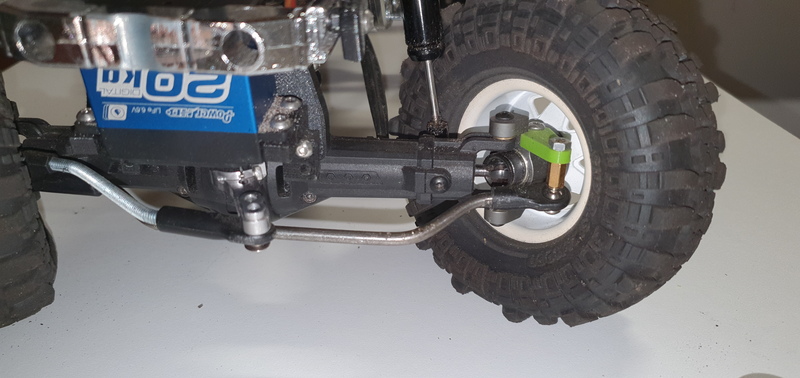

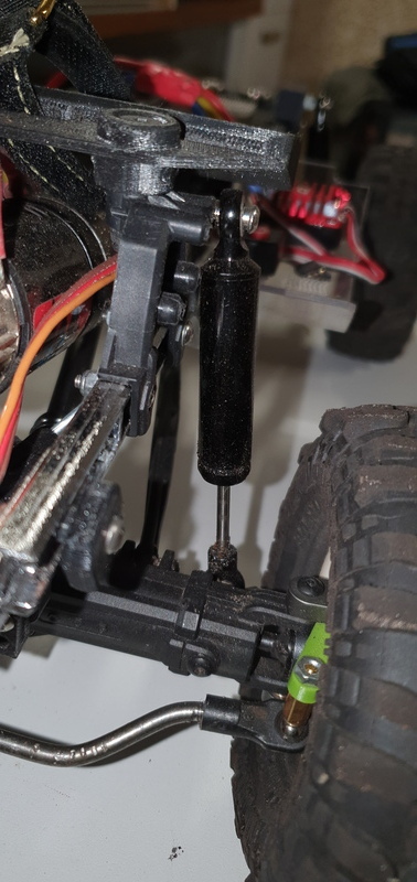

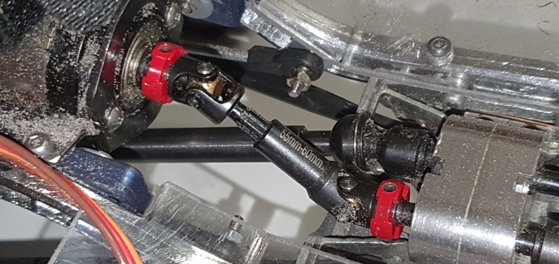

    Comme à mon habitude l’essieu avant du HG a subi quelques modifications afin d’en améliorer le braquage.
    Passage par la case fusées option Axial en alu et roulement, cardans CVD + prolongateur laiton et support servos en impression 3D.
    L’opération est bien plus détaillée sur mon sujet du P601
    Mon HG P601

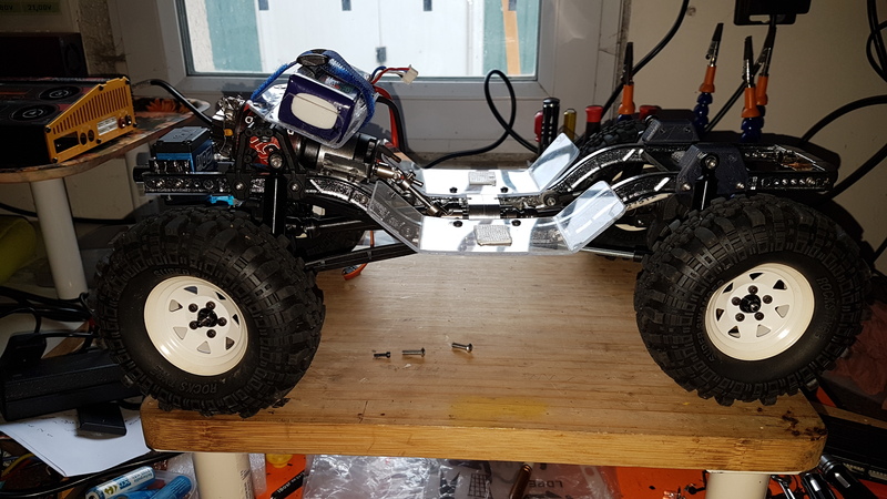

    Ca y est, tout tiens. Vu de côté seulement les flancs latéraux du châssis sont visible sous la caisse
    Le but de loger la mécanique sous la carrosserie sans découper l’habitacle étant atteint je peux maintenant m’atteler au look global de l’engin.
