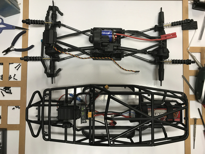

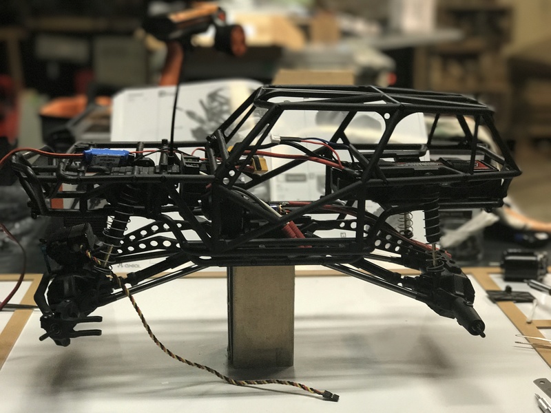

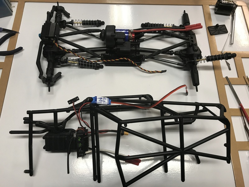

    J'ai reçu la radio mardi, et suite à un contretemps , et aussi une hospitalisation prévue, j'ai dû attendre ce week-end pour poursuivre le montage.
    J'en étais aux Bags E & F. Avec le récepteur en place, l'ESC et le BEC...
    Assemblage des 2 parties de la cage et test d'insertion du 2S :
    #34 Jippi, 17 Avril 2017
  15. Jippi
    Jippi membre
    5 Mars 2017
    965
    1 267

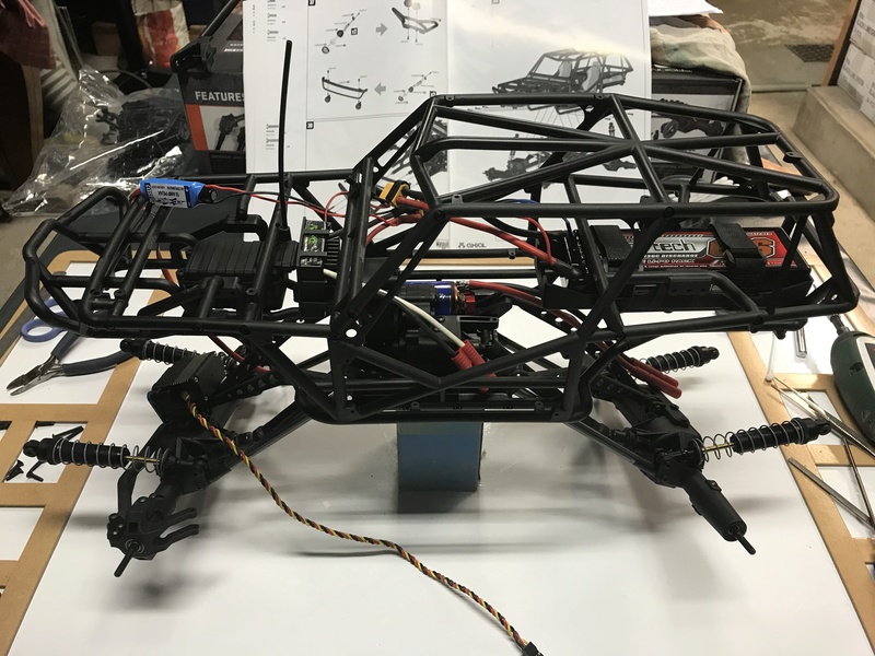

    Le "Mariage" (présentation du châssis et de la cage) :
    Fixation des visses du skid central et des amortisseurs :
    Au passage, j'ai oublié de connecter le servo dans la boite du récepteur... je redémonte !
    #35 Jippi, 17 Avril 2017

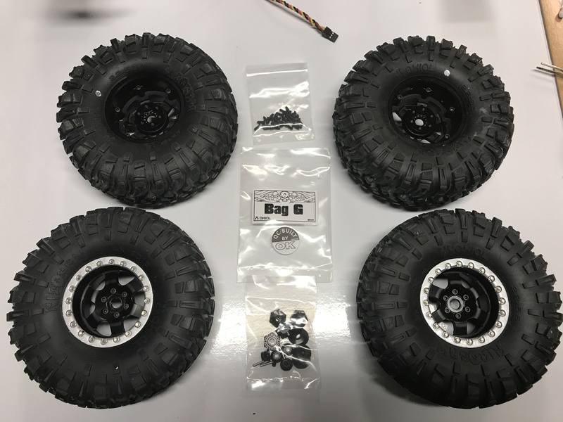

    Les Jantes
    Ce sont des modèles SSD Rock Racer achetés d'occasion sur le forum.
    2.2" Rock Racer Beadlock Wheels (Black)

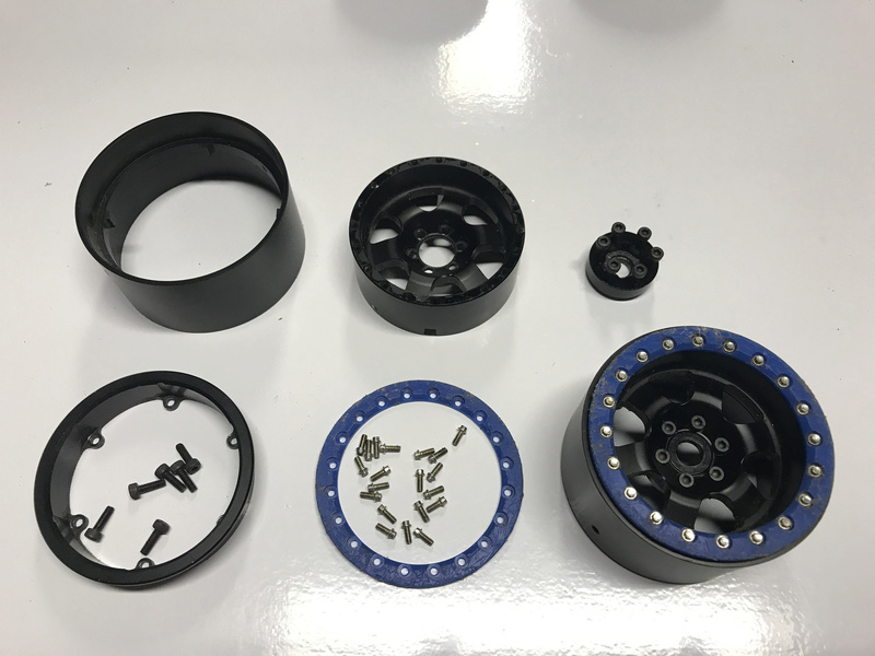

    Démontées, cela donne ça
    Les rings de couleurs n'iront pas avec la couleur kaki prévu pour la carrosserie.
    Je croyais que les rings était en alu anodisé, ce qui aurait permis de les désanodiser à la soude. Mais, en fait, ils sont en Delrin (un plastique genre Teflon).
    Dans le coup, je suis un peu déçu, et même si je sais que ça ne va pas tenir plus loin que le 1er rocher, je décide de les peindre.
    Ce look là me plait bien... ça ne va pas durer :confused:

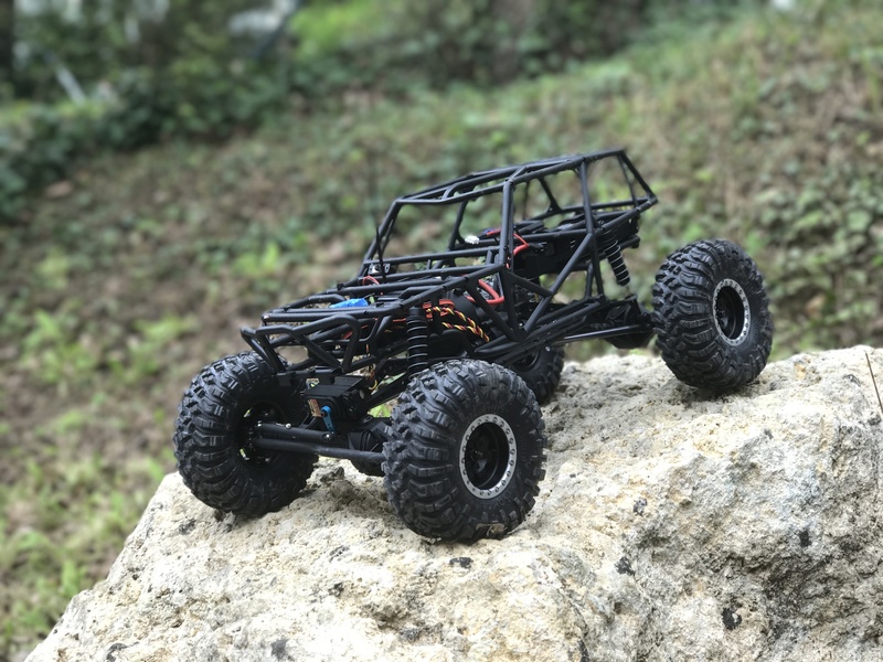

    Ca donne pas mal sur le Wraith qui pose sur son premier caillou dans le jardin.

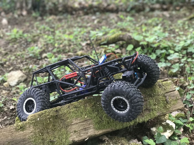

    Et son petit premier franchissement sur une ancienne traverse de chemin de fer
    Pour la petite histoire, les premiers tours de roue du Wraith ont été épiques. Je me suis retrouvé avec les roues arrière qui tournaient dans le sens opposé aux roues avant. Rigolo, mais pas efficace.
    Un membre du forum me dit que un des ensemble de pignons d'un des pont est à l'envers. Effectivement, 5mn plus tard, tout remis dans le bon sens, le Wraith roule... sur 2 mètres et s'arrête alors que le moteur semble tourner dans le vide. Pas bien grave, c'est le pignon moteur que je n'avais pas serré !
    Et voilà, maintenant il tourne... jusqu'à ce que j'épuise la charge d'origine du pack d'accu.
