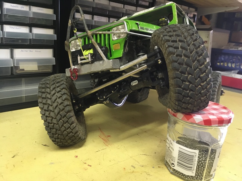

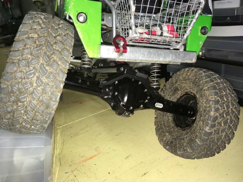

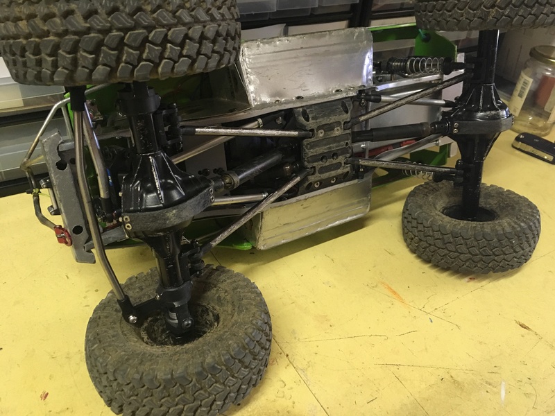

    Salut ,meme si les photos ont disparues à cause d’un p.....n d’hébergeur , je met l’update du jour qui a nécessité de raboter le pare choc avant côté intérieur et une découpe de la calandre pour laisser passer le servo .
    Pose de pont vanquish Currie rockjock noir que j’avais en stock ( je les ai aussi en gris !:D) .
    Vue l’efficacité de la bête en pont axial ça devrait être que mieux car je pense qu’il y a un peu plus de poids maintenant et en plus en bas .
