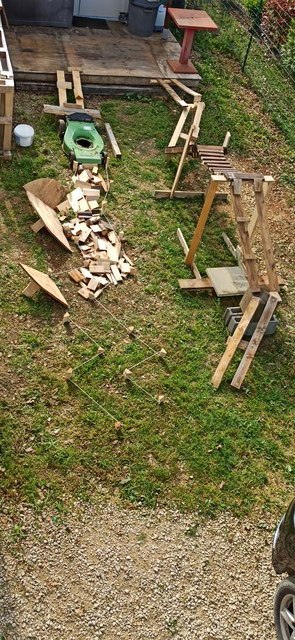

    Ne pouvant s'évader dans la nature, et comme mon fils de 6ans n'est pas patient pour deux sous (bon étrangement je le pardonne), et bien avec quatre planches, un début de zone apparaît, afin de commencer l'entraînement.
    Jour 1
    Jour 2, les bases étant là, ben on monte en difficulté (dans tous les sens du termes).
    C'est trop bon. Vivement la suite...

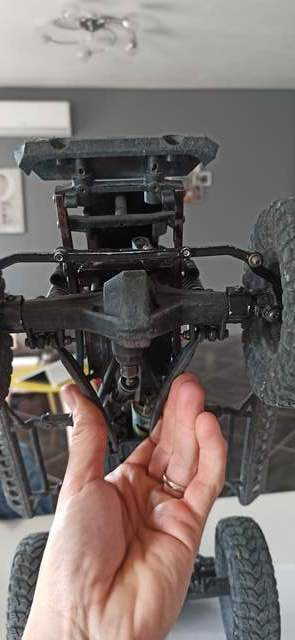

    La barre d'accouplement (pas de Panhard sur ce modèle) elle serait pas à l'envers ? Celle qui fait la liaison entre le pivot gauche et droit. La courbure devrait être être vers l'avant non?

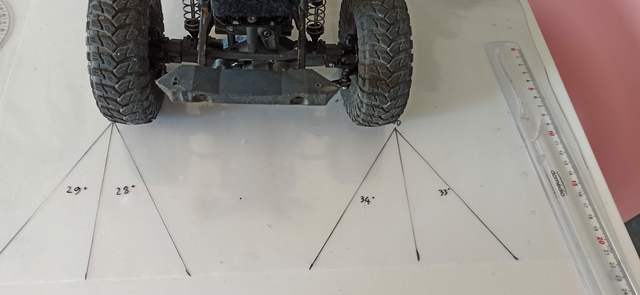

    Bon un peu de temps libre et de la pluie, donc voilà pour les photos (y a du travail a faire sur la direction)

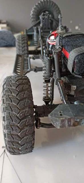

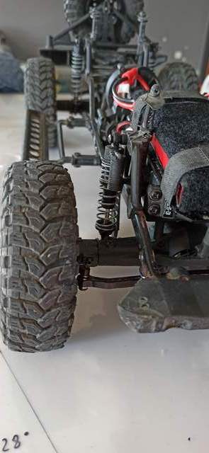

    Suspension au repos
    Amortisseurs comprimés a fond
    Ce qui me donne 2,2 cm de débattement a plat.
    Quant a la barre, voilà une meilleure vue
    Bon par contre désillusion totale, l'angle de braquage n'a pas évolué (faudra bosser ça)

    Et du coup c'est quoi qui bloque tes suspensions ?
    Je connais pas trop le scx10, mais la compression des 2 amortisseurs en même temps est une chose peu commune quand on roule. Si lors des croisements de ponts tes amortisseurs se compriment entièrement, moi je laisserai comme ça.
    Par contre, je vois que tu as des liens inférieurs en plastique, ça je mettrais des liens plus rigides.

    Pour les fusées, c'est le défaut sur cette génération: la forme des bras impose un faible pivotement et la géométrie en "ackerman inversé" n'est pas la meilleure...
