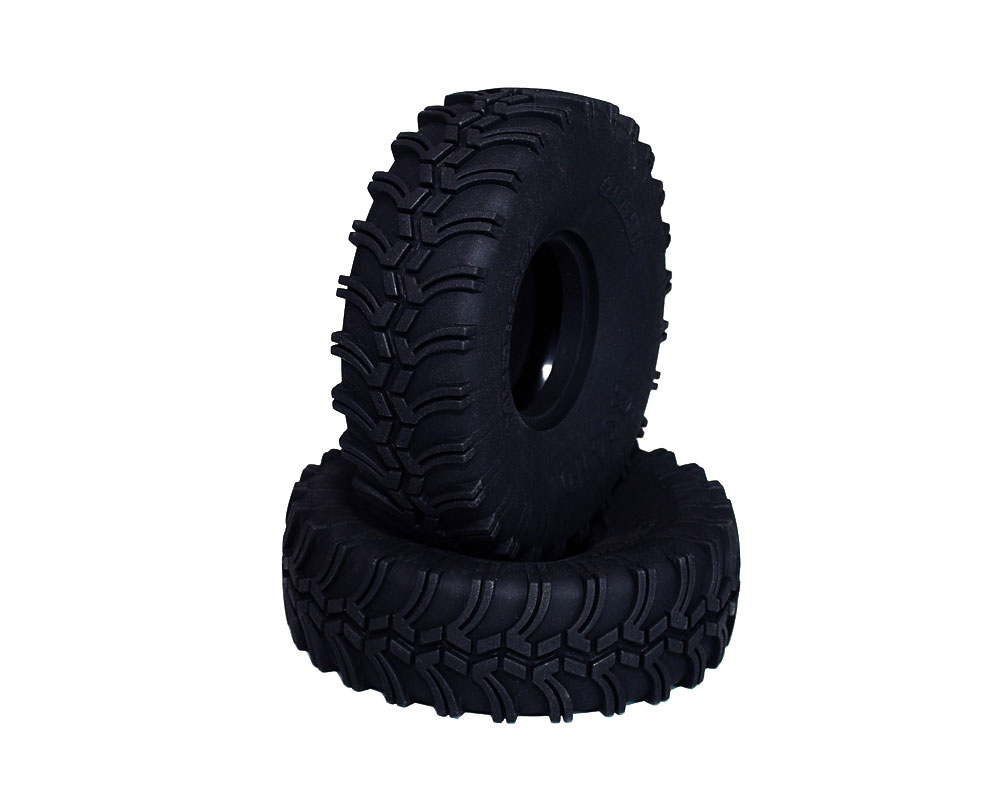

  10. tchoupy57
    Re: jeep wrangler 'PROTO"
    alors pour mes pneu
    ben c'est du 1.55 :blerp3: :blerp3:
    c'est les mud hogs de chez rc4wd
    Outer Diameter: 106mm/4.19inch
    Width: 36.4mm/1.43inch
    Inner Diameter: 39mm/1.55inch
    Advanced X3 soft & sticky compound
    Reinforced sidewall
    Each tire weight: 2.5 oz / 71 g
    le lien
    http://store.rc4wd.com/Mud-Hogs-155-Off ... p_661.html

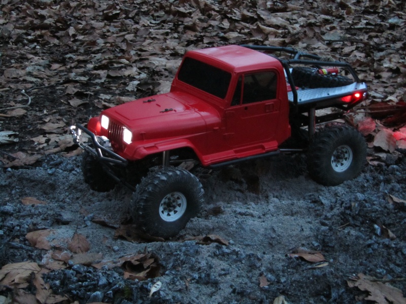

    salut,je suis passer en 1.9 (120 mm) et ma foi ca lui va pas trop mal :ang3: j'ai fait des essais,elle roule plutôt pas mal :yeah3: j'ai viré le benne du honcho pour faire un plateau (il sera recouvert de latte en bois "balsa") reste la peinture la deco et finir mon plateau (c'est DAVID 05 qui ma donner l'idée quand j'ai vue son TOY :priest: :ang3: :wink3:)

    aujourd’hui fabrication :brico3: du plateau et arceau arrière pose du plancher et montage a blanc :rir3: :wink3:
    confection d'une boite (merci i-phone :wink3: ) pour cacher l'accu reste a décoré et faire l’intérieur :tadaa3:
