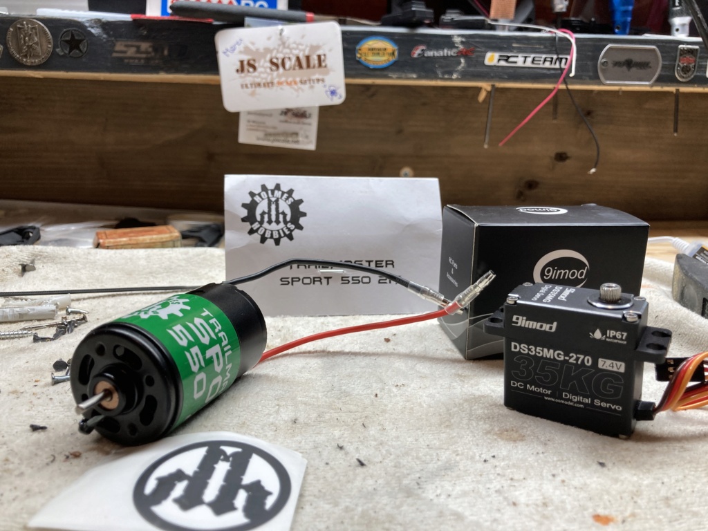

    Le wrangler va pouvoir reprendre du service servo et moteur reçu :)
    Le vario je vais pouvoir tester le idst ;)

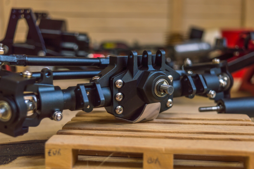

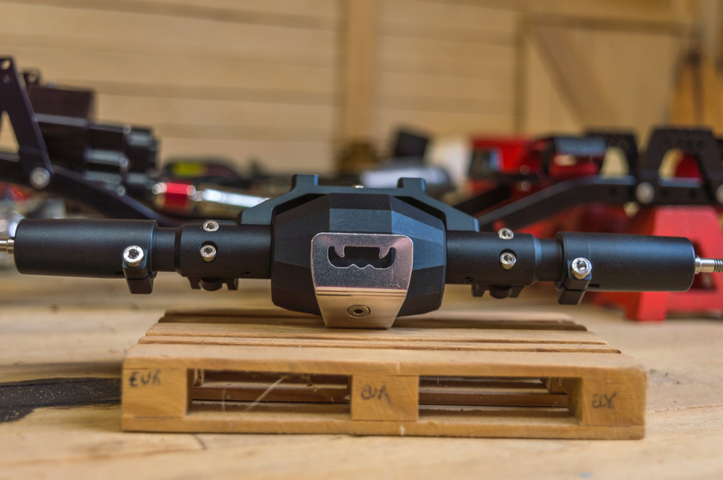

    Je peux savoir ton ressenti sur ces ponts au bout d'une petite année ? Et concernant les engrenages dedans, ils sont droit ou hélicoïdaux ? ( Ils me font de l'oeil... )
  14. gicab
    7 446
    15 148
    Ben ras tu peux y aller (y)
    Il sont bien hélicoïdaux et compatible axial ;)

    grrrrrr, j'ai le même moteur ( en 21tr) que je devais installer et il me sort une pléiade d'étincelles en permanence . Vu qu'il n'est pas démontable ... je suis dégouté , je me reste plus qu'a le jeter
  16. gicab
    7 446
    15 148
    Tu peux toujours le dessertir pour regarder :humhum:
    Moa Etctout apprécie ceci.
  17. Moa Etctout
    Moa Etctout membre
    22 Septembre 2021
    1 606
    3 037
    c'est possible sans tout arracher ? Merci, je savais pas (y)
  18. zely30
    zely30 membre
    9 Septembre 2020
    465
    602
    Après un petit rodage, ça devrait aller mieux.
    En général, ça se produit quand les charbons ne sont pas encore bien formés.
    Fait le tourner à vide, ça devrait se calmer sur les étincelles.
    dawii, Moa Etctout et fb11 aiment ça.
  19. Dédé33
    Dédé33 membre
    7 Novembre 2022
    992
    3 590
    Rodage le faire tourner une bonne minute pas trop vite et après quelques accélérations puis plein regime, tu arrêtes et tu recommence ;)
  20. fb11
    16 824
    38 523
    Tu peux le faire tourner à petite vitesse dans un verre d'eau pour le roder, ensuite il faut bien le sécher.
