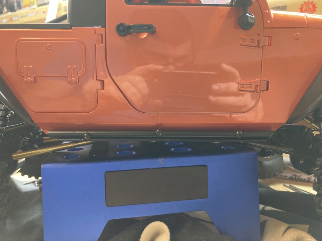

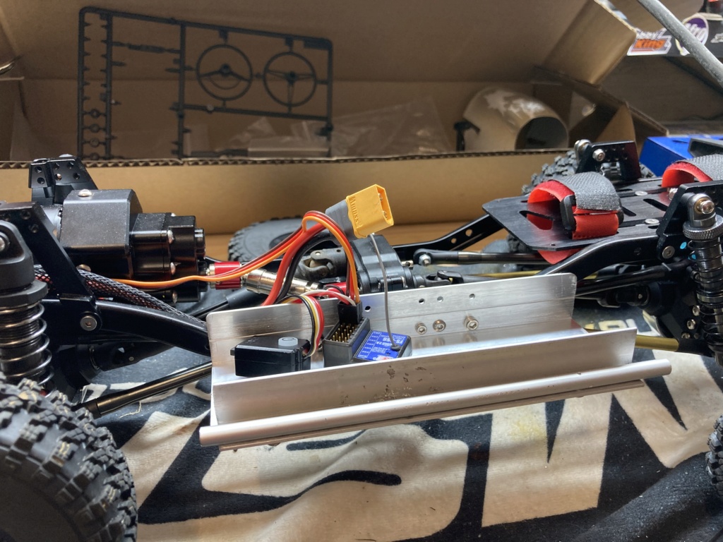

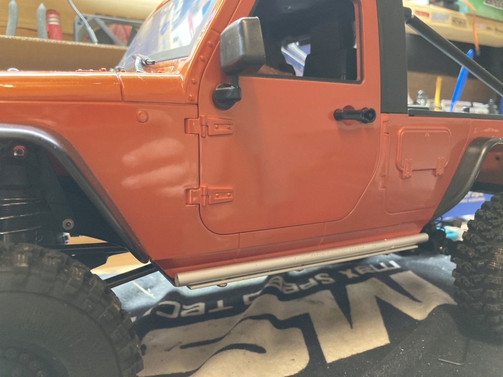

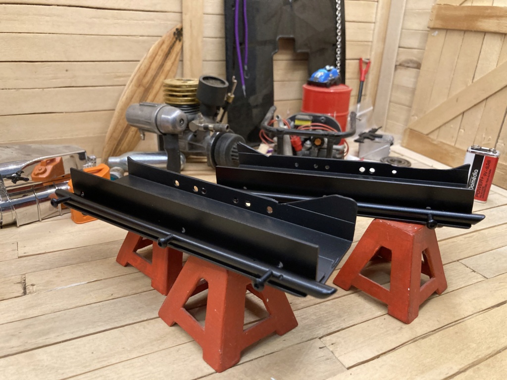

    Petite avancée.... mais bien utile les sliders :) pour la déco et fixer la caro ;)
    Le tout sera noir bien sûr.... :love:
    #92 gicab, 5 Juillet 2021

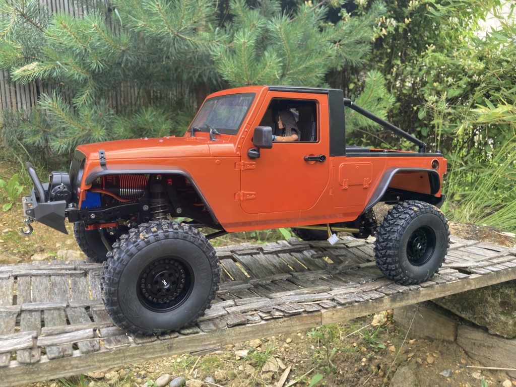

    Mise en peinture j’espère être ok pour le prendre pour les vacances o_O

    Super le combo orange métal avec le noir :love:

    je te confirme plus une petite couche de vernis mate (y)
