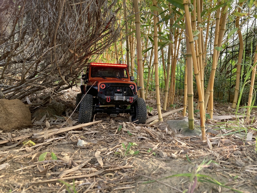

    C'est comme un nouveau scale avec le fusion j'imagine ! J'aime bien la photo dans les bambous

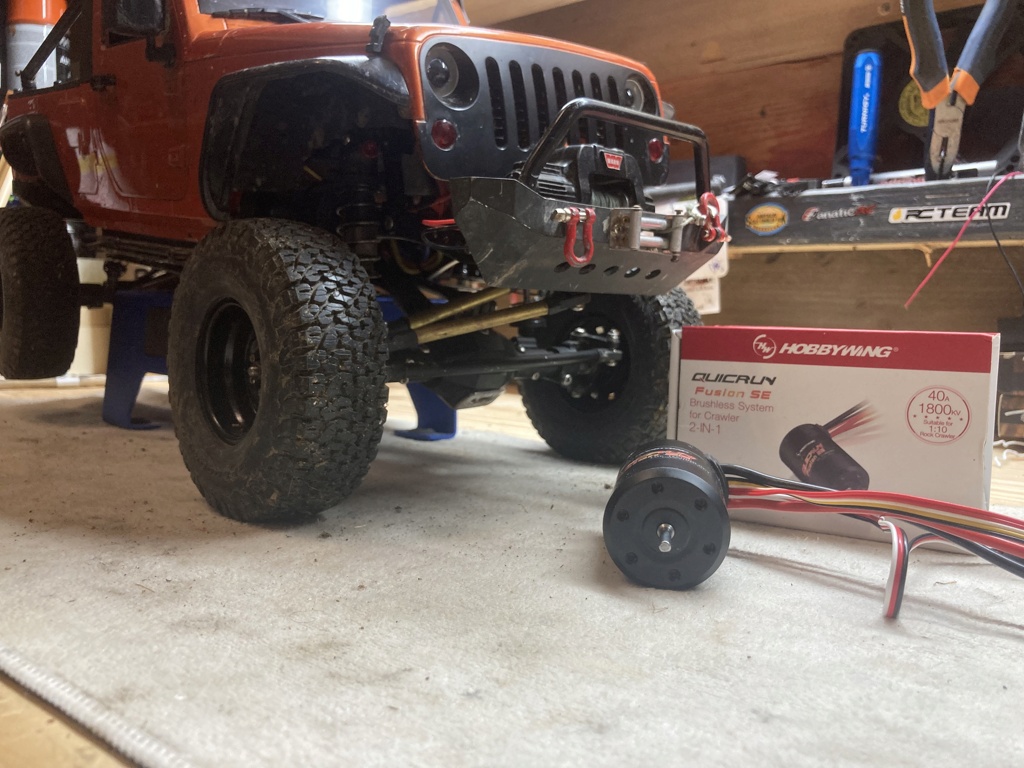

    Tu pourrais me dire de combien est ta reduction et quel fusion tu as dessus ? (J'hésite a poser un fusion sur la mienne et j'ai déjà, en stock, une boîte planétaire de 18 de réduction)
  10. gicab
    7 446
    15 148
    Alors je suis un fainéant pour les ratio :hihi:
    les ponts 3.75/1
    Les diff 30t/8t
    Boîte 9/1
    Pour le fusion c’est marqué sur la boîte 1800kv polyvalent passe partout (y)
    J’en avais au début dessus sans réduction autonomie pas top et chauffe…. Du coup il est parti sur le disco…
