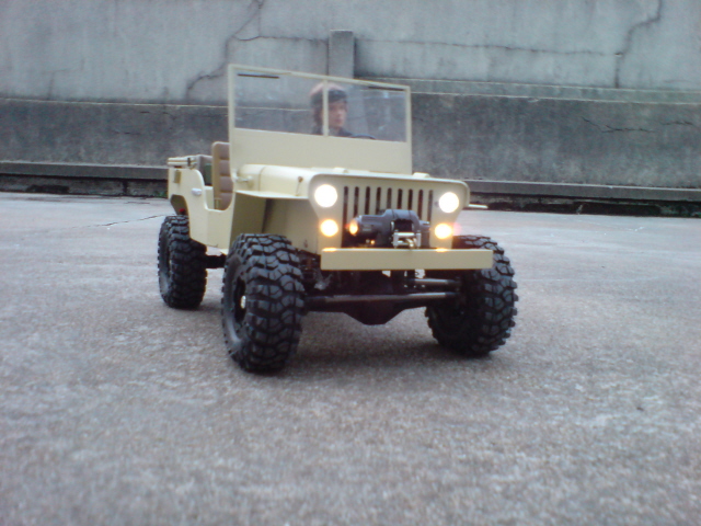

  13. Stéph 44
    Stéph 44 membre
    650
    Re: Jeep Willys sur base SCX10 (vidéo p 4)
    Salut à tous.

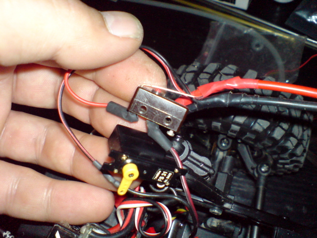

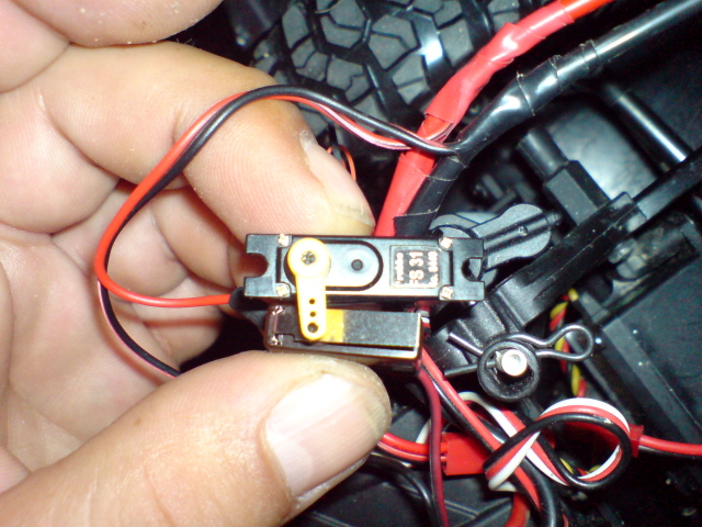

    Bien voilà, sa y est, la lumière fonctionne. Je peux l'allumer et l'éteindre à ma guise à partit de la radio :yesintel3: .
    Il me restait un micro servo (pas besoin de prendre celui du p'tit planeur jaune Nicolas :mdr3: ) et j'avais également un petit
    contacteur qui trainait.
    Les photos:
    J'ai fixé le servo et le contacteur avec du double face très fin et un petit collier d'électricien.
    Et la lumière fut :roll3: :mdr3: .
    Je suis ravi de l'éclairage, le seul petit hic c'est que sa rentre avec un chausse pied maintenant. :mad3:
    Stéph

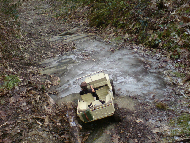

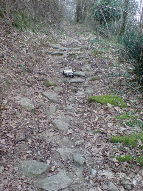

  18. Stéph 44
    Stéph 44 membre
    650

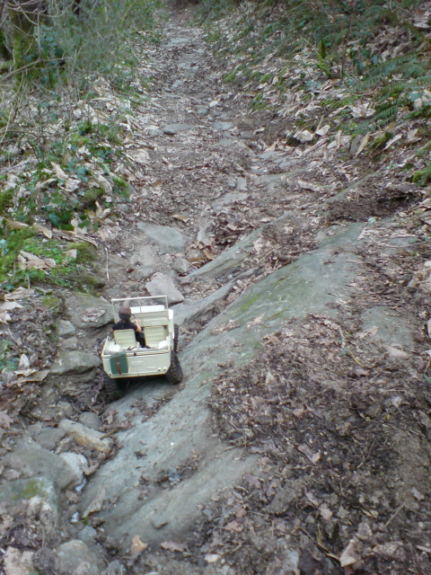

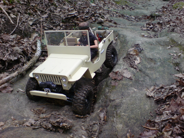

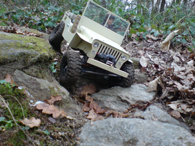

    Salut les mangeur de cailloux.

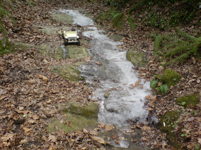

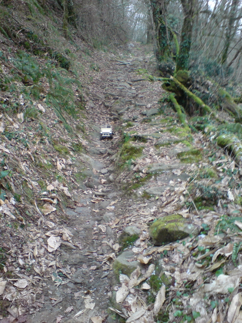

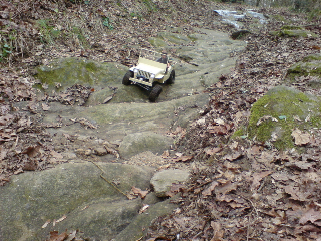

    Petite sortie hier et aujourd'hui avec la jeep sur le spot du Cellier à "la croix des renards" que je trouve
    vraiment bien pour du scale :yesintel3: . Pas de neige par chez nous mais quelques plaques de glace.
    Les photos à venir sont d'hier et cette après-midi j'ai fais une balade 1h50 en découvrant de quoi faire
    une grande boucle si jamais un pote de l'ouest (ou un membre du forum) veut faire du scale.

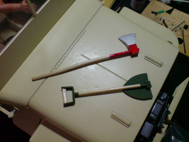

    J'ai fabriqué un petite pelle pliante et une hache pour compléter le lot de bord.
    Moi qui ne voyait que par le crawler, plus je roule avec ma jeep plus la passion pour les scales
    est intense :yesd3: . Sa fait du bien une après-midi au grand air et en pleine nature :ang3: !!!
    Stéph
