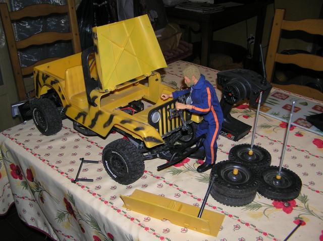

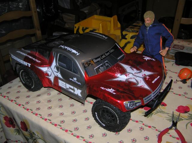

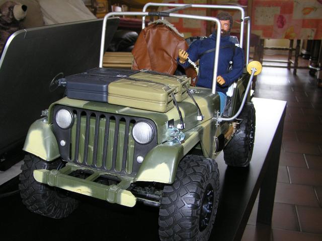

    J'adore ce que tu fais, super jeep, je me permet de mettre quelques photos de mes jeep que j'ai realiser !
    La caisse est une jeep Molto et le chassis est un Torment
    J'ai changé les roue d'origine par des roue de crawler 2.2
    La 2eme n'est pas fini mais voila quelques photos
    toujours une caisse de Jeep Molto mas le chassis est VENOM Safari Creeper 1/10 RTR Crawler
    Voila

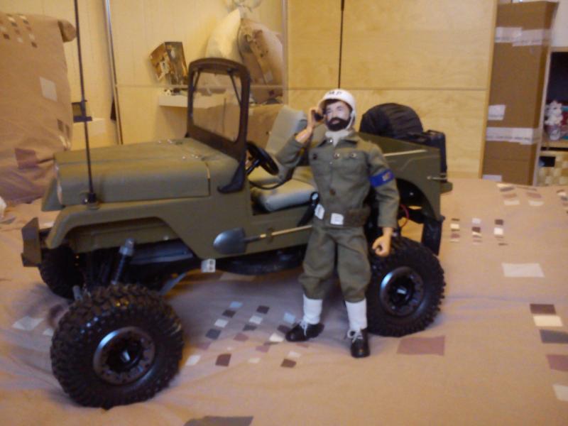

    Dit donc Igune ton perso dans ta derniere jeep ( elle dechire :yes3: et je pèse mes mots ) ce ne serait pas
    un action Man de polytoys ? :wink3:
    C'est la jeep que j'attend pour la transformer

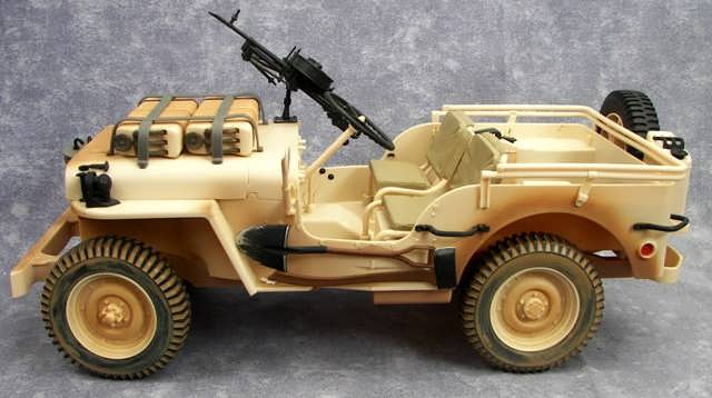

    pas mal tes jeep :yeah3: les HASBRO c'est celle que j'utilise pour les transformer

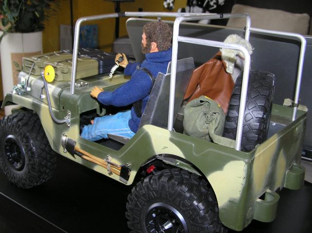

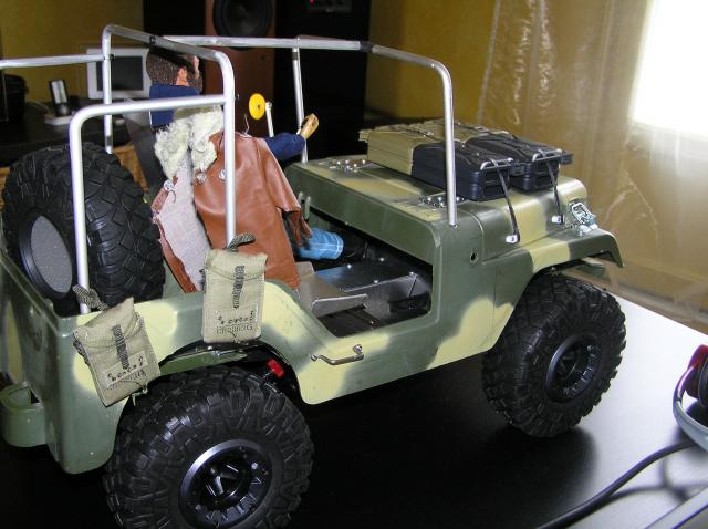

    a quelque chose prés toutes mes Jeep willys 1/6 sont configuré comme suit
    -2 pont de wraith (axial)
    -1 boite T1 Disruptor Black Transfer Case (2.18:1 Gearing) sous la jeep : ici : http://store.rc4wd.com/T1-Disruptor-Black-Transfer-Case-2181-Gearing_p_859.html
    -1 boite de transfert axial avec moteur 55T ou ca : http://store.rc4wd.com/R2-Black-Crawler-Transmission-V2_p_842.html
    -ou que la V2 RC4WD directement sous la jeep :wink3:
    -3 cardans (carbone/acier) tu en trouve un peut partout mais la il y a un spécialiste ici : http://www.notyro.com/www-notyro-com/eshop/2-1-DRIVESHAFTS
    -1 rooster-crawler ( la tu met l’électronique de ton choix idem pour le servo)
    -1 servo savox 20 kg
    -pare-chocs,arceau,marche-pied-home-made (y a de bon soudeur sur le forum entre autre AKIRASURF :ang3: )
    -treuil et crocher RC4WD a télécommande séparer ici : http://store.rc4wd.com/Bulldog-9300XT-Wireless-Winch-Gun-Metal_p_958.html
    -4 amortisseur HR en droop (ressort sous le piston) il travaille a l’envers)
    -barre de direction alu
    -liens/rondelles/vis inox ext..
    -feux fonctionnel via la 3 em voie de la radio
    -4 jantes "OEM Steel 2.2 Stock Beadlock "et pneus Rok Lox 2.2 Comp Tires http://store.rc4wd.com/Rok-Lox-22-Comp-Tires_p_738.html
    avec ca : http://store.rc4wd.com/OEM-Steel-22-Stock-Beadlock-Wheel-White-Edition_p_110.html
    voila tu c'est a peu pres tout :tadaa3: n’hésite pas , si je peut t'aider c'est avec plaisir :priest:
