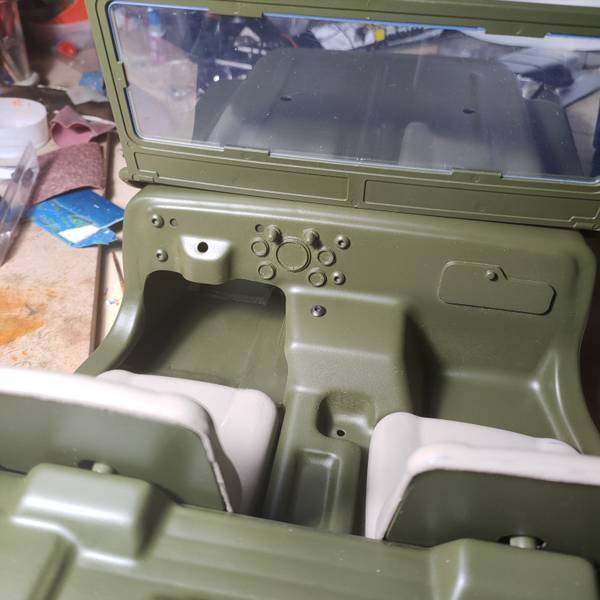

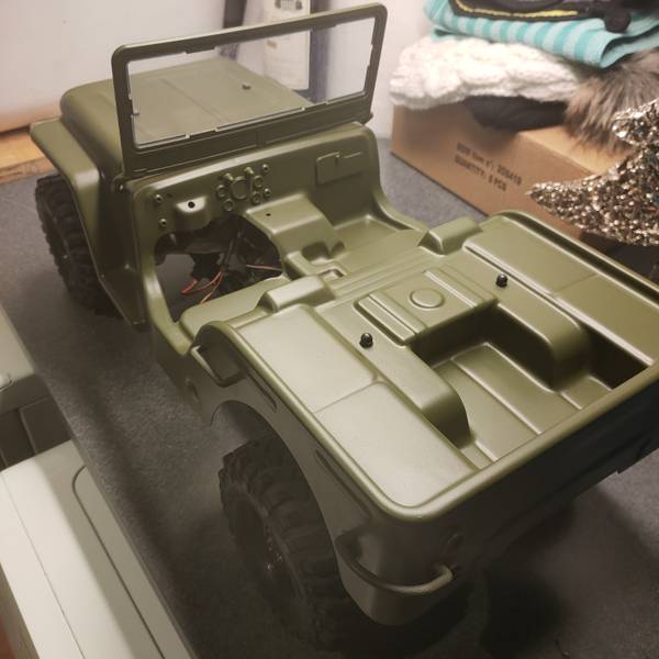

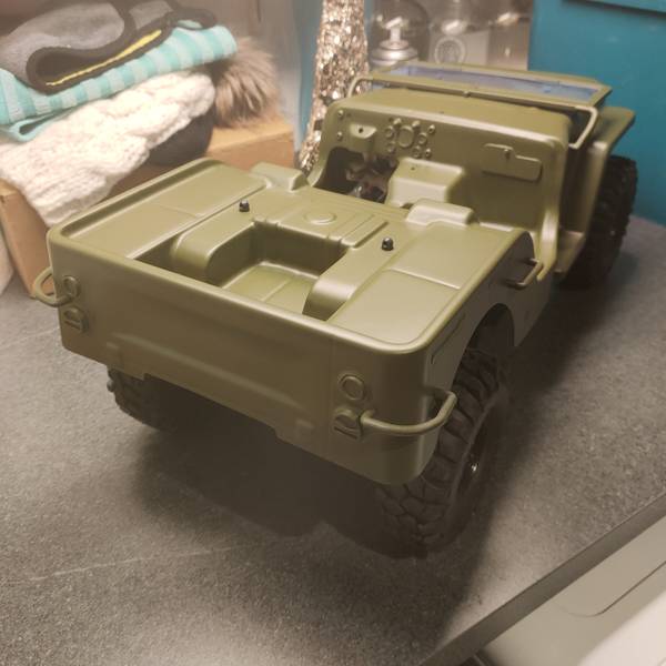

    petit déterrage, j'ai décidé de finir mes projets en commençant par la jeep.
    Derniers accessoires posés (barres sur les cotés) et peinture faite.
    Les sièges sont terminés, je ferai des photos une fois installés sur la Jeep, et les phares aussi.
    Remontage aussi du plancher.
    A très bientôt pour la suite ;)

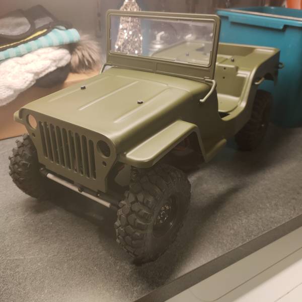

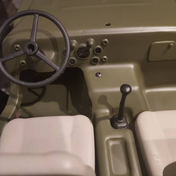

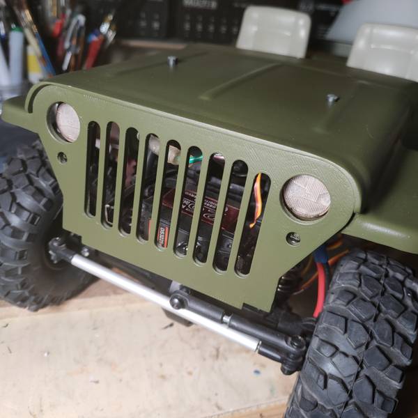

    petites avancées, remise en place du plancher, des sièges, poses des optiques :
    A plus,
    Stéphan.

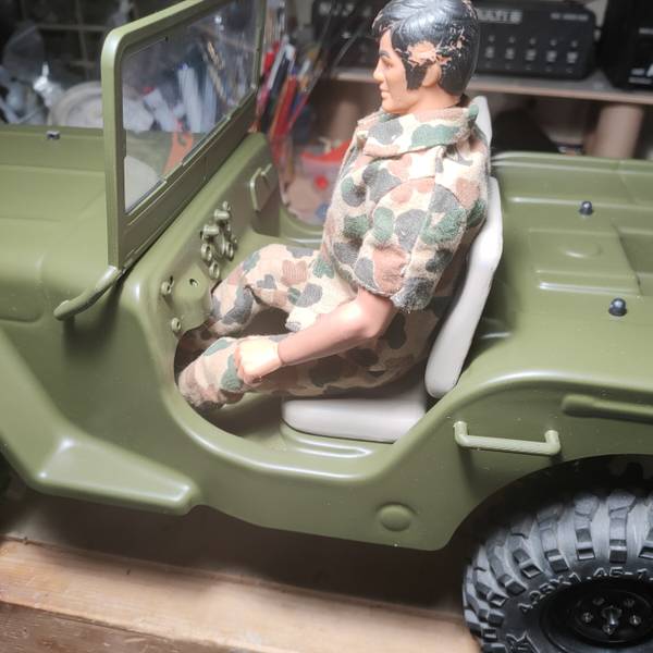

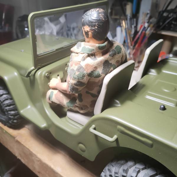

    Par contre il ne va pas rester beaucoup d espace entre le pilote et le volant... ça va rentrer au chausse pieds :passur: :hihi:
  12. willyskipper
    willyskipper membre
    11 Décembre 2011
    302
    101
    Ça va , il rentre j’ai fait l’essai en page 1 (y)

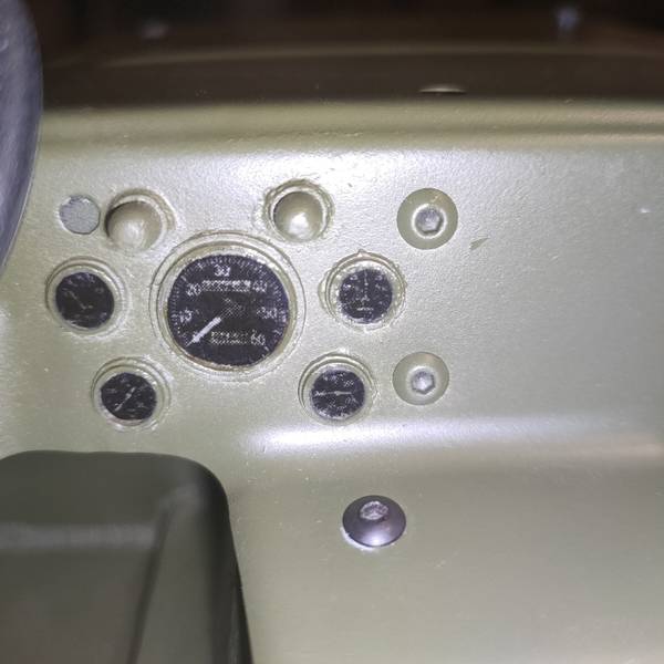

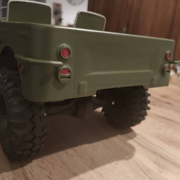

    bon et bien ça avance doucement......mais ça avance ;)
    mise en peinture des feux arrière et pose des cadrans (à partir d'une photo de l'originale).
    Je vais continuer avec la fabrication des accessoires, pelle, hache, jerrican d'essence. Pour la déco sur la carrosserie, il va falloir que je trouve divers lettrages en décalques, ou les faire moi même (encore jamais essayé (n))
    Place aux photos :
