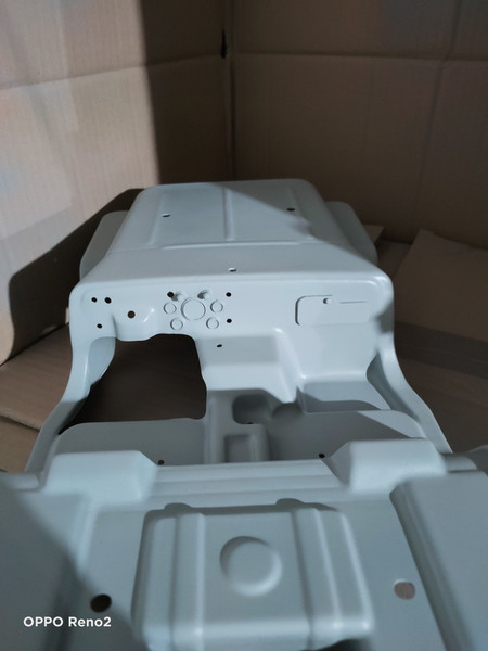

    merci pour vos compliments:), petit travail du jour, pose du compteur kilométrique, des jauges, des éclairages et de la boite à gant.
    A plus ;)

    C est fou comment qqles détails changent un carro....(y)(y)

    L'apprêt va tenir au lexan, à l'utilisation ?
    C'est un apprêt spécifique ?

    Si la carro est bien préparée en amont y a pas de problème particulier.

    C'est quoi comme apprêt qu'il faut utiliser ?

    Perso je me fais pas iech j ai 3 appret. 2 (blanc et gris) c est du spektrum de chez action a 2,59€ et l autre est plus cher c est du motip couleur bordeaux à 17€. Suivant la teinte de peinture j utilise des apprêts plus ou moins foncé. Ce qu il faut c est bien poncer la carro et faire des couche fines, pas trop charger comme un goret.

    Tu utilises un apprêt plastique classique ?

    De l appret automobile. Par contre chez montana il y a un appret spécial plastique. Perso j ai jamais eu de problème sur les carro lexan que j ai peint. Un dodge, un mog, un bj etc. De toute façon je sais pas peindre de l interieur. C est pas logique pour moi. Je ne me ferai jamais a l idée :confused:

    Chez Motip, il y a également un apprêt spécial plastique.

    Faudrait pas qu'il est des problèmes de peinture qui ne tient pas; je ne trouve pas que l'on pourrisse.
    Je suis moins expérimenté que vous, mais au moment de peindre mon lexan, vous m'avez tous dit d'utiliser de la peinture spécifique lexan, au risque sinon qu'elle craquelle. Je suis étonné de vous voir passer sur le lexan de l’apprêt pour métal sans vous inquiéter.
