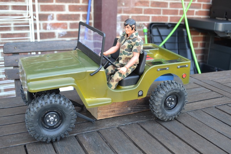

    voilà c'est parti je commence pour de bon ma Jeep à partir d'une carrosserie RGT en Lexan donnée pour du 1/10ème.
    Première remarque après mesures, cette carrosserie (L : 40cms, l : 20cms) est en fait du 1/8ème.
    Le pilote, un Big Jim 24cms : soit une taille de 1m92 au 1/8ème.
    Voici maintenant les photos que j'avais déjà posté dans un sujet sur le choix de figurine.
    J'ai découpé la carrosserie au pied du conducteur pour refaire celui ci afin que les jambes du pilote passent, et j'ai refais un plancher en ABS :
    Avec le pilote :
    A suivre ;)

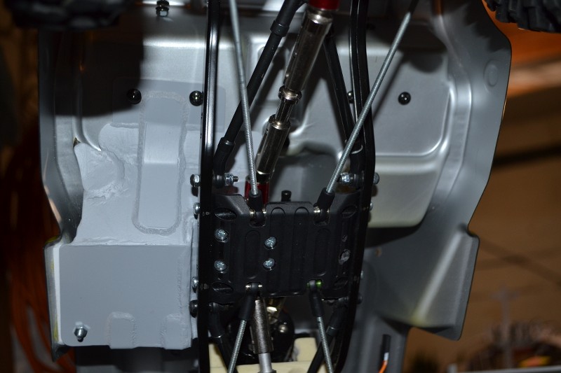

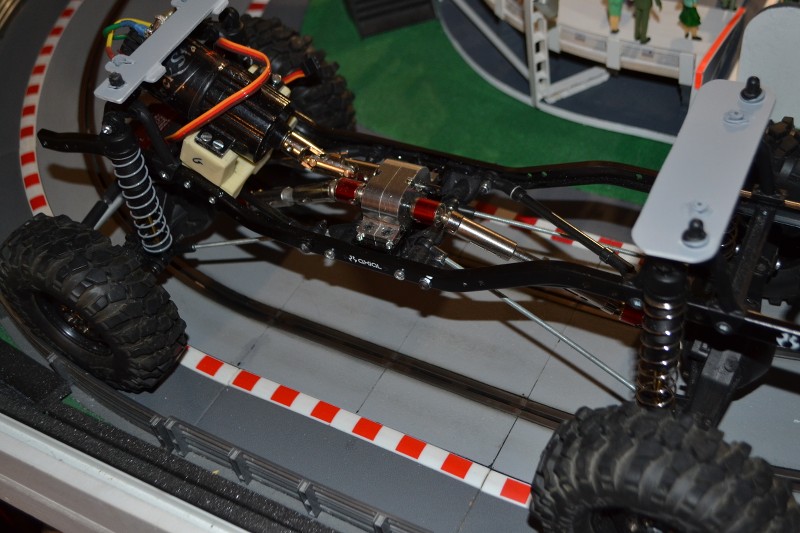

    en attendant la suite voici deux photos du châssis :
    A plus,
    Stéphan.

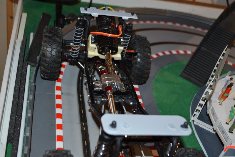

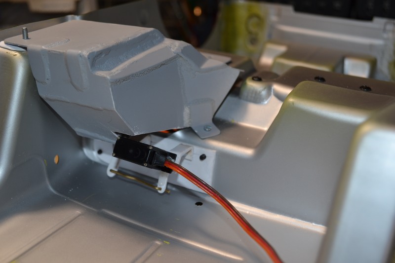

    petite avancée, comme sur la célèbre Jeep Rochobby, je voulait que le volant bouge en même temps que les roues, cela donne plus de réalisme. Donc fabrication et mise en place du support du micro-servo pour le mouvement du volant:
    Découpage du bloc plancher :
    Un peu de finition et ce sera nickel. Et surtout cela fonctionne au top (y)
    A plus,
    Stéphan.

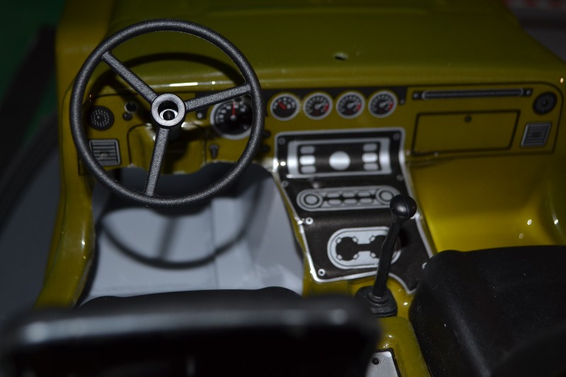

    101
    :salut:

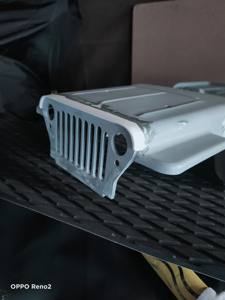

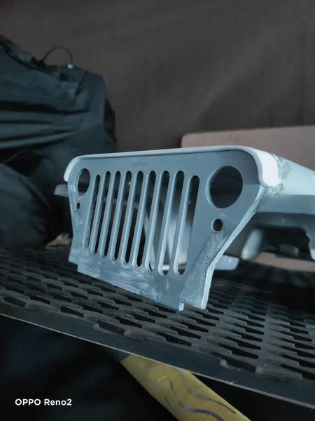

    j'avance doucement, petit ponçage de la carrosserie et mise en apprêt, impression 3D de la calandre, des feux arrière et latéraux, je vais également imprimer les différents cadrans du tableau de bord, couvercle de boite à gants, etc....
    A pus,
    Stéphan.

  15. Daug
    Super la transformation. Beau boulot. Ça change de tout au tout.(y)(y)
  16. Morgan86
    2 754
    3 588
    Ça fait tout de suite mieux. Bien joué

  17. Scal68
    15 713
    41 395
    Chouettes pièces, ça change la carro, sans vouloir chicaner j'aurais vu la calandre légèrement en retrait sous le capot, avis perso mais pour moi c'est le détail qui fait le charme de la Willys.. :)
    Daug et sawblade aiment ça.
  18. sawblade
    je me suis fait la meme remarque :hihi:
    mais ça n'enlève rien au superbe resultat de la modification! un tres bon exemple d'amélioration de carrosserie lexan (y)
    Scal68 et Daug aiment ça.

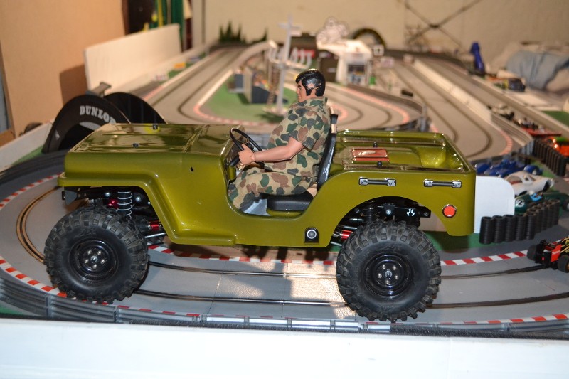

  20. willyskipper
    willyskipper membre
    11 Décembre 2011
    302
    101

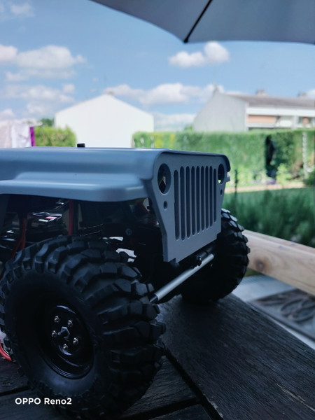

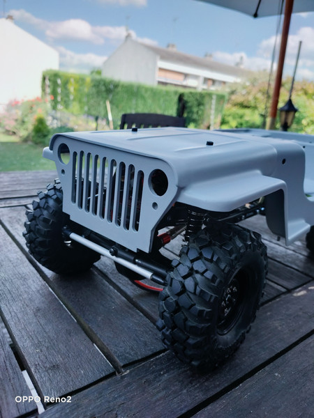

    j'ai suivi vos avis, j'ai rallongé le capot avec le l'ABS, et c'est vraiment plus jolie, proche de la réalité. J'ai fait au mieux pour la finition :
    Collage, mastic Tamiya putty, ponçage :
    Couches d’apprêt :
    Je vais continuer la création des compteurs, boite à gant, etc...et impression 3D.
