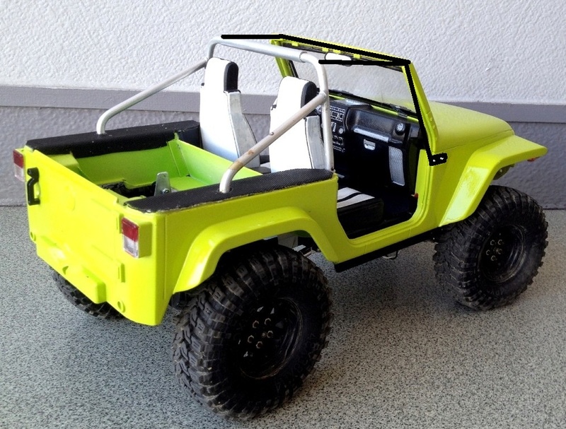

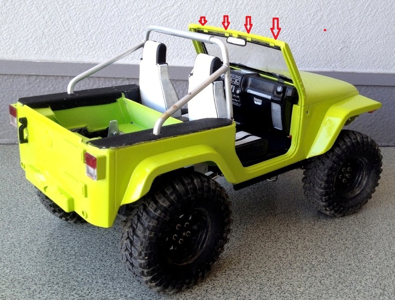

    tu n'as pas peur que cette partie de ta carro :
    se casse en cas de retournement etc !!???
    peut être devrais tu envisager de le renforcer " style " de cette façon :
    sinon je trouve la déco intérieure TOP et surtout ... originale !!! :D

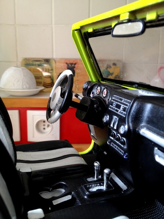

    Merci beaucoup pour tes compliments et de prendre cette peine de faire des propositions :)
    La déco à la base devait ressembler au Santana Courrèges dont je rêvais quand j'étais mome. ça faisait un poil féminin comme modèle, mais je le trouvais plutôt mimi. Mais la déco tout blanc "écrasait" tout. D'où le volant "à la Momo..." Ensuite, j'ai préféré le Samouraï de compet' de mon pote sur lequel je faisais le singe des fois. Mais là, il n'y avait juste plus de tableau de bord du tout. Et plus trop de carrosserie non plus d'ailleurs ;)
    Pour en revenir aux arceaux, tu as raison et j'y ai bien pensé... et puis j'avais envie de garder l'espace libre façon Bronco Gas Monkey (sans la barre centrale). Je trouverai les meufs plus tard. D'ailleurs, ta Lara Croft serait pas mal :)

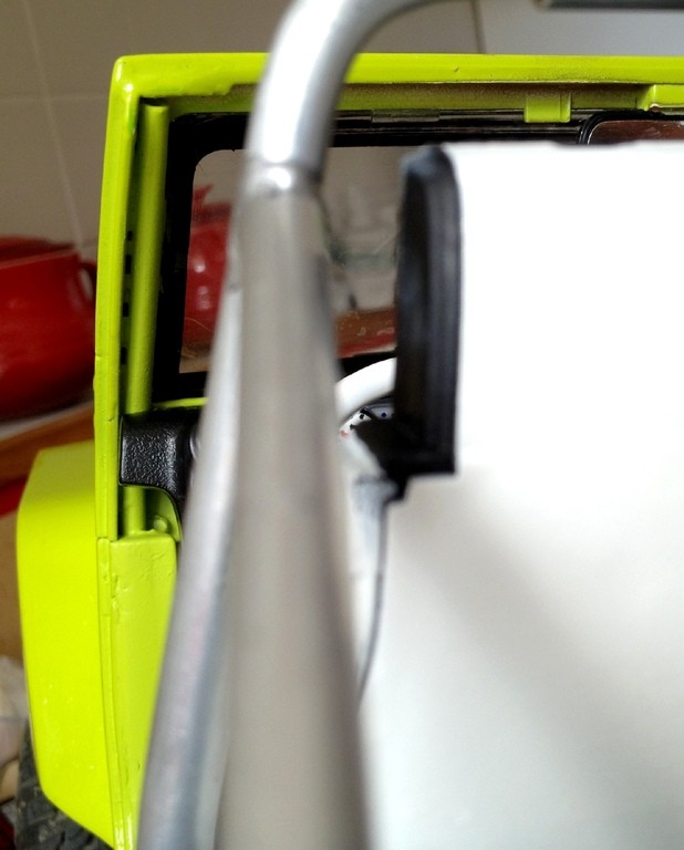

    Alors j'ai intégré dans les montants de pare brise des tubes alu renforcés de corde à piano de 2 mm. Il devrait y avoir un boudin sur le haut du pare-brise pour protéger.

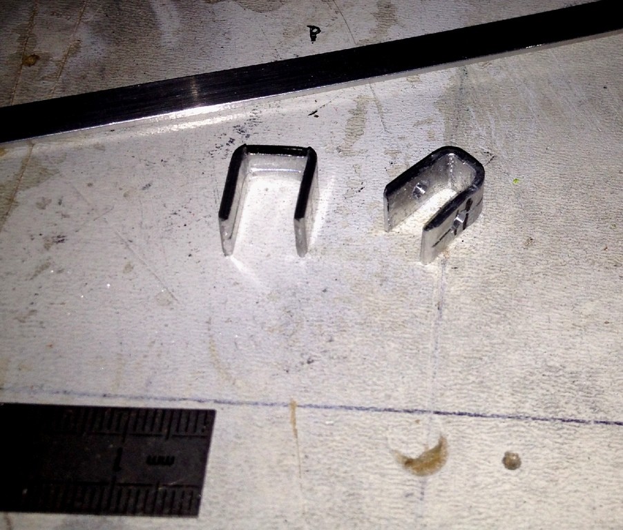

    J'ai un peu avancé sur la Jeep...

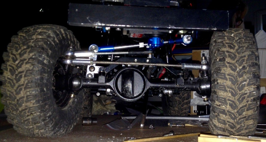

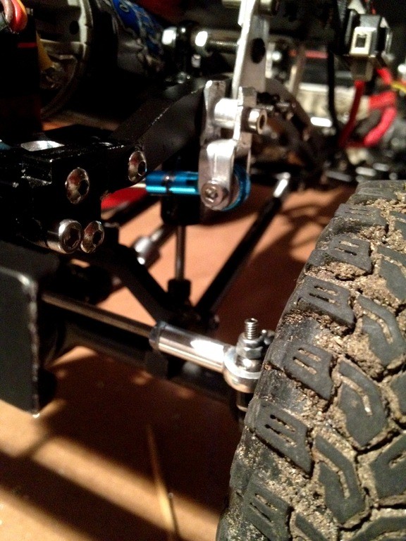

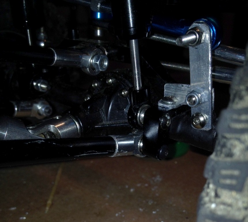

    J'ai remarqué que le servo de direction faisait se ballader le pont avant. En effet, il n'y a pas de barre Panhard sur ce modèle, malgré le servo fixé au chassis. Enfin, il n'y avait pas...
    Allez zou :

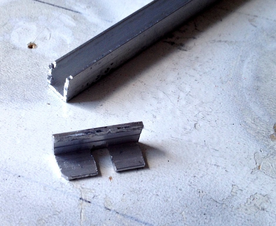

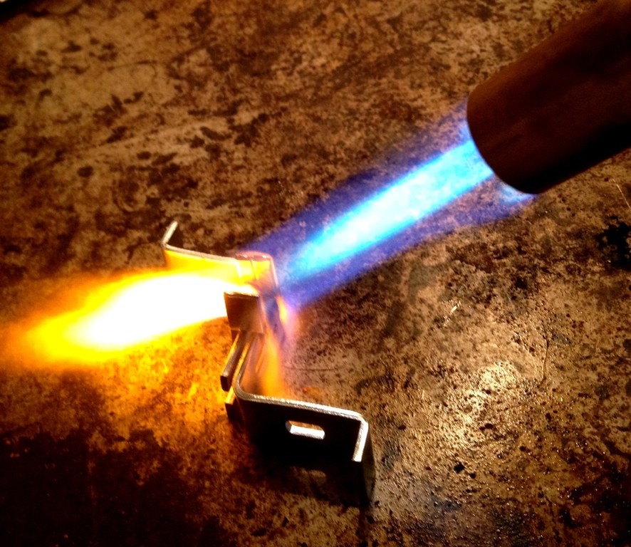

    On prend des bouts d'alu
    On taille...

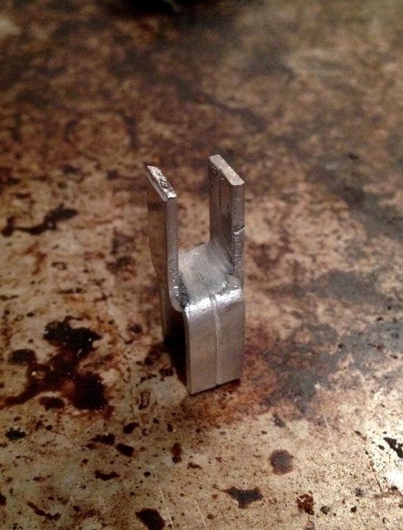

    On soude...

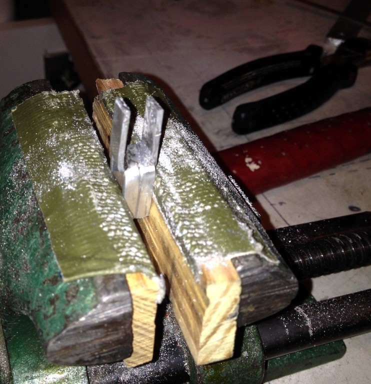

    On lime, on ajuste, et souvent on recommence.....
    Jusqu'à avoir la pièce qui va bien.
    Légèrement inspirée du Bronco... j'avoue.
    Mais bon, Dali a dit : on copie, on copie, on copie... Et un jour, on crée un chef d'oeuvre...
    Plus aucun déplacement latéral, et un mouvement bien libre. Cool.

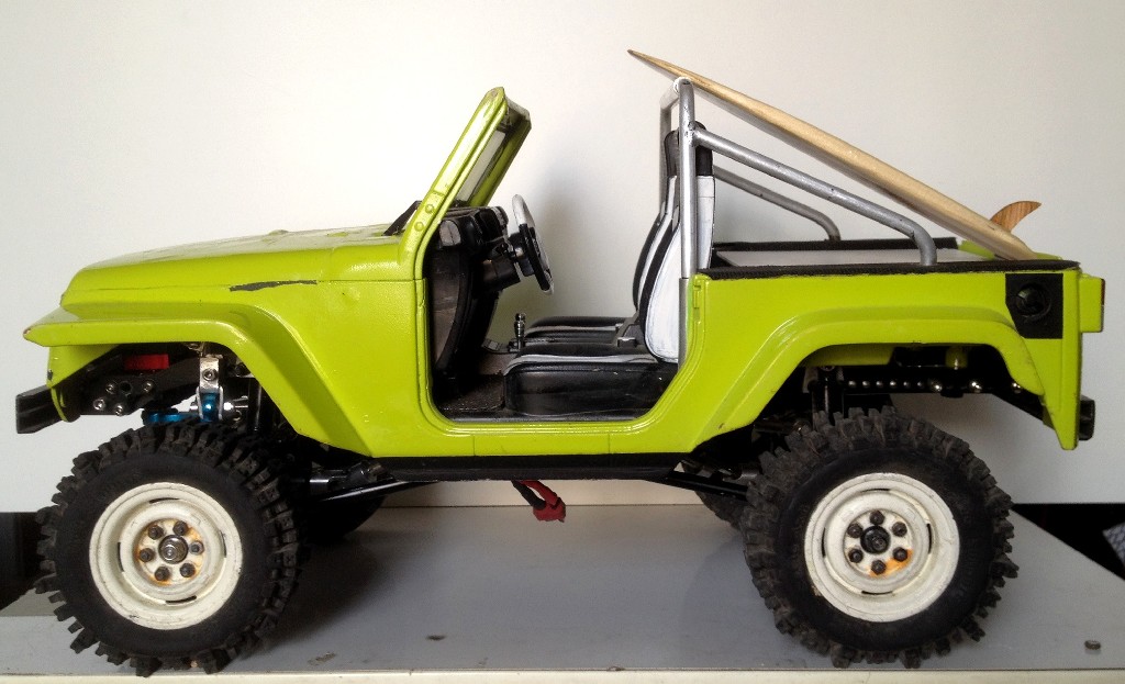

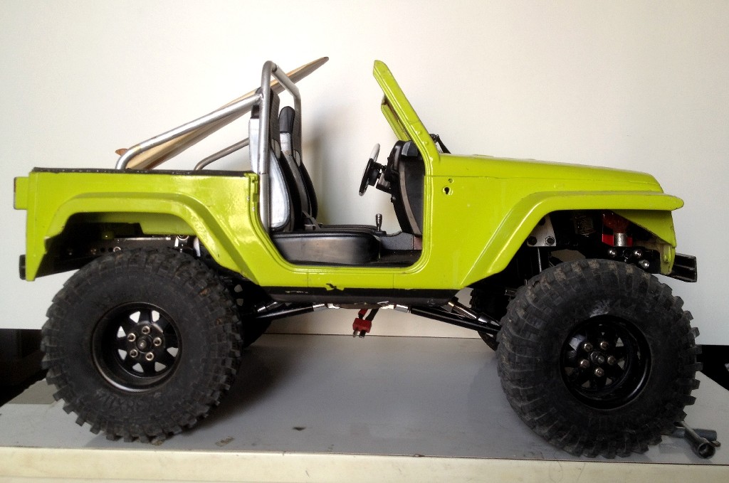

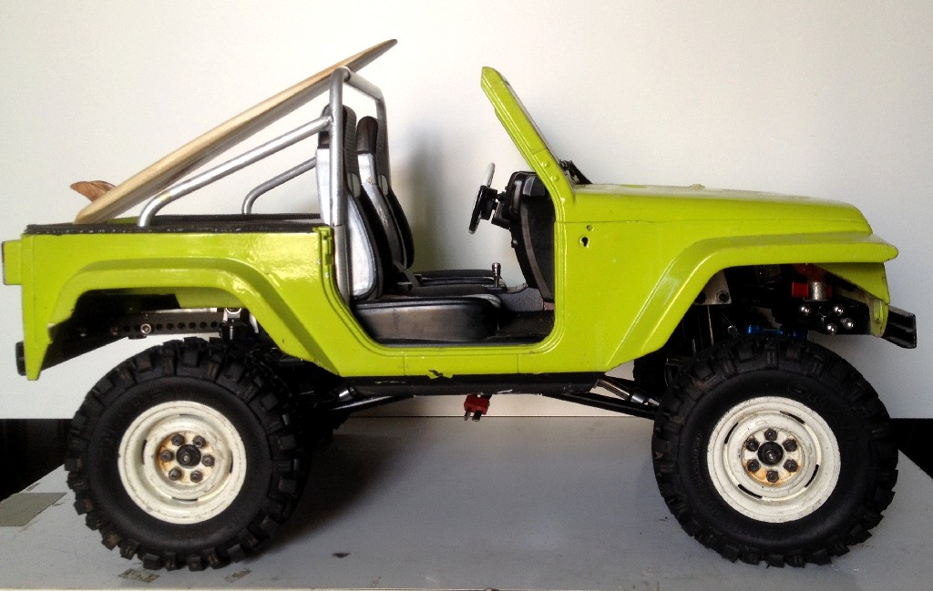

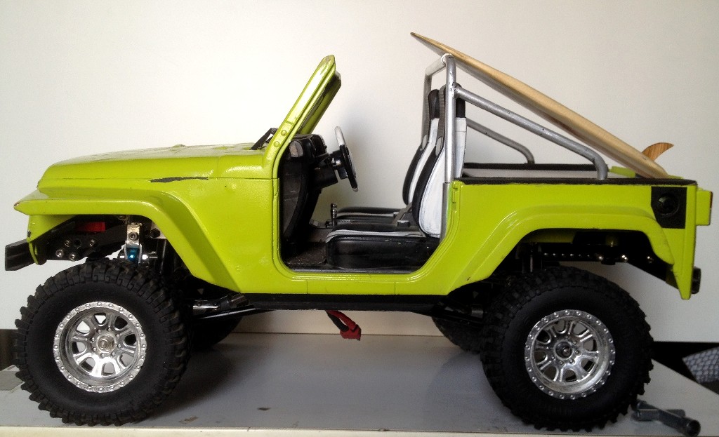

    Deuxième sortie hier. Encore des détails à régler, mais elle va plutôt pas mal la petite. J'ai un peu élargi les voies pour gagner un poil de stabilité en dévers. Voilà, bientôt en vente en RTR avec en cadeau, la coque d'origine.

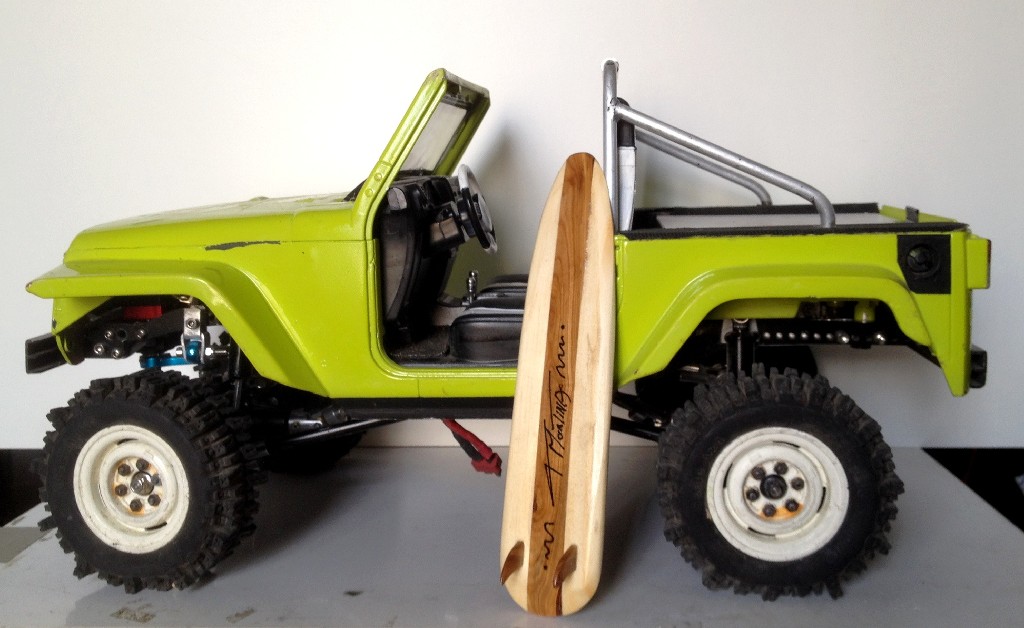

    Bon, décision décision.
    La Jeep va surement être mise en vente pour financer les projets suivants... Difficile de larguer un bébé !
    Il y aura avec la coque d'origine, neuve, et rouge.

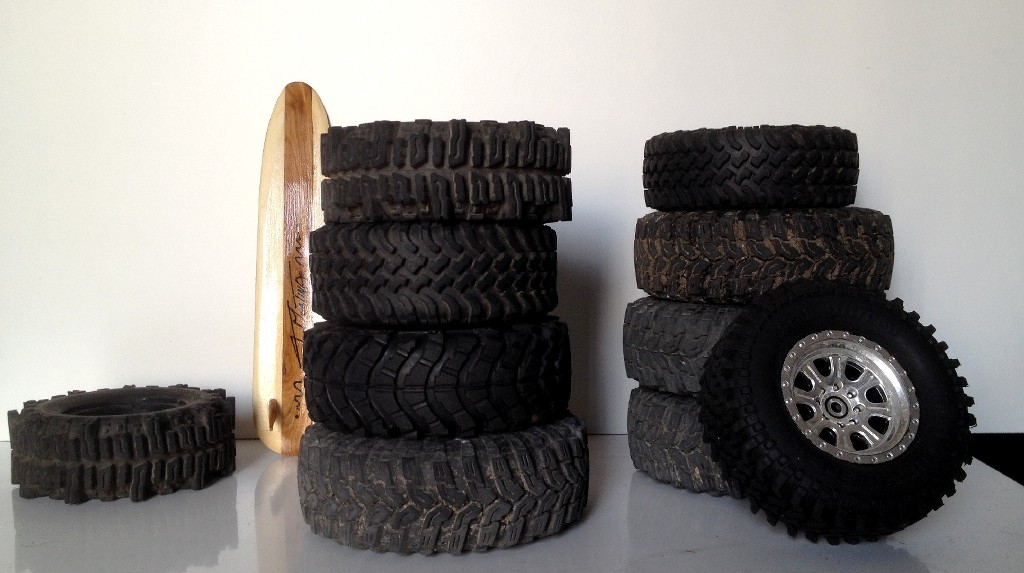

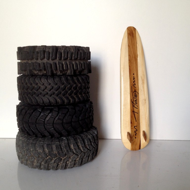

    Pour les pneus, je ne sais pas lesquelles choisir....
    Les origines :
    Les MudTrasher en 1.55 gonflés sur jantes 1.9 ?
    Les Mud Slingers en 1.9 ?
    Les MT1901 en 1.9 ?
    La famille au complet :
    Le surf est un cadeau de Tetrix ;)
