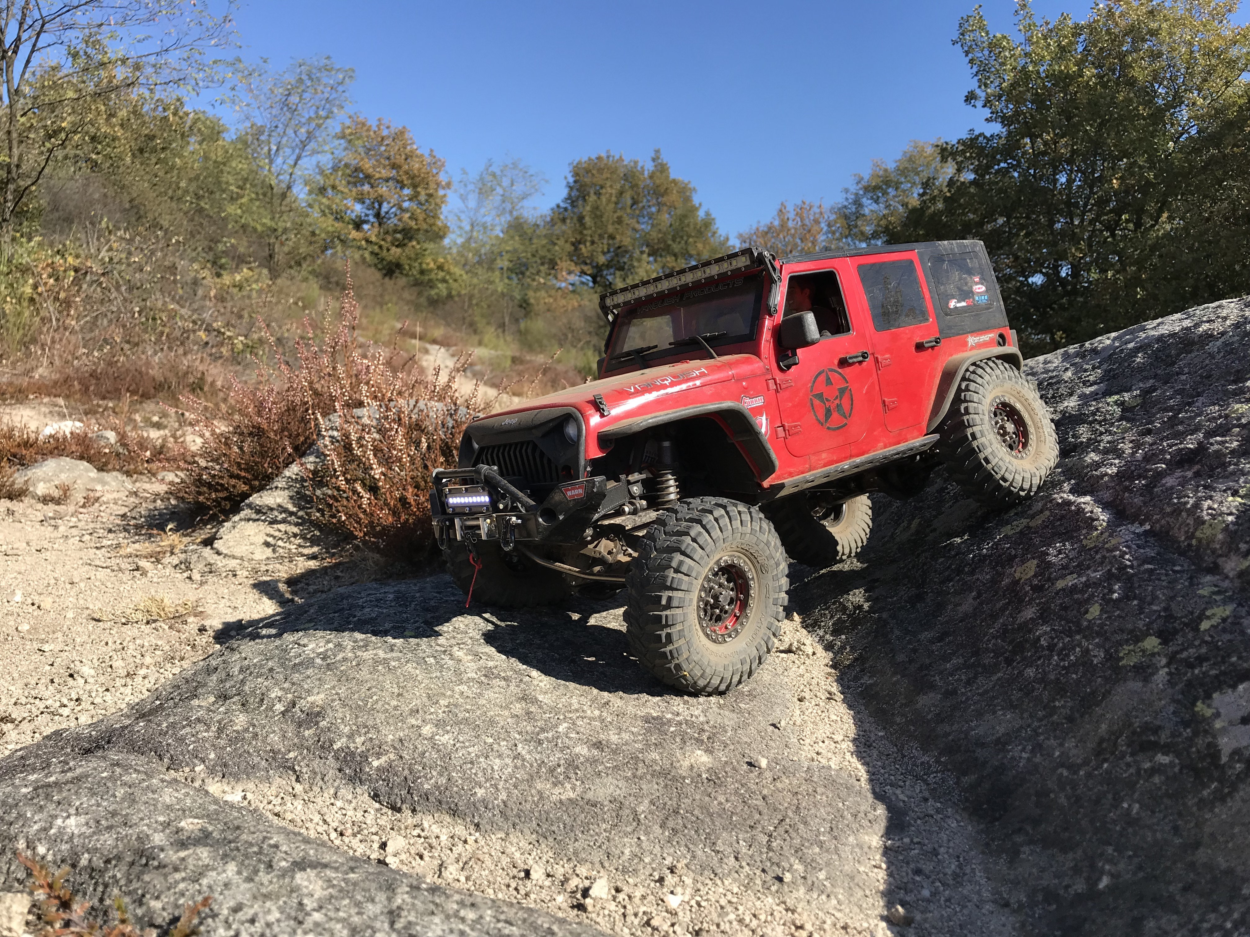

    Bonjour à tous voici une nouvelle vidéo, première sortie de ma JK Vanquish Products et du bronco
    Les premiers essais sont assez concluants, le bronco une force tranquille, il grimpe de partout avec une facilité déconcertante, il faut juste lui rajouté un peu de poids et bien régler les amortisseurs au plus souple pour un meilleur rendu, sinon c'est une planche a pain.
    Pour moi il faut changer les pare-chocs par des métal, première sortie et c'est déjà tout rayé, le chrome part très rapidement.
    Pour la JK, comme vous le constaterez sur la vidéo, les mouvements de caisses sont top par contre c'est trop souple en devers la suspension n'est pas assez ferme, la jk jaune passe bien mieux.
    Les amortisseurs en 100mn c'est trop haut, des 90mn comme la jaune c'est nickel.
    Il y a egalement les pneus je suis en hésitation par rapport à leur largeur, pas assez large, peut être monter les PitBull mais le souci c'est la largeur des ponts Vanquish qui sont larges et des pneus encore plus large les roues sortent trop des ailes à mon goût .
    Vous en pensez quoi ?

    Tu utilises quels hubs Vanquish sur tes jantes ?
  8. Rubicon69
    Rubicon69 membre
    17 Décembre 2013
    2 319
    3 186
    Pas trop le choix les 600 voici une photo, je doute que les 475 passent sans frotter les pneus (n)
  9. Skudd
    Skudd membre
    17 Octobre 2014
    3 802
    2 841
    Y'a 3,18mm entre le 475 et le 600
    .185 HM: 1.2mm
    .225 HM: 2.15mm
    .350 HM: 5.33mm
    .475 HM: 8.5mm
    .600 HM: 11.68mm
    Rubicon69 apprécie ceci.

    Je viens de lire ton post. Belle bestiole.
    2 détails qui me chagrinent :
    - a ce niveau de qualité des pieces je trouve dommage de ne pas mettre un moteur de qualité Holmes ou Brood
    - je trouve les pneus très raccord avec la carro niveau look et taille mais pas certain que ce soient les meilleurs sur le terrain.
    Sinon, je confirme. Sur mon écran PC calibré, c'est bien rouge la couleur...:D
  12. Rubicon69
    Rubicon69 membre
    17 Décembre 2013
    2 319
    3 186
    Merci Benjiv ;) le moteur Rc4wd est pas mal du tout, il a du couple et progressif .
  13. benjiv
    5 422
    7 653
    La progressivité est plus dû à ton vario je pense. Ca fait deja un bon moteur... Tu verras à l'usage.
    Tu me diras, j'ai monté un combo similaire sur ma jk : Vario 1080 et moteur Integy 35T de ce style. Ca fait le job.

    Aujourd'hui sortie sur Montagny pour tester mes nouveaux amortisseurs, j'ai monté ceux du TRX .
    Le résultat est top, depuis le temps que je cherche des amortisseurs qui puisse supporter les presque 5 kg du bestiau !
    ils sont ni trop ni pas assez fermes, cela procure un amortissement progressif, mon châssis est vraiment bien équilibré maintenant .
    J'ai fait une vidéo, vous pourrez juger par vous même, une de mes meilleurs avec des franchissement assez réalistes surtout le dernier ;)
