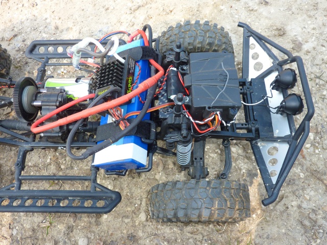

    Salut aujourd'hui j'ai pas pu bosser j'étais seul pas de femme pas d'enfants alors j'ai avancée sur la JK.
    J'ai reçu ma boite R2 et le skid qui va bien que j'ai fraisé pour gagner de la hauteur.
    J'ai aussi reçu mes cardan de transmission que j'ai aussi installé et recouper au préalable.
    J'ai ajouter une pièces sur le châssis pour rehausser les liens supp arrière pour éviter que les inférieur et les supérieur
    travail sur le même axe. (Anti cabrage)
    Arceau Fixé
    Je pense partir sur cette config pour l'electro qu'en pensez vous?
    je sais y'en a qui vont me dire que l'accus et haut percher mais si je le met a l'arrière c'est a peu près la même chose, donc tant qu'à faire je préfère mettre du poids vers l'avant.
    A vos comm.
  15. vidou07
    vidou07 membre
    13 Février 2011
    3 834
    Re: Jeep Jk unlimited (kit) de boubou
    pourquoi donc tu applique pas la méthode magique du scx10
    tu passe la boite radio devant et tu glisse le pack au plus près du moteur contre les longerons du châssis
    dans ce style là:
    sauf si tu met un tout petit et là, ça n'as plus d’importance :wink3:
  16. Pops it
    Pops it membre
    7 Mars 2012
    2 158
    339
    Pas mal ! Ca avance :smile3:
    Pour les liens sup derrière. J'avais lu sur un topic de Badrax qu'il faut avoir les liens sup arrières a l'horizontal pour éviter le torque twist. C'est pas mon truc la géo de suspension je dit ça comme ça :tadaa3:
    Sinon pour la batterie, si tu met un petit accus tu aurais possibilité de le mètre plus bas ?
  17. boubou13
    boubou13 membre
    22 Avril 2012
    1 705
    Vidou dans ma config sa passe a cause des passages de roue, sur la tof je les avez enlever.
    Thomas look
    avec
    Sans
    :roll3:
  18. vidou07
    vidou07 membre
    13 Février 2011
    3 834
    :mad3: :mad3: :mad3: oki, j'avais zappé le détail
    donc roule comme ça mais met le bien au plus bas

    boubou13 membre
    22 Avril 2012
    1 705
    J'avais déja vu mais avec mes passages de roues sa passe pas.
    Dans le boitier rentre mon RX et mon ESC.
