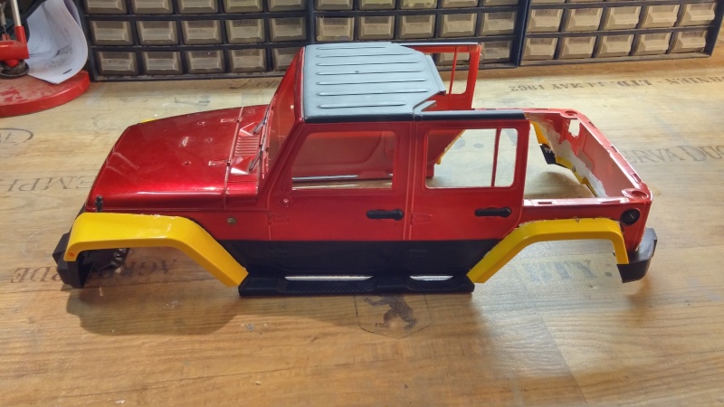

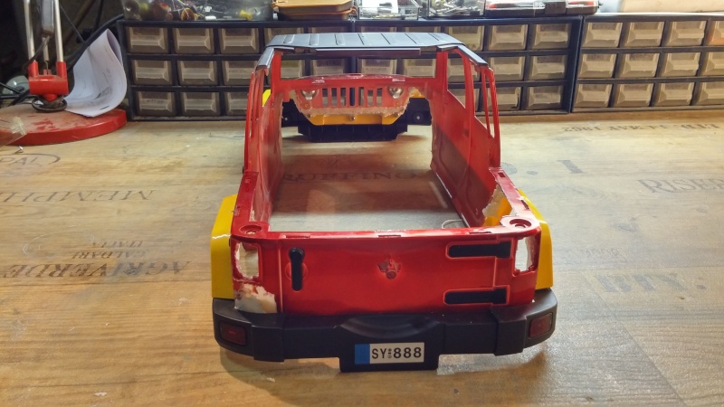

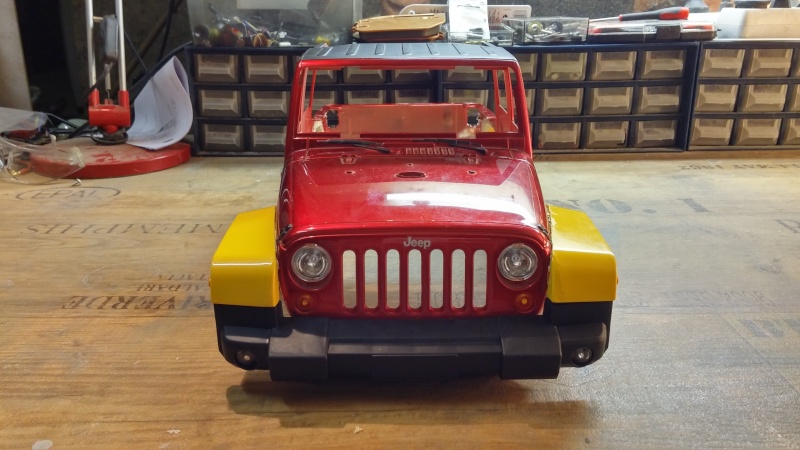

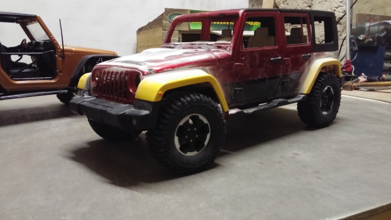

    Ca doit être le par choc de la 2 portes
    Onoff si tu veut coller à ta polar il te faut le par choc d'origine de la new bright avec les ailles de la jaune
    Du coup je pense qu'il aurais etais plus simple de mastiquer les ailes :wink3:
  2. ONOFF
    ONOFF membre
    2 Décembre 2011
    1 681
    735
    Mon but c'est de la faire au plus près de l'origine et la plus réaliste. :smile3:
    Et oui les ailes et pare-chocs sont de la 2 portes! :blerp3:
  3. tchoupy57
    Donc par choc d'origine de la rouge :wink3:
  4. ONOFF
    ONOFF membre
    2 Décembre 2011
    1 681
    735
    Il aurai fallut que les réduisent et mastique donc au finale c'est plus simple comme ça et pour le pare-choc je préfère celui-là qui fait plus classe 1, mais qui est monter à l'origine car celui sur les photos est le Mopar vendu en option chez Jeep. :wink3:
  5. ONOFF
    ONOFF membre
    2 Décembre 2011
    1 681
    735

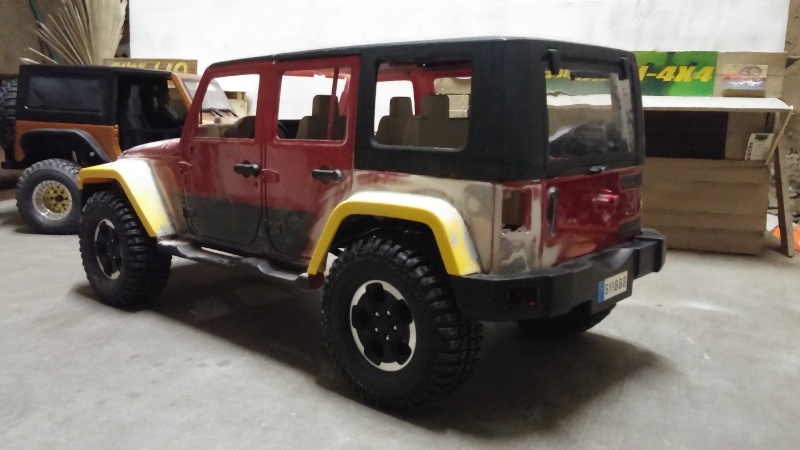

    Les ailes sont collées, je peu maintenant attaquer le mastic et le ponçage pour la préparation peinture que j'ai toujours pas trouvé d'ailleurs...

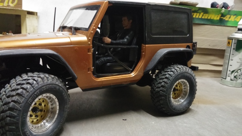

  6. ONOFF
    ONOFF membre
    2 Décembre 2011
    1 681
    735

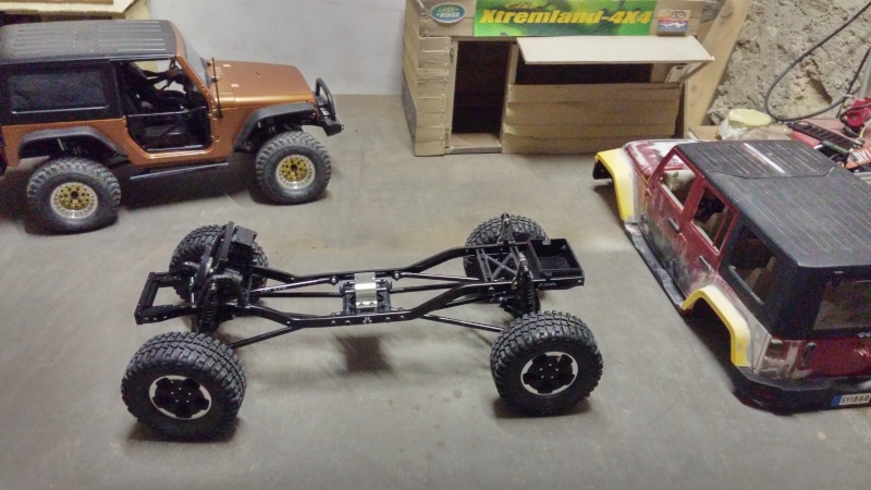

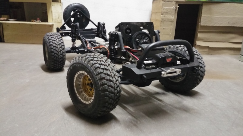

    Voici châssis de la 2 portes qui est bientôt fini, il manque plus que l'électro et pis zouuuuuuu...

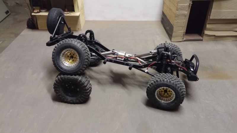

    Le treuil est en place...

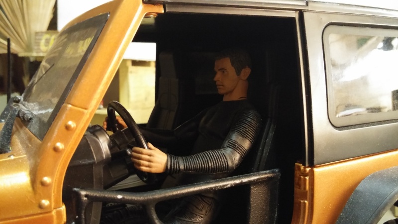

    Et j'ai trouvé un pilote chevronné pour cette JK...
  7. VRALLYE
    VRALLYE membre
    1 Novembre 2012
    2 917
    914
    Tu n'arrêtes jamais très belle cette 3 portes ... vivement de voir la suite de la polar
  8. ONOFF
    ONOFF membre
    2 Décembre 2011
    1 681
    735
    :rir3: Disons quand plus tout ce que j'ai enlever de la 2 portes va sur la 4 portes, ah les Jeep! :mdr3: :mdr3:

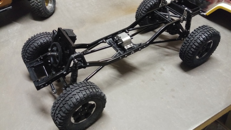

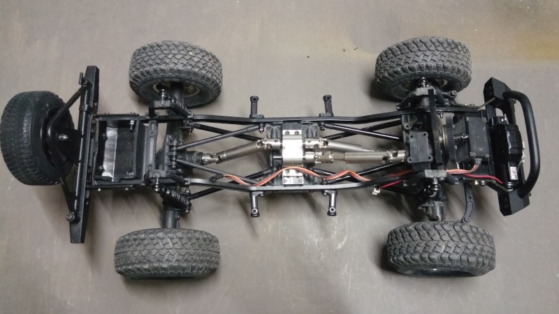

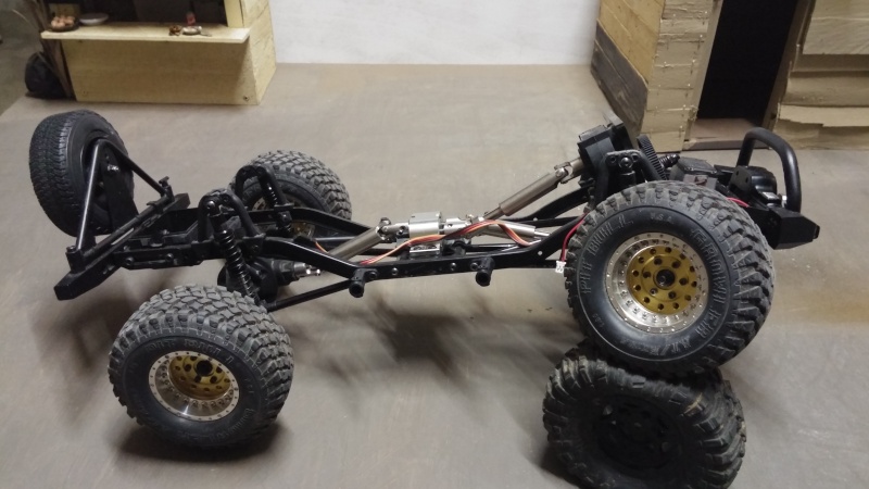

    Le châssis est en bonne voie, j'ai installé le kit transmission et trouver un système pour fixer les amotos arrières sans devoir coupé l'intérieur..
    Par contre les pneus sont trop gros, je voulais des SDI mais sont plus dispo (si quelqu'un en a je veut bien faire échange contre cela ils sont neufs).

    Bien sa avance :yeah3:
    Tu as repercé le châssis pour modifier l'empattement?
  13. ONOFF
    ONOFF membre
    2 Décembre 2011
    1 681
    735
    Non juste ajusté les liens. :wink3:
  14. boubou13
    boubou13 membre
    22 Avril 2012
    1 705
    Ah bon Bizarre, tu n'as même pas le amortos coucher.
    Sur la mienne il a fallu que je reperce et que je recule les support d'amorto AR de 17mm :jecpa3:
  15. ONOFF
    ONOFF membre
    2 Décembre 2011
    1 681
    735
    Regarde derrière ce sont pas les support d'origine , j'ai mis ça car ça passe nickel dans la banquette arrière du coup pas de découpe. :wink3:
