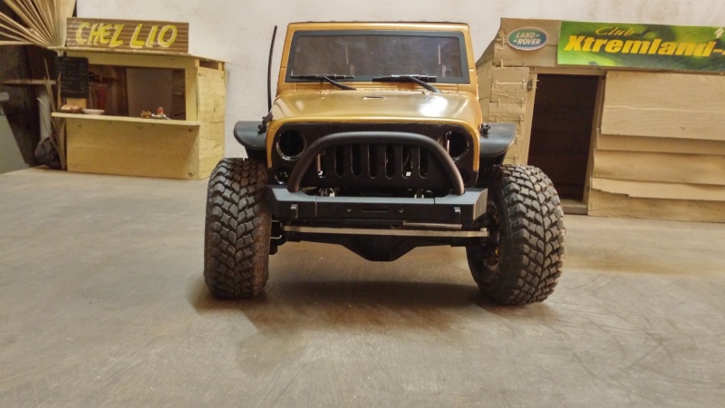

    Le bumper avant est arrivé, j'ai plus qu'a l'équiper et refaire la face avant...

    Elle est vraiment sympa cette JEEP..... :yeah3:

    TOP cette jeep ... Arrête je vais mettre la mienne en morceaux :mdr3: ...
    Je surkiffe les roues :mad3:
    Pour les ailes axial ... tu as du juste percer les ailes d'origines pour reprendre les fixations axial ?
    PS: voici la mienne ... A l'époque j'avais choisit la simplicité ... mais quand je vois la tienne ça me donne envie de modifier la mienne
    PS : ce qui remplace tes portes home made ou dans le commerce ?
    En passant le pare choc vient d'où ?

    Oui enfin j'ai découpé celle d'origine et après percé pour fixer les fenders Axial. :wink3:

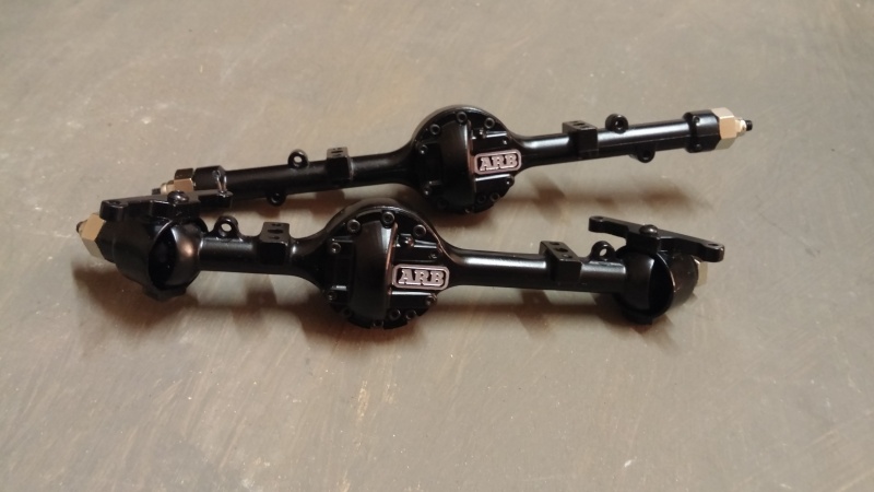

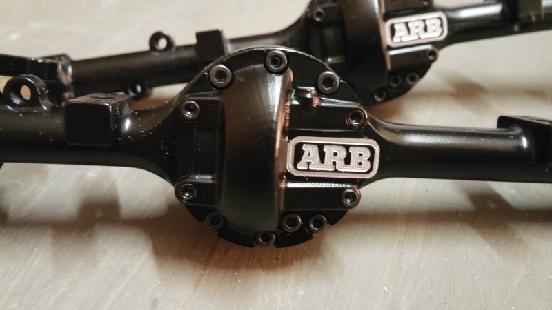

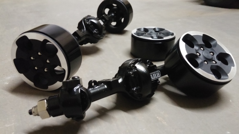

    J'ai reçu les ponts, jantes et liens pour ma 4 portes...
    Qu'es que c'est beau surtout avec les caches pont ARB et les jantes encore plus belles en vrai!

    :inkoi3: c'est beau. C'est quoi comme pont?

    Yota II a mon avis :wink3:

    C'est les Yota II avec les carters ARB en option. :mdr3:

    polalala cette jeep elle va faire tourner les têtes comme on dit ! ^^
    en tout cas superbes ponts ! les jantes j'aimais beaucoup celle que tu avais mais celel là vont bien claquer aussi.

    Ces jantes et ponts c'est pour la 4 portes Polar Édition. :wink3:

    Les roues de la petite, c'est des pneus 1.55 sur jante 1.9 ?
    Sinon magnifique les dernière jantes...
    Pour tes Yota II, je te conseil vivement les axes option CVD. Les noix des axes d'origine cassent comme du verre...

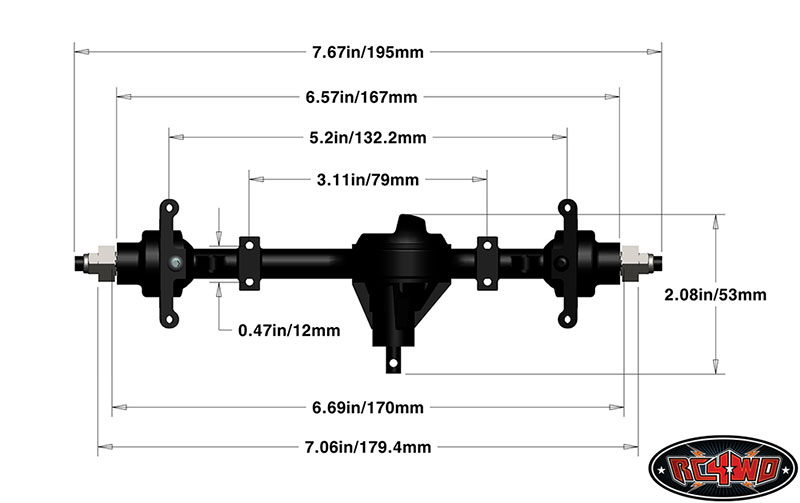

    Voici les info sur les ponts Yota 2:
    http://store.rc4wd.com/Yota-II-Ultimate-Scale-Cast-Axle-Front_p_2942.html
    Engineered and Manufactured by RC4WD
    Designed for 1:10 Scale Truck
    Die Cast light Weight Metal Housing
    Hardened Steel Spool Gears
    5mm Axle Output Shaft
    Full Ball Bearings
    Powdercated in black
    Width: 180mm / 7.09inch
    Gear Ratio: 2.67 : 1
    12mm Steel Wheel Hex
    Weight (Front): 166gram / 5.85oz

    TOP avec les carters ARB
