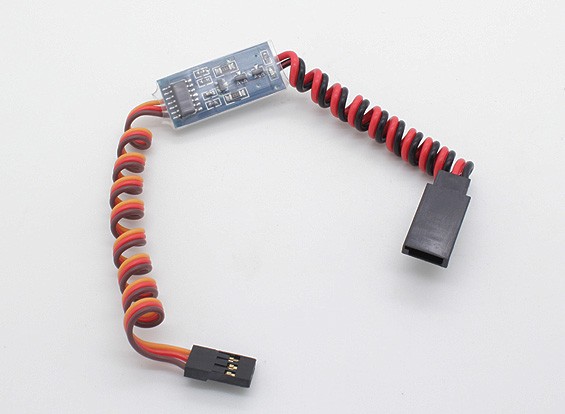

    moi perso j'utilise ce module ( juste ... :rolleyes: ) ON / OFF :
    Dr Mad Thrust électronique On / Off
    il se mets entre ton récepteur et le boitier où tu relies tes leds et il fonctionne parfaitement sur mes scales !!! ;)
    :D

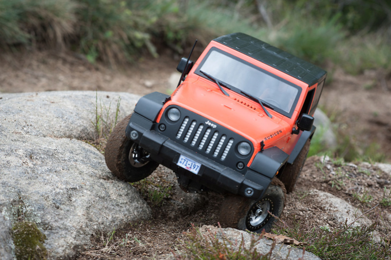

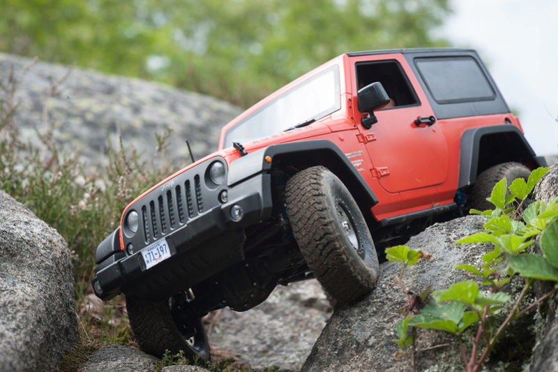

    Une petite sortie bien sympathique sur le spot de Montagny qui m'a permis de faire connaissance avec Rubicon69 et sa Jeep.
    Vue en vrai cette Jeep est superbe. Et que dire des pneus... Une merveille de reproduction scale. (y)(y)

    Merci à toi Benjiv ;) ravi d'avoir fait ta connaissance, ta Jeep est vraiment très réussie et redoutable d'efficacité.
    Quand tu veux pour une prochaine sortie.
    Vidéo a suivre

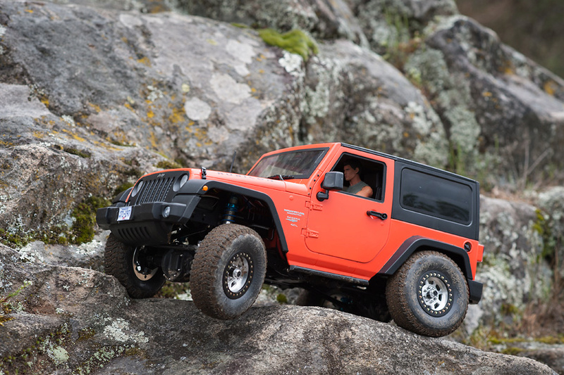

    Quand tu les déballes la première impression, pneus assez fermes mais gomme avec pas mal d'accroche.
    Ils se montent très facilement,sous le poids de ma jeep environ 3kg 300 les pneus ne s'écrasent pas beaucoup.
    Sur le terrain ils se comportent assez bien avec un bon gripp sur les rochers et la terre sèche, en terrain humide bonne surprise l'accroche et bien au rdv alors que j'etais septique .
    Ses gros poinst forts, le rendu esthétique vraiment scale et très peu de déformation du pneu en devers, en espérant que ça te servira ;)

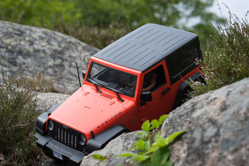

    Allez hop ! j'ai remonté la JK verte avec rajout de portes en impression 3D de chez shapeway et j'en ai profité pour remonter le hard top pour tester le comportement sur terrain pentu .
    L'arceau métal est assez lourd et me pénalise sur les montés on verra ça la prochaine sortie .
    Manque une barre de leds je trouve . ;)

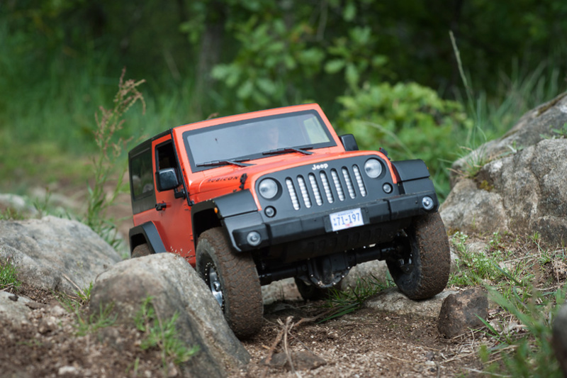

    Bonjour les gones, petit changement sur ma JK pour améliorer le franchissement en devers.
    Suppression des amortisseurs en drop pour un montage classique avec des amortisseurs en 70mn, passager de la batterie sous la benne.
    Changement de pare-choc pour un SSD avec 20grs de plomb pour accentuer le poids sur l'avant et pour finir j'ai accessoirisé avec roue de secours dans la benne et sangle ARB de remorquage
    Maintenant il me reste plus qu'a essayer ça demain sur Montagny ;) une vidéo suivra certainement

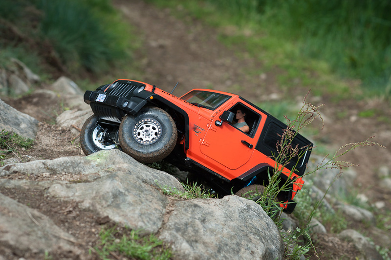

    petite vidéo du semblant de test au bout de 15 minutes un cable c'est enroulé dans la couronne, session terminée [​IMG]
    Les résultats sont très satisfaisants avec le changement d'amortisseurs et le passage des batteries sous les sièges avant
