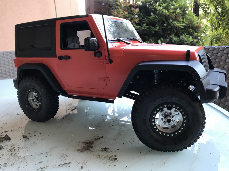

    Elles sont très bien ces jantes, en plus ça colle bien avec le look sobre de ta Jeep sans être trop sobre.
    Excellent l'emplacement de la batterie!(y)

    phares avant X2 leds 5mn
    anti brouillard X2 leds 5mn
    clignotants orange X2 leds 3mn
    phares arrière rouge X2 leds 5mn
    par contre sans aucune centrale de contrôle juste branchée sur le récepteur
