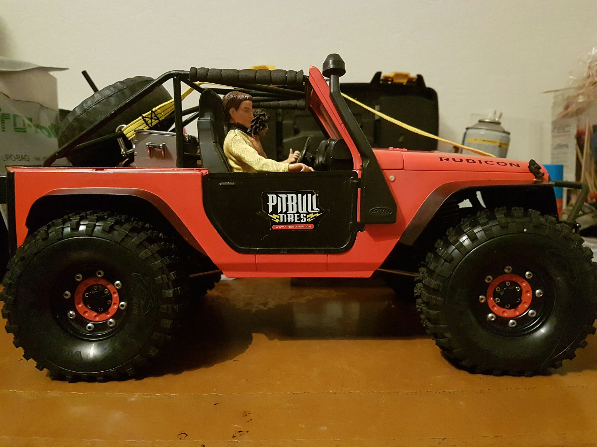

    Deuxième mise à jour sur le forum. A la base ils 'agit d'une Jeep JK construite par JS SCALE sur base Axial bien raccourci et la carro bien connu de la JK deux portes.
    Quelques photos pendant sa construction:
    Un bien bel engin qui fonctionne avec un réducteur planétaire. Pas besoin d'avoir un super vario pour gérer le frein moteur, la démultiplication suffit d'elle même.
    Ni une ni deux, le jour de la réception, passage en Growler 1.9 et test!
    Et puis je me suis rendu compte qu'avec cette taille de pneus il fallait changer le pare choc car les pneus frottaient énormément.
    J'ai donc commandé un PC avant Poison Spyder que j'ai légèrement retouché.
    De là je me suis rendu compte qu'il fallait encore modifier quelques points.
    *) Passage en cardan CVD de chez SSD
    *) Remplacement des Growler par des Voodoo KRL 1.9 gold
    *) Porte fusée SSD (fusée Axial d'origine). J'en avais bien bavé pour trouver la bonne combinaison de pièces
    *) Gros travail sur les amortisseurs Axial avec une légère réduction du débattement.
    *) Mise en place d'un UnderDrive à l'arrière avec différentiel renforcé Robinson
    *) Et tout fraichement modification des supports de carro pour lui faire perdre encore 10mm

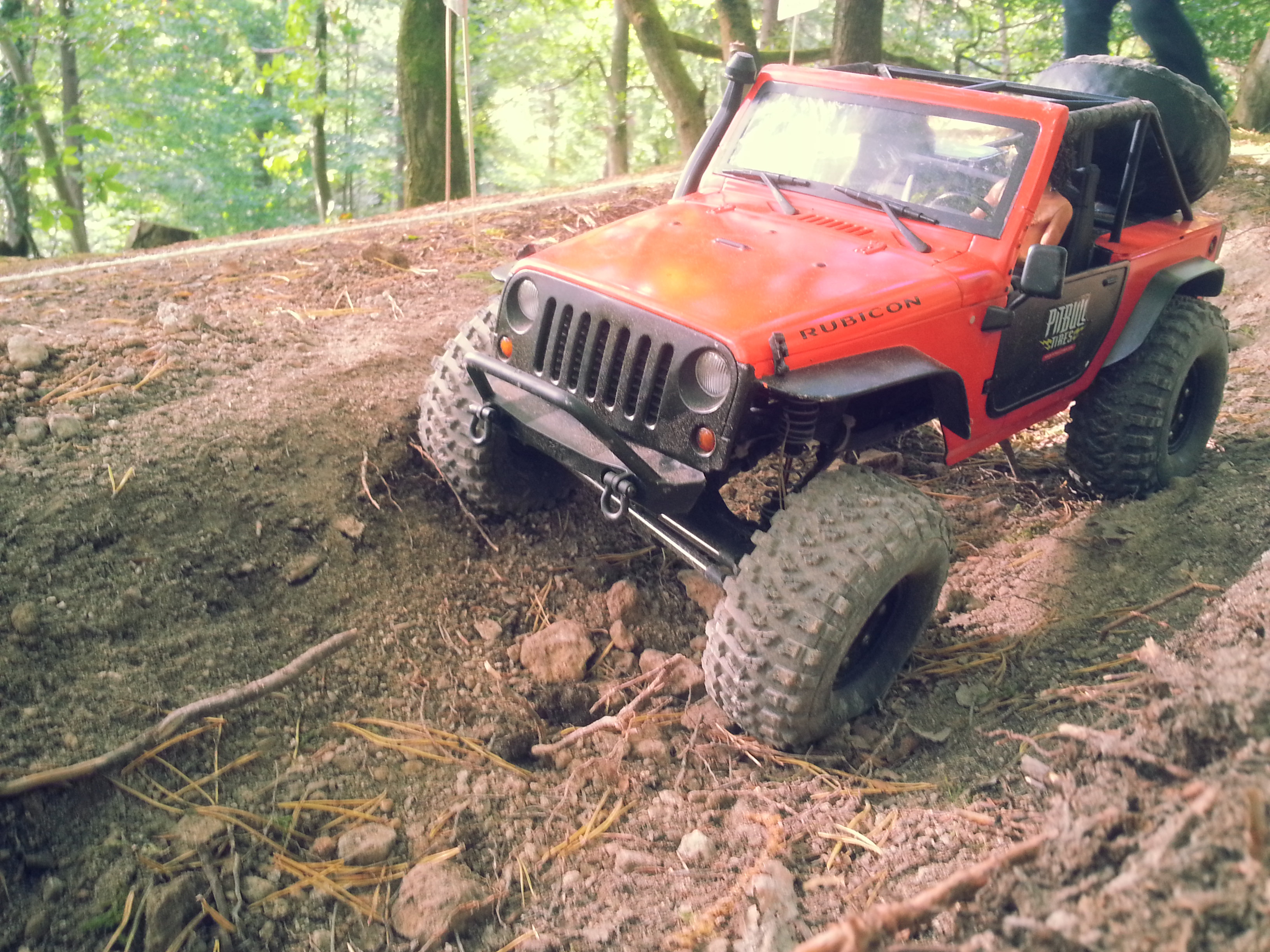

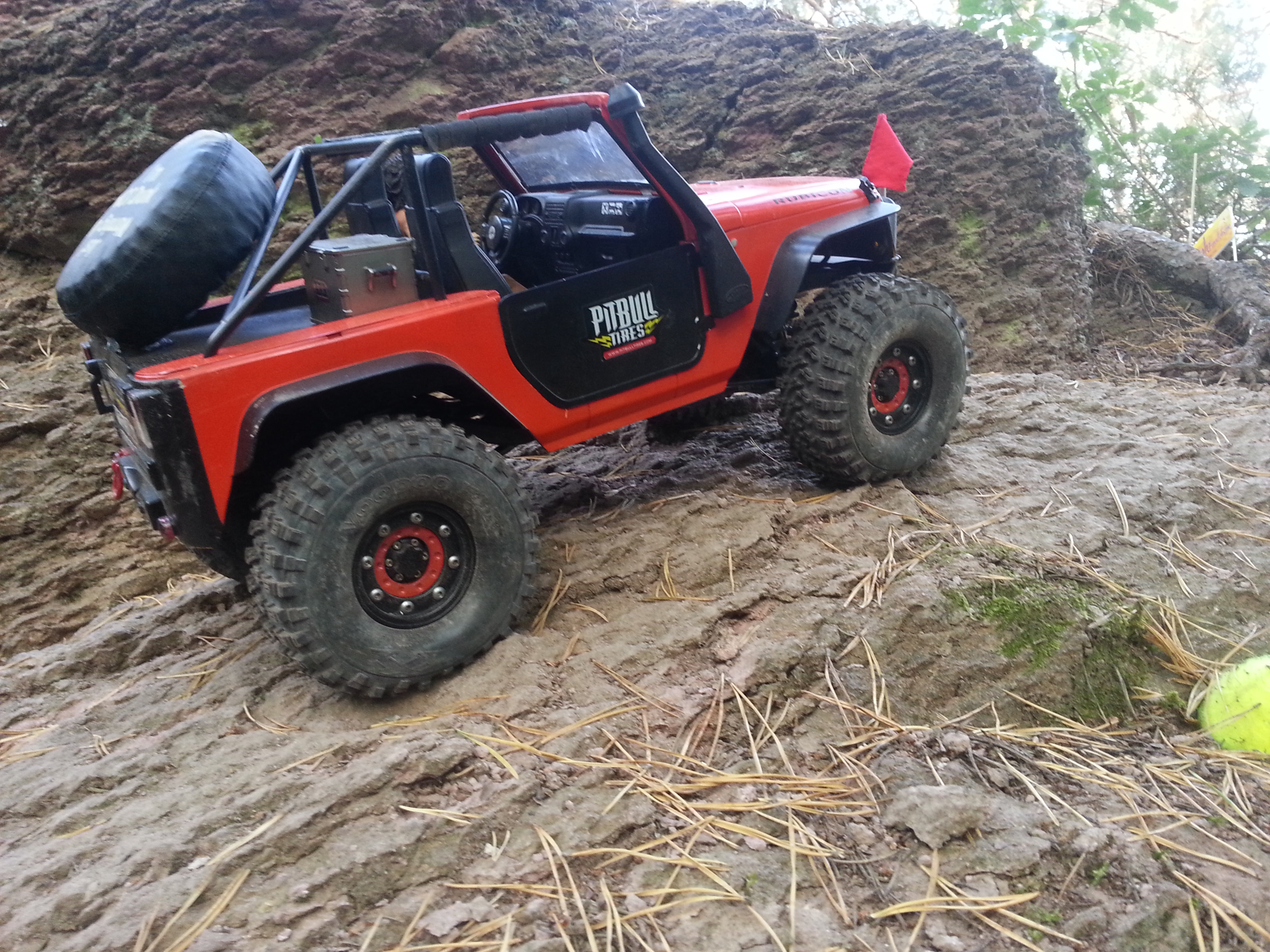

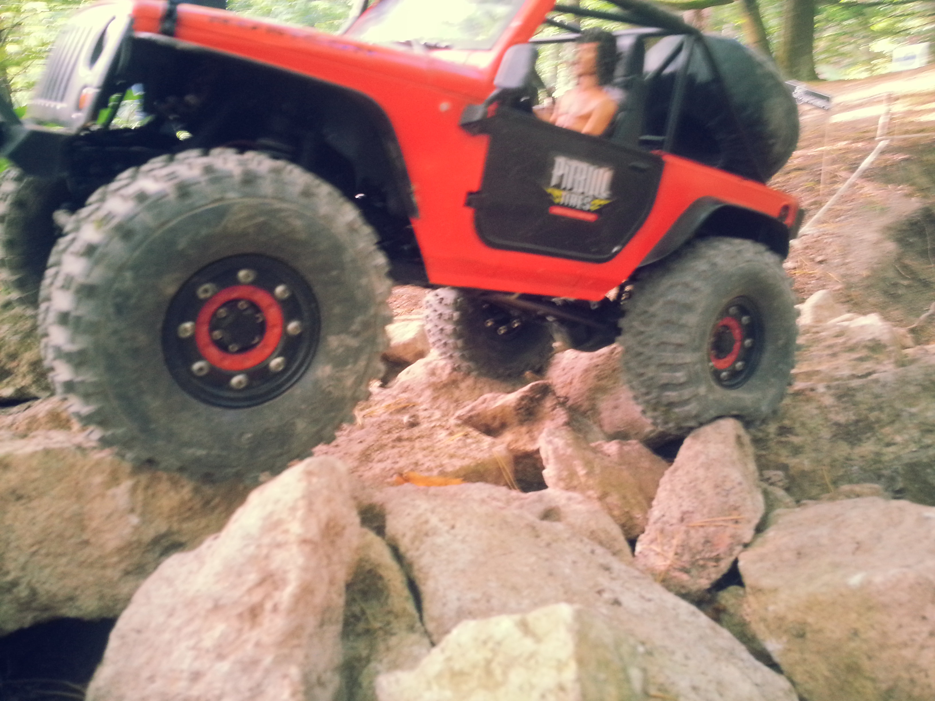

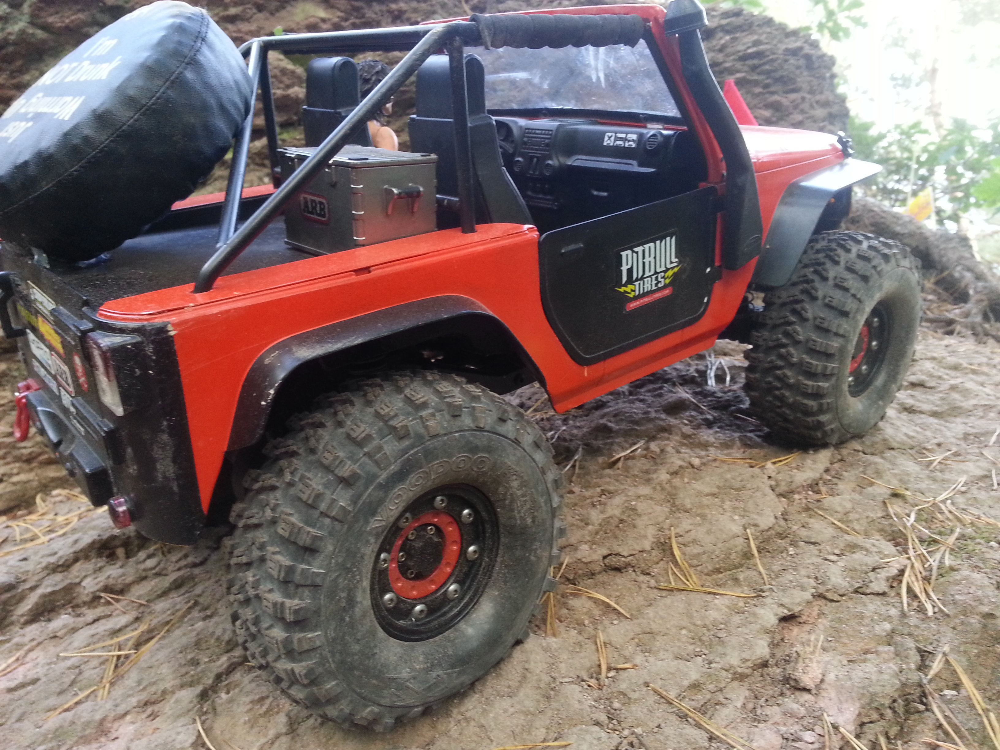

    Quelques photos à la Lutz 2016 en roulage libre

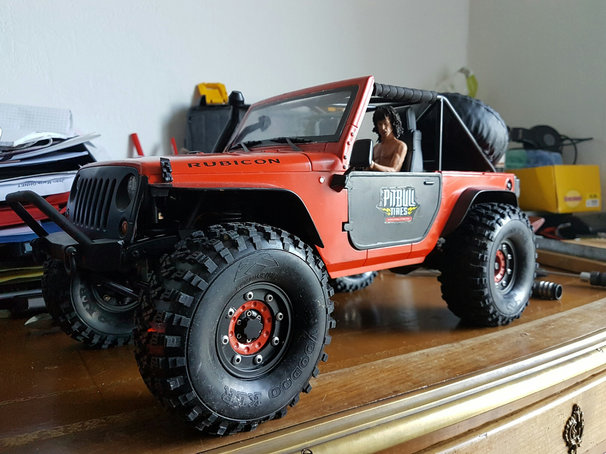

    Une fois rabaissé:

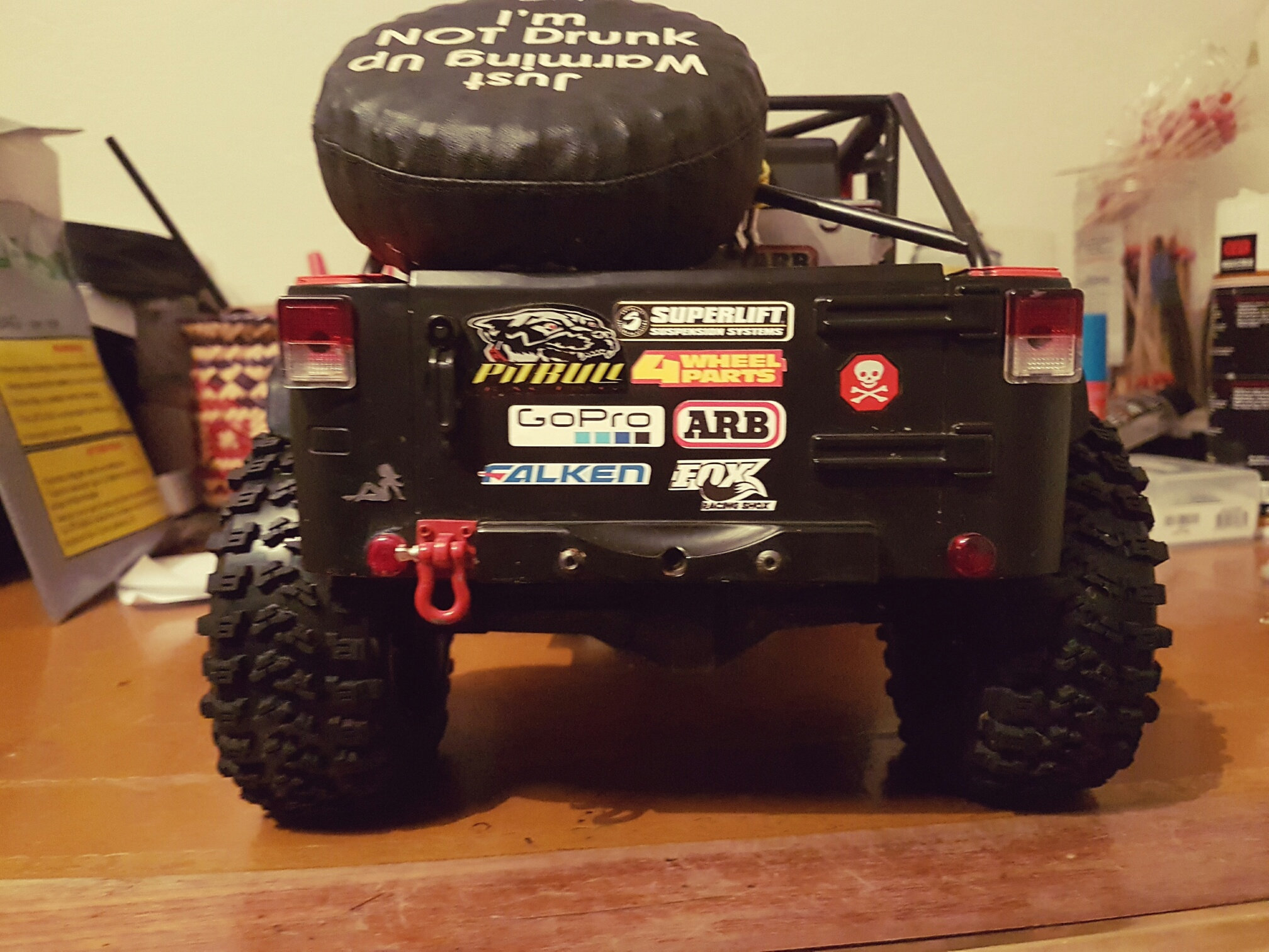

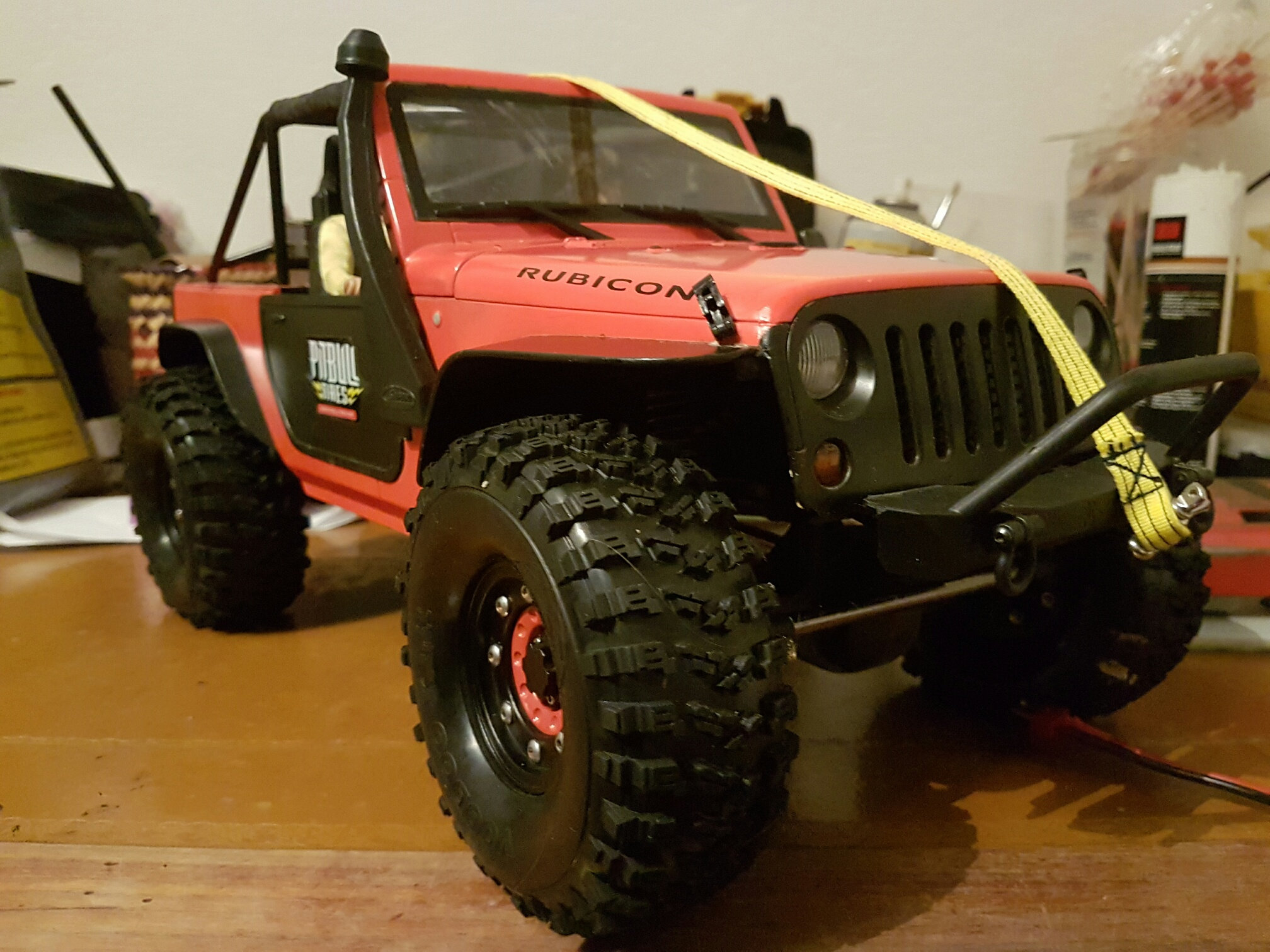

    Merci encore pour vos commentaires. Depuis qu'elle est rabaissé je n'ai eu le temps de faire qu'une seule sortie (et j'ai oublié mon portable...) et je dois avouer que le résultat est plus que convaincant
    Pour ceux qui ne serait pas familier avec les KLR, je les recommande chaudement du moment qu'il passe sur votre engins et que le look "pas très scale" ne dérange pas.
    Actuellement j'utilise les mousses fournies avec les Growler 1.9 et je les trouve vraiment parfaites pour mon engin. Il faut savoir que les KLR ont un flanc plus rigide que les Pitbull mais d'un autre coté la gomme est beaucoup plus tendre (surtout sur les super soft). Le grip est phénoménal surtout dans ma région (Alsace) où un Growler ne fait pas l'affaire. Le pneu débourre très bien grâce à l'énorme espace entre les crampons et comme les flancs sont suffisamment rigides ils tiennent bien les dévers.
    Je serais curieux des les mettre face des Rockbeast XL ou des Hirax
