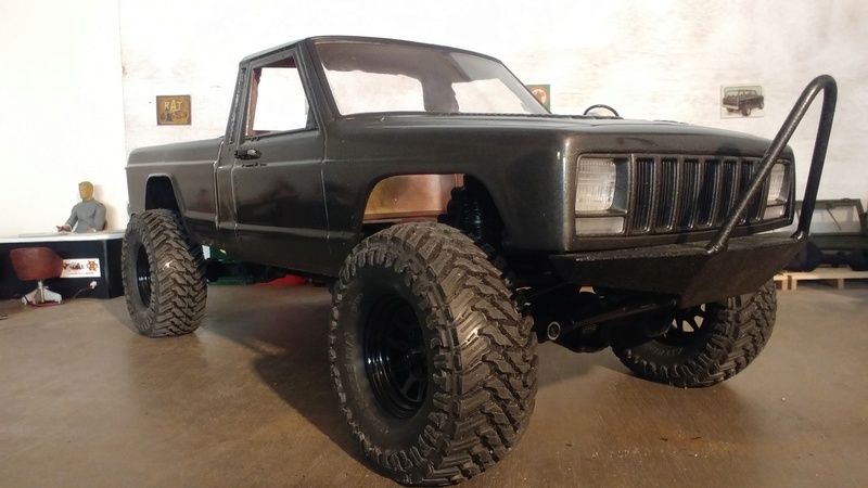

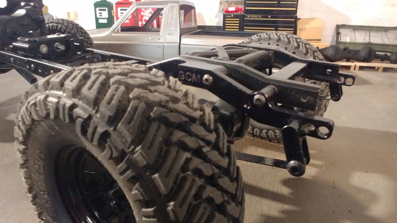

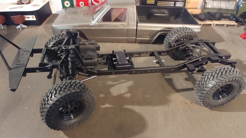

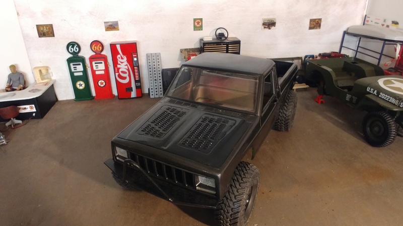

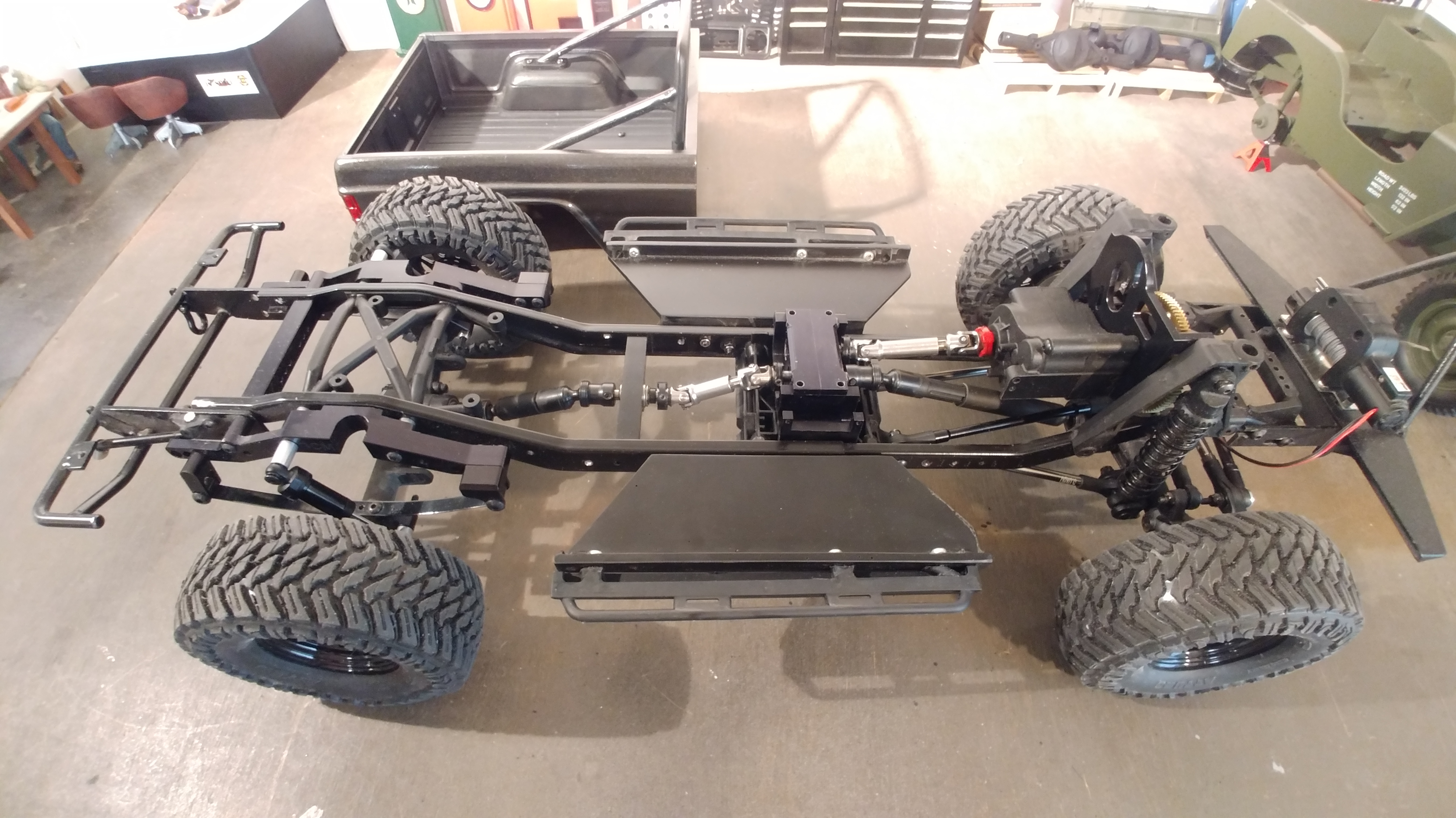

    Voilà la dernière avancé du jour, le châssis est quasi fini. J'ai monté un support de cardan central vu la longueur entre la boite et le pont arrière.
    J'ai récupérer les roues du FJ40 pour les monté dessus. J'avais un pare-choc d'Ascender de coté (ça lui va trop bien).

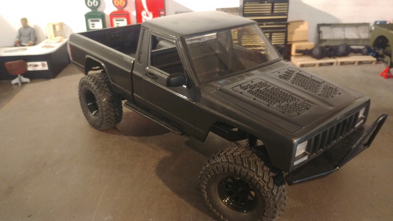

    J'aime bien l'intégration de la calandre Axial.
    Comment as-tu fait les louvers sur le capot ?
    ONOFF likes this.

    Merci pour le capot c est des plaques impression 3D.

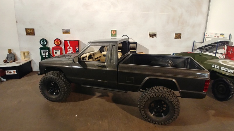

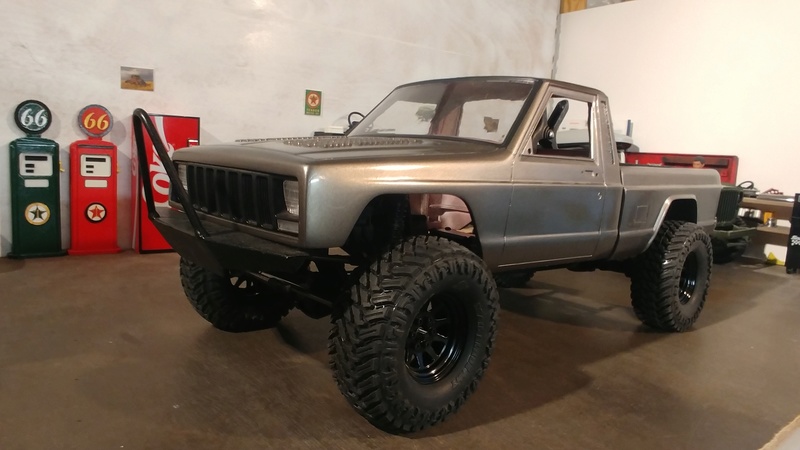

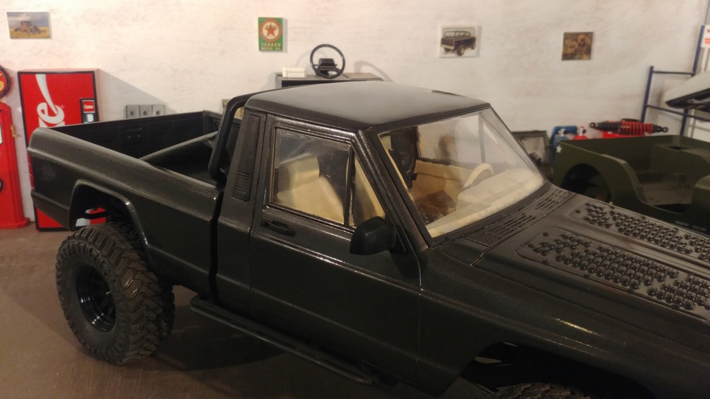

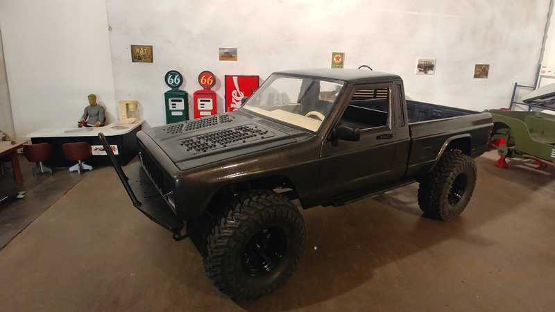

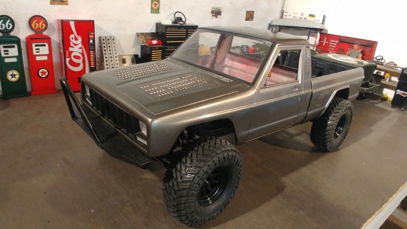

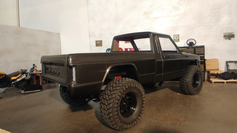

    J'ai changé la couleur du MJ pour un gris foncé métallisé. Le capot lui était repeint en noir et la calandre couleur carrosserie. Je le trouve mieux comme ça, il fait plus musclé dans le genre pickup Ricain.
    Voilà pour ce soir!

    il est vraiment musclé avec cette config !

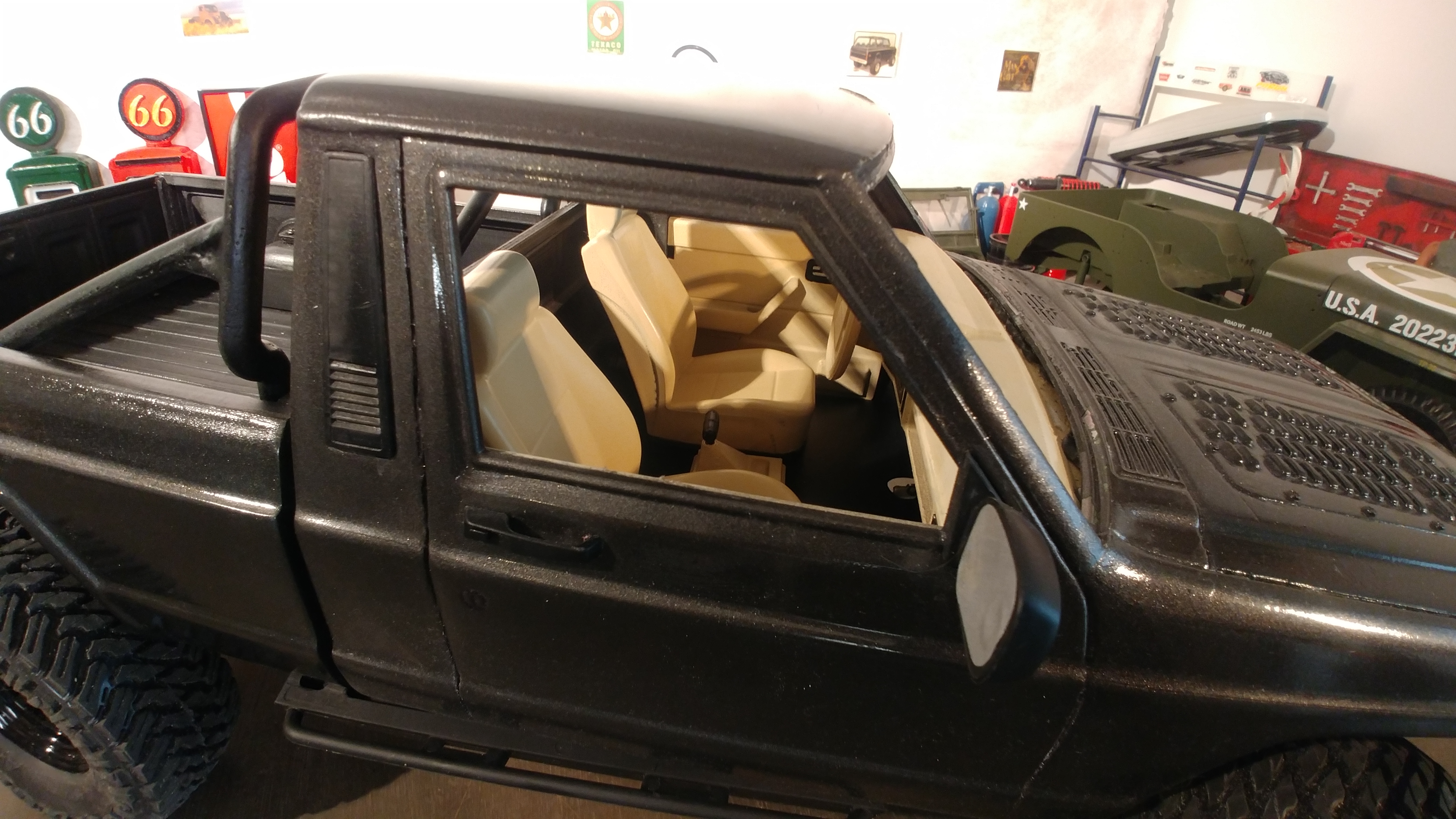

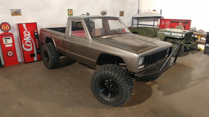

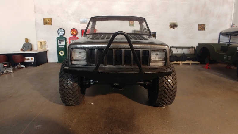

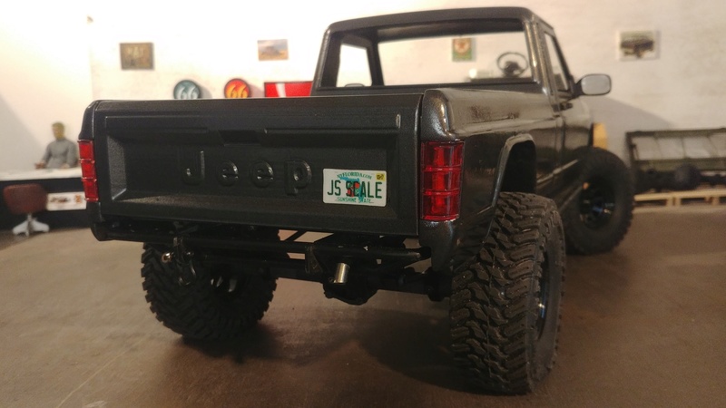

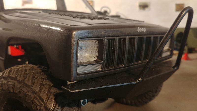

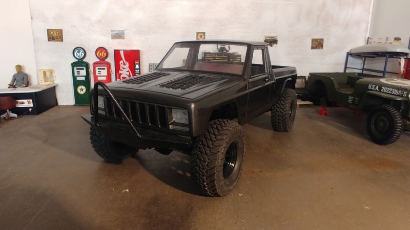

    Avec ces jours fériés j'ai eu le temps d'avancé sur le MJ.
    Montage de sliders, d'un pare-choc arrière assez sommaire juste histoire de protéger la benne pour les descentes musclés.
    Il est aussi immatriculé bien que je suis pas sure qu'il passe au contrôle technique..
    J'ai posé les vis sur la plaques du capot, ça rend pas mal.
    Il a bien sur droit à son logo "JEEP".
    Et montage des rétros du phase II.
    A suivre..

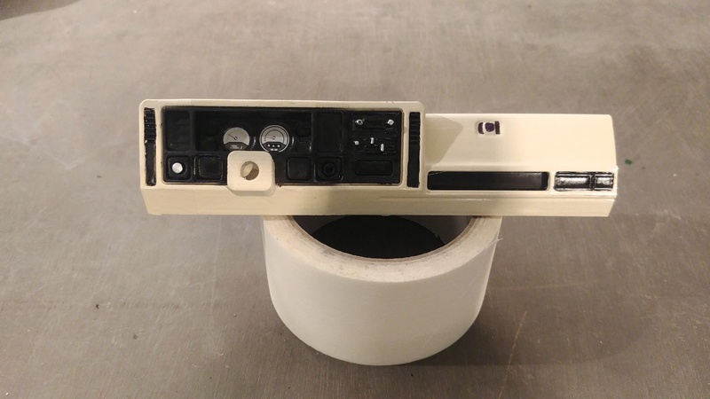

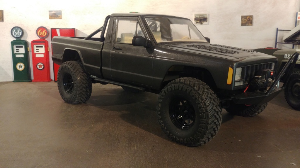

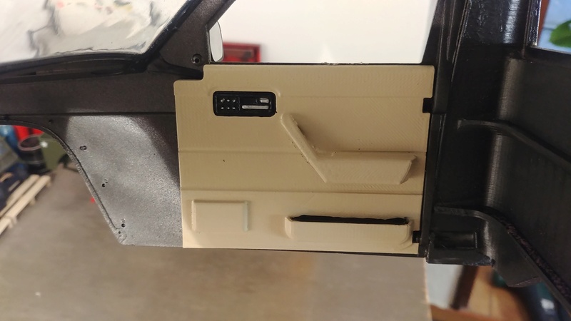

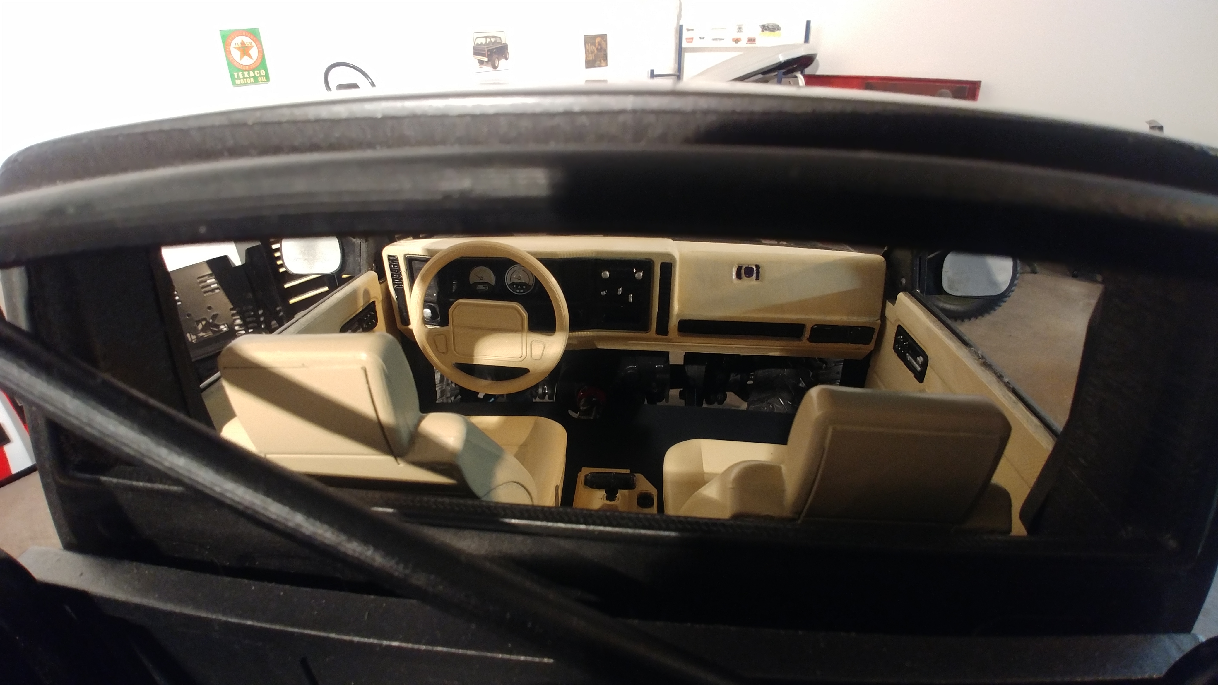

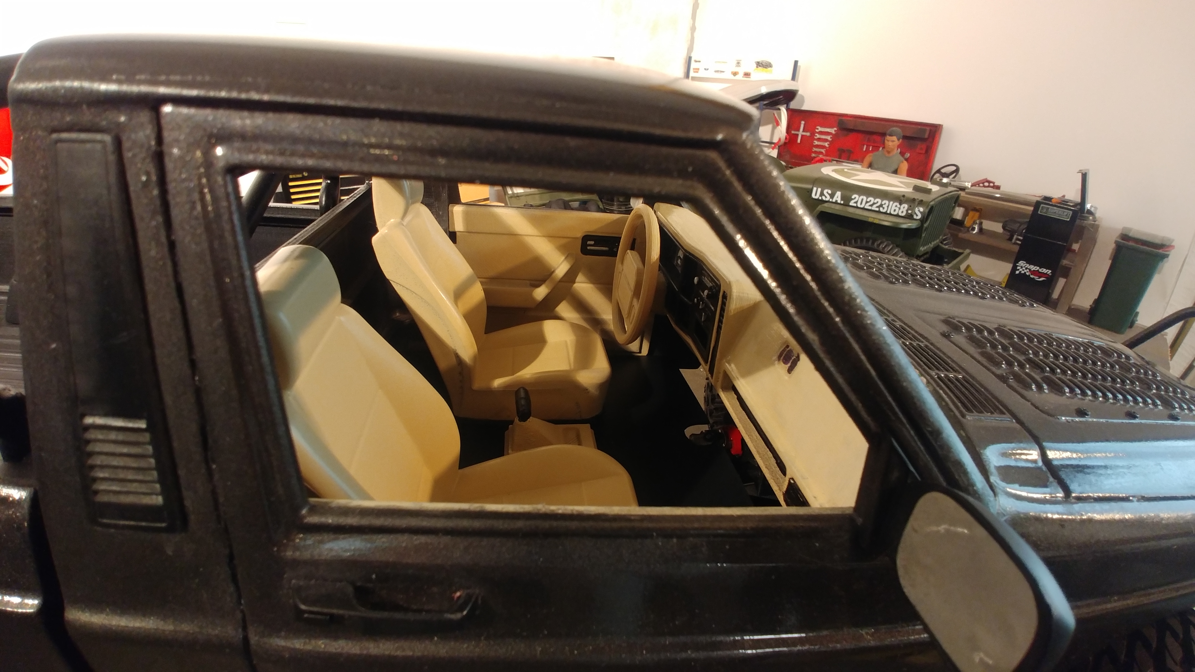

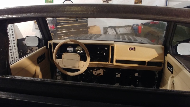

    Aujourd'hui je me suis occupé de l’intérieur, tableau de bord et panneaux de porte. Je les ai peint couleur sable, c'est celle que je préfère pour les intérieur de Cherokee et pis le noir n'aurai pas ressorti aussi bien les détails.
    Vue d'ensemble c'est pas mal.

    Super tous ces détails. J'adore l'intérieur. Ce sont tous ces détails qui font un scale unique.

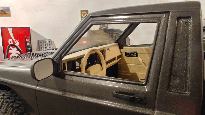

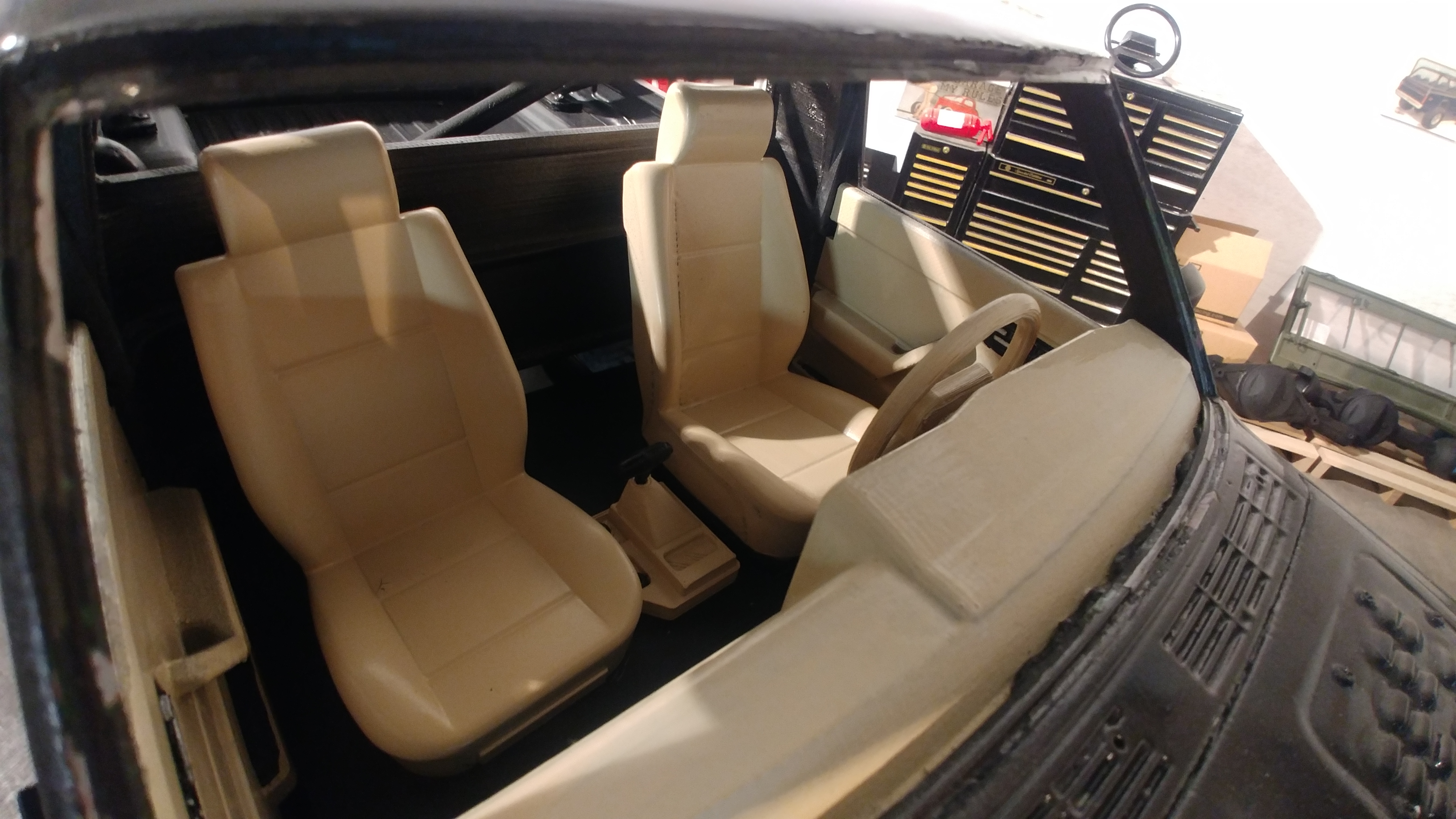

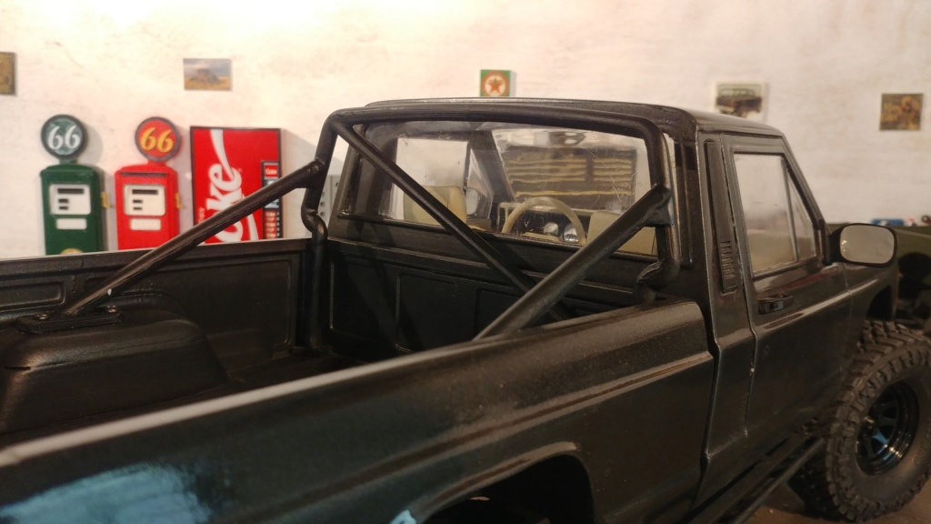

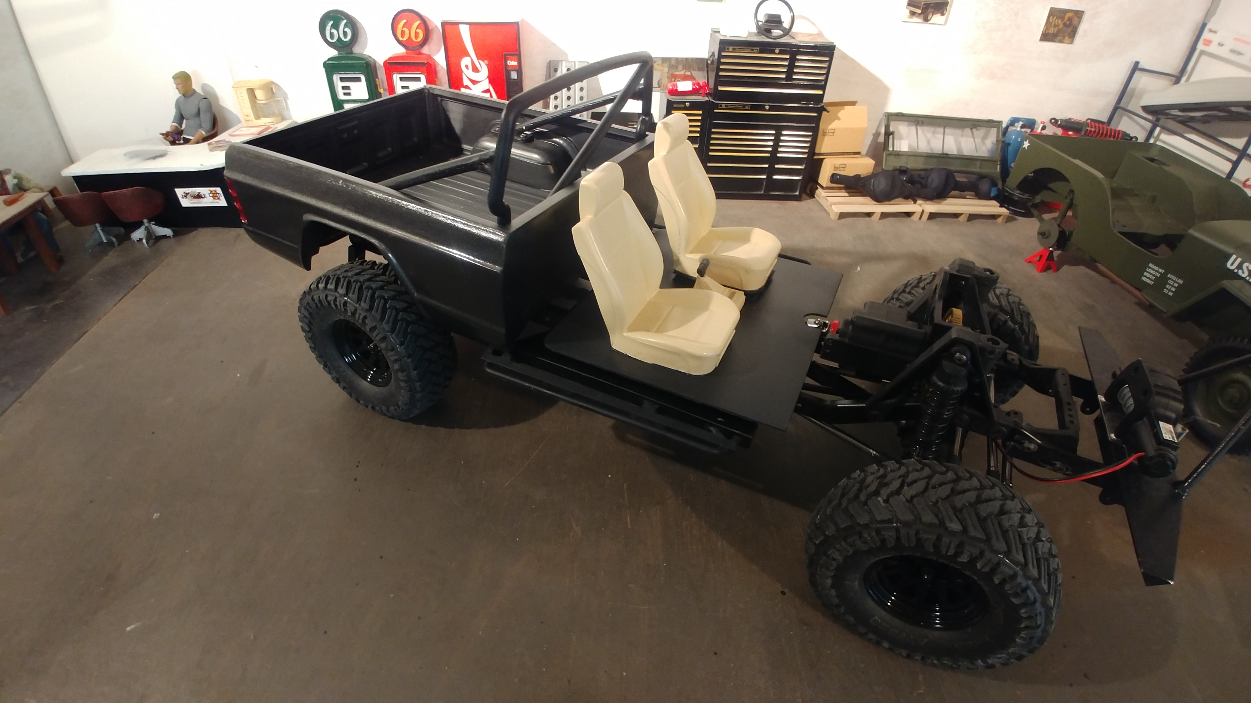

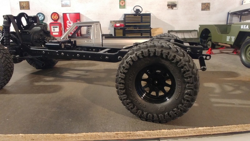

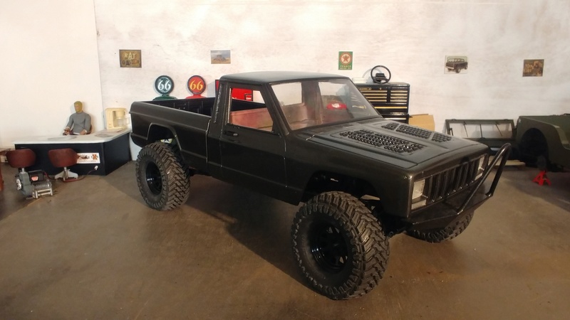

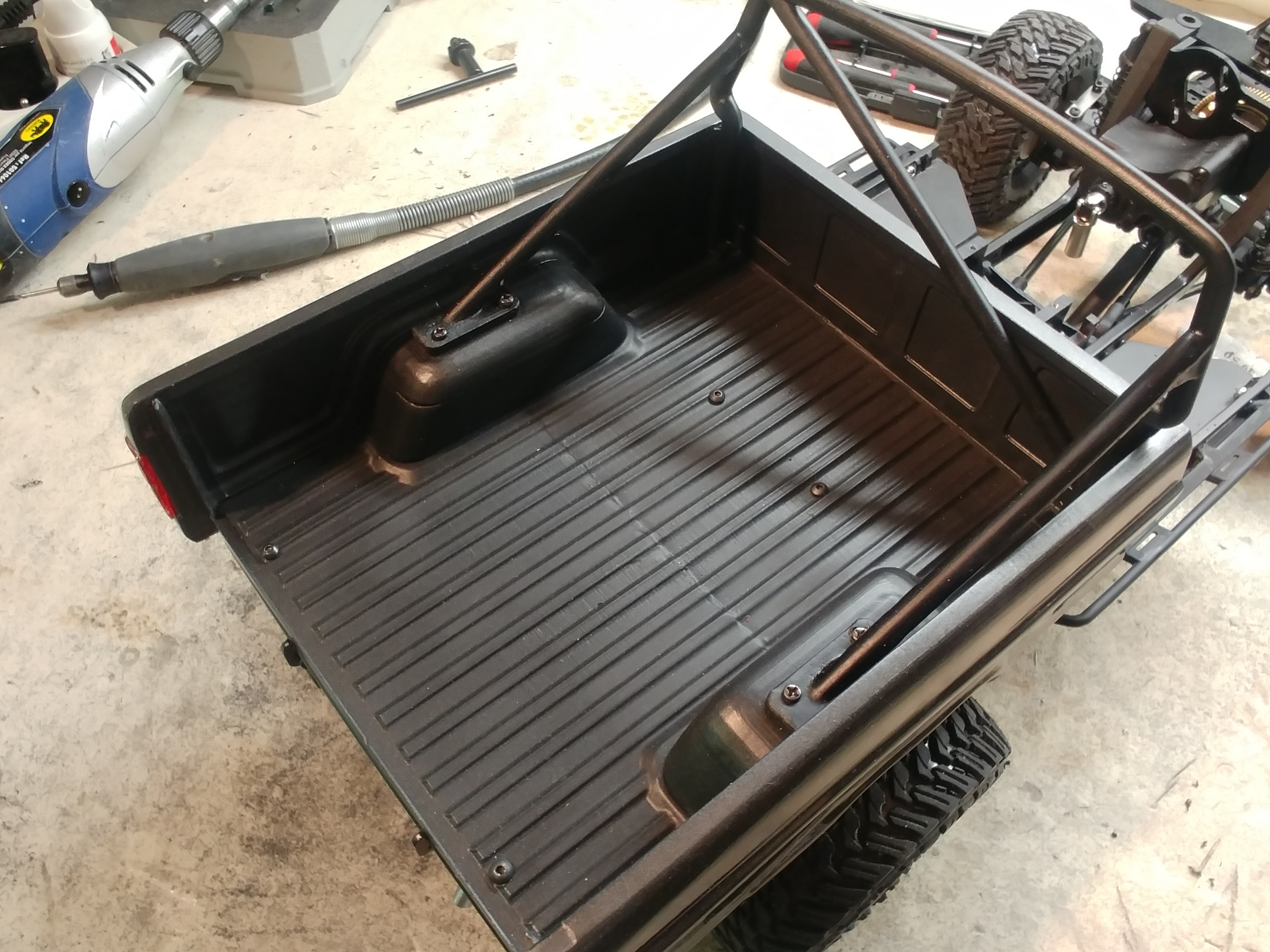

    Un peu de news du Comanche. L'arceau à pris place dans la benne, le châssis est fini. J'ai fini l'intérieur avec la fabrication d'un plancher et la mise en place des éléments.
    Ça sent la fin..

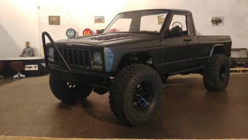

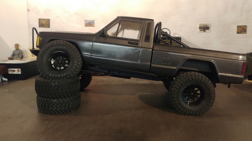

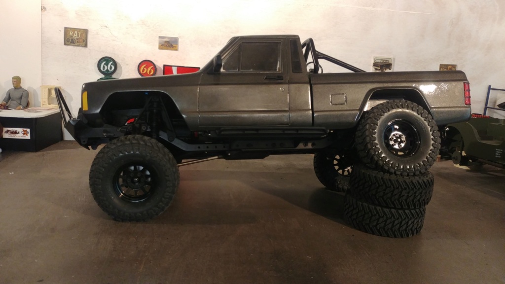

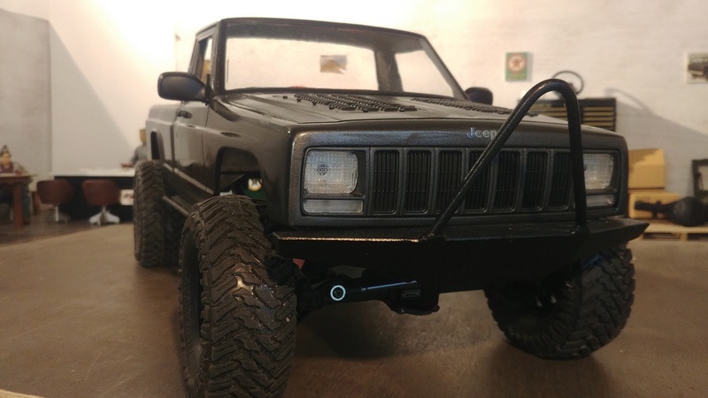

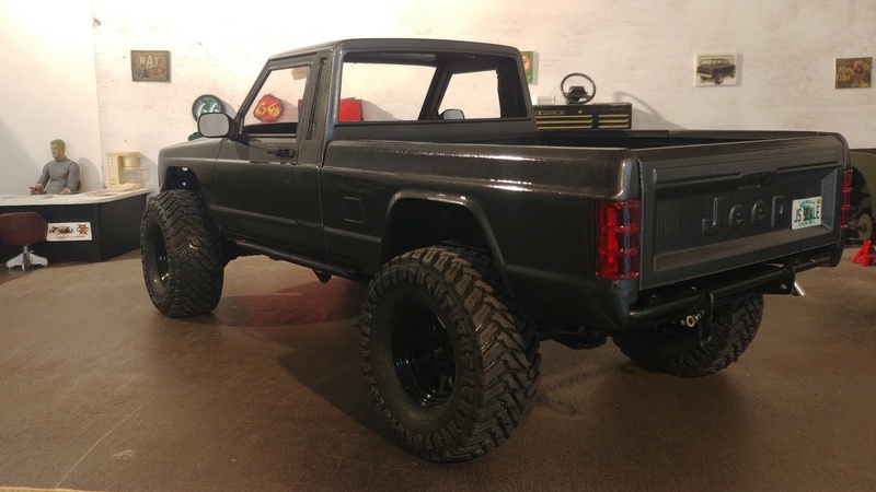

    Le Comanche est terminé, les vitrage sont collés, la cabine est fixé par aimants pour accéder rapidement à l'électronique. Il fera ces 1er tour de roues en Italie chez son nouveau proprio.
    Pour un scale monté sur lames à l'arrière il a un bon débattements.
