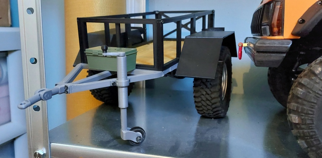

  3. PapyDeuche
    PapyDeuche membre
    2 Mars 2021
    1 048
    1 852

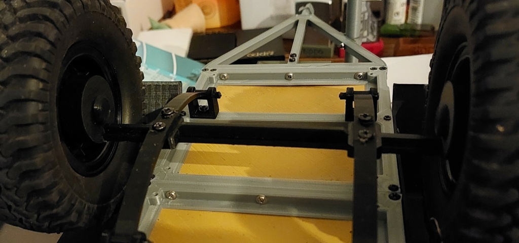

    Cette remorque m'a fait un peu progressé en 3D, et du coup j'y suis enfin arrivé ! J'en ai bavé mais bon... o_O
    C'est en cours d'impression, verdict ce soir.

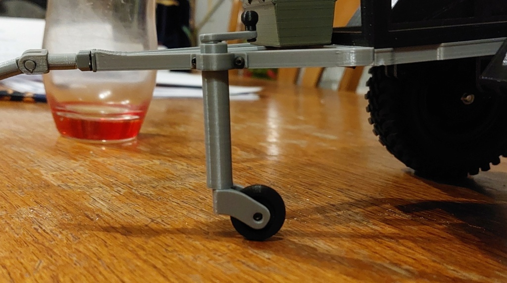

    Un autre truc, j'ai réussi à rendre la roue jockey fonctionnelle en ajoutant deux petites pièces.
    Maintenant je tourne la manivelle, ça monte et ça descend !:p
    Elle peut descendre un peu plus et elle remonte complétement. Ce n’était pas indispensable mais c'est marrant.

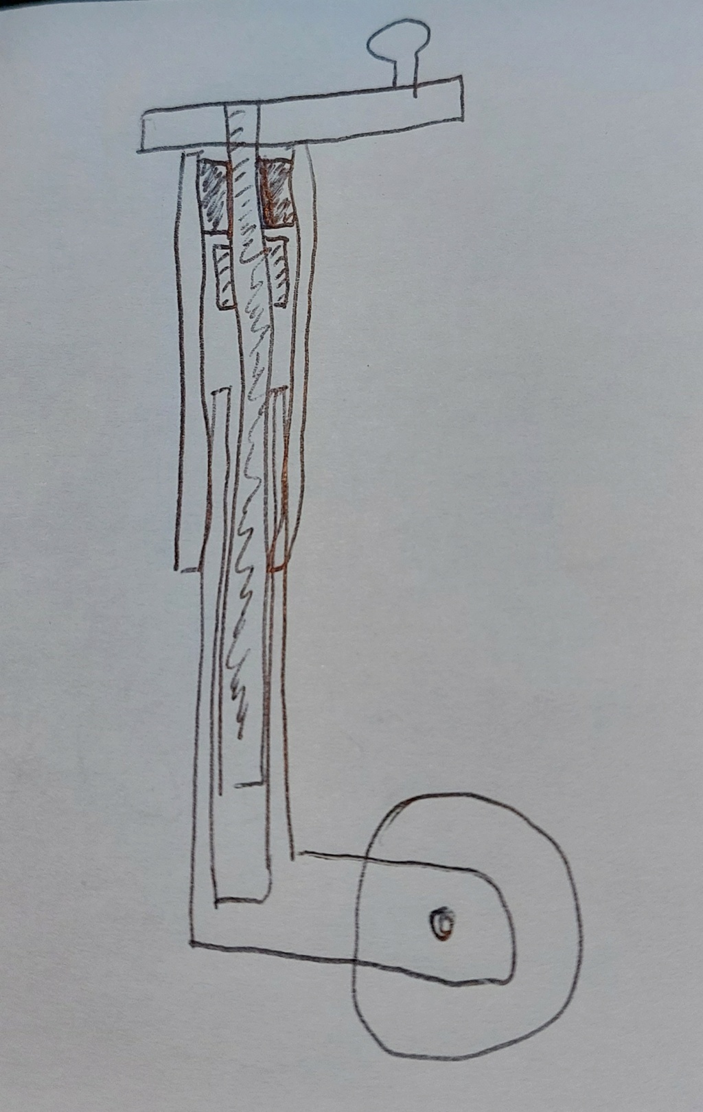

  5. PapyDeuche
    PapyDeuche membre
    2 Mars 2021
    1 048
    1 852
    En fait c'est tout c*n pour la roue jockey.
    J'ai fait une bague et un écrou.
    La bague est emmanchée de force en haut du tube juste en dessous de la manivelle, la tige filetée qui se visse dans la jambe y tourne librement.
    L'écrou est vissé juste en dessous (position verrouillée par une goutte de super glue) ce qui fait que la tige ne peut ni monter ni descendre par rapport au tube.
    Du coup c'est la jambe à roulette qui se déplace. :)

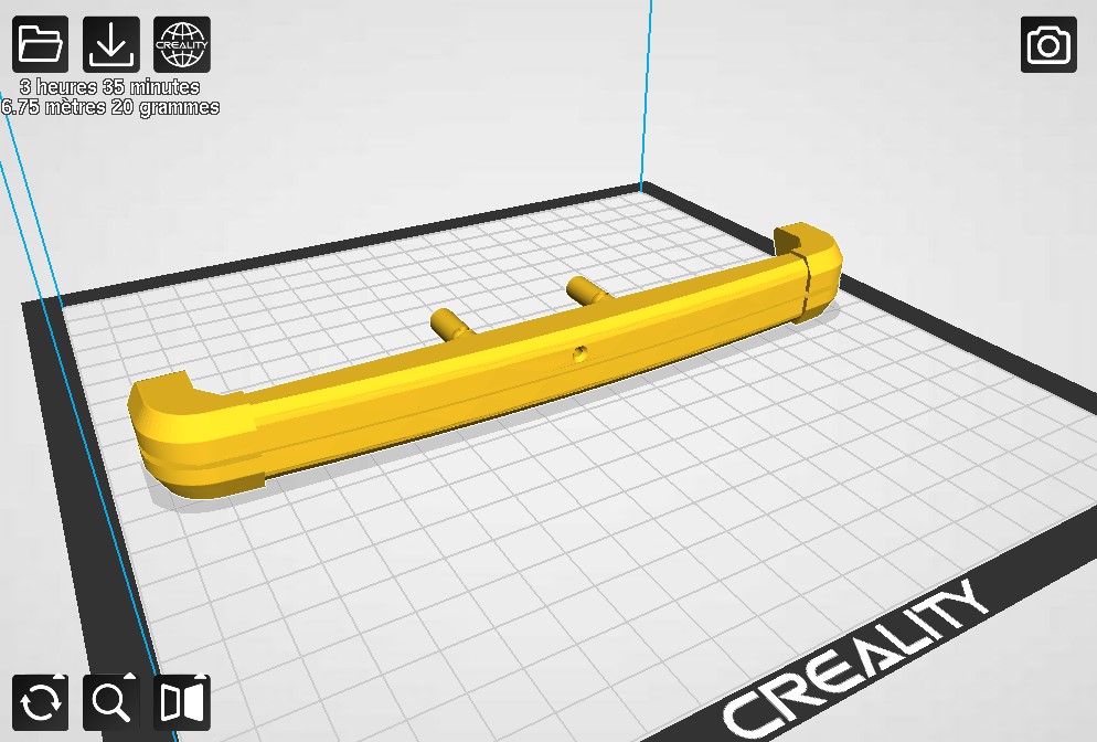

  8. PapyDeuche
    PapyDeuche membre
    2 Mars 2021
    1 048
    1 852

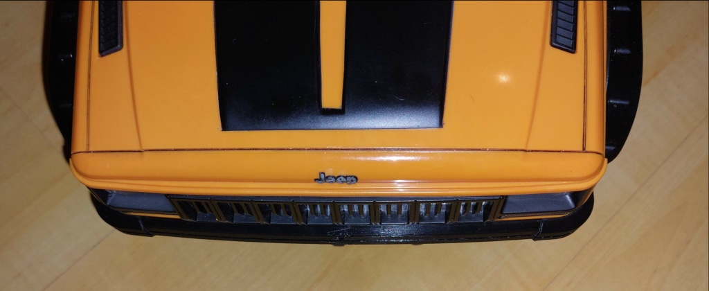

    4h 1/2 d'impression plus tard...
    Il fait rikiki par rapport à l'autre, pourtant il a la même largeur et la même hauteur. Question d'habitude je suppose.

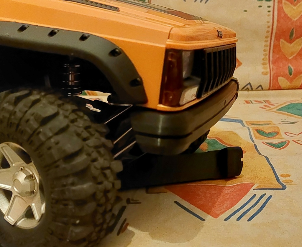

  9. Stoneseeker
    Stoneseeker membre
    12 Juin 2012
    2 609
    1 817
    Bonne forme ;), il semble juste plus rentré dans le chassis.

    Et pourtant le centre du pare chocs dépasse autant de la carrosserie que le précédent.
    J'ai zieuté beaucoup de photos de Comanche mais il n'y en a pas deux qui ont le même montage.
    Du coup je me suis inspiré de celui qui est en fond d'écran sur l'ordi. :D
  11. Stoneseeker
    Stoneseeker membre
    12 Juin 2012
    2 609
    1 817
    Au moins, c'est pas cette pièce qui te gênera lors des franchissements.
  12. PapyDeuche
    PapyDeuche membre
    2 Mars 2021
    1 048
    1 852
    Lol.
    Par contre je vais peut-être lui ajouter des sabots.
    Pas compliqué à faire je pense.
    Lui non plus ne pas être trop gêné pour crapahuter.
    #172 PapyDeuche, 27 Février 2022

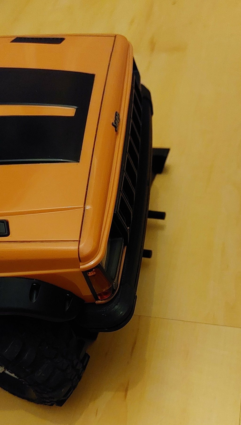

  13. PapyDeuche
    PapyDeuche membre
    2 Mars 2021
    1 048
    1 852

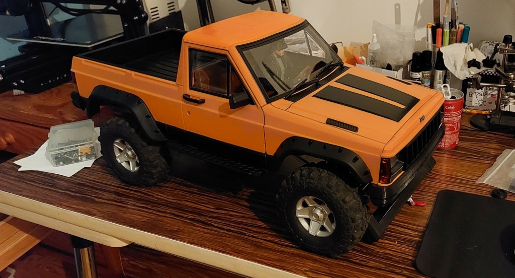

    Bon aller, comme vous avez été sages aujourd'hui.
    J'ai fait des modifs suite à vos remarques (c'est bien d'avoir un avis extérieur) :
    Décalage de 2mm vers l'avant, et allongement des côtés pour être aligné avec les ailes.
    Ce coup ci je n'y touche plus, demain j'attaque le ponçage.

  14. Stoneseeker
    Stoneseeker membre
    12 Juin 2012
    2 609
    1 817
    Je pense la même chose :salut:
  15. gicab
    7 333
    14 707
    Nickel ce News par choc (y)
    fb11 et dawii aiment ça.
  16. Ju'
    5 575
    18 391
    Oui il est top comme ça, il s'intègre pile comme il faut ! (y)
  17. dawii
    8 595
    20 939
    Super boulot d'impression pour le parechoc, effectivement c'est beaucoup mieux comme ça(y)
    Super boulot également pour la remorque pleinement fonctionnelle! :bravo:

  19. PapyDeuche
    PapyDeuche membre
    2 Mars 2021
    1 048
    1 852
    En attendant que la première couche de vernis sèche...

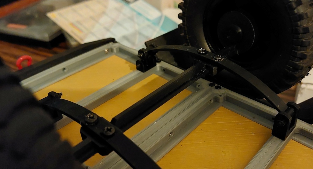

    J'ai sorti l'essieu definitif de la remorque :
    Celui qui était en place était une ébauche pour valider les dimensions, avec les roues fixées de façon pas très académique. :hihi:
    Je me suis inspiré des moyeux du T2M de mon neveu, un axe entré dans le trou par l'intérieur, un hexagone de l'autre côté le tout tient en place quand on visse la roue. Ça va pas trop mal.
    Plus d'ecrous apparents, plus de jeux dans les roues, roule ma poule ! :D
