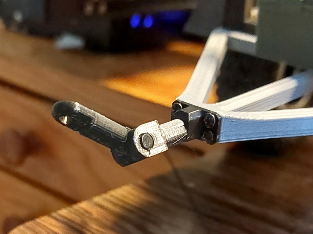

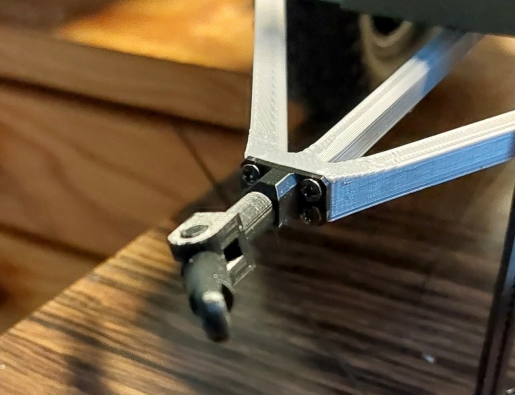

    Pendant mes essais de franchissement avec la remorque ce weekend, j'ai la boule qui s'est décroché 2 ou 3 fois quand l'angle entre le pickup et la chariote était un peu abusé. J'ai une boule qui s'est d'ailleurs sectionné à force d'abuser. :D
    Du coup j'ai réfléchi à comment que' che pouvais faire pour amélioré le schmilblic et j'ai dessiné ça tout à l'heure (ma première pièce en deux parties qui s'imprime en une fois) :
    En bidouillant la fixation sur le timon j'ai pu articuler aussi en rotation.
    Montage validé par le bureau R&D, plus qu'à imprimer en PLA+ pour avoir un truc costaud. :p
    Ah, si je pouvais me faire le même montage en 1/1 ce serait top!
    gicab, dawii, Scal68 and 2 others like this.

    Bien vu l’attelage articulé, comme sur certaines remorques agricoles (y).

    Super l'articulation, (y) sur ma remorque j'ai laissé le timon libre aussi pour ne rien tordre ou arracher et à la place d'une boule j'ai préféré un attelage avec une broche, je me doutais qu'une boule à cette échelle et ce qu'elle encaisse vu les reliefs ne tiendrait pas longtemps.. Quoique en y pensant quand on était mômes il y avait des attelages boules Lego en plastique vachement solides.. :)

    J'ai vu en 1/1 des attelages TT à base de joint de cardan d'arbre de transmission : articulation dans toutes les directions, et robustesse à tout épreuve !

    On peut améliorer la solidité en imprimant la pièce à l'horizontale (dans mon cas c'est une broche avec une boule à la place de la poignée) on évite l'effet "coup de sabre" mais ça restera toujours fragile.
    Anneau et broche c'est du solide.
    Cool ce montage. J'ai fait une petite vidéo de mon truc que j'essayerai de mettre en ligne, la flexibilité et au delà de mes attentes. :)

    Belle conception 3D PapyDeuche(y) L'avenir dira si c'est suffisamment solide, il n' y a pas de raison!

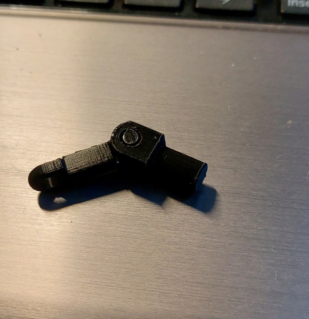

    Montage definitif (du moins si il n'y a pas de casse) en PLA+ .
    Vous pensez que ça peut intéresser du monde et que ça vaut le coup de mettre le fichier en ligne ?
    Dans ce cas je mettrais l'attelage complet, c'est compatible SCX10 d'origine.

    Tu as de la marge en articulation (y)
    Reste à voir la résistance de la matière à l'usage..
