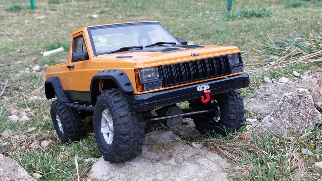

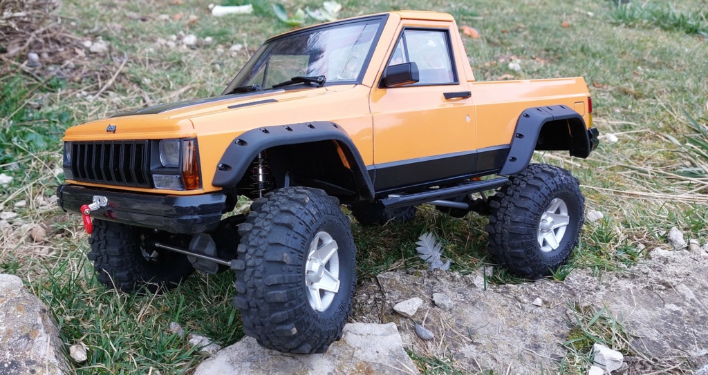

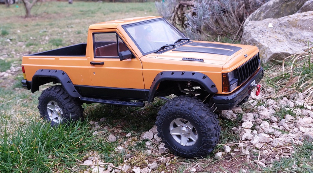

    Après ponçage au 800 à l'eau de la première couche de vernis puis une deuxième couche, ça donne ça :
    Merci pour vos remarques, conseils et encouragements. Ça m'a motivé à me creuser la tête et à m'appliquer, et je ne suis pas mécontent du résultat. ;)
    Vernis en bombe Rust-Oleum et huile de coude.
    C'est un vernis pour métaux et plastique dur, ça vaut une misère.

    Bravo, la remorque et le véhicule sont superbe!(y)

    Beau boulot(y)
    Je ne sais pas si j'aurais verni le pare chocs avant, ils sont brillants sur les 1/1?

    Super taf, mais comme @Tom72 je trouve le pare-choc trop brillant (mais la forme est parfaite). De toute façon il est trop neuf ton Commanche Papy, vivement qu'il rouille :hihi:
    Plus sérieusement il est vraiment sympa, beau boulot de peinture et ce orange j'adore :love:

    Sur le 1/1 les pare chocs ne sont pas brillants, mais sur le Injora le pare chocs arrière d'origine brille donc j'ai fait la même chose.
    Ça peut se matifier en ponçant au 3000 à l'eau par exemple, à voir plus tard.
    J'ai surtout utilisé le vernis pour combler les stries de ponçage. Je n'ai pas de vernis mat sous la main et je ne sais pas si les vernis de finition tiennent aussi bien sur le PLA. Le Rust-Oleum oui.

    perso, le parechoc brillant ne me choque pas, un peu de poussière ou de terre par dessus et c'est réglé! la forme est parfaite!

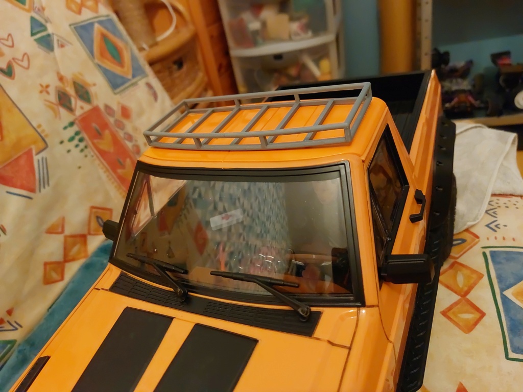

    En attendant la barbouille, j'essaie de faire une galerie.
    Mais je ne sais pas trop quoi en penser... :honon:

    Elle est bien sympa cette galerie (y), mais perso je suis anti galerie, pas bon pour le CG, surtout si tu la charges bien :D

    Faut charger léger.
    Par contre ça protège en cas de tonneaux. (Du vécu avec le Def 90)

    C'est pas faux. Du coup tu mets juste une paire de jerricans légers et un bâche....

    Perso j'aime bien les petites galeries sur les cabines de pick up mais en métal qui rouille :p
    Je n'avais jamais pensé au côté protection en cas de chute, bien vu.. (y)

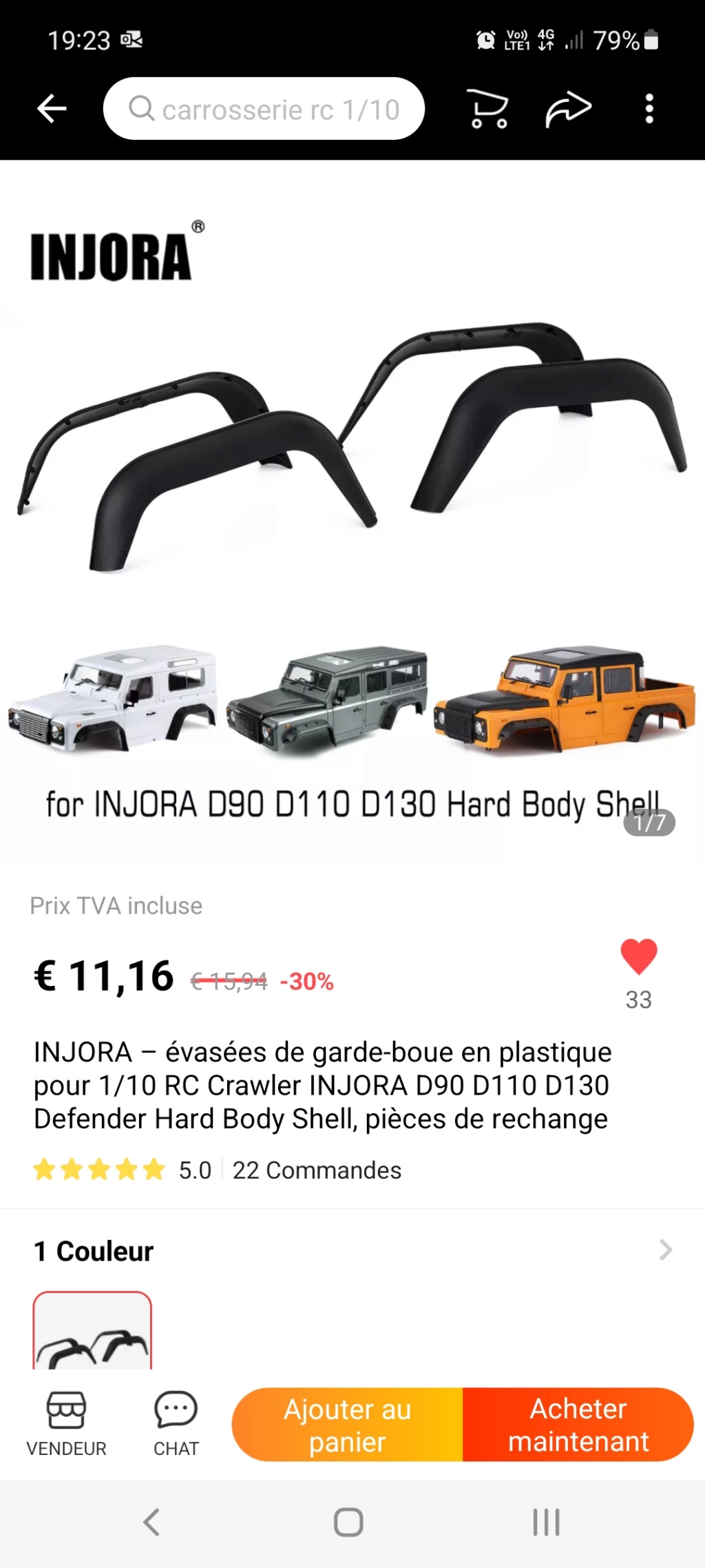

    En tout cas, ta finition est top, j'adore le Comanche, il n'y a que les protections d'ailes que je trouve toujours trop maousses mais ce n'est que mon avis.. :)

    C'est le mien aussi.
    Injora vient de sortir les elargisseurs d'ailes pour les Def qui ressemblent un peu mieux aux origines.
    Je surveille en espérant qu'ils fassent la même chose pour le Cherokee et le Comanche.

    Je la trouve mignonne cette galerie mais si tu as besoin de mettre quelque chose sur la galerie, c'est que la benne est pleine :humhum:

    Et que la remorque déborde ! :hihi:

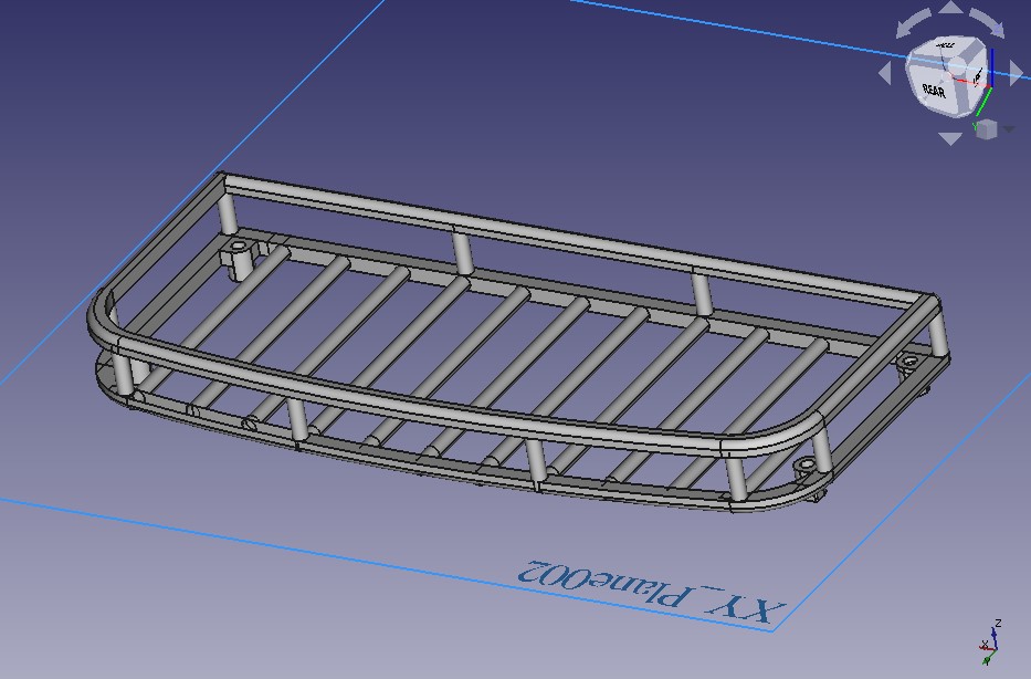

    Après plusieurs essais, je pense que ce sera cette version :
  18. fb11
    16 826
    38 527
    Plus profilée (y).

    En théorie une galerie se fixe sur des barres ou sur une gouttière :humhum:

    Sauf sur les utilitaires...
    J'en ai monté plus d'une :D
    Pendant qu'elle s'imprime, je bosse sur des marches pieds à la bonne longueur.
