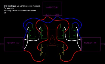

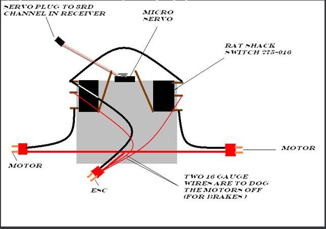

    Salut.
    A la base je voulais mettre 1 Novak Rooster Crawler avec un branchement en Y pour les moteurs, que je voulais pouvoir déconnecter indépendamment comme le système jp custom ( http://www.jpcustomrcs.atomicshops.com/Dig.html.)
    D'après ce que je lis et comprend de ce qu'il y a d'expliquer dans la citation ci dessous, ça ne sera pas possible, et pour pouvoir le réaliser il me faudrait 2 Novak Rooster Crawler avec le branchement adéquate.
    Ou déconnecter seulement le moteur arrière avec 1 Rooster Crawler.

    j'attends un inter a lame et pour le servo je doit avoir le vieux de direction de mon savage pour faire l'essai.

    Intéressant tous ça. Et les risques pour le moteur?

    Merci ben79 pour l'exemple le plan est a recopier.

    Oui un petit dessin MERCI
