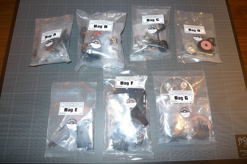

    Les différents sachets de visseries et autres pièces en métal...

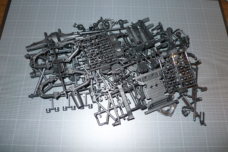

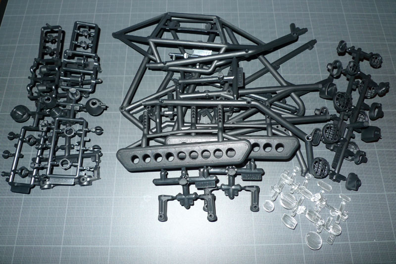

    ... et les différentes grappes de pièces en plastique.

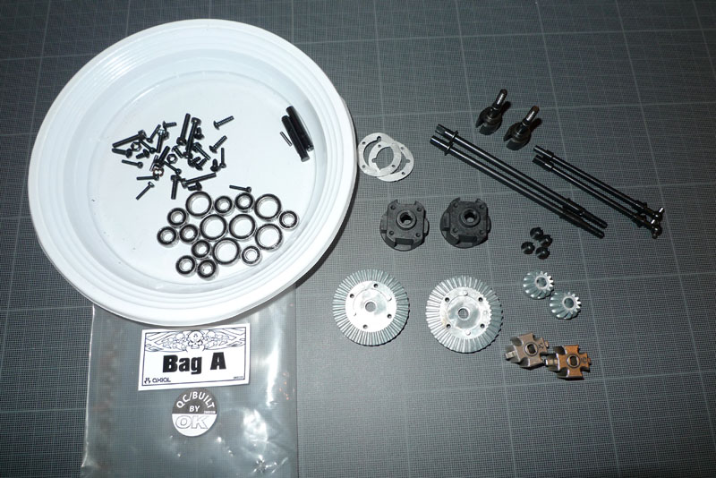

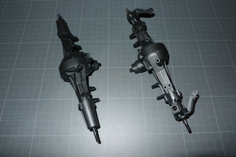

    Première étape: l'assemblage des ponts. Du classique pour les habitués des kits Axial.
    Le contenu du sachet A

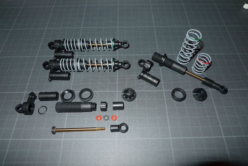

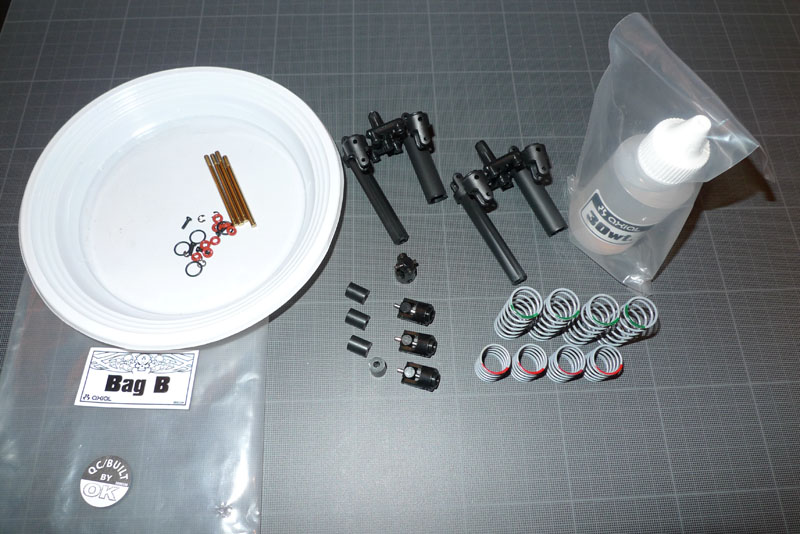

    2ème étape: les amortisseurs.
    Le contenu du sachet B
    2 ressorts de duretés différentes pour chaque amortisseur... sympa !

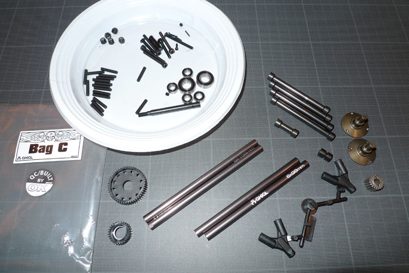

    3ème étape: les tirants.
    Le contenu du sachet C

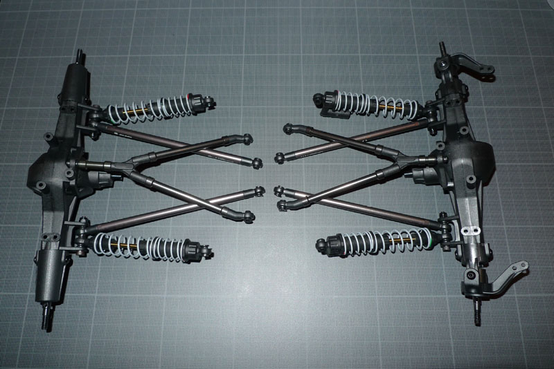

    Une fois les amortisseurs et les tirants montés sur les ponts, voila ce que l'on obtient.

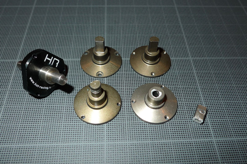

    Pour la transmission on retrouve les sorties de boite en alu hyper fragile. Alors certes, avec le slipper du SCX-10 elles seront moins maltraitées que sur l'AX-10, mais je préfère quand même les remplacer directement par la sortie monobloc en acier de chez Hot Racing qui elles sont indestructibles.

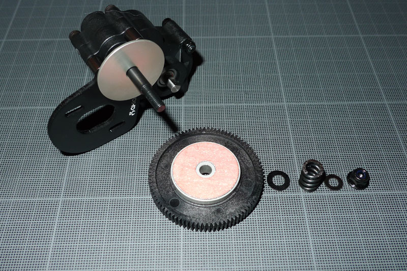

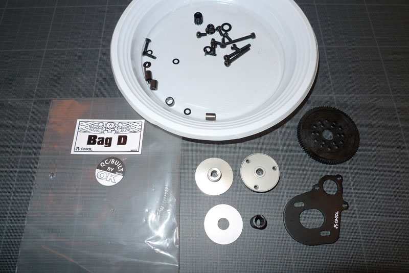

    4ème étape: le slipper
    Le contenu du sachet D
    Détail du slipper avec la rondelle destinée à amortir les accoups dans la transmission.

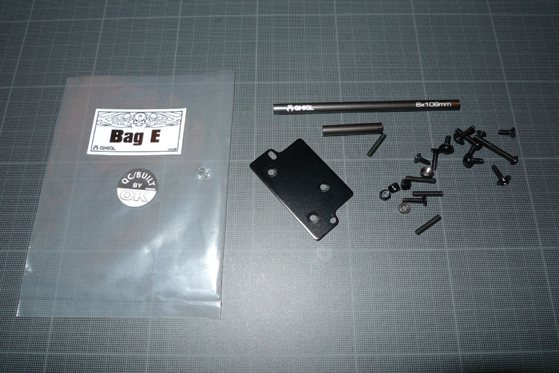

    5ème étape: la direction.
    Le contenu du sachet E

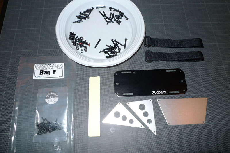

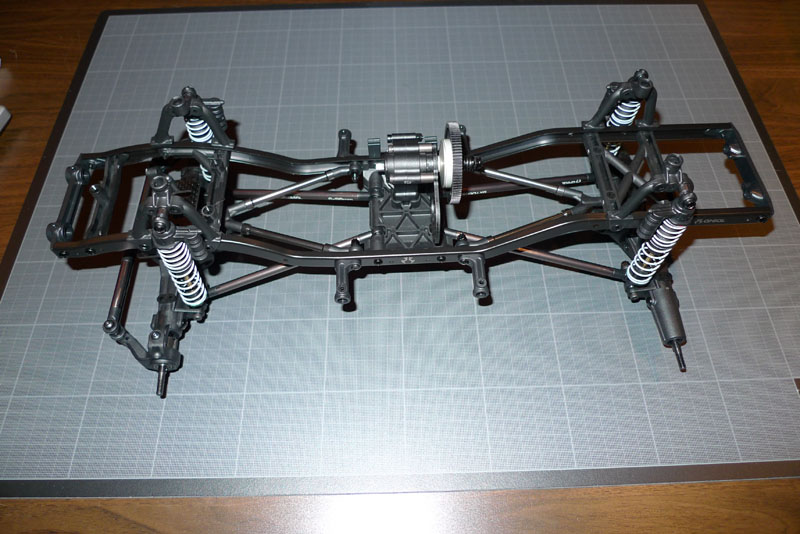

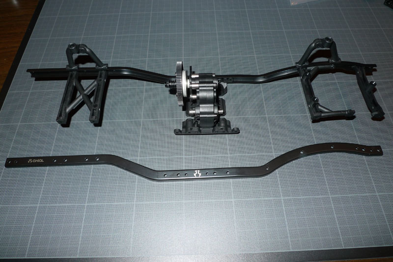

    6ème étape: l'assemblage des longerons du châssis.
    Le contenu du sachet F

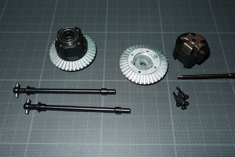

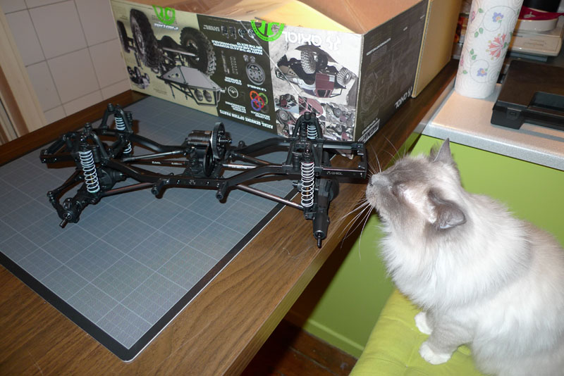

    Et voila le plus gros du châssis terminé. Manque encore les cardans.
    Et c'est tout pour ce soir. Le montage s'est passé sans encombre. La finition des pièces est excellente... un régal.
    Il faut dire aussi que j'avais l'aide d'un assistant....
  8. eFly
    eFly membre
    Mar 11, 2009
    1,034
    Il est bien beau en plus....
    Le chat... :yeah3: :mad3:

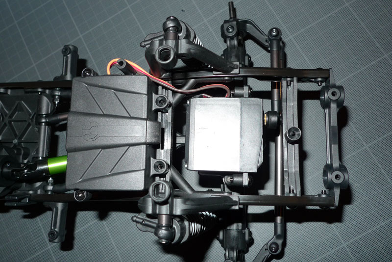

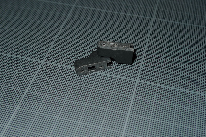

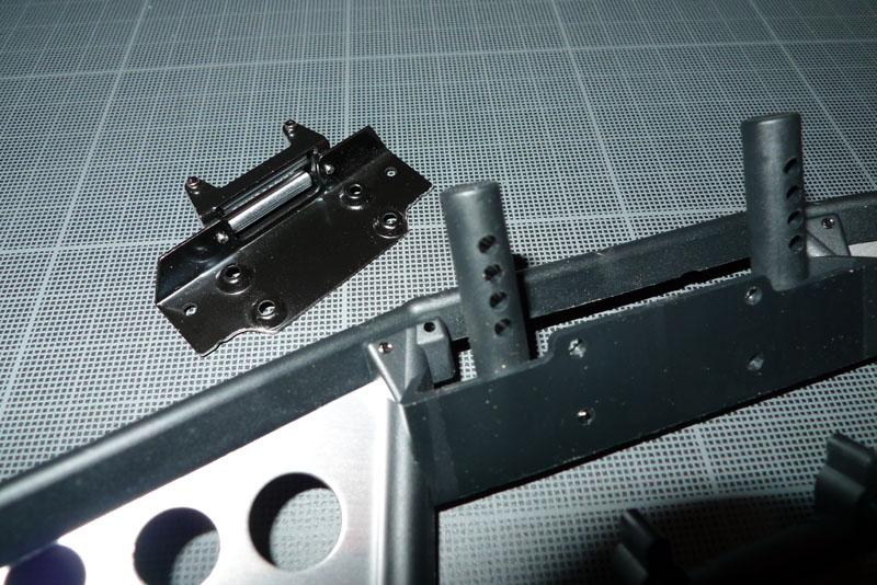

    On passe maintenant à l'installation du servo avant. Mon modèle un peu gros rentre au chausse-pied dans le logement prévu à cet effet, et le palonnier vient taper dans la barre de renfort transversale du châssis. Du coup j'ai du meuler les plots de fixation du servo afin de pouvoir le reculer un peu.
    Les supports de servo meulés.
    [Bien après avoir meulé et monté le servo, j'ai découvert dans les pièces restantes du kit un jeu de supports moins profonds qui m'auraient évité ce meulage. Mais la notice n'en faisant pas état, je suis passé à côté de ces supports... Pas grave!]
    Le servo en position, avec juste derrière la boite destinée à protéger le récepteur.

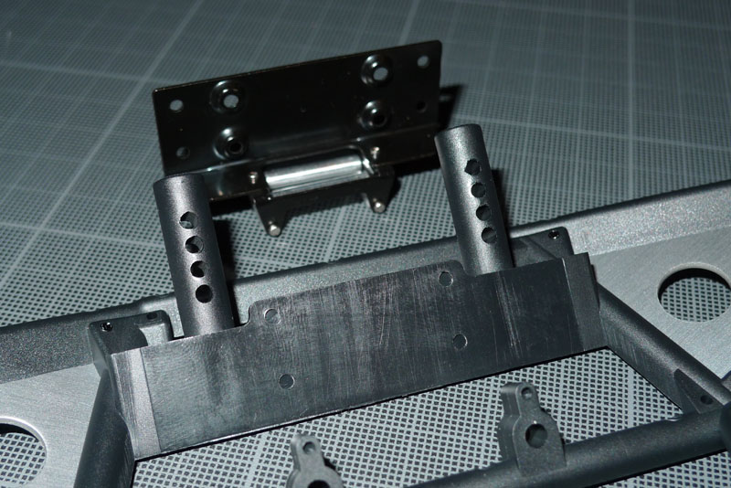

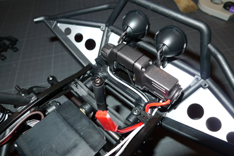

    J'ai décidé d'équiper l'engin d'un treuil 3R. Tout a été prévu pour que cela puisse se faire facilement, et l'emplacement des trous de fixation est déjà moulé dans le plastique du pare-chocs. Il n'y a qu'à percer et visser le treuil en place.

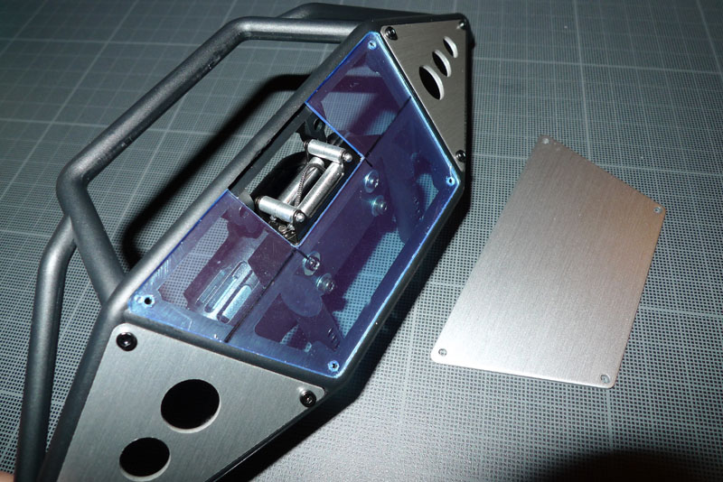

    Une fois le treuil en place, la plaque d'alu au centre du pare-chocs ne peut pas être installée en l'état; il faut y découper le passage pour le câble du treuil. J'ai donc fait un gabarit en lexan histoire de pouvoir évaluer précisément la découpe à faire ensuite dans la plaque d'alu.

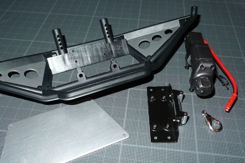

    Alors je poursuis. Et pour terminer avec l'installation du treuil et de l'éclairage sur le pare-chocs.
    Il faut recouper légèrement la plaque métallique qui supporte le treuil afin de pouvoir enfoncer complètement le pare-chocs sur son support.

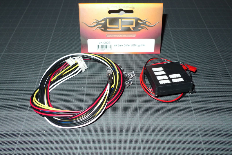

    Pour l'éclairage, c'est le kit Yeah Racing qui a été retenu, à cause de son prix raisonnable et des effets sympa qu'il propose.
    Voici un petit exemple en vidéo du fonctionnement de ce boitier:
    [video]http://www.youtube.com/watch?v=oGX3cXTeEzQ[/video]
    Depuis peu Axial propose un système équivalent, voir un peu supérieur, mais beaucoup plus cher: le NVS Night Vision System.
    Plus d'info ici: http://www.axialracing.com/ftp/ax10opti ... ystem.html

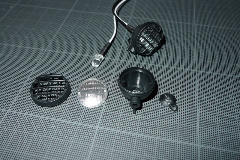

    Les feux livrés avec le Honcho sont prévus pour recevoir des leds de 5mm, l'installation est donc très facile. Par contre la notice ne renseigne pas du tout sur les différents logements à leds qui sont livrés dans la boite. Je pense en mettre au moins pour les projecteurs, les phares, les clignotants avant et les feux arrière.
    Il va falloir cacher au maximum les fils du treuil et des leds. J'utilise un palonier se servo coupé pour les immobiliser au niveau du châssis afin qu'ils passent sous la carrosserie sans risque d'être coupés par le lexan.

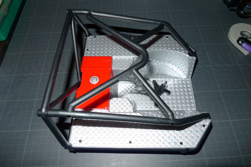

    On passe maintenant à la partie arrière de la carrosserie.

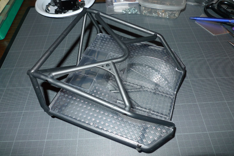

    Assemblage de l'arceau, et découpe de la "benne"
    Voila le résultat après peinture. A noter qu'Axial fournit des autocollants rouge pour le réservoir, mais j'ai préféré le faire en peinture pour une meilleure tenue dans le temps.

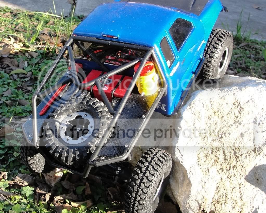

    J'ai l'impression que tu as mis le renfort d'arceau a l'envers :mad3:
    :zunt3: Nicolas
  18. Sly
    Sly membre
    Mar 16, 2009
    1,763
    Et bien c'est une mauvaise impression :blerp3:
    C'est sur ton exemple que c'est à l'envers. J'ai vérifié sur la notice, sur le site Axial ( http://www.axialracing.com/ftp/scx10-kit-v2/ ) ou sur la photo suivante:
    :wink3: :mdr3: Cela dit, à l'envers ça va bien aussi...

    Aprés faut voir, côté pratique sur le terrain pour enlever la roue de secours en cas de crevaison :wink3: si l'arrondi de l'arceau ne gêne pas :rir3:
