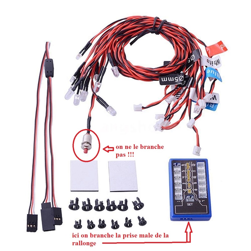

    alors tu achète ça comme leds :
    12 LED Système éclairage Clignotant New Highlight pour RC AutoCar G.T.POWER JY98
    tu oublie le bouton poussoir fournit et tu branche que le module on / off entre
    le boitier bleu et ton récepteur voie 3 !!!

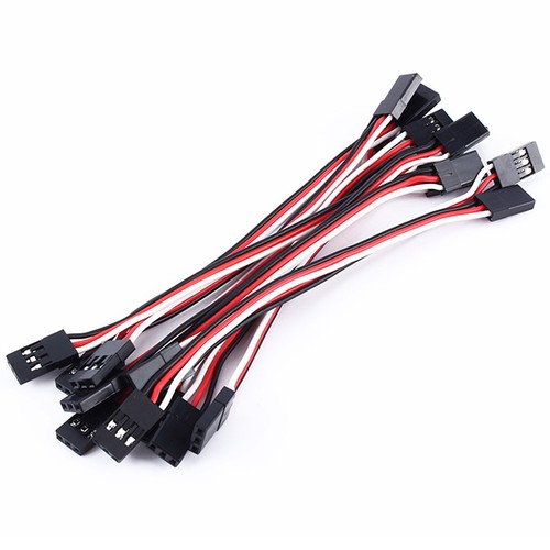

    faut acheter une rallonge male / male pour brancher côté prise femelle du module on / off :
    10pc 10cm Quadcopter Servo Extension Lead JR Male Male Wire Cable for RC Futaba

    et donc tu mets ça entre le module leds boitier bleu et ton récepteur sur la voie 3 :
    Electronic Control On/Off Switch for RC Airplanes/Jets models USA STOCK
    là sur le module on branche la fiche male du module on/off sur le récepteur en voie 3 réglé on/off dans la radio et pour la prise femelle du module on / off , on lui branche une rallonge male / male ( pour 1 côté ) et on insert l'autre côté de cette rallonge male / male dans le boitier bleu !!!

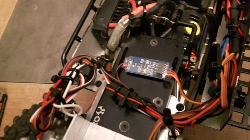

    moi c'est ça que j'ai comme config. sur mon support de leds blanc ou mon scx10 !!!
