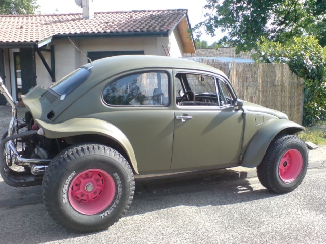

    bon alors la c'est la goute, ça y est, ça deborde :grrr3:
    c'est vrai quoi, il est chiant,
    je passe toute une journée pour faire des links de même longueur
    et lui comme qui fait rire il aligne les truc les plus fou, Y'EN A MARRE :mdr3: :mdr3: :mdr3:
    SUPERBE, Comme d'ab :yes3:
    ça fait pensé a ça :yeah3:
