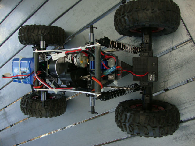

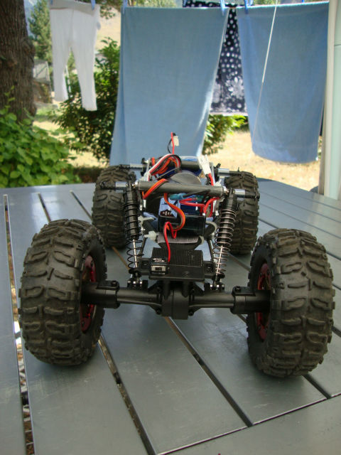

    je vous mais quelques photos du mini modifié,j'ai rien inventé,j'ai suivi vos modifs car je débute en crawler.
    il a bien roulé pendant c'est vacances du coté de la maurienne,j'en suis tres content pour selon que c'est du mini.
    j'ai fait une autre modif entre temps(toute simple),mais je mettrai les photos apres.
    si vous avez des remarque je suis preneur.
    bonne soirée
    philippe dpt42

    c est bien si tu commences deja a le modifier , tu peux si tu veux essayer de revoir ta repartition des masses tu dois avoir un peu trop de poids sur l avant avec ton accus , si tu ne souhaite pas passer au lipo pour le moment il est possible de separer les elements pour mieux les repartir sur ton mrc , sinon tu peux aussi essayer de faire des encoches dans tes pneus pour gagner en grip.

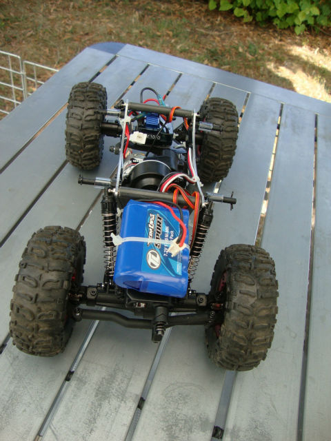

    je vais passer au lipo,j'en ai 2 de 900mah et un de 1300mah qui sont arrivé et j'attend un de 600mah,en 2 elements,mais il faut que je change le controleur.
    je pense roulé quand méme avec ce controleur et des lipos,je controlerai les lipos de temps en temps.

    Pour le contrôleur , il accepte le lipo 2s mais n'a pas de cut off donc à faire gaffe
    Aprés pour les pneus cyprin parler de faire des entrailles dans les crampons ( voir post de Choup MRC si cyprin à mis le post à jour )
    Moi je sortirais les suspensions à l'extérieur de leur logement
    Sinon pour le début sa à l'air pas trop mal sauf oui passage au lipo et un moteur plus puissant car d'origine il est faiblard puis aussi passage à un servo taille standard environ 10kg c'est pas mal sur un mini en loisir

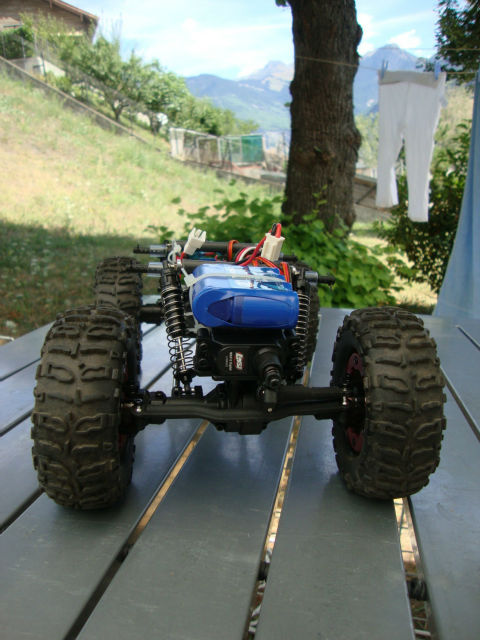

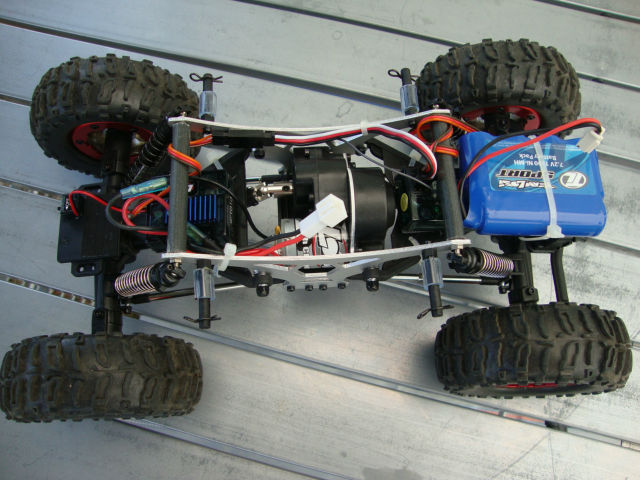

    je suis passé au lipo j'ai mis des 900mah , c'est vrai que le poids est divisé presque par 3 par rapport au nimh.
    pour les amortos je l'ai est plutot rentré au niveau du chassis en suppriment la barre carbone qui rigidifié le chassis,pour le moment le chassis n'a pas l'air de trop ce tordre,je verrai par la suite s'il faut que je le renforce autrement,car j'avais l'impression que la barre touché l'electronique en torsion.
    je mettrai des photos de la modif.
    voila c'est tout pour le moment,prochaine étape,voir si je peut assouplir les pneus pour qui s'écrase un peut pour amélioré les appuis,style diminué la mousse a l'interieur ou la viré a voir.

    Pour tes mousses je ne te conseil pas de les toucher pour le moment , et surtout pas de les enlever , ça ne t aidera pas dans le comportement de ton mini . pour les reglages , il y a en un tres impportant c est la repartition des masses , il faudrait que tu arrives a avoir au moins 60% du poids sur l avant et 40% sur l arriere , ça aide beaucoup pour monter . autre reglage c est ton centre de gravite il faut qu il soit le plus bas possible donc il faut essayer de mettre les poids le plus bas possible sur ton chassis .

    vu le message trop tard,j'ai enlevé les mousses a l'arriere,pas grave je fait un essaie et je les remettrai,
    il pése 848gr donc 448gr a l'avt et 360gr a l'arr.
    j'ai tout descendu ce que j'ai pu pour le cdg,je vois plus quoi faire de ce coté la.

    Moi perso je mettrais les amortos a l'interieur du chassis et a l'exterieur des liens coté pont, tu peux que gagner en souplesse et croisement .....

    dans les debut ou j avais mon mrc j avais aussi fait le meme montage des amortos mais apres je suis passe en exterieur exterieur .
