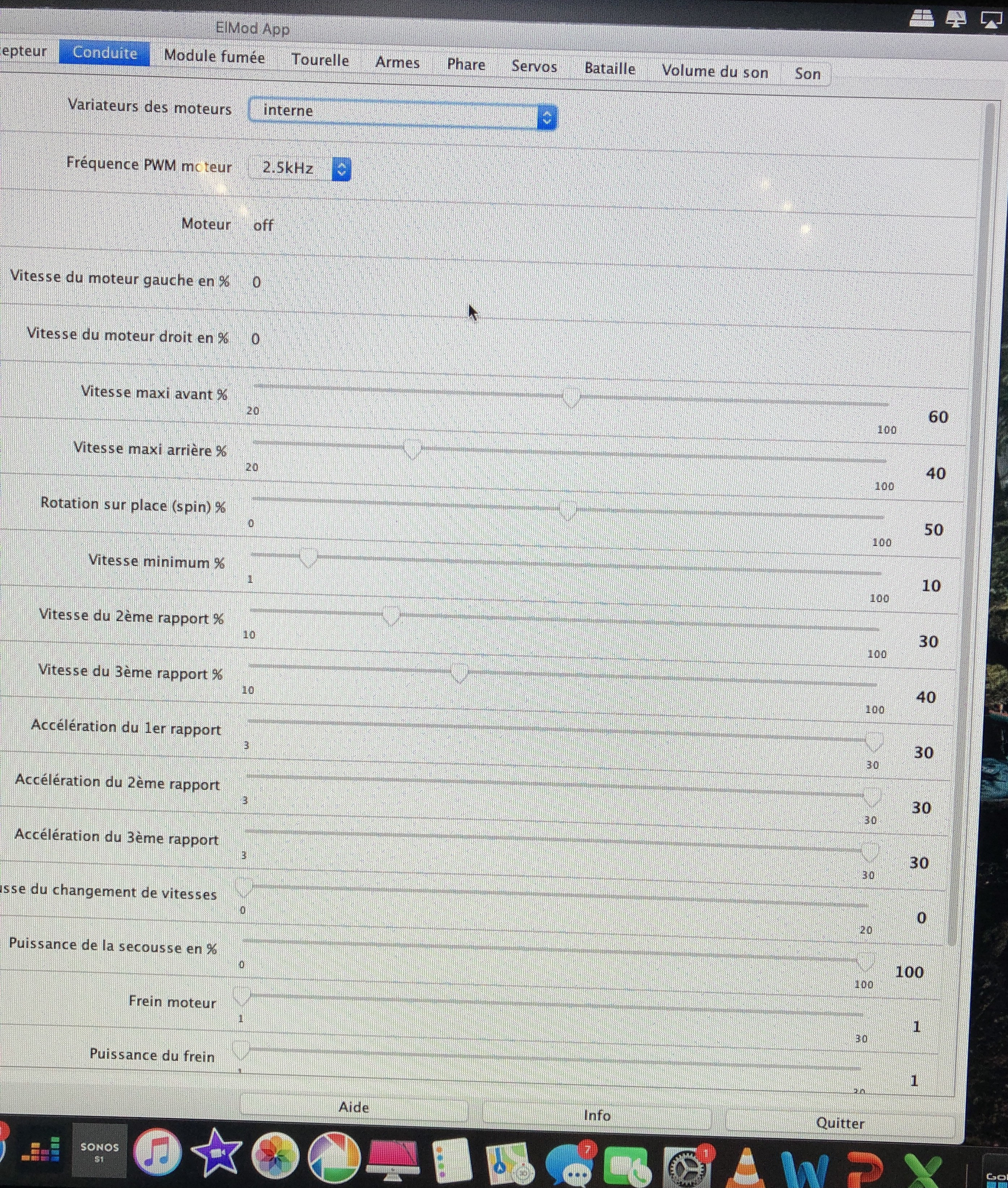

    Tu as tout à fait raison, j’ai réglé ça via l’application elmod.
    La prochaine vidéo sera bien plus réaliste.
    Je vois que tu t’y connais, que penses tu de mes réglage de conduite ?

    Salut, je pense que tu peux réduire l'accélération liée aux rapports 2 et 3: par exemple rapport 2 à 60% et rapport 3 à 30%
    La rotation sur elle-même (Spin) est peut-être encore un peu forte: baisse à 25% pour voir
    Faut voir aussi du côté du freinage, on ne le voit pas sur ton tableau ^^

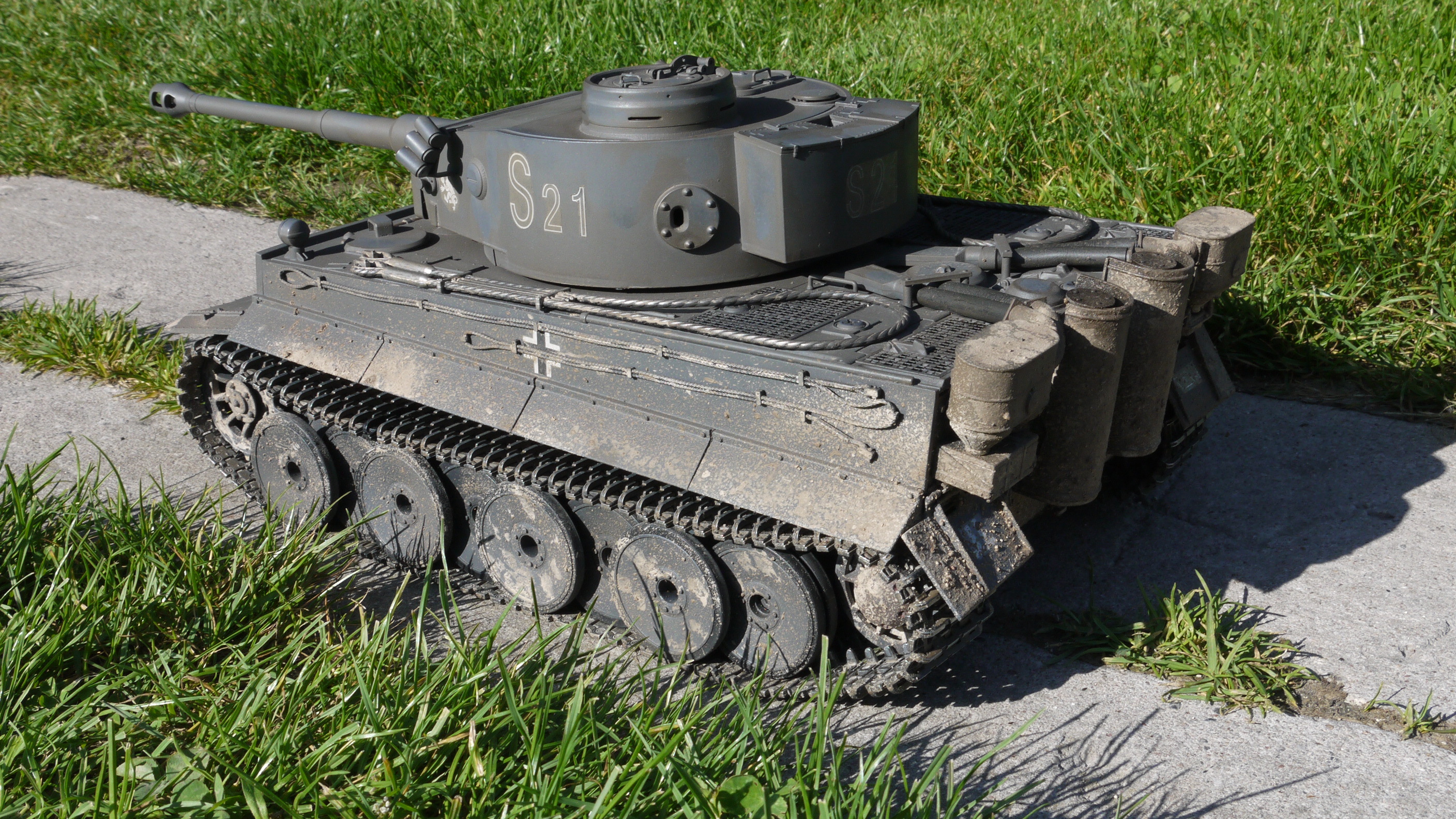

    J'en ai un aussi... Un Tiger I basique au débur, puis chenilles, train de roues, caisse inférieure et toutelle en métal montée sur couronne à billes, boites de vitesses sur roulements, paliers de support de sorties d'arbres de transmission.
    Et platine Elmod pro + module fumée évolué et progressif en fonction du régime par la platine + haut parleur + flash au xénon pour le 88mm.
    J'ai eu énormément de mal à le régler par l'appli Elmod. Si on met trop de spin, ce n'est pas réaliste, pas assez, ça coince au moindre obstacle. Ajuster le couple passage des vitesse et accélération n'est pas facile non plus, et si on réduit trop la puissance en marche arrière, il peut manquer de pêche.
    Au final, plus de 7 kg aussi, et un engin qui déchenille régulièrement quand il tourne, surtout en cas de marche arr. J'ai tout essayé:
    - Tendre ou détendre les chenilles, aligner au 1/4 de poil le trio barbotin, roues et roue de tension à l'arrière, rien n'y fait, mais c'est un des gros soucis du Tigre 1ère version... C'est franchement pénible quand même !
    Le souci est que les pièces "upgradées" sont souvent de qualité très moyenne, les soudures de la tourelle sont merdiques et cassantes, j'ai du ressouder des tas de fois, et le gros souci est que les barbotins sont quasi tous voilés une fois montés ( empreinte de l'axe de roue mal faite ), et ça aide bien à décheniller. 5 ou 600 Euros, je trouve ça super cher pour ce que c'est, surtout que sans le platine Elmod qui coûte un bras, ça reste un peu "jouet" question bruit et progressivité.
    Voici la bête:
    dawii et Scal68 aiment ça.

    Belle bête et super réaliste la patine (y)
    C'est pour toutes ces raisons que tu évoque que j'ai abandonné et vendu le char, ça revient trop cher pour les capacités, c'est cool pour jouer dans une salle sur un beau carrelage glissant, dans ce cas pas de problème.
    Même en motricité sur terre meuble je trouvais ça lamentable à la moindre pente et je ne l'ai jamais testé dans la boue.. On a vraiment plus de plaisir à piloter un scale, ça passe partout.. :)

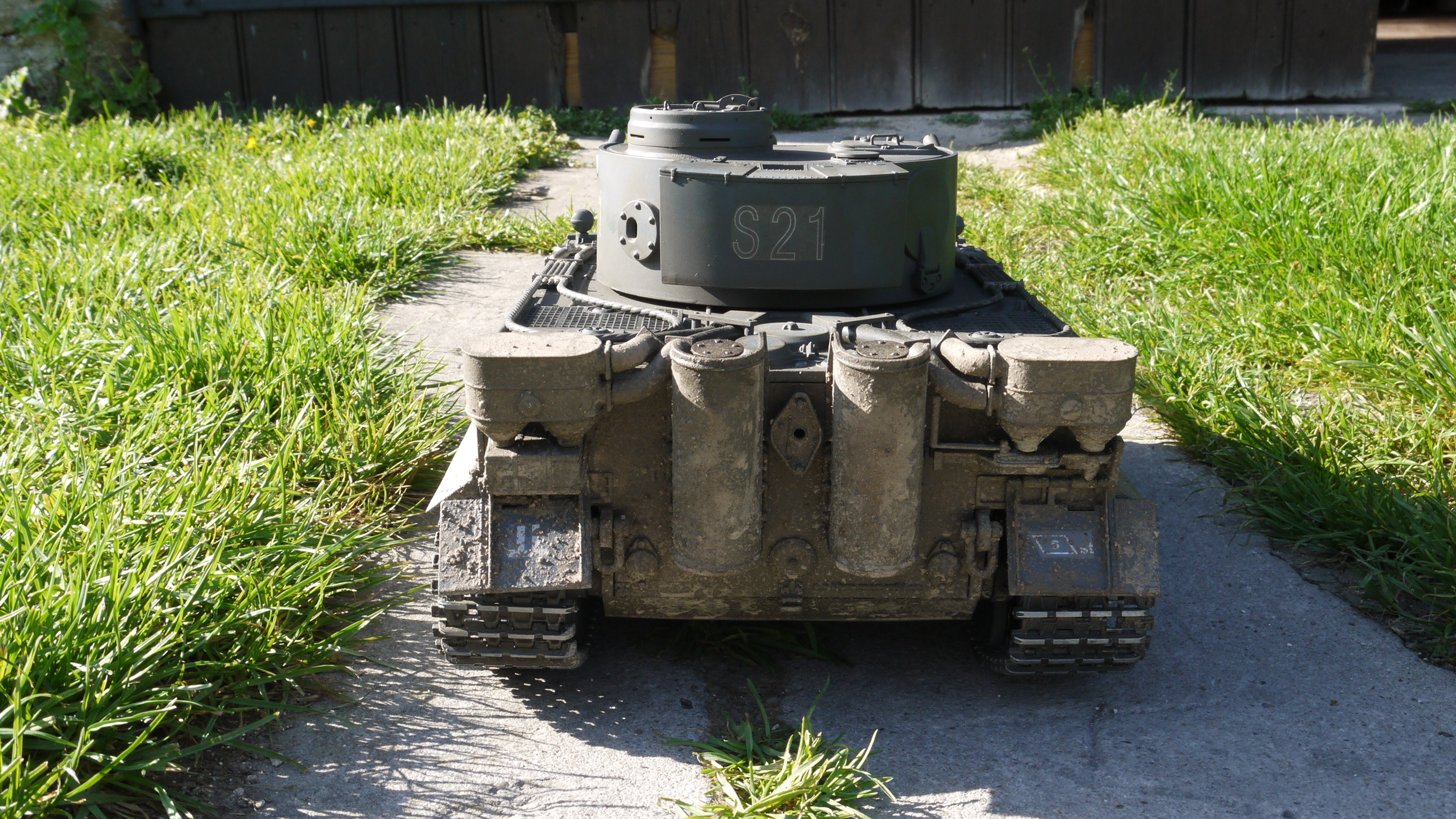

    Alors curieusement, je ne me plains pas question puissance, il escaladerait n'importe quoi, c'est une question de démultiplication, il y en a plein. Je me suis un peu lassé aussi, à chaque fois que je le mets en route, il y a un truc en panne.
    Pour la patine, c'est tout bête: De la colle à bopis délayée avec un peu d'eau, de la terre du jardin passée au tamis et une brosse à dents ! On mélange la terre plus ou moins fine ou ajoutée de mini cailloux avec la colle, on trempe la brosseà dents dedant, et on se sert de l'effet"ressort" des polis pour envoyer plus ou moins fort et longtemps sur le tank, c'est bluffant de réalisme, et pour cause, c'est... de la terre :hihi:
    Pour le câble de mise en place des chenilles, le petit sur le coté, fait maison, c'est plus " vrai " que ceux en vente chez rctank.de
