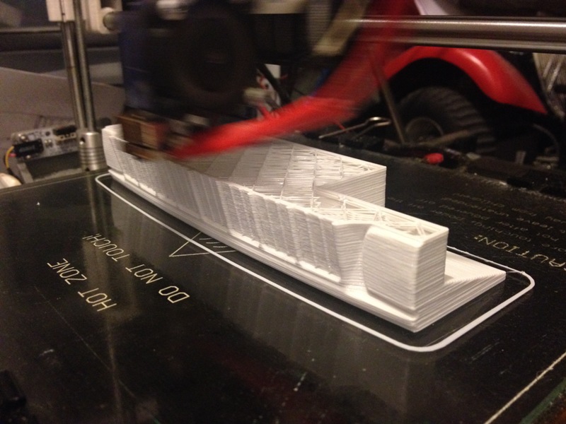

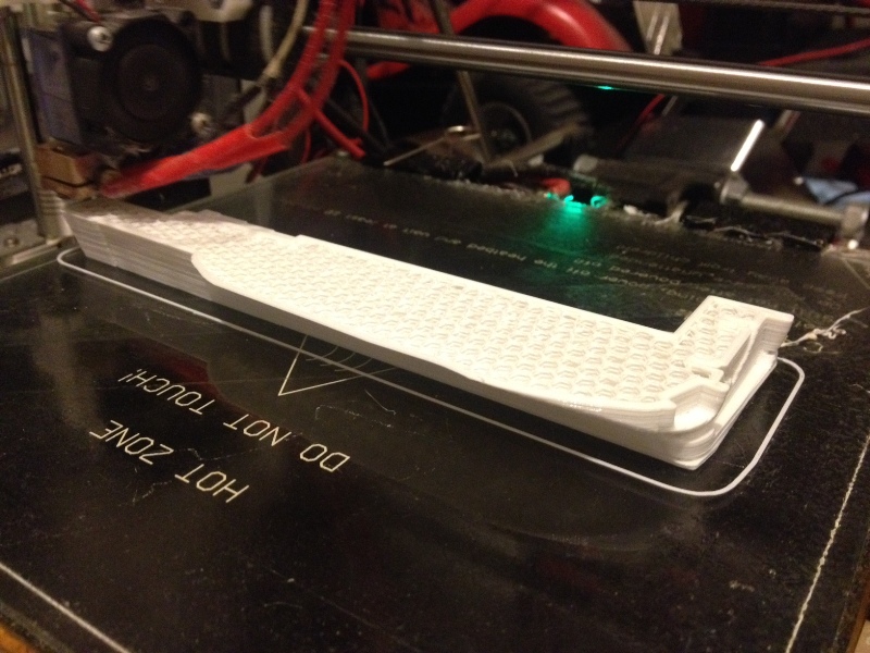

    Suivant les projet je fait des essais.
    Le patrol est bien solide en nid d'abeille :

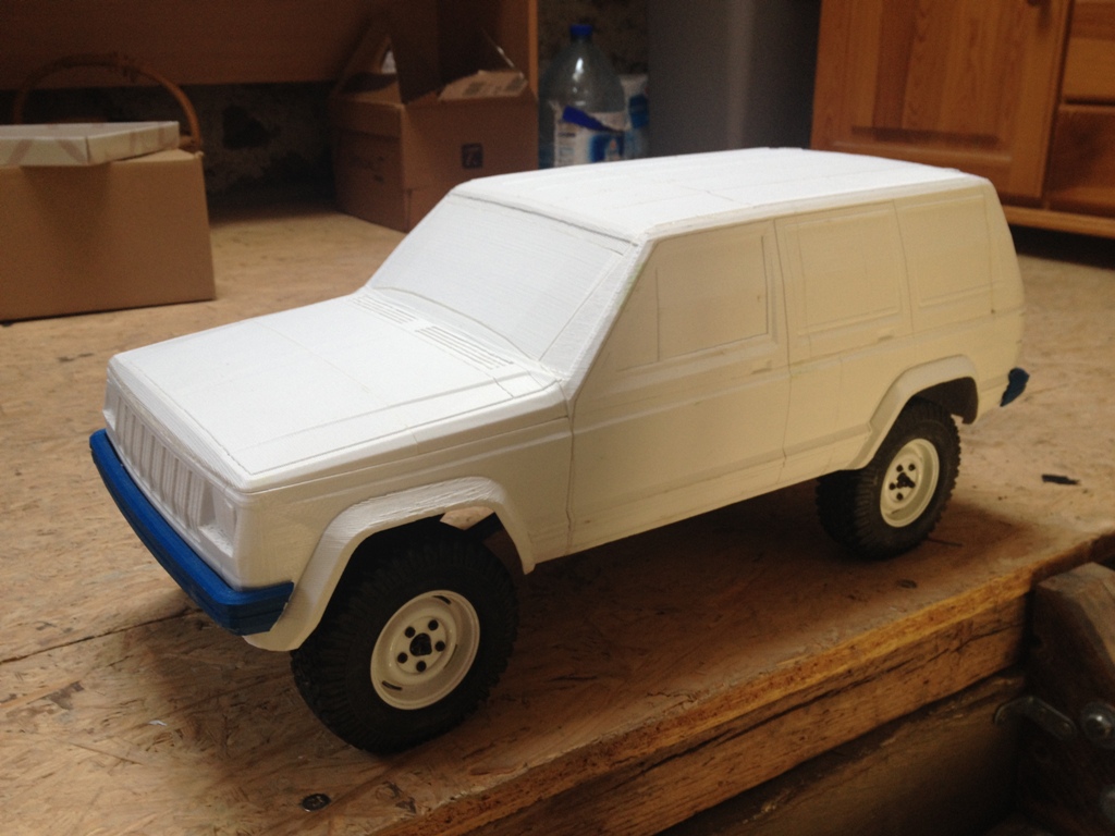

    J'ai aussi fait un Cherokee, ma toute première carro.
    La le remplissage était en ligne droite et plus aérer.

    Le Patrol imprimer en nid d'abeille à 15% de remplissage pèse la carro seule 1,850 kg soit 32 € de matière.
    Il à fallu 150 h d'impression pour le sortir en couche de 0,3 mm.
    J'ai aussi passer 700 h de modélisation.
    Le véhicule roulant fini avec accus (nimh de 400gr) fait 4kg tout rond.
