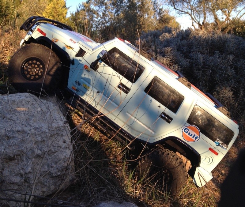

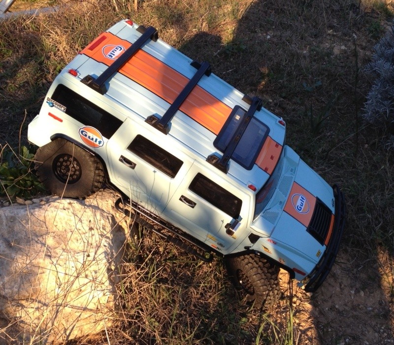

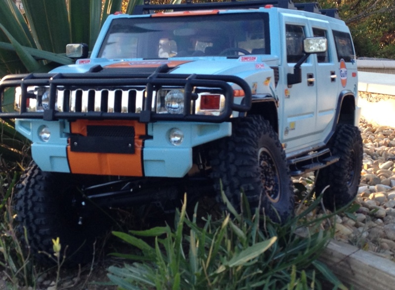

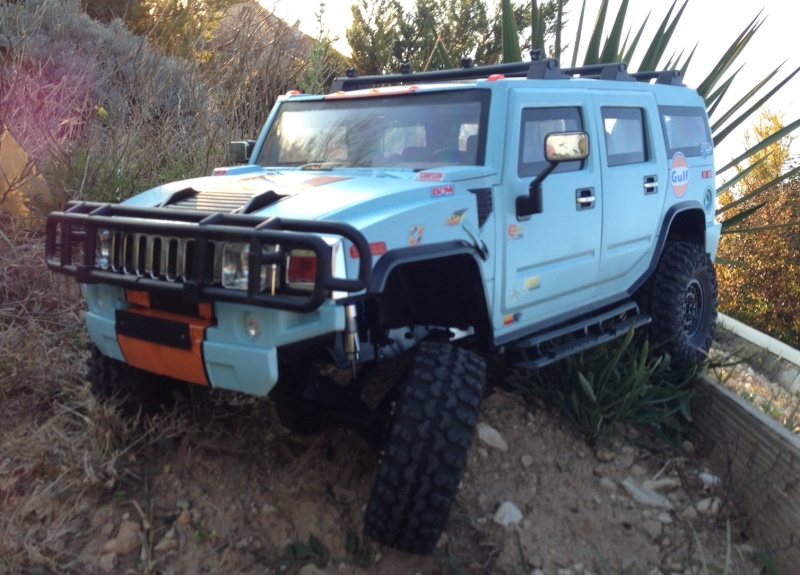

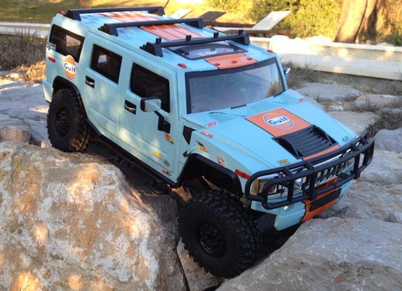

    Allez hop...
    Quelques photos:
    :ang3:

  19. akirasurf
    akirasurf membre
    Oct 23, 2009
    1,656
    5
    bon ca va pas du tout.........
    les roues avant ouvrent a mort...ton epure d'ackerman est a l'ouest......
    faut que tu mette une calle de 5mm entre le Y du lien superieur et le pont afin de lui donner un peu plus d'angle vers l'avant pour avoir tes bras de fusées parralleles au sol.......
    allez zou a l'atelier et pas d'apero avant...........................
    sinon faudras recommencer apres.. :mdr3: :mdr3: :mdr3: :mdr3:

  20. redbull
    redbull membre
    Apr 5, 2010
    2,578
    13
    Non Seb...
    Beaucoup plus simple... Les fusées se règlent
    et je ne l'ai pas encore fait...
    Le reste ... C'est bon???
