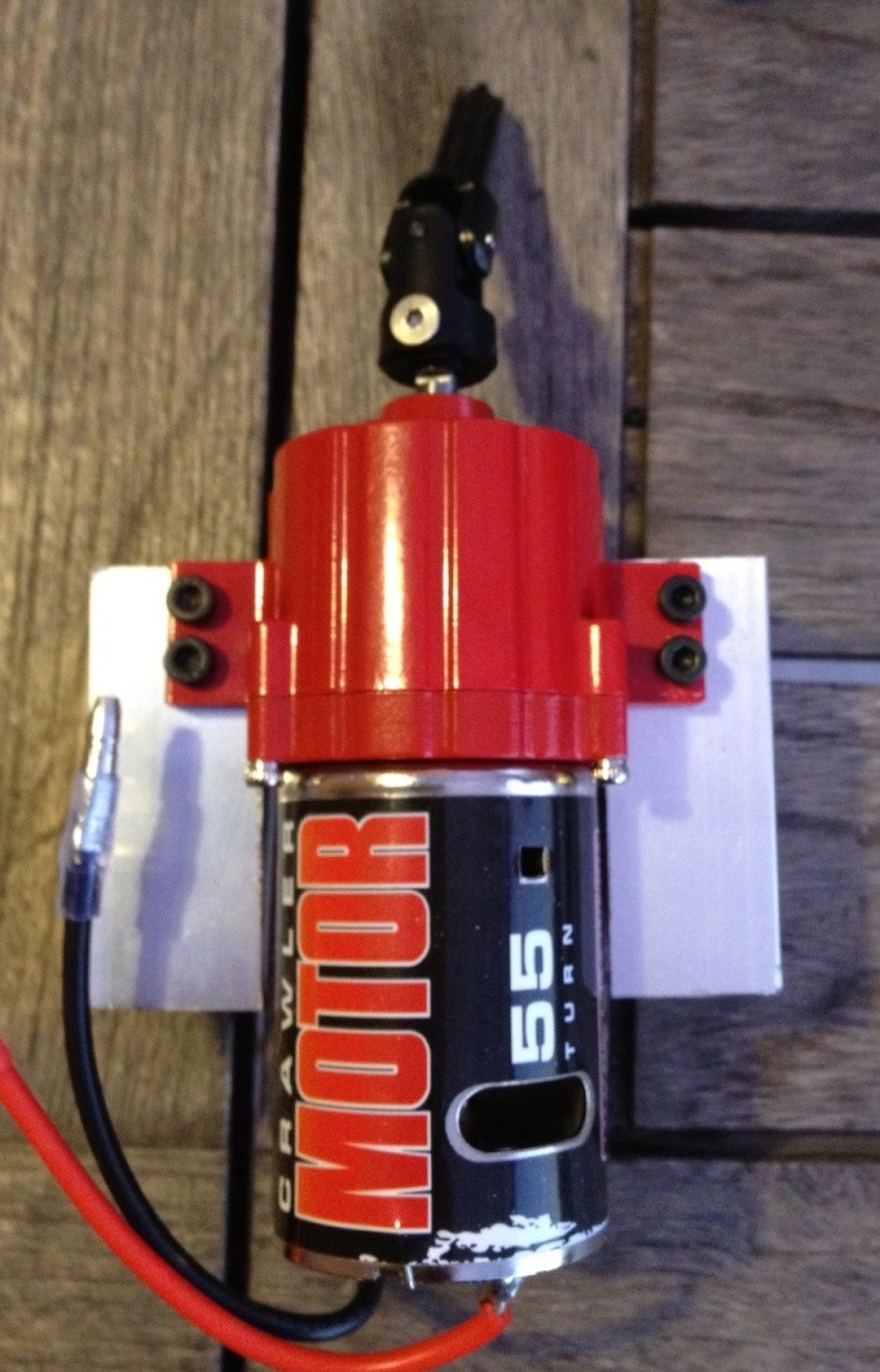

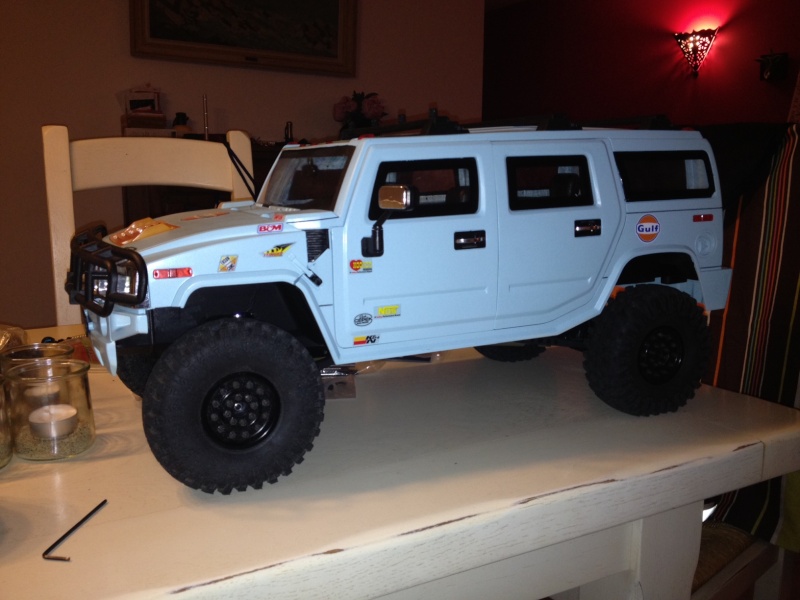

    L'avancée du jour:
    La, c'est du costaud car cela servira aussi à rigidifier le châssis que je vais être obligé de
    tronçonner devant, pour que tout passe comme il faut et pour gagner un peu en débattements.
    J'ai modifié les points d'ancrage des amortos arrières (pas de photo désolé) et la hauteur serait bonne
    s'ils ne s'écrasaient pas comme des me***s sous le poids de la baleine (pourtant encore "à vide")...
    Je sens que je fais en ch***r pour les réglages...
    Mais c'est ça qui est rigolo.... Aussi !
    :rir3:

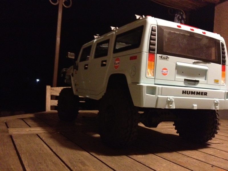

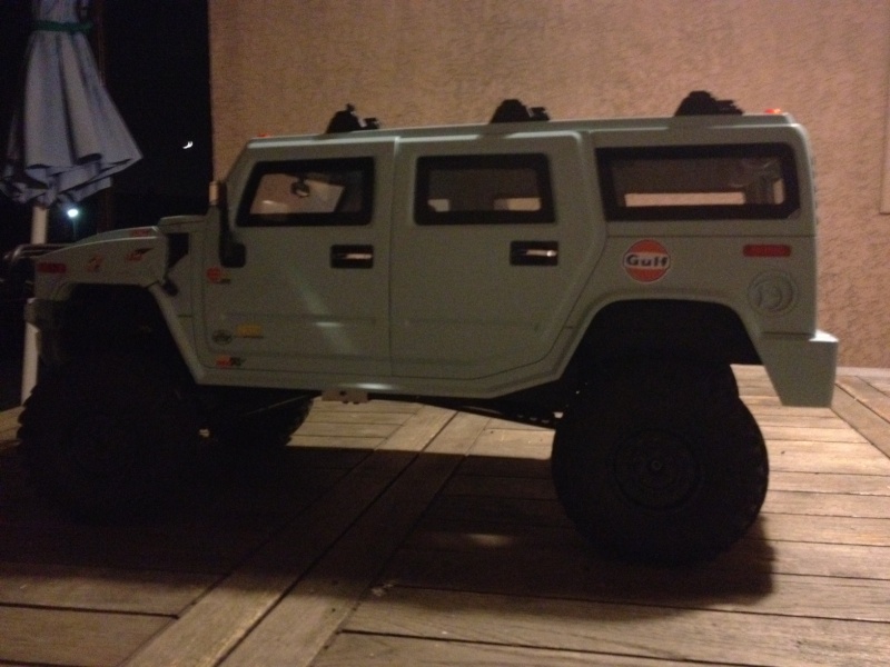

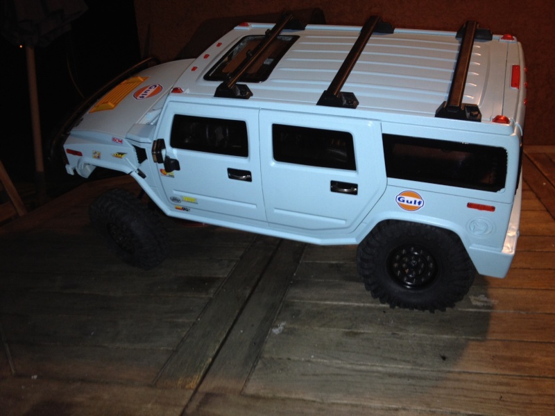

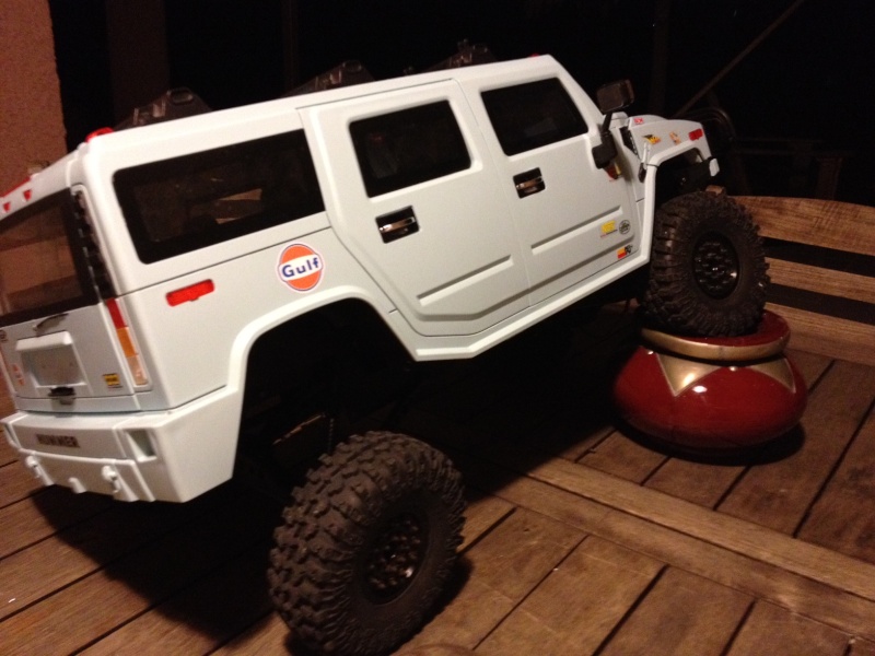

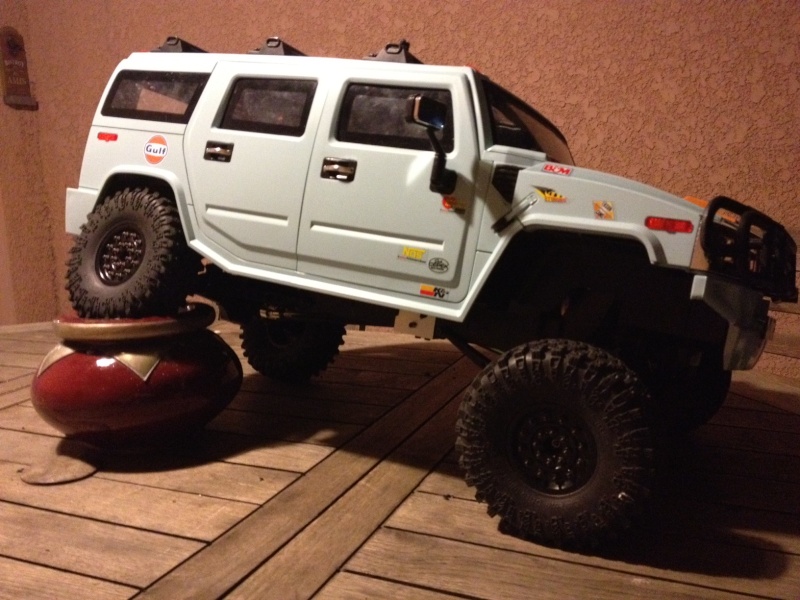

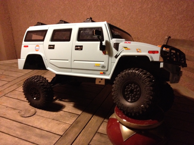

    Un petit peu d'avancé aujourd'hui...
    Il est sur roues, moteur et transmission accouplés, pas de point dur, nickel !
    Quelques photos:
    Il croise à 16cm sous roue sans que les autres ne décollent.
    Ce qui augure quelque chose de plutôt sympa après être passé en droop.
    La, il est bien trop haut...

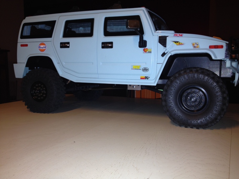

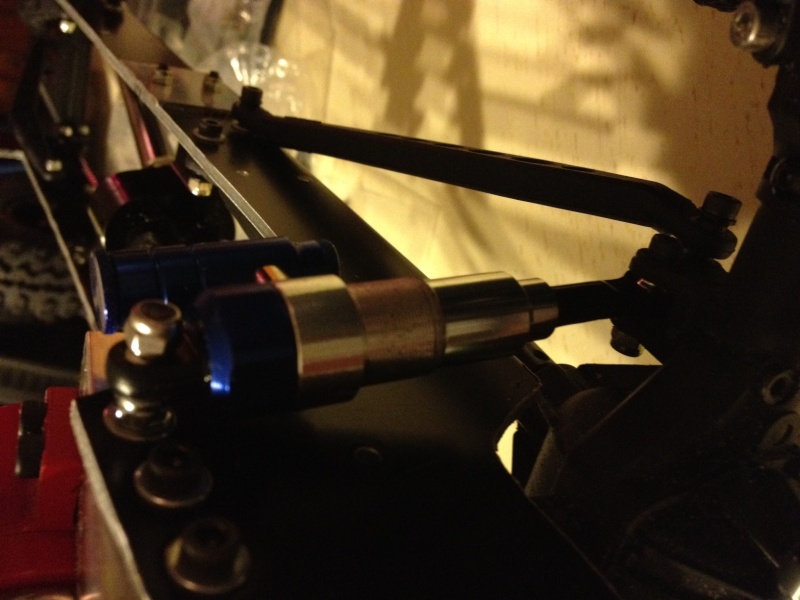

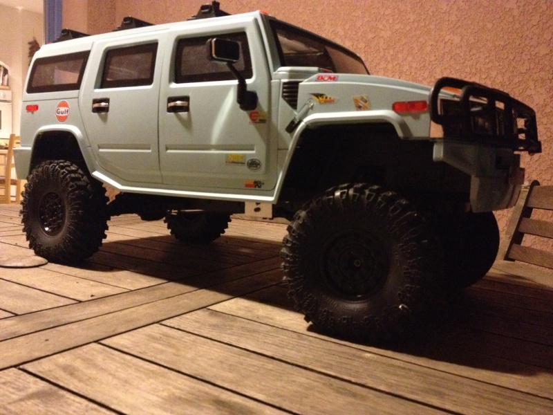

    Droopy est arrivé !!!
    Passage en droop hier soir et je suis assez satisfait du résultat:
    Et voila les amortos.. A bombonne séparée ...S'il vous plait !
    Prochaine étape... L'électro!
    Enfin !!!!
