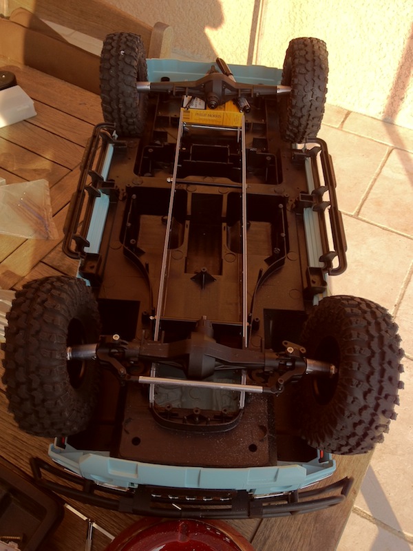

    13
    Re: Teaser....

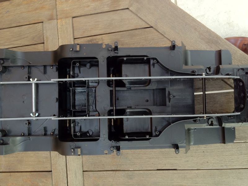

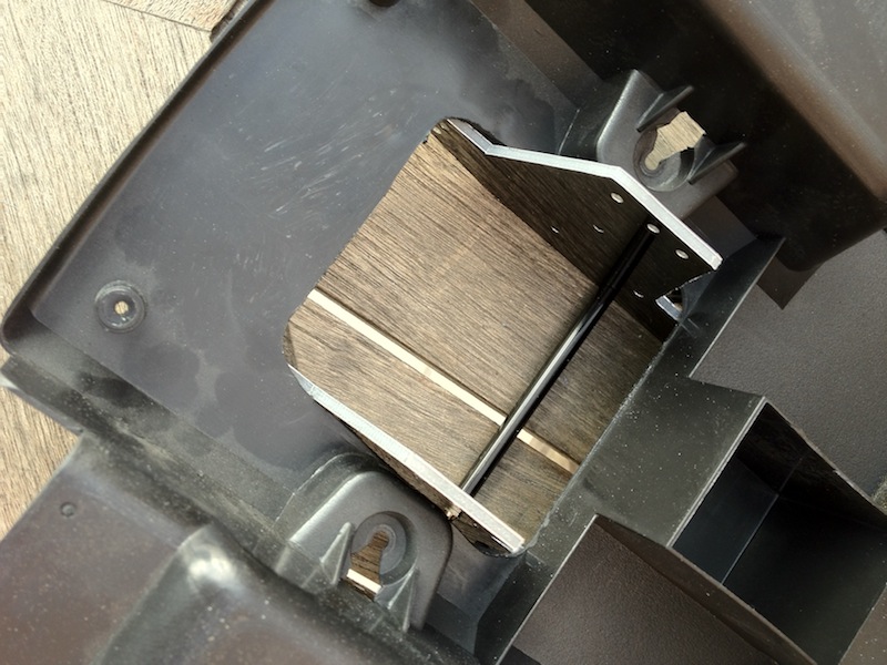

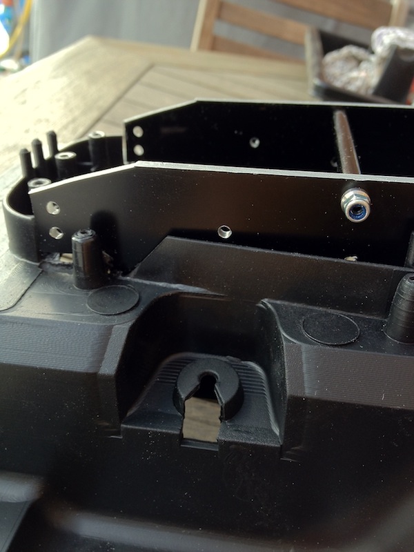

    Quelques avancées...
    Le châssis "Akira Made" est arrivé aujourd'hui et aussitôt présenté sous le plancher du H2.
    Je pensais faire un châssis de 6cm de large... Au final il est de 8.
    Quelques photos:
    (bien sur les longerons sont juste provisoires avant les renforts que je vais fabriquer)
    Et la, avec les ponts d'Axial, histoire de voir comment ça tombe...
    Les liens sont à calculer, la hauteur à définir, les cardans, moteur, réduction et transfert
    sont quelque part entre Hong Kong et chez moi...
    L'électro pas encore planifiée...
    Y'a du boulot quoi !!!!
    :rir3:
  11. boss40
    boss40 membre
    14 Octobre 2011
    332
    Re: Teaser....
    beau debut mais il y a encore du boulot :wink3:
    courrage :yesd3:

    Les pont ne vont pas.
    J'ai utuliser aussi de l'axial sur mon F-150 1/8 mais sans élargisseur et il a fallu que je renforce le pont car les roues fesait "Gordini".
    Là ça risque de ne pas tenir longtemps.
    De plus quand tu braquera la roues vas reculer ou avançé beaucoup et donc tu vas devoir tailler dasn les garde boue.
    A tu regarder les pont de Whellly king qui sont 27 mm plus large qu'un pont de scx10?
    C'est ce que je vais prendre pour mon futur scale 1/7 Land Discovery.
    Et dessus je montrais des jantes de XR10 .
