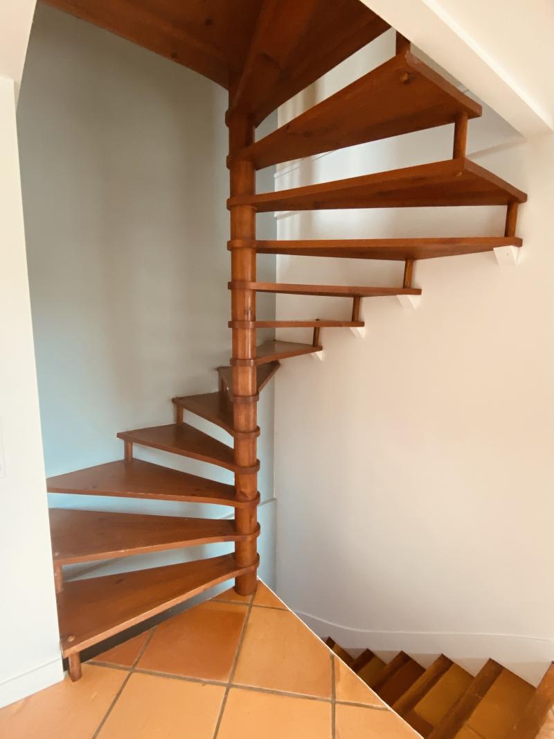

    Que de belles idées effectivement.
    Mais c’est vrai que ça fait beaucoup de frais pour faire juste une petite chambre en plus.
    Je suis donc bon pour la toge et la chaux …

    Pour ton idée de base, à savoir séparer en 2 chambres et virer la sdb: sans changer l’escalier, c’ est pas top parce que tu perds trop de place. Sous réserve de ce qu’il y a en dessous, tu redresses ton escalier à partir de la marche 10 en partant droit vers la fenêtre ( 5 marches soit environ 150 cm). Tu va donc dépasser d’environ 50 cm par rapport à l’actuel escalier. Un palier d’environ 1 x 1 , une porte à gauche et à droite, soit 150 cm de la cloison de ton escalier actuel . Le soucis restant est la lumière dans la chambre de gauche

    Merci Moa Etctout,
    Le souci étant que je ne peux pas modifier l’escalier actuel, il est imbriqué et sur mesure. j’avais pensé à changer sa rotation mais il deviendrait trop dangereux.
    de plus en bas de l’escalier j’ai un autre escalier qui lui descend à la cave.
    Donc impossible aussi de modifier l’entré de l’escalier
    Ci joint une photo.
    Je pense que c’est pas possible en l’état.
    Soit je change l’escalier soit ça reste comme ça.
    Le budget décide ;(

    escalier ultra light et sans rampe ni contre marches, c'était un cascadeur l'architecte :p

    Une piste à explorer: sous réserve d’où fini ton escalier du bas : récupérer les 5 marches droites dont je parlais en bas ( avec un garde corps de chaque côté), tu rehaussés le départ de ton escalier ( c’est des marches indépendantes apparemment donc ça se modifie assez simplement) . Ton escalier finirait donc au niveau de ta marche 10 ( toujours elle) mais au bon niveau. Un bout de palier à recréent les 2 portes et tu gagne encore plus de place que la solution que je t’avais proposé
