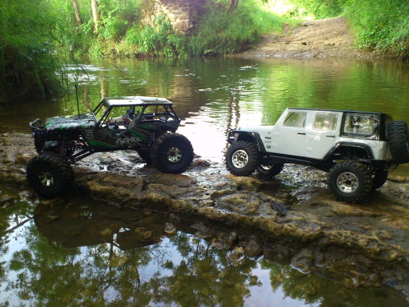

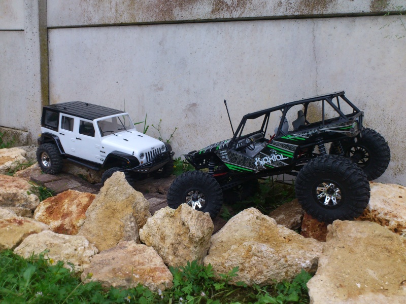

    Petite sortie aujourd'hui, avec un ami à qui j'ai réussis à en faire acheter un aussi, sauf qu'il a pris un wraith :wink3:
  2. cypress
    cypress membre
    3 Juin 2012
    57
    Re: honcho rtr drifz77
    il claque le Wraith :yes3:

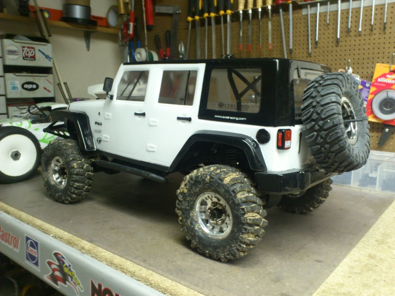

    Quelques petites news, donc installation des retros, phares arrières, balai, et de la direction en alu :wink3:

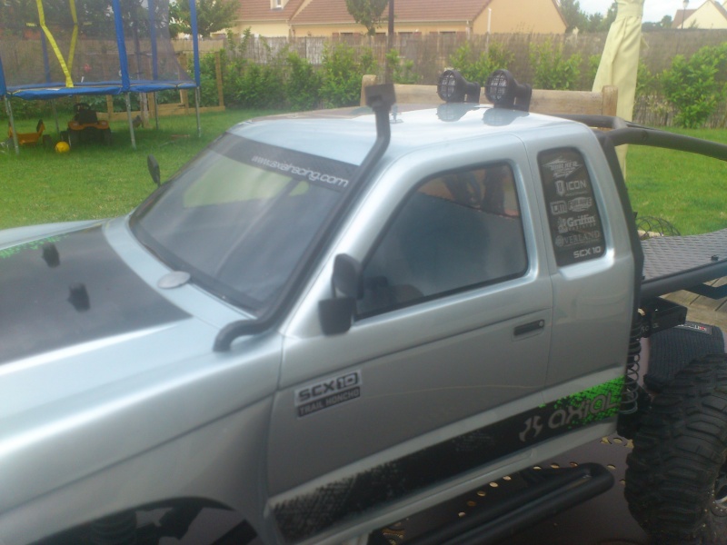

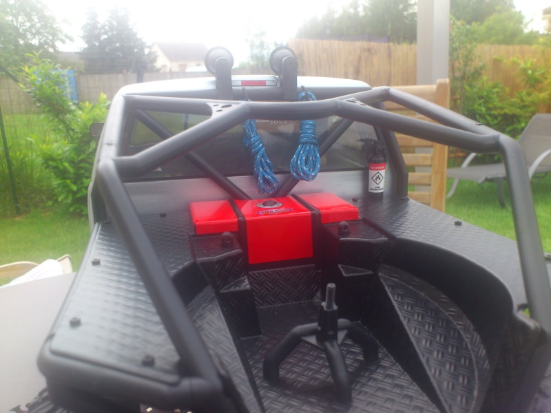

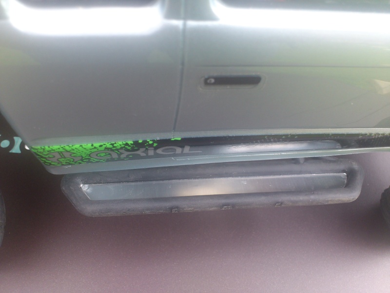

    Bon encore quelques petites modifs, donc fabrication maison de seuil en alu, petite déco à l'arrière et fabrication d'un snorkle :wink3:
  12. jano019
    jano019 membre
    18 Avril 2012
    112
    +1 pour les cailloux devant la terrasse :yesintel3: parfait pour l'apéro !! :zunt3:
    sympa le snorkel et les marches pied ! j'aurai bien vu la plaque en alu en position haute sur les marches pied...pour faire un plat :jecpa3:
    mais c'est sympa, ca arrange bien par rapport à l'origine. bonne idée! :yesintel3:
    tu l'as fait avec quoi le snorkel ? j'hésite à en faire un...
    jano
  13. drifz77
    drifz77 membre
    18 Mai 2012
    192
    79
    Le snorkel = est bien il faut environ 10 minutes pour en faire un comme ça, il faut une gaine pour câble de frein de vélo et un petit bouchon ( capuchon de bic noir, ou encore comme moi un bouchon caoutchouc d'un meuble ), l'avantage de la gaine c'est qu'elle garde la mémoire de la forme :wink3:

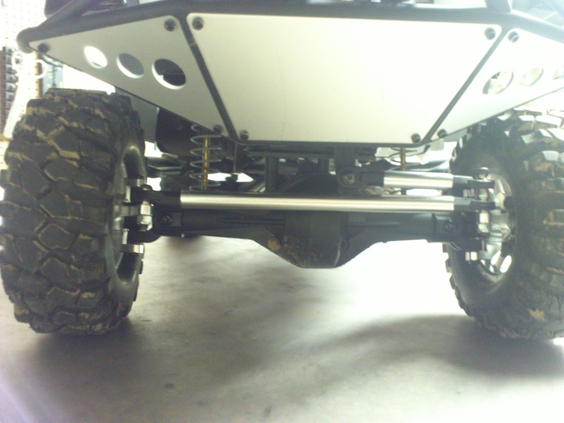

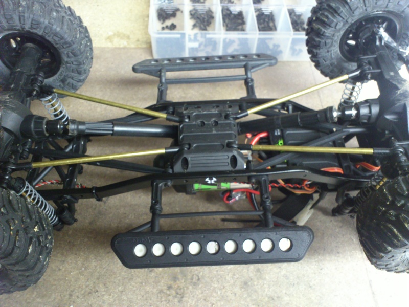

    Encore en mode bricolage, avec la fabrication des tirants :wink3: et oui ils ne sont pas dispo en mag, comme le snorkle, donc je bricole :lol:
    Bon après je vais me calmer un peu car ma saison de 1/8 est pas encore fini et il faut que je m'occupe de ma voiture :wink3:

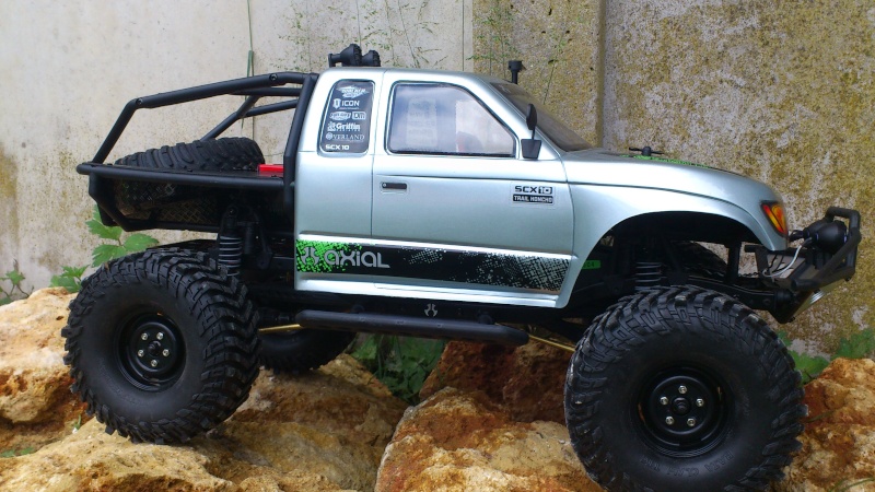

    Bon, finalement, j'ai craqué sur des pneus baja claw et des jantes type def, les roues avant sont lestées de 100 grs et 80 les roues arrières, et la mousse est percée afin de la rendre moins dense :wink3:
  16. Honcho
    Honcho membre
    9 Octobre 2011
    1 937
    138
    ça lui va bien :yes3:
    Tes roues pèsent combien au départ et une fois lesté? par exemple sur le mien j'avais 125gr et après lestage j'avais 185 et 200gr :wink3:

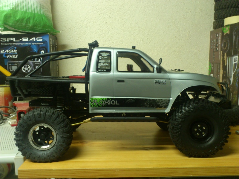

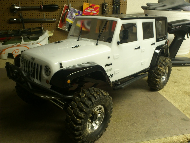

    et voilà ce que donne mon honcho campé sur les baja claw :wink3:
  19. vidou07
    vidou07 membre
    13 Février 2011
    3 834
    bien joli ton honcho, même si je préfère la jeep :yeah3:
    tes jantes sont en 1.9 ou 2.2 sur ton honcho
    il n'y a plus qu'a gratter le cailloux
  20. drifz77
    drifz77 membre
    18 Mai 2012
    192
    79
    c'est du 1.9 :wink3: et merci du compliment, moi aussi je préfère le jeep, mais je fais deux configuration sur le même chassis, une pour la rando et l'autre pour crawling :wink3:
