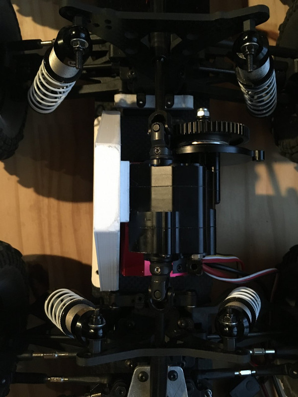

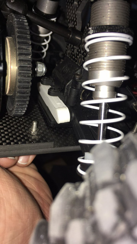

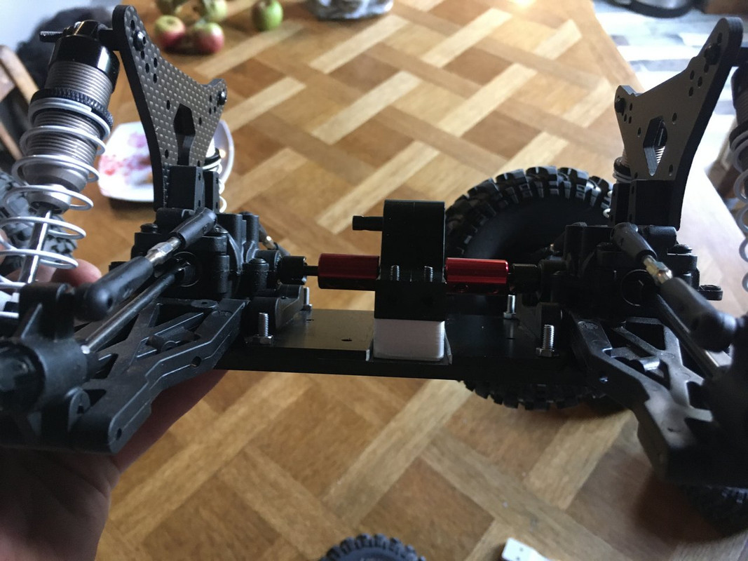

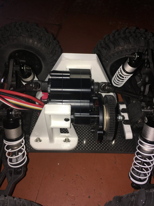

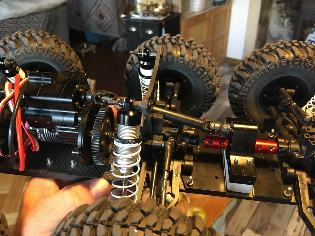

    Voilà un peu d'avancement, après avoir passer du temps à régler l'imprimante 3d, les hostilités commencent!
    Au menu du jour les trains arrières :
    Pour le moment les pièces sont juste des brouillons imprimé à la va vite pour validé les formes, les dimensions et les ajustages.
    J'ai également redécoupé les morceaux de châssis alu pour facilité le démontage et la maintenance.
    Je corrige également le pincement de mes trains arrières en modifiant un des ancrages inferieur de mes triangles.
    Manhattan and fb11 like this.

    Tu va lui laisser les diffs débloqués ?
    Où est ce que tu as fait usiner le carbone selon tes plans ? :D

    Alors les difs sont déjà bloqués à la colle bi composant !
    Le châssis à été usiné en chine via aliexpress
    MAGZ and sawblade like this.

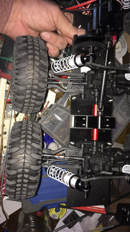

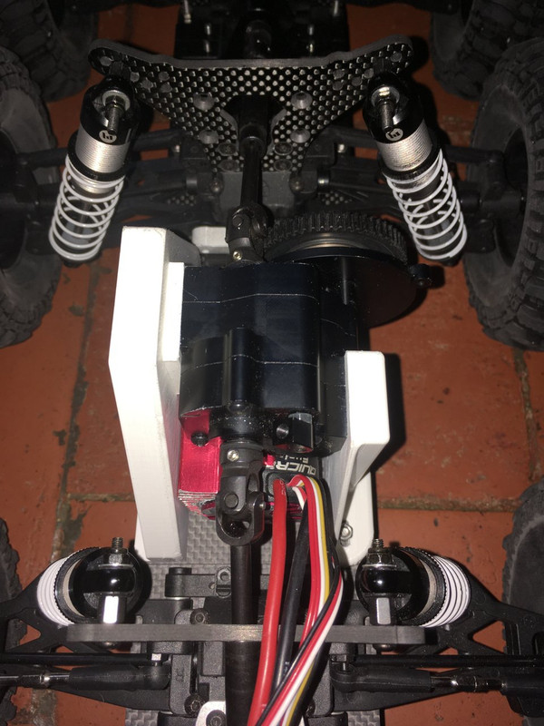

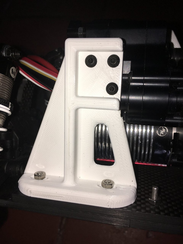

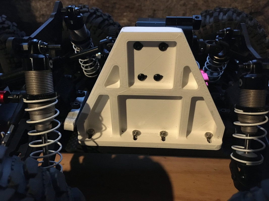

    La nouvelle fournée du jour !
    Encore quelques modifications de pièces avant leur version définitive mais c'est pas mal et ça prend forme.

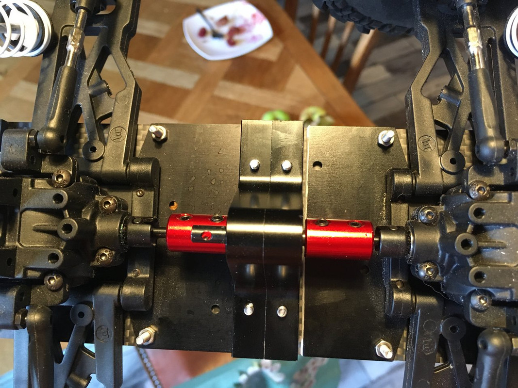

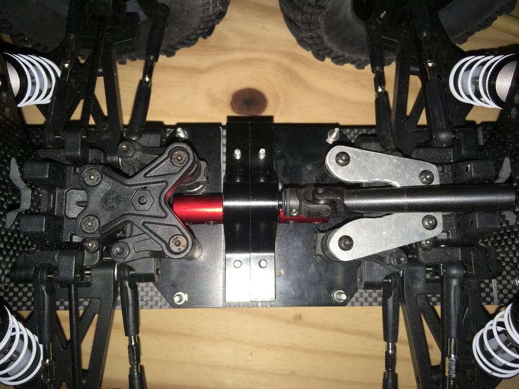

  7. Nicolas
    Mar 9, 2009
    7,364
    7,982

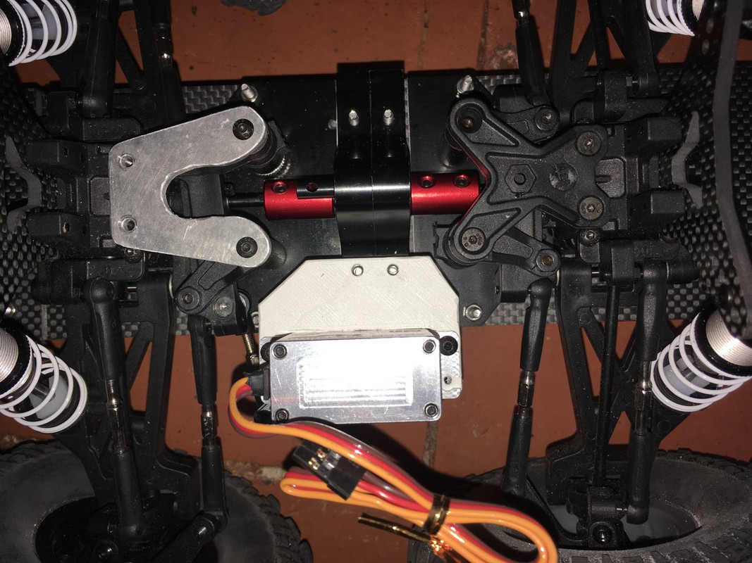

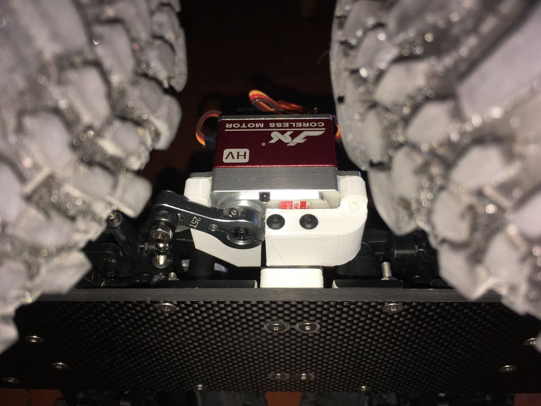

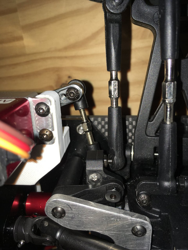

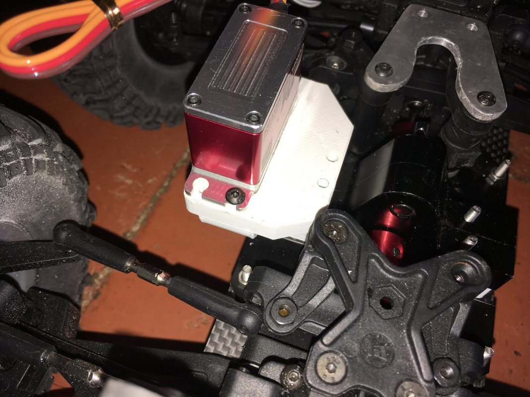

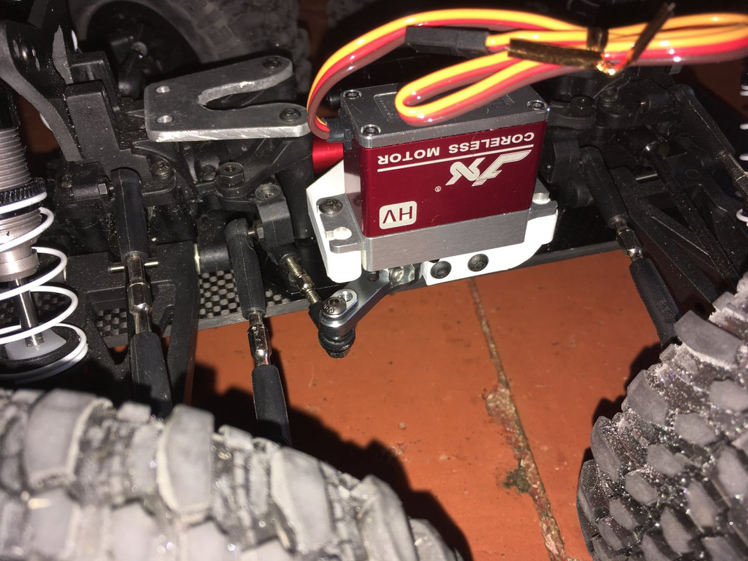

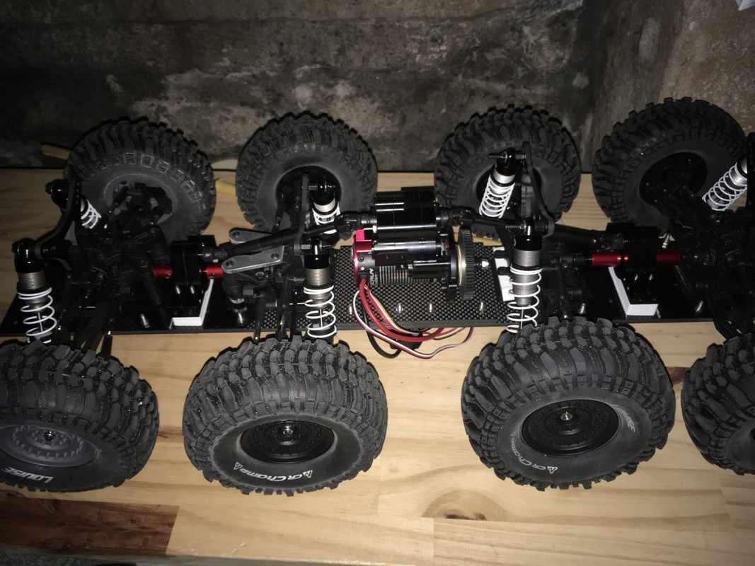

    Tu utilises un seul servo pour tes 4 roues ?
    C'est mieux visuellement.
  8. madbarth_86
    madbarth_86 membre
    Jan 7, 2013
    482
    94
    Non j’ai pas eu le temps de faire le deuxième !
    Pour le moment je suis sur ma bobine de blanc et je valide mes choix techniques d’impression.
  9. Nicolas
    Mar 9, 2009
    7,364
    7,982
    Deux servo donc .
    Pour moi, c’est une mauvaise idée. Tu auras toujours un essieu qui ne suivra pas le premier, ça fera moche et peut être que les roues se toucherons.
    Rien ne vaut un plus gros servo unique pour les deux essieux.
  10. sawblade
    11,928
    16,818
    Et pourquoi pas 2 servos reliés par biellette ? Il y aura forcément un peu de force perdue (synchro pas parfaite) mais ça me paraît un bon compromis...
    hanjin-san likes this.
  11. Nicolas
    Mar 9, 2009
    7,364
    7,982
    Faire une shychro parfaite n'est pas évident surtout que le deuxième doit braquer moins.
    Il y aura toujours un servo pour contredire l'autre a un moment.
    dede likes this.
  12. sawblade
    11,928
    16,818
    La différence de course peut se faire par des longueurs de bras de servo, non ? Enfin, pas le bras lui même, mais le point de fixation de la biellette de direction
    dede likes this.
  13. madbarth_86
    madbarth_86 membre
    Jan 7, 2013
    482
    94
    Obiwan ne se préoccupe pas de la synchro il impose sa force a sa GT3B flashée :p

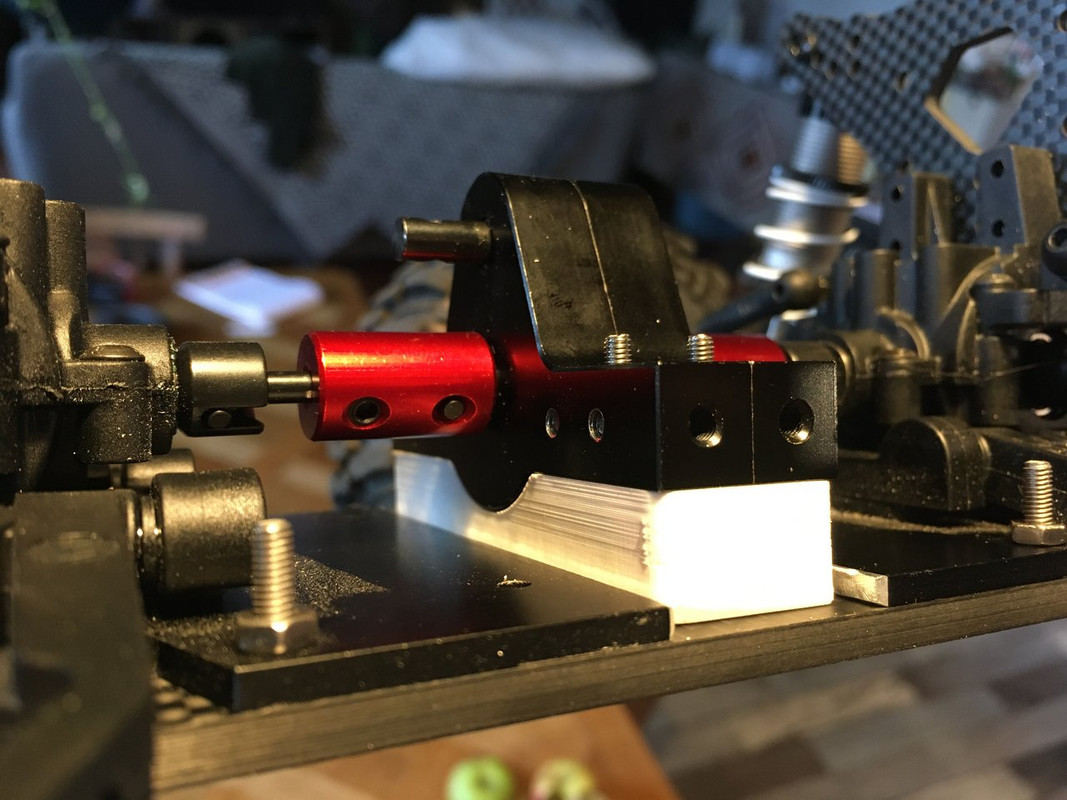

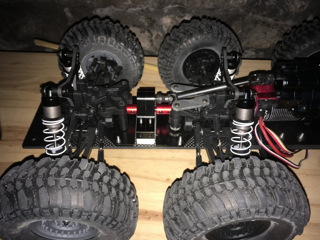

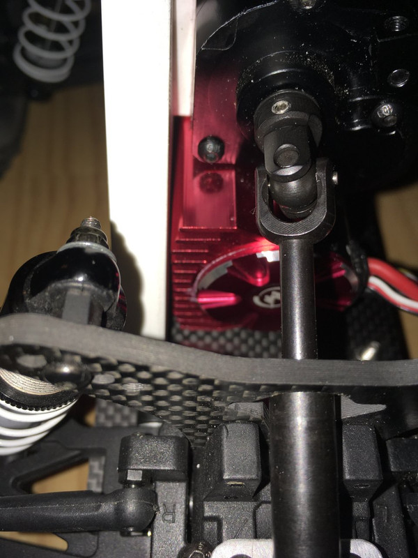

    Deuxième support de boite finit, car ceux qui sont attentif auront remarqué qu'elle est monté à 90°.

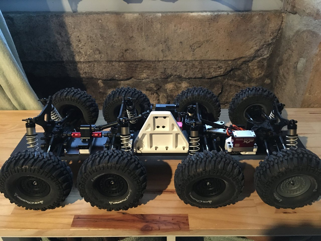

    Il roule !
    Clement38, fb11, dede and 3 others like this.

  17. sawblade
    11,928
    16,818
    Ça fait une sacrée machine !
  18. madbarth_86
    madbarth_86 membre
    Jan 7, 2013
    482
    94
    Ça sera plus gros qu’un BC8 Cross RC
