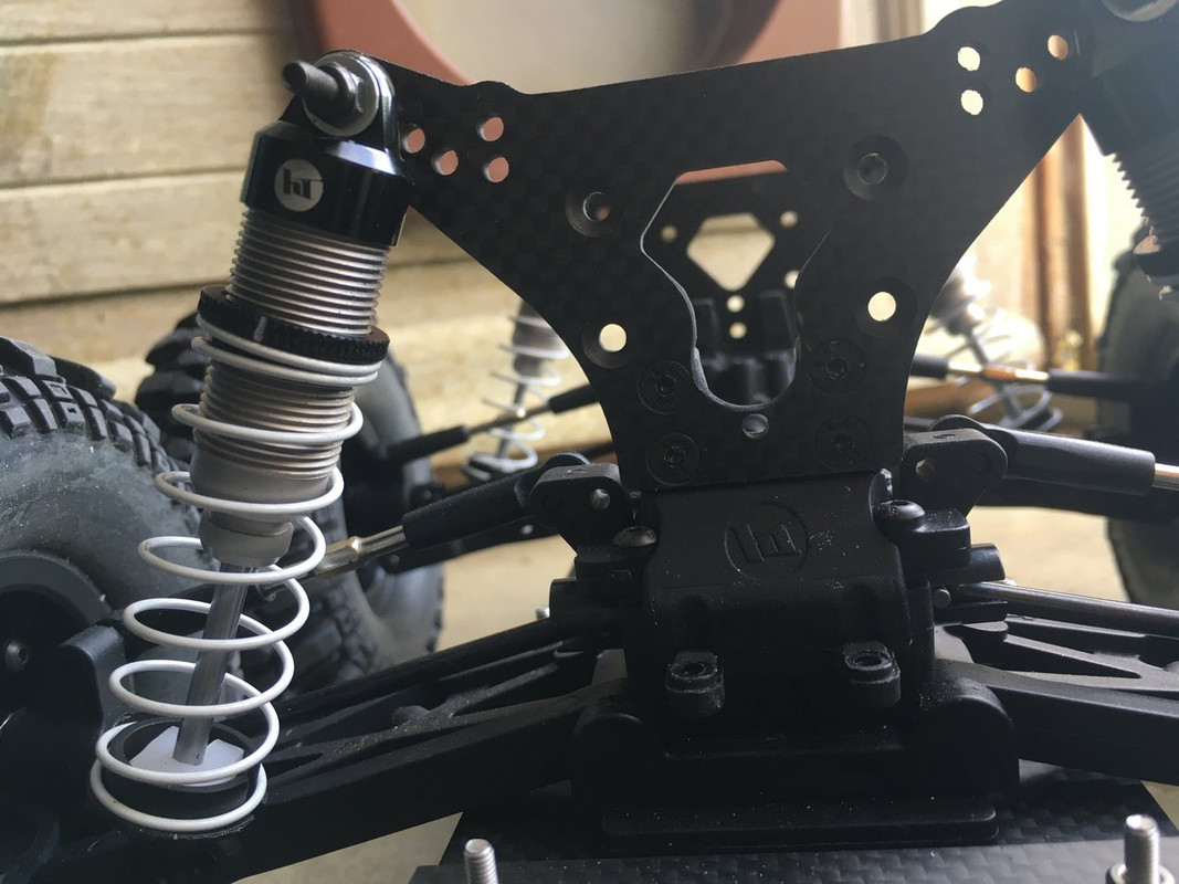

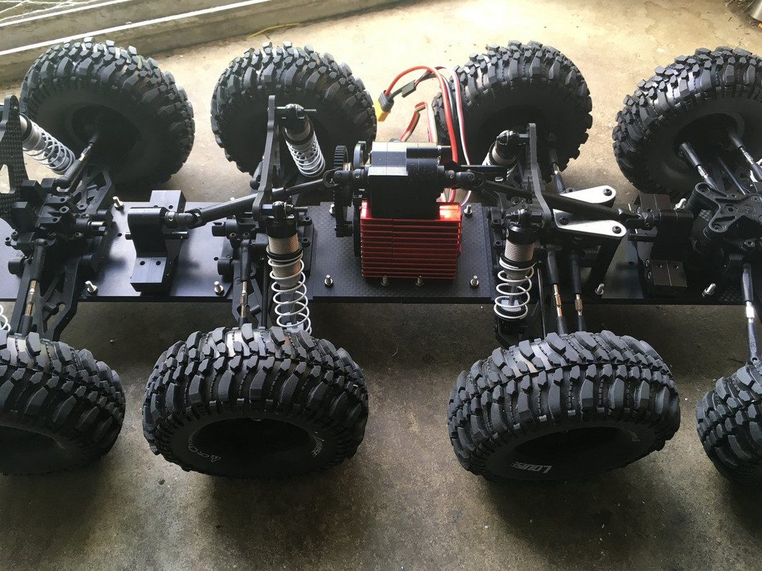

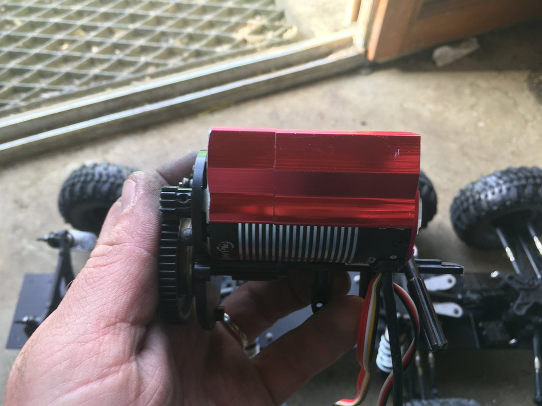

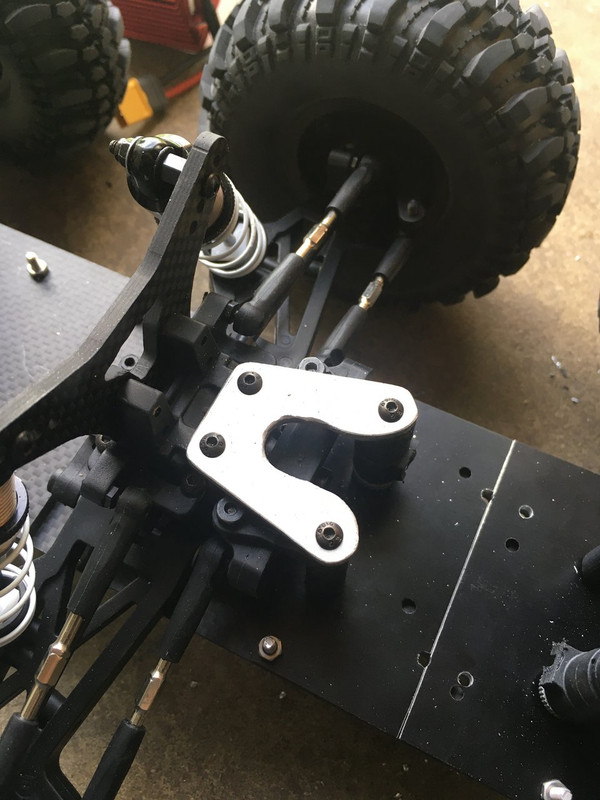

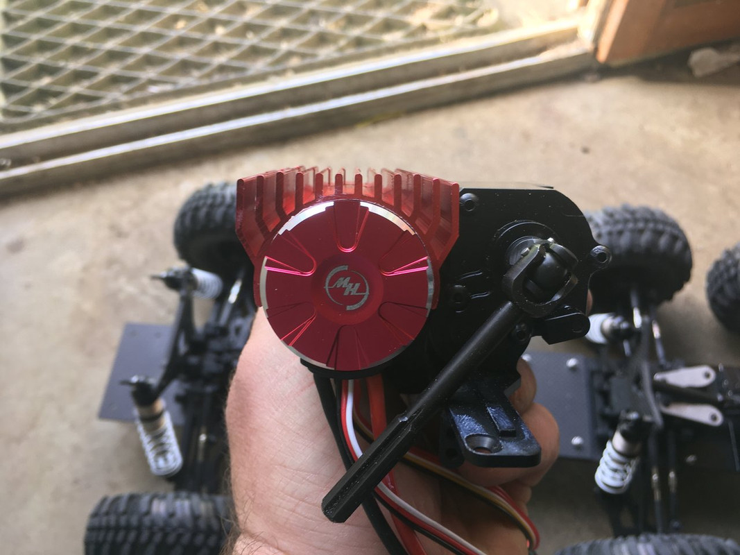

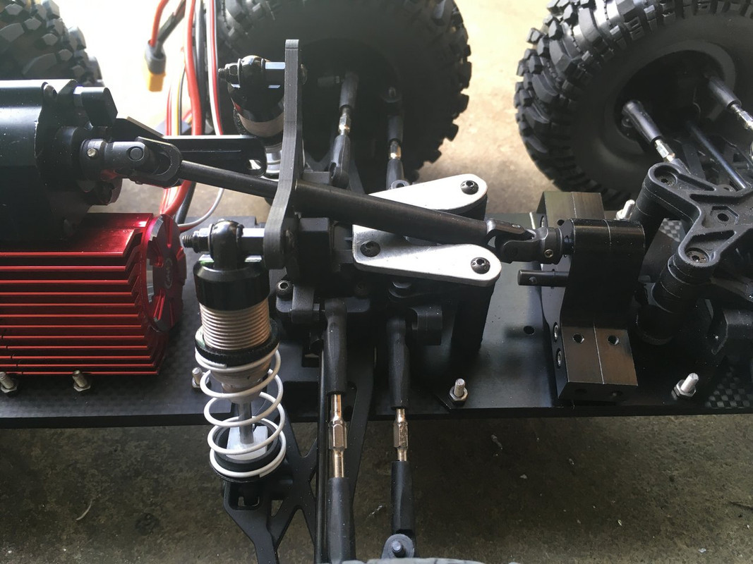

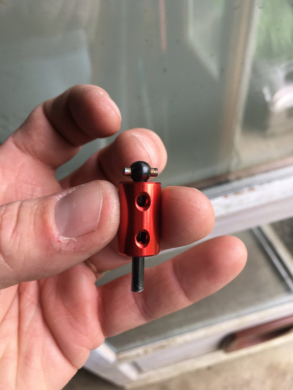

    Encore un peu de modif grâce à l'arrivée de mes pièces :
    Modification de la pièce d'origine pour laisser passer le cardan avant
    Agrandissement du trou car ça frotte de tout les cotés !
    Montage à blanc de la boite et des boites de transferts relié par leur cardans.
    Les petits cardans seront à adapter à la longueur voulu
    Et enfin pour les curieux les radiateur pour améliorer le refroidissement du Fusion, monté à la pate thermique ( j'ai trouver qu'il chauffait un peu lors de mes essais à vide )

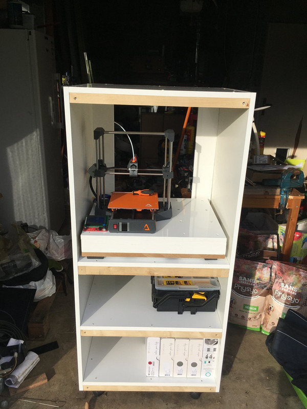

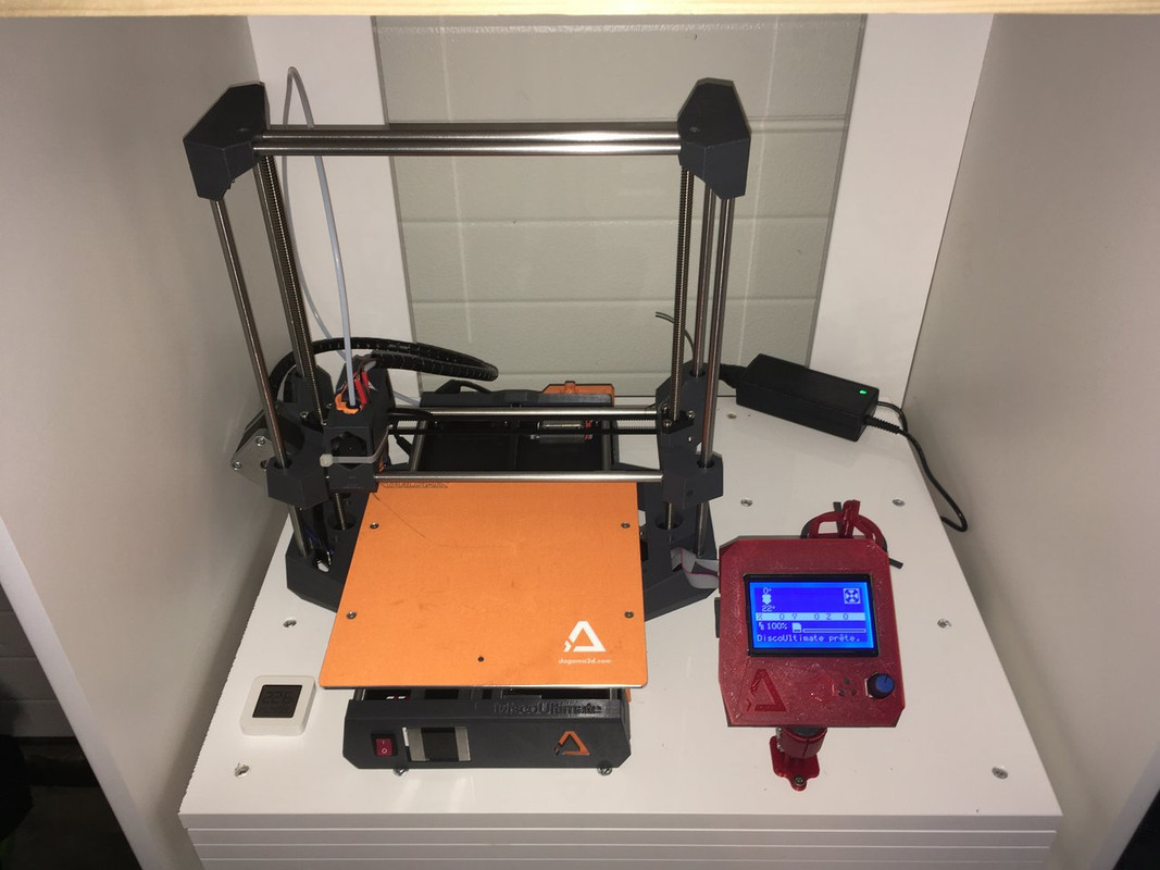

    Un peut de news, le projet n'est pas à l'arrêt!
    Je suis en train de m'approprier mon nouvel outil :
    En tout cas les critiques envers la Disco Ultimate ne sont pas fondées, enfin si on prend le temps de bien la montée et vérifiant scrupuleusement les ajustements et le parallélisme des axes de guidages ( donc un montage en 3H30 comme la notice le dit on oublie!)
